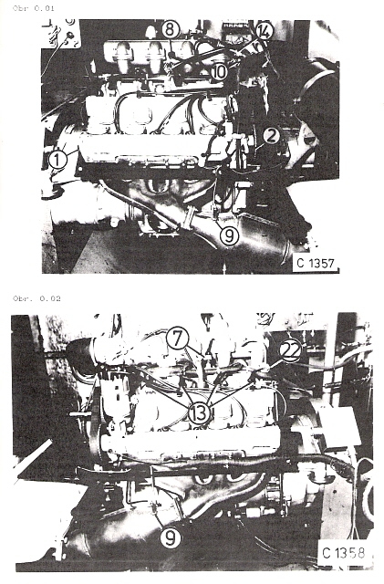

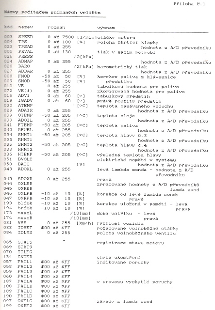

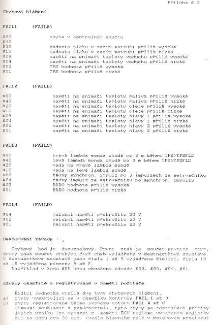

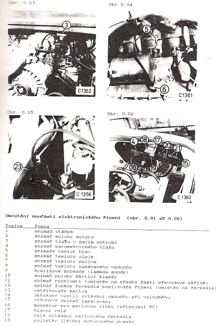

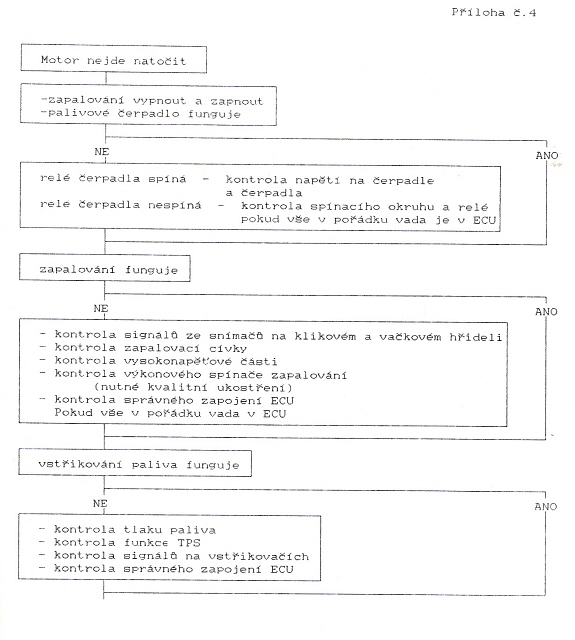

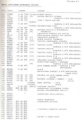

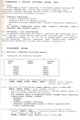

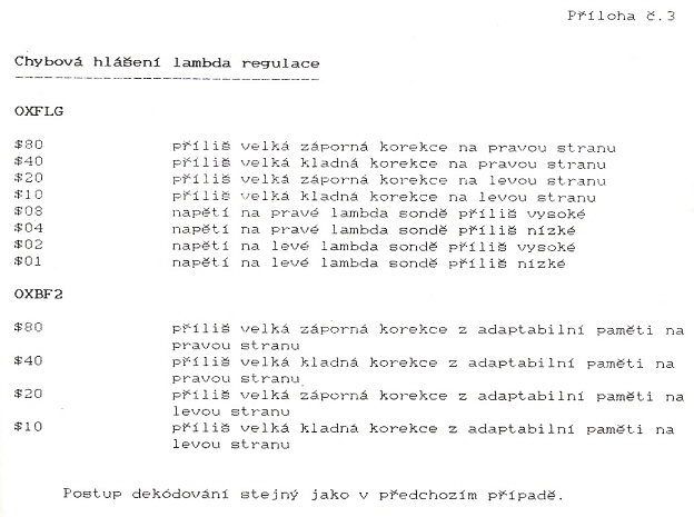

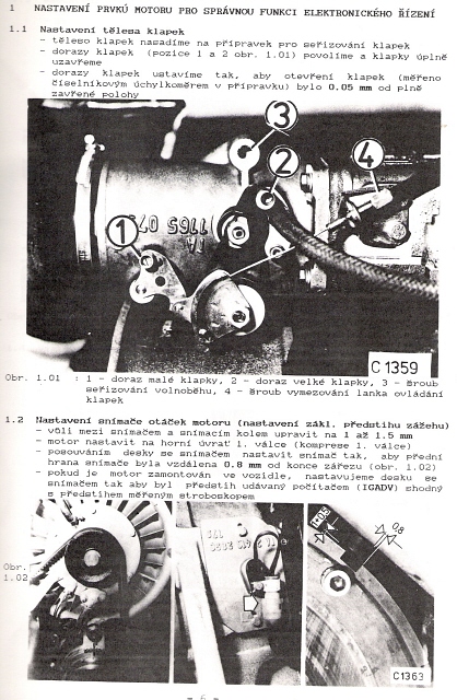

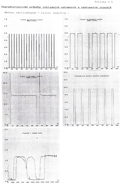

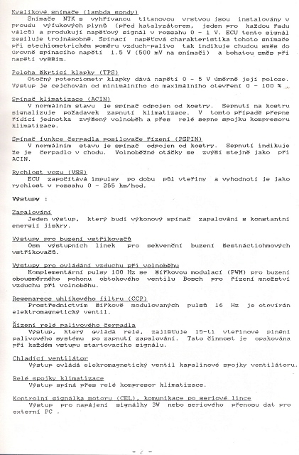

Mám návod - Kontrola a seřizování motoru s elektronickým řízením GEMS.
Vypracoval - Ivo Hofmann, 18 stran, r.v. 12.8. 1994.
Je v tom popsána řada informací o tomto systému...
Možná bych to mohl naskenovat a vložit zde do vlákna.

Príspevok od užívateľa Michael » 13 Jan 2007, 22:48
