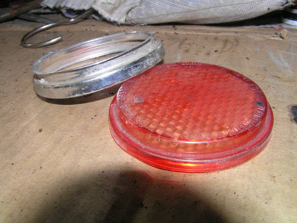

Abychom tu nešířili fámy, originální znaky na Tatry 613, 613-2, 613S, 613K, 613-2/I, 613-3 a naprostou většinu T613-4 jsou skleněné!
Pozdější čtverky (cca od roku 1993) mají znak kovový (většinou mosaz) vč. nápisu, který je nabarven a zalit nějakou čirou plastickou hmotou či pryskyřicí.
Hliníkové díly ze světla Š1000MB/1203 se dají po úpravě použít, obroučka má stejný průměr, ale musíte ji podélně rozříznout na dvě části.

Náhodu tu mám detail odrazky z toho embéčka/dvanácettrosky. Tak jen pro představu, použije se jen ta spodní část, vršek je potřeba z toho nějak čistě odpreparovat.
Príspevok od užívateľa Erik » 10 Jan 2007, 00:56
No to je super! To si ma potesil Lubos, ked budem doma, tak sa do toho hned pustim... Ak sa mi to podari, hodim sem aj nejake fotecky...

Luboš napísal:Hliníkové díly ze světla Š1000MB/1203 se dají po úpravě použít, obroučka má stejný průměr, ale musíte ji podélně rozříznout na dvě části.
A to se tam použije na co? V tom jako má držet ten skleněný znak? Na mojí chromce byl zalisovaný v krabičce od diabolek. A ještě si můžeš zastřílet ;-)
