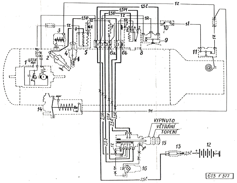

Ahoj, má se točit ventilátor topení BN4 při zapnutí na topení??? Při zapnutí topení mi to udělalo baf...baf...tak jsem dostal strach a nechal jsem toho aby jsem nebouchl....

Hm tak mám někde chybku....Termostat ten co je až v tom ,,korýtku" má být seplej (č.11 ve schématu)... Já jsem na provizorní odzkoušení měl kontakty co jdou do tohoto termostatu spojený...Nebyla chyba tam?

Jak pracuje termostat číslo 9??? Kontakty se spínají jak????

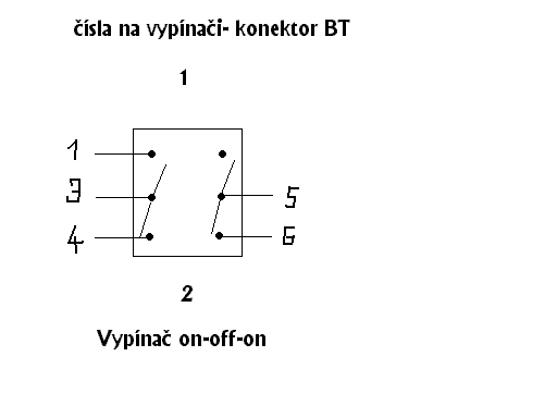

Hledám v čem mám chybu a nemůžu na to přijít....Topení mám úplně nové... Takhle jsem zapojil vypínač...viz. 2. obrázek

viz obr.2
Príspevok od užívateľa Luboš » 20 Nov 2006, 15:46
Jestli správně vidím, tak pro rozběhnutí ventilátoru je nutné spojit dráty 1 a 3, pro puštění topení pak 3,4,5,6. To, čemu ty říkáš temostat 9 nesmí mít akorát vyběhlý čudlík, jinak nejde nic. Bez puštěného ventilátoru nemá to topení s tímhle zapojením nárok na vydávání jakýkoliv zvuků!
Príspevok od užívateľa Mojžo » 20 Nov 2006, 15:52
BN4 dodáva palivo aj keď sa netočí ventilátor a teoreticky malé baf-baf by urobiť mohlo
BN4/I ho nedodáva. Je to hlavná bezpečnostná zmena medzi BN4 a BN4/I

Luboš napísal:Jestli správně vidím, tak pro rozběhnutí ventilátoru je nutné spojit dráty 1 a 3, pro puštění topení pak 3,4,5,6. To, čemu ty říkáš temostat 9 nesmí mít akorát vyběhlý čudlík, jinak nejde nic. Bez puštěného ventilátoru nemá to topení s tímhle zapojením nárok na vydávání jakýkoliv zvuků!
No ono ten zvuk to udělalo když jsem si zapl ventilátor a pak to v rychlosti když se ješte točil ventilátor zapl topení a ono to vyšlehlo plamínek z výfuku...Takže jestli ti správně rozumím tak jak to mám já je to správně...Termostat mám vyskratovanej- propojeny vývody...Je to tak správně? protože jinak by byl problém jinde...

Tu 1 a 3 mám mít spojenou i při zapnutí topení????
Protože podle schématu vypínače je zaplá poloha 1 a 3 jen při první poloze...
Príspevok od užívateľa Palo » 20 Nov 2006, 17:05
Jan Papírník napísal:Tu 1 a 3 mám mít spojenou i při zapnutí topení????
ano presne tak.na tej scheme je prepoj od volného kontaktu spinaca ktory je v polohe "topeni" pod napatim.napaja kontrolku a aj motorcek.
skus sa na to lepsie pozriet.
Príspevok od užívateľa Luboš » 20 Nov 2006, 17:06
Samozřejmě že ne. Je to propojeno přesně jako v tom schématu, odpojední jedničky by mělo myslím rozsvítit kontrolku činnosti topení.
Príspevok od užívateľa Palo » 20 Nov 2006, 17:32
Luboš 1čka napája okrem motorčeka aj žhavenie a poistný spínač.musí byť pod napätím v oboch polohách.
Príspevok od užívateľa Luboš » 20 Nov 2006, 17:55
Jo, je to tak, ve vypínači je přemostění. Kdyby k tomu topení existovalo přehlednější schéma, tak by se v tom člověk tak neztrácel...
