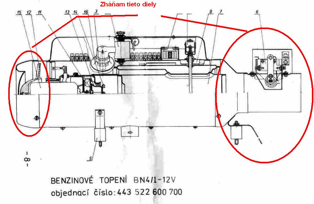

Prosím potreboval by som na bufík BN4/1 Tieto diely: Zadný kryt na ventilátor,predný diel aj s termostatom HLAVNE TENTIO DIEL a poprípade vypínač. Prosím Prosím skúste sa niekto pozrieť či nemáte zbytočné. ĎAKUJEM :lol: :oops:
Príspevok od užívateľa Luboš » 19 Okt 2006, 21:16
Pozor, tohle není provedení určené k montáži do vozů Tatra! Přední obroučka s mřížkou je stejná jako u předního topení v T613-3, ale to zadní vyústění, kam se umísťuje i termostat nikoliv, v autě je takové ohromné plechové koleno.

JA by som to chcel namontovať do Š 100 :oops: :oops: a treba mi ten termostat,neviem ako vyzera tatrovacky originál len som si to pozeral v príručke k bufíku.

Termostat já osobně jsem nahradil a myslím že se dá nahradit nějakým 70°C normálním kapilárovým co se prodávají např. do bojlerů...Já jsem tento termostat zrušil protože podle schématu zapojení je tam dost ochraných a místo něj jsem zapojil termostat prostorový, který mi měří teplotu uvnitř auta...A ten jsem si koupil dogitální - normal pokojový (dával jsem to do jiného auta- ne Tatry) a vše v poho...Vypínač jsem taky nahradil jiným- neoriginál. Popřípadě ti můžu poslat schéma zapojení vypínače...

Pokud jsi ho Honzo zrušil, pozor na to, neb při čisté prostorové regulaci dostaneš topení do stavu žhavení i během jeho chodu, což je nežádoucí (jak z hlediska opotřebení, tak z hlediska odběru proudu). Minimální reakční teplota tohoto mechanického termostatu ve výdechu topení totiž zajišťuje nepoklesnutí teploty ohřívaného vzduchu pod cca 55 stupňů, což je dostatečně vysoko nad "doběhovou" (dovětrávací) teplotou, na kterou dochází až tehdy, vypneš-li topení vypínačem. Neboli ze strany topení vzato, klesá-li teplota ohřívaného vzduchu pod těch ZHRUBA 50 stupňů, tento mechanický termostat jako jedinný dokáže natvrdo opět sepnout palivové čerpadlo a udržet tak teplotu výstupního vzduchu nad požadovaným limitem. Pokud jsi tedy místo něj připojil termostat prostorový, sice to z hlediska uživatele třeba nevidíš, ale provozuješ to topení klidně s teplotou ohřívaného vzduchu pod funkční minimum (třeba na 35 stupňů) a v tom případě celou tuto dobu včetně žhavení!
