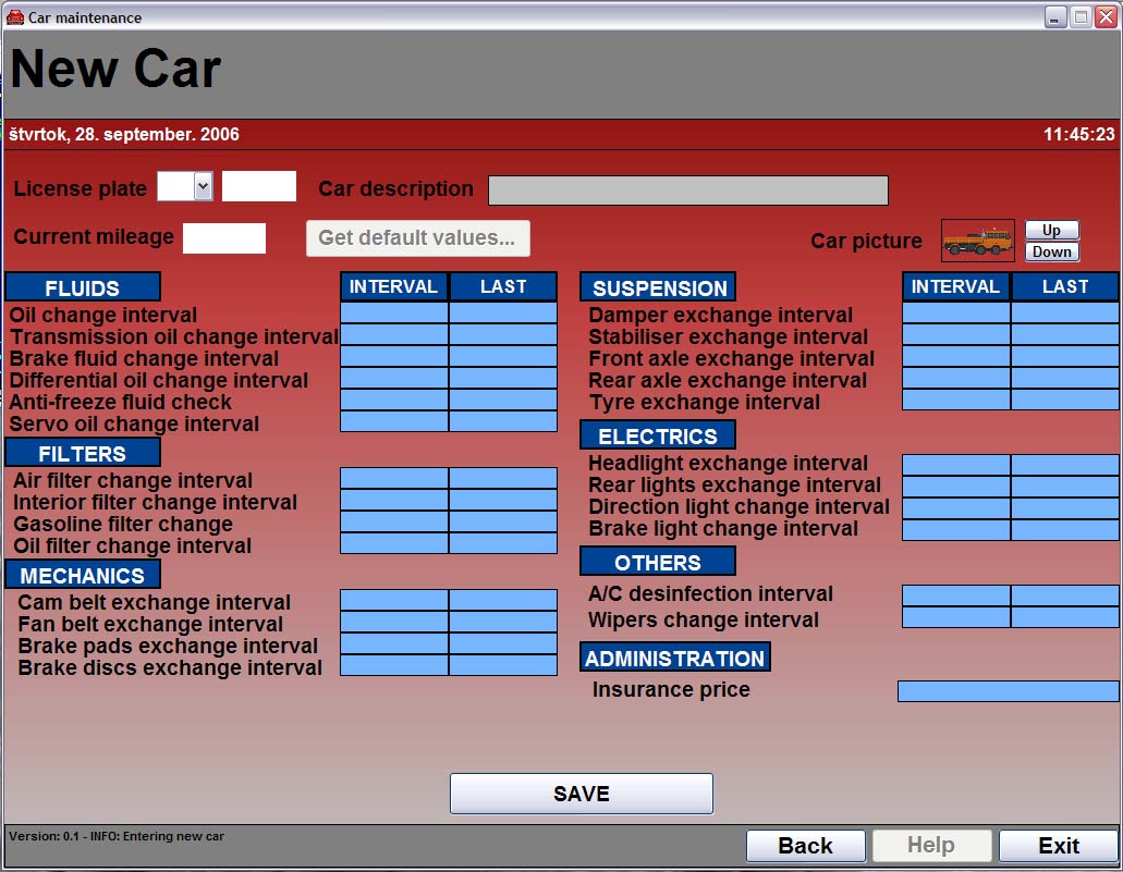

Helou,
asi pred 4 tyzdnami ma dost nahnevalo, ze som absolutne stratil prehlad o tom, kedy na ktorom aute musim co urobit. Myslim tym napr. kedy presne vymenit olej, kedy mi vyprsi STK, EK, kedy vymenit rozvodovy ci klinovy remen...
A tak som sa pre seba zacal pisat taky mensi program, ktory by mi tieto veci ulahcil.
Napadlo ma, ci by bol zaujimavy aj pre niekoho z vas - preto ak chcete, stiahnite si ho a dajte mi vediet, co vam tam chyba, co zmenit, ci by bol zaujem.
Upozornujem ale, ze na vas bude rozpravat po anglicky, slovencinu som este nedokoncil. Velkost programu je 738 Kb.
Upozornujem ze ide o VYVOJOVU verziu, takze niektore veci (napriklad HELP) este nefunguju...
http://www.tatraportal.sk/cm/latest.exe

Ahoj Etienne, je to pěknej nápad. Takovýhle programy jsou i na internetu,ale jsou zbytečně složitý a nebývá tam to, co je ve Tvém programu.
Nevím pro jaké je to rozlišení, rád bych uvítal možnost přizpůsobení velikosti okna. Předem děkuji.
Ještě mě napadá jedna kolonka pro tankování a druhá by mohla být pro průměrnou spotřebu... 8)
Hodnotím jako zdařilý program. :wink:

Je to dobrý nápad. Skúsil som ho . Len to neakceptuje , že nemám kvapalinove brzdy na T57 .... eror
Držím palce pre zdarné dokončenie.
Možno by to chcelo aj nám zábudlivým vynadať , keď sme na niečo zabudli . Napr.: Stupído ten olej je už čierny ako sadze! A poistku si už zaplatil ty lakomec ?
Program bude prínosom hlavne pre tých , čo majú viecej stariniek a zároveň aj jazdia na niečom novšom , takže sa im to pletie.
Je to super program a nezaberie ani veľa placu na disku.

No, ak tam nezadas nic, nemalo by to vyhadzovat ziadnu chybu :-)

Celkem zajímavý nápad! Sneseš pár připomínek?
Doporučuji doplnit kolonky na značky či specifikace provozních kapalin! U některých dalších dílů by to možná taky nebylo na škodu.
Proč jsou na výběr jen slovenské EČ? Ty dvě písmenka si snad každý už dopíše, takhle je to použitelné pouze pro anglicky mluvící Slováky.
To pomalé překreslování má nějaký důvod nebo je to jen pro efekt?
Nelze editovat třeba název auta.
Ty kolonky asi také nebudou optimální, brzdové obložení a kotouče doporučuji dělit na přední/zadní. Celé nápravy a další takové celky mění kdo? Tohle je moc obecné dělení. Naopak uvádět takové maličkosti jako žárovku v brzdovém světle, to si fakt nedovedu představit člověka, co by si tohle poznamenával. Nad tímhle by asi chtělo se ještě pořádně zamyslet.
