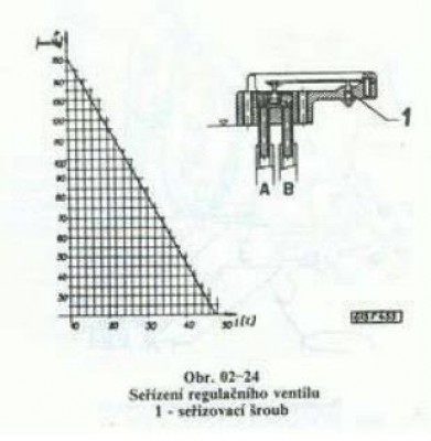

Príspevok od užívateľa MarekK » 20 Sep 2006, 22:09
Aké máte nato triky? ako to robíte od oka? ...
...ortutový manometer nemám :wink:
Príspevok od užívateľa ondrej » 21 Sep 2006, 08:24
Od oka, spravidla ale nie je treba do toho zasahovať počas celej životnosti auta - ak hadičky tesnia, ľahko sa funkcia overí - pri odpojení jedného konca za chodu nie úplne zohriateho motora sa klapka v ústí sania do filtra zodvihne. U studeného motora musí byť úplne dolu, potom postupne sa dvíha. U zohriateho motora musí byť klapka úplne hore. Samozrejme na to má vplyv aj teplota vzduchu.
Iba na prvej Tatre sa mi stalo, že som tou regulačnou skrutkou trocha menil predpätie toho oceľového perka, lebo sa mi zdalo, že to slabo predohrieva...
Príspevok od užívateľa MarekK » 21 Sep 2006, 16:33
ved práve, teplota vzduchu cca 23°C a klapka zavretá -> saje teplý vzduch od výfuku.....prešpáral som ihlou tú trubičku čo je na sacom potrubí, a odftedy je to furt zavreté...doftedy to fakčilo.... pozná sa to akurát na maximálke :oops:.. a časom aj sluchom :wink: ... ked dám preč ten nastavovací šróbek tak je to OK = klapka otvorená pre studený vzduch...
Príspevok od užívateľa radek » 21 Sep 2006, 22:18
Já už si to nepamatuju, neb už dost let tu klapku vůbec nepotřebuju a je jí s sebou vozím, ale mám za to, že má udržovat teplotu sacího vzduchu na 40 st.C, takže by i klidně při 23 ještě mohla být zavřená.... :?:
Príspevok od užívateľa MarekK » 22 Sep 2006, 06:46
jo po jazde z brna 150kou je to zavreté,.... to sa mi nevidí!

Neviem kto ako ale logika vecí hovorí, že čím je teplejší vzduch vchádzajúci do karburátorov, tým sa lepšie a rýchlejšie odparí palivo. A teda aj práca motora a pravidelný chod a jeho výkon sú na tom setsakramentsky závislé. V príručke to len aby sa nepovedalo tak to napísali. Táto klapka je prvá vec, ktorá na tatrovkách musí 100 % fungovať. Akonáhle naskočí motor klapka sa musí!!! nadvihnúť aby od zohriatého výfukového potrubia nasal teplý vzduch a nasal ho do karburátorov. Iba takto je zabezpečené, že benzín sa vyparí bezozbytku a chod motora aj po zaťažení je rovnomerný, bez skákania a samozrejme veľkej spotreby. Skontrolujte tesnosti prírub, skontrolujte, či nie je poškodená gumová membrána ventilu ( to je v tom kovovom kryte nad telesom krytu čističa vzduchu) a skontrolujte tesnosť hadičiek. Ak to nebude fungovať, vymeňte ho albo dajte to opraviť tomu kto sa tomu rozumie. Jedna z gumičiek ide aj do telesa motora a to cez dýzu, ktorá reguluje množstvo vzduchu od podtlaku. Táto niesmie byť zanesená a ak by bola je potrebné ju prečistiť. Používa sa na ňu 12 kľúč. Nezabúdajte ani na vzduchový filter. Čím je špinavší tým viacej zožerie motor paliva a nezabezpečí požadované zmiešavacie pomery pre palivo a vzduch. Tým sa nedosiahne optimálne zloženie paliva a motor si ide ako sme mu vytvorili podmienky.
