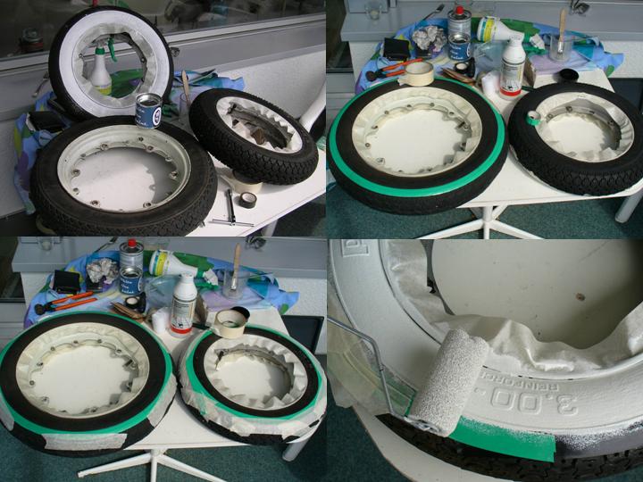

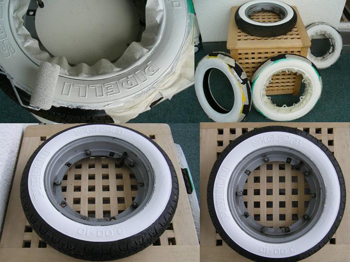

natřel jsem kola skútru toluénovou barvou z Islandu a najezdil už několik stovek km a zatím drží.
Mechanická očista, pak odmaštění a zdrsnění čistého povrchu pneumatiky jemným šmirglem požaduje dodavatel barvy: orn.sigurdsson@edda.is
cena 20 Eur / 250 ml - stačilo lehce na 8 kol, po obou stranách a ještě třetina zbyla.
http://www.mbzponton.org/valueadded/other/tirepaint.htm)
Precizní zakrytí lze docílit elektrikářsku izolačkou, pak připevnit malířskou páskou.
Dvojí nátěr:
1. štětkou, namasírovat tenkou vrstvu barvy do gumy, pak
2. válečkem na čisto.
zaschlý povrch barvy se ošetří produktem od STP: Son of the gun.
přesné ohraničení malůvky, barevná elektrikářská, hladká plastiková páska
natírání, štětcem a pak válečkem

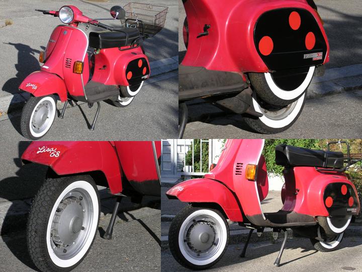

Starý skútr mojí dcery "jako nový"
