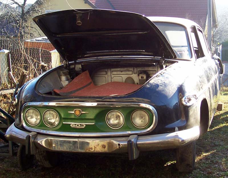

Čo si myslíte že je férová cena za Tatru 603-3 bez papierov? Má byť údajne len s minimálnymi hrdzavými miestami, rozhodne žiadne diery, podľa názoru majiteľa nepotrebuje vyváranie.
Mala by byť v princípe funkčná chýbajú brzdiče. Chrómy potrebujú renováciu súrne. Interiér špinavý ale inak nepoškodený. Očakávam Vaše rady. Reálne, je jasné že dnes za 50 000 Sk to nebude.
Dalej:
Koľko myslíte že ma bude stáť chrómovanie?
Koľko nový interiér ak by to bolo nutné?
Koľko myslíte rekonštrukcia "na kľúc"?
Nie som perfekcionista, mám rád veci s patinou. Lakovanie zrejme budem musieť nechať urobiť, s opravou motoru problém nemám, ale bojím sa vyvárania a interiéru.

To je málo informácii na stanovenie nejakej serióznej ceny. Ale asi tak špičkový lak cca 100t ,chrómy 40t, ... Rátaj renováciu prinajlepšom 200t
Príspevok od užívateľa Palo » 22 Aug 2006, 17:13
Ja tu tatru poznam a napíšem sem môj názor.
Opravu motora potrebovať určite bude.Ale ked som sa v nej asi v roku 99 viezol tak motor bol celkom "svižný",takže zub času mohol poškodiť piestne skupiny a nanajvýš hlavy tak kl.hriadel aj ojnice so svojimi uloženiami môžu byť OK.Oprava karoserie je potrebná tiež a poriadna.
Ja osobne by som za ten voz dal asi tak 20-30 tis. , maximálne 40 t. ale to len pre lenivosť zháňať dalšiu a s prebytkom na konte.
Pre kvalitnú renováciu to chce tak 300-400 000,-Sk, a niekolko rokov tvojho času a nervov.Alebo 500-600 000,-Sk a ty sa budeš chodiť pozerať na jej znovuzrodovanie ( :roll: ).
Samozrejme by to šlo aj do 100 000-Sk.Ale len v štandarde blízkemu country-tuningu.
Ceny ktoré som napísal sa môžu meniť zhruba +- 20%,podla šťastia na ND a tvojich možností.

Príspevok od užívateľa etienne » 22 Aug 2006, 18:19
Nuz, asi by som sa k tomu mal vyjadrit aj ja. To auto som kupil prostrednictvom Ondreja Ertla (za co mu velmi pekne dakujem - vysiel mi v ustrety a vo vsetkom mi pomohol) ale potom som ho predal pred par mesiacmi Palovi Bobrikovi - nakolko som chcel dokoncit specialku a neostali mi peniaze - jednoducho penazenkove sucho. Tu na portali vystupuje (alebo vystupoval) pod prezyvkou PALO12 (nemylit si s Palom :!:).
Palo12 ma dost dlhu dobu lamal, no nakoniec zlomil. Myslim ze je lepsie mat v garazi 1 zrekonstruovane auto ako 100 inych ku ktorym sa "snad" niekedy dostanem. Bolo mi jej luto a Palo12 sluboval rekonstrukciu. Myslel som ze je v dobrych rukach. Dostal sa vsak dostal do financnych problemov a ostal nielen mne ale aj dalsim ludom z Tatrovackej oblasti "visiet" nemale ciastky. Z toho dovodu to auto predava - uz asi pol roka.
Co sa tyka stavu auta - je kompletne az na nejake interierove detaily, interier je v slusnom stave, strecha ma vsak dieru po nejakom xxxx ktory si o nu zahasil cigaretu. Sedacky su na niektorych miestach jemne poskodene. Bude treba novy volant, nanovo urobit palubovku, nejake vypinace. V ziadnom pripade neni interier super stave ako pise majitel. A interier nikdy nebol spinavy, ked som ju predaval bol krasne povysavany a vylesteny :D
"Netreba vyvarat" ehm - no za moj zivot som sa s takou Tatrou 603 alebo 613 v povodnom stave ktoru by netrebalo vyvarat jednoducho nestretol. Nebude to inak ani v pripade tejto.
Auto nebolo nastartovane niekolko rokov, urcite treba spravit motor. Ci nastartuje neviem - neskusal somto... Brzdy su problematickejsie ako vypadali - nebrzdia a zjavne treba vymenit hadicky a asi aj posilovac a samozrejme pridat brzdice :-). Elektrika je v otrasnom stave, trebalo by ju nanovo spravit. Co sa tyka jazdenia neviem - nikdy som s nou nejazdil. Spojka nefunguje. Vyfuk je samozrejme tiez na vymenu, rucna brzda nefunguje atd... jednoducho to je auto na 300-400 tisic a jazdenie.
Ano a este perlicka - motor v aute je udajne hlaseny ako odcudzeny od roku 1988 :-) - Dozvedel som sa to priamo od predavajuceho.
