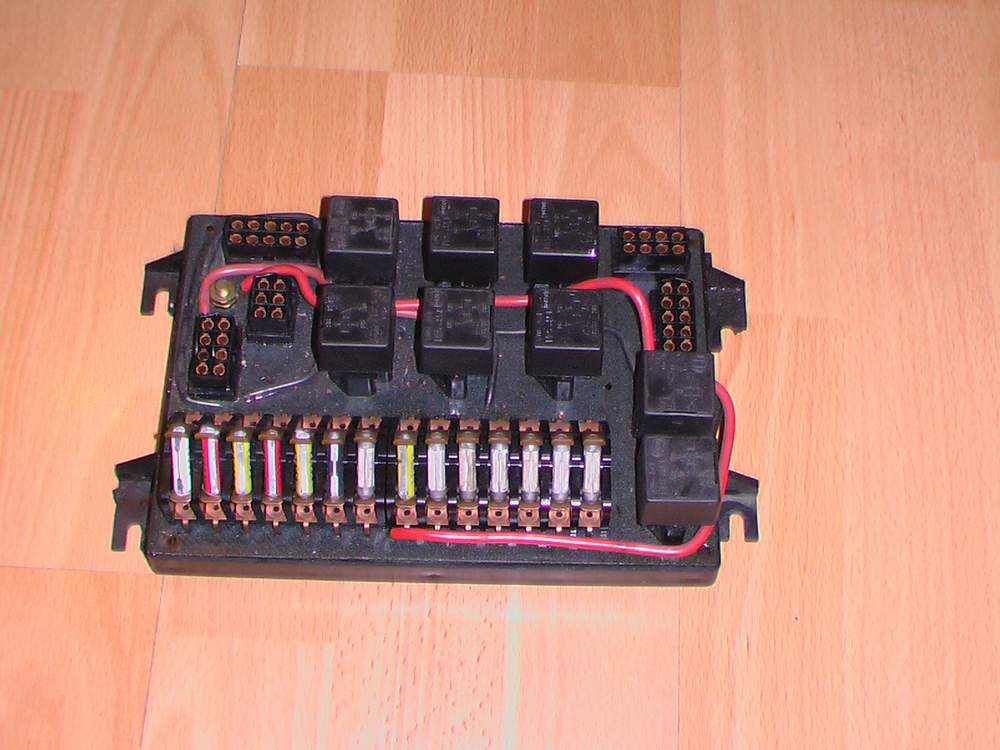

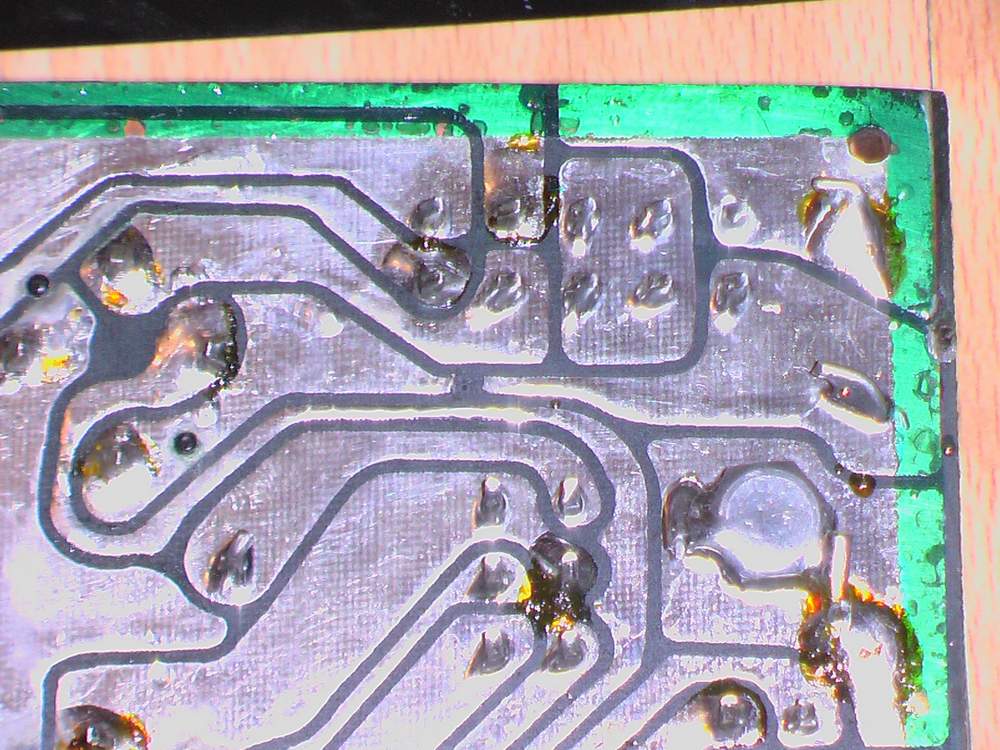

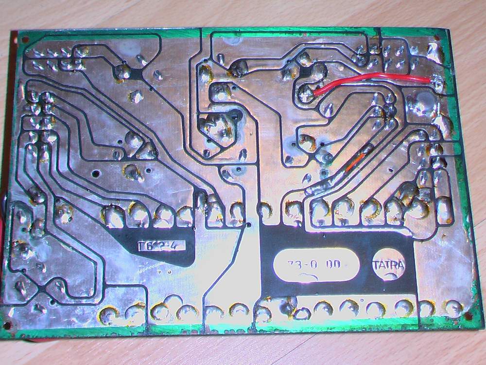

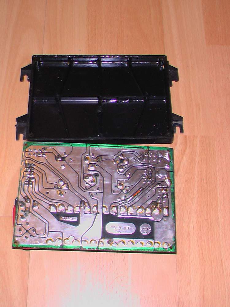

Poistka č.3 : zpětná svetla, směrová svetla, omývač čelního skla, centrální zajištení dveří, autorádio, 15A
CMT (centrálny mozok tatry) mal prepálenú práve čast vedúcu k poistke č. 3. ešte som to nestihol namontovat, tak zajtra uvidím...ale dneska to bolo super cesta, cca 140km bez blinkrov...fúúú....
Príspevok od užívateľa MarekK » 08 Aug 2006, 20:50
a prečo išli svetlá a aj centrál? ked som vyhodil poistku, tak neišiel cenrál ani svetlá...
Príspevok od užívateľa radek » 08 Aug 2006, 22:14
To není CMT, to je vrchol dilentatismu a pověstného českého fušerství, aneb pravá tvář "zlatých českých ručiček".
Ano, lze sice namítat, že v roce 1986 potřebovali narychlo pro Favorita "modernější" pojistkový panel než byly dvě bakelitové skříňky z padesátých let, ale i v té škodofce, sotva to vzali do rukou němci a tohle viděli, okamžitě došlo k nápravě stavu.
Hrdý a "dokonalý" kombinát však nedbal těch stovek a tisíců varovných zpráv o nenadálých disfunkcích elektrických systémů Favoritů, nedbal na to, že prohnat takovouhle pakonstrukcí narozdíl od Favorita i 35A po jedné jedinné pojistce a cestičce plošného spoje zřejmě nebude pro bezpečnost a spolehlivost to pravé, a tak s touto příšerností vydržel až do ukončení výroby osobních vozů. Je to opravdu drsný pocit otevřít dveře "limuzíny" za 2.250.000,- Kč vyrobené v roce 1998 a po odšroubování dvou šroubů (to už vůbec nemá cenu komentovat) se dívat na tohle, byť to má ze strany spojů hrdě vyleptáno "T700".......
