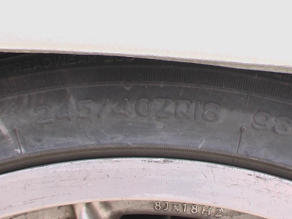

Šírka používaných pneumatík má korešpondovať so šírkou disku, na ktorý bude montovaná. Taktiež to závisí aj od profilového čísla pneumatiky.Mojžo napísal:Ta som si objednal takéto gumy bratia.
No čo vy nato?
MP7 a podobné ma už nebavia som zvedavý jak sa to bude správať.
Mal niekto niečo také obuté?
Oceľové disky používané na T613 majú šírku tuším 6´ (alebo 6,5´ ?), čo na montáž uvedenej pneumatiky nevyhovuje. Také vozidlo nebude mať dobré jazdné vlastnosti, ale bude mať v zákrutách sklon ku "plávaniu", nakoľko sa pneumatika bude na disku "prevaľovať" do strán. Kostra pneumatiky bude tiež nadmerne namáhaná, rovnako ako pätka, a v extrémnych prípadoch hrozí vyzutie takejto pneumatiky, alebo náhla strata tlaku, nakoľko pätka pneumatiky nebude na disk dosadať pod správnym uhlom, a to aj napriek tomu, ak sa jedná o disk H2. Potreboval by si disky aspoň 7,5´.
Aj Etienna som svojho času odradzoval od kúpy tých "rebriňákových" kolies, musel si to ale sám vyskúšať a rýchlo pochopil.
Ušetri si radšej peniaze na niečo lepšie...

Ondrej, jednému kamarátovi vošlo dnuka aj 10Jx18 takže o toto strach nemám.
Vieš ja by som tam kludne buchol aj 15" aj 16" ale keď vidím tie krásne chrómované puklice s okrídleným "T", neviem sa ich vzdať.
A k tomu mám rozmeru 205/70 plné zuby. A áno, ostatných rizík som si vedomý.
Števo: Ten disk bude aj vyvažovaný takže o toto tiež strach nie je, chlapec má niekoľkoročné skúsenosti s touto robotou a vie čo robí.
Som teraz na vážkach, radšej by som nechal spraviť 7J ale Ondrej vraví 7,5J, skúsim ešte nájsť dajaké tabuľky a kukneme.

http://www.combi.sk/?s=65&idf=sk.aa7681ff
Na tejto stránke je taká tabuľka na bomby. Na naše 205-ky kolesá na T613 tam odporúčajú 6,5" až 7" palcov.
? T613 má 6Jx14
Na 225 tam je 7,5". Hmm... no nechám prejsť hlavou
? T613 má 6Jx14
