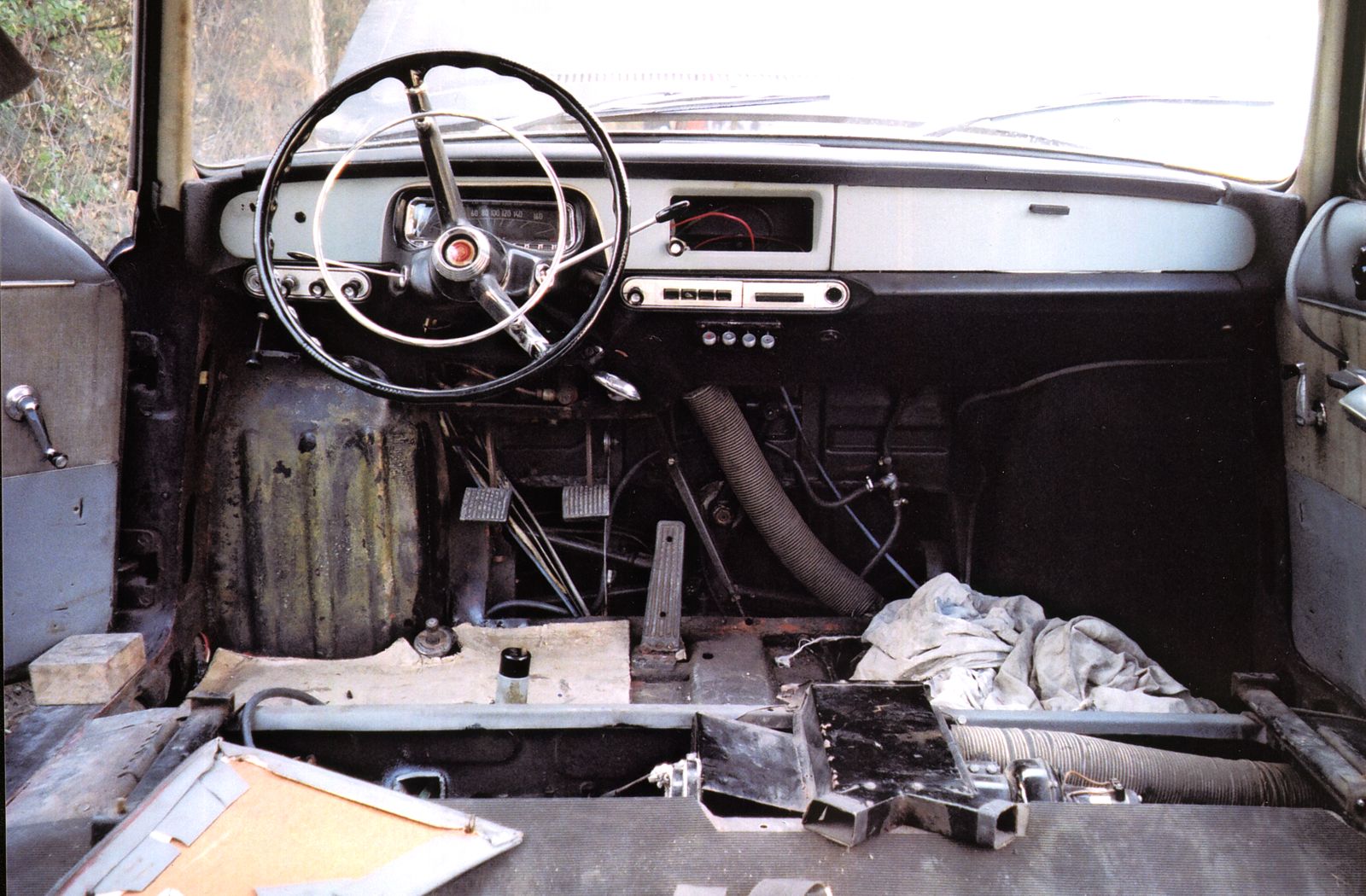

Podobné foto to není,ale o vnitřní konstrukci to něco napoví.

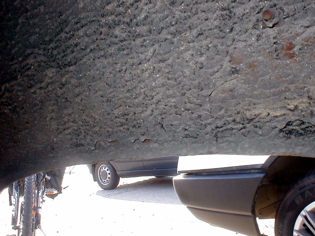

taky jednu přihodím..měl sem možnost ji koupit, ale po bližším okoukání jsem si to rychle rozmyslel, pač se na ní nějaký ´´schopný´´mechanik podepsal překytováním shnilých míst :roll:
Príspevok od užívateľa jack » 27 Aug 2006, 09:32
podlaha byla kompletně shnilá včetně nosníků..kdyby byla v takovém stavu 603/1, tak bych jí bral ale 603/2 model 1974..ani náhodou
