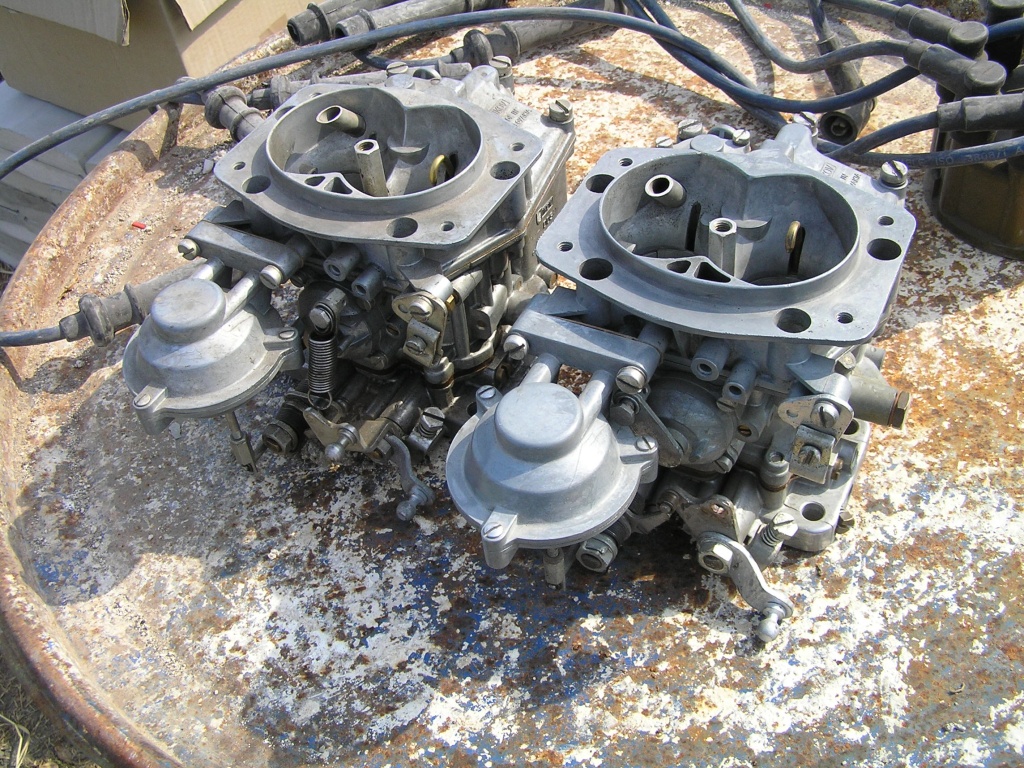

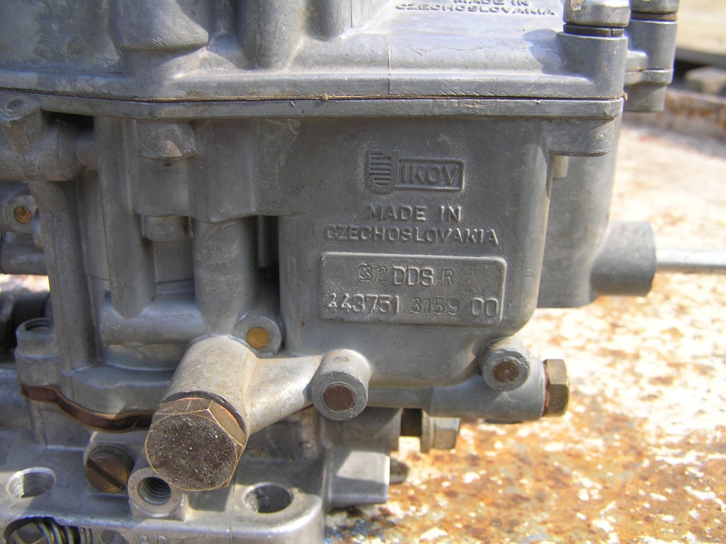

Možná si mi naskytne příležitost koupit tyto karburátory, ale prodávající spíše pouze tuší, že jsou z tatry a já už jsem je taky pár let nedržel v ruce a nemám ani žádnou slušnou fotku. Podobné se kdysi dávaly i do Š110R/LS a Š1203 a možná i něčeho dalšího a ty už vůbec neznám, tak bych potřeboval nějaký zásadní znak, podle kterého je bez rozebírání rozlišit. Objednací číslo na nich prý uvedeno není a pokud se nepletu, tak je na všech uvedeno jen "32 DDSR". Nenapadá vás někoho něco? Předem díky!
PS: potřeboval bych ideálně do zítra dopoledne. :)
Príspevok od užívateľa ondrej » 14 Jún 2006, 12:22
pozrel by som priemery difúzorov - malo by byť vnútri číslo s priemerom, a takú veľkosť ako T613, iné autá nemali...
Ak by ale neboli z T613 a ty by si ich nechcel, mal by som záujem na ND...

Díky vám oběma! Tatra má průměry difuzorů 23 a 27 mm, tak snad tam ta čísla někde budou. Zítra to omrknu a uvidí se...
Príspevok od užívateľa Luboš » 15 Jún 2006, 20:09
Tak karburátory to jsou pěkné, nové, ale bohužel né na tatru. :(
Na prvním stupni je difuzor 22 a na druhém myslím 24. Netušíte někdo, z čeho jsou?
Jen pro úplnost, tatrovácké mají číslo 443 751 319 300 (pravý do 130. motoru končí 200).

Príspevok od užívateľa Luboš.T » 15 Jún 2006, 20:54
Tvůj typ 3159 je určen pro Š110.
Príspevok od užívateľa Luboš » 15 Jún 2006, 22:09
Ty nejsou moje, pět tisíc za ně přece nedám...
