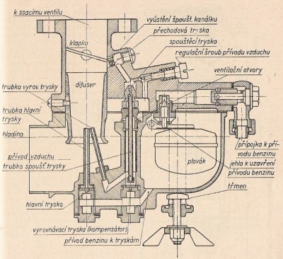

Príspevok od užívateľa Michael » 31 Mar 2006, 15:20
Laco: Akorát vím, že těch celolitinových je dochováno méně.
Karel: Ten obrázek funkce Solexu mám ve velkém nástěnném provedení :) i Scintillu Vertex.

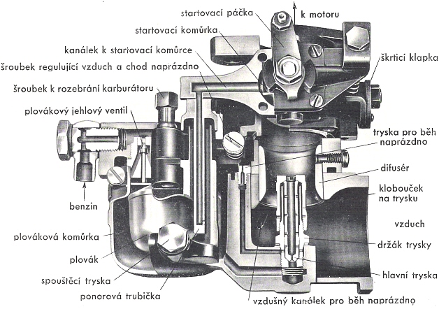

Príspevok od užívateľa Karel » 31 Mar 2006, 18:03
Tak to ti bohužel neporadím, tak alespoň Scintilla-Vertex v řezu.

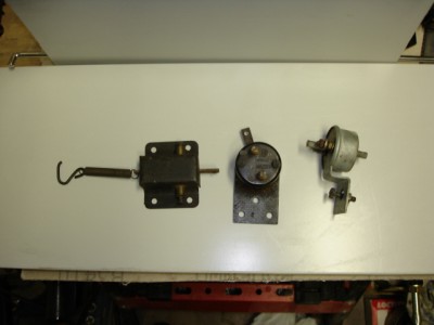

ktory brzdovy spinac je najvhodnejsi ?

Príspevok od užívateľa Laco » 03 Apr 2006, 14:49
ktory je najvhodnejsi ?

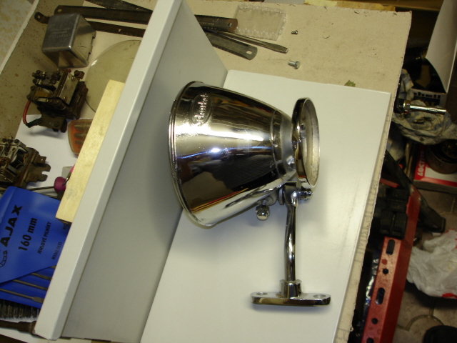

Príspevok od užívateľa Laco » 03 Apr 2006, 15:03
omylom som poslal obrazky , mal som to poslat na TATRA 57B,

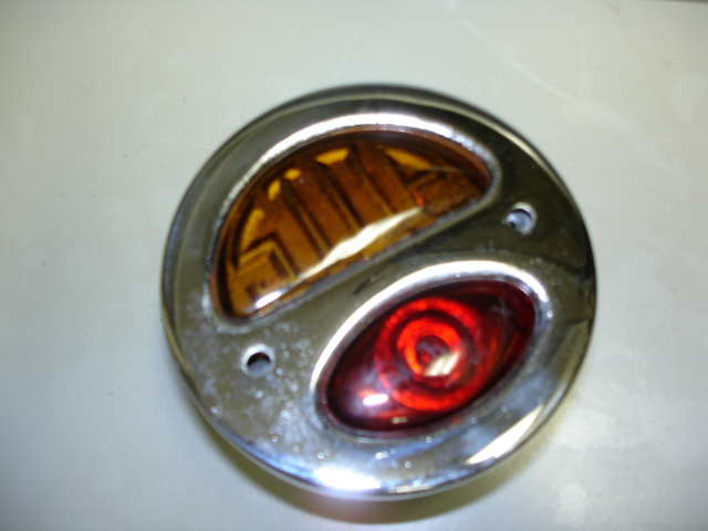

Teraz ku T54
Taketo koncove svetla boli na naleznom stave T54 z 1931 , su podla Vas dobove ?

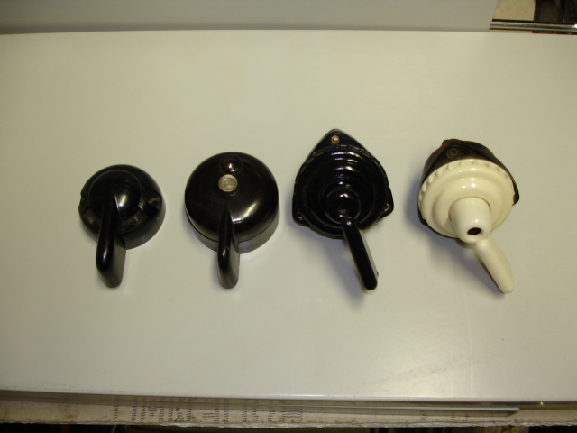

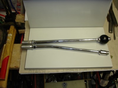

Príspevok od užívateľa Laco » 03 Apr 2006, 15:04
ktora rychlostna paka je spravnejsia ?

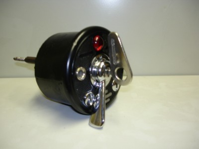

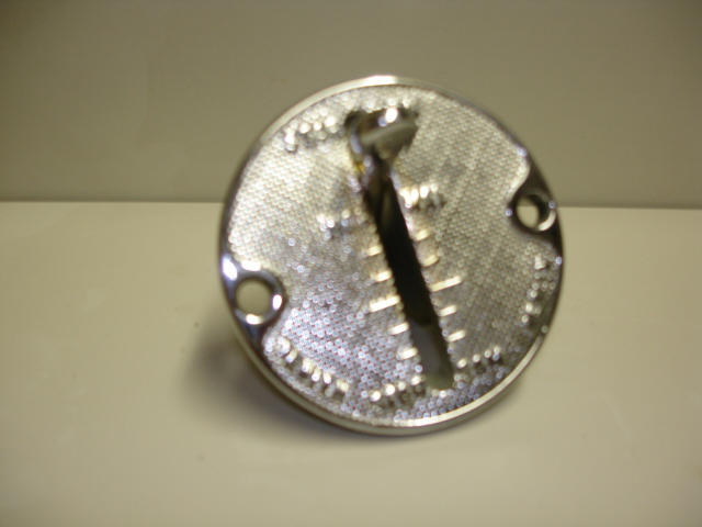

Príspevok od užívateľa Laco » 03 Apr 2006, 15:06
spinacia scintila

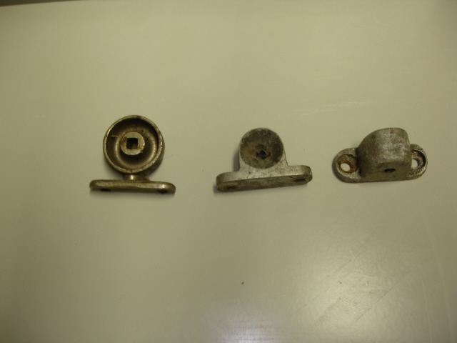

Príspevok od užívateľa Laco » 03 Apr 2006, 15:07
tieto drziaky pravdepodobne sluzili na zaclonky ...
