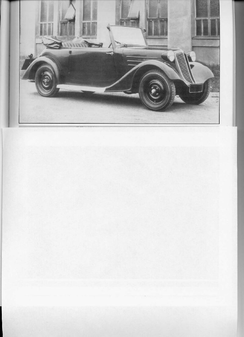

Heuréka,konečně můžu přidávat soubory (stačilo se zaregistrovat :oops: ).Tak na úvod jedno méně známé provedení Áčka.Jedná se o čtyřmístný otevřený vůz v civilním provedení (to vojenské už bylo v sekci T-57 a spol.).
Príspevok od užívateľa DRracer » 28 Feb 2006, 22:33
Karel: nebyl by ten obrazek vcetne celeho predku?
Jestli jsem to spravne pochopil, jedna se o variantu T57a, ktera nema pevne ramy oken na dverich.
Vojenska verze se lisi od civilni jak? Nema tu bedynku na prave stupacce?
Príspevok od užívateľa Karel » 28 Feb 2006, 22:46
Přesně tak,ta stou bedýnkou je vojenská,ale jde zřejmě jenom o prototip (vzhledem k tvaru zádě).Tak ještě jednou otevřený čtyřmístný vůz v civilním provedení (doufám že mě vydavatel knihy z které jsem to fotil nebude stíhat za porušení autorských práv :( )

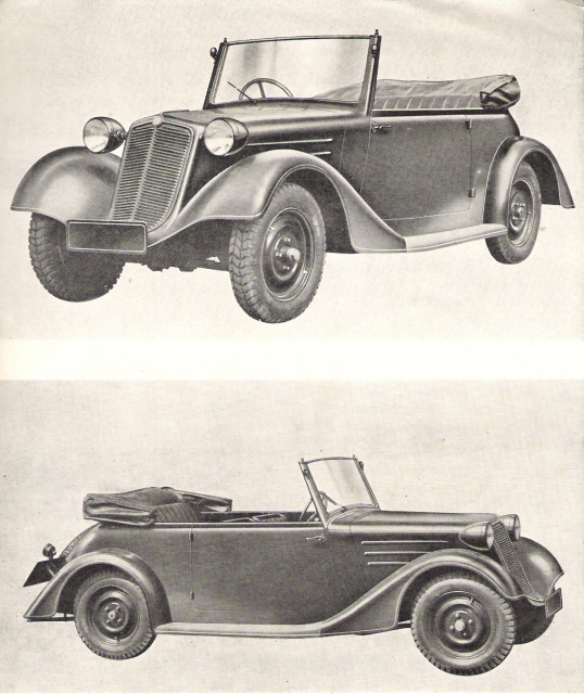

Príspevok od užívateľa Karel » 28 Feb 2006, 22:53
A pro dnešek na závěr (zítra vstávám do práce) jedna replika Číňana.V tatře byla vyrobena série asi 40ti vozů pro čínskou armádu.Vznikla dva tipy.Osobně jsem si je pojmenoval malý číňan (byl o něco jednodušší) a velký číňan (byl o něco složitější). Tak tedy Velký Číňan.
velký číňan.JPG (72.41 KiB) 152934 zobrazení
velký číňan II.JPG (91.32 KiB) 152964 zobrazení

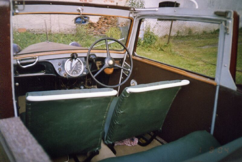

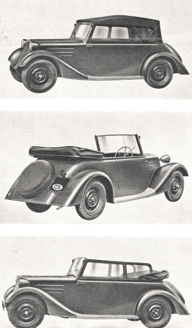

Príspevok od užívateľa Michael » 28 Feb 2006, 22:58
Prodávala se také jako sporťák :wink: Dveře jsou ukončeny pár cm nad stupačkou pravděpodobně z pevnostního hlediska. Jinak tvarově vychází z limuzíny. Okna má nasazovací jako Velorex.

Príspevok od užívateľa DRracer » 28 Feb 2006, 23:03
maly cinan je toto?
http://www.tatraportal.sk/popisky/t57/a/t57a_05.jpg
(nema vzadu rezervy)
Príspevok od užívateľa Karel » 28 Feb 2006, 23:09
Má, ale jenom jednu a položenou na takové plošince nad diferákem. To je to provedení kterému říkám malý číňan.Fotku se mi teď nechce hledat (ráno vstávám ve 4 hod.) ale Michael ji určitě najde. Tak zatím Tatrám zdar.
