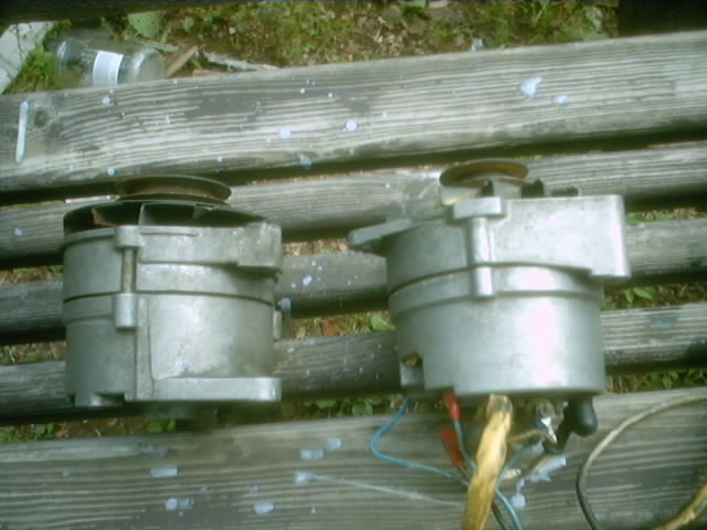

Tak jsem si nedávno všiml, že mi chromka nějak moc nedobíjí, tedy vůbec. Problém bude nejspíš v alternátoru (sice nevím, co se tam může pokazit...), ale mám rezervní trojkový tam jsem si řekl, že ho přehodím. Ale ouha, jak je z fotky vidět, má ten trojkový jiný obal a tím i jiné uchycení.
Teď otázka: Liší se to jen obalem, tj. dají se přehodit ty "vnitřnosti"? Pak má ten trojkový také jiný větrák a menší řemenici, ale to jen detail.
vlevo chromkový 443 113 516/150, vpravo trojkový 443 113 516/188

Príspevok od užívateľa 603 » 31 Aug 2004, 22:56
mne skor pripada ten v pravo ako skodovacky... ale to len tak strielam.. a to este k tomu od boku...
Príspevok od užívateľa tomas » 31 Aug 2004, 23:23
Tak, po mojich badaniach viem toto.
Ten vlavo nieje original Tatra - obal je favorit. Ten vpravo by mohol byt aj zo skody 105 - 130. Ono original pre tatru bol vlastne ten zo skody 105 - 130, len mal iny ventilator (pre opacny smer otacania) da sa v magnetone objednat ako nahradny diel.
Ja som im tam isteho casu mailoval, lebo som chcel aspon 70A alternator a aby mal uchytenie ako skodovacky (aj s dlhsou hriadelkou ako ma S120). Zistil som, ze sa da objednat 70A v skodovackom puzdre + objednat opacny ventilator a remenica sa prehodi (iba na objednavku - nieje to standardny model).
Ci sa to da prehodit neviem, je mozne ze ano, pokial nema jeden regler a druhy nie
Príspevok od užívateľa Luboš » 01 Sep 2004, 00:14
Jste vedle jak dvě jedle... :lol: Oba jsem vlastníma rukama demontoval z tatrovek a přitom sem musel povolit ty ještě nikdy nepovolovaný šrouby...
Ten vlevo je SAMOZŘEJMĚ tatrovácký, používal se od začátku výroby, tento typ uvádí katalog ND na tatru 1976, mám ho na jedničce ´77, tenhle je vymontovaný ze dvojky ´82. To že to má větší řemenici je dáno nejspíš tím, že motory ve chromkách jsou díky jinému stálému převodu provozovány ve vyšších otáčkách. Mimochodem ve Favoritu se točí na opačnou stranu...
Ten druhý je ze trojky ´89, ve trojce ´91 mám úplně stejný.
Regler je jako regulátor? Vidíš tam něco takového?
Príspevok od užívateľa tomas » 01 Sep 2004, 00:19
Lubos, alternatory boli bez reglera a s reglerom. Na novsich typoch mohli byt aj s reglerom. Ale asi iba na T613-4. Ten lavy ma favoritacke puzdro. Preto tie dva montazne uchyty. Ten v pravo je taky ako, tam ma byt. A rozdiel voci skodovackemu je len vo ventilatore, kedze sa toci opacne a remenici (tatra ma dva remene).

Lubos, inak mne tiez jeden prestal dobijat. Vyzera to tak, ze bol este povodny a to z roku 1977. Mal uchytenie ako ten tvoj vpravo (cize system skoda 105 - 130) a bol tusim z DDR. No a druhy co som mal na druhej Tatre, vyzeral rovnako. Vsetky maju tusim tu velku remenicu.
Príspevok od užívateľa Luboš » 01 Sep 2004, 01:07
Tomáši, počátkem 70. let sotva vyvinuli Škodu 100 tak jakýpak favorit! To pouzdro je fakt tatra!
Ten vpravo je takový, jaký má být na trojku. Čtverky už zase mají trochu jiný. Myslím že všechny chromky mají ale ten vlevo.

Teď jsem si ještě vzpomněl, že ten dlouhý šroub, co drží na té chromce alternátor má na hlavě odlité okřídlené téčko. Je to opravdu tatra!

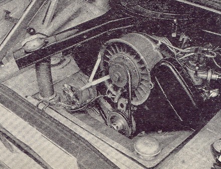

Príspevok od užívateľa Luboš » 01 Sep 2004, 01:19
Automobil 10/1973
Automobil 10 1973 - 20.jpg (86.75 KiB) 13300 zobrazení
Príspevok od užívateľa tomas » 01 Sep 2004, 01:20
Tak potom asi nemam original :cry: Si volaky rychly :wink:

No to se stává, alternátor doslouží, tak se tam dá z jiné tatry a že je o 10 let novější? Tím lépe! Aspoň dýl vydrží...
No já mám z té trojky jen samotný alternátor s kabely, kratší šroub bych asi našel, ale ostatní by se muselo vyrobit/přizpůsobit... To nemám zapotřebí a navíc to každý zasvěcený pozná...
