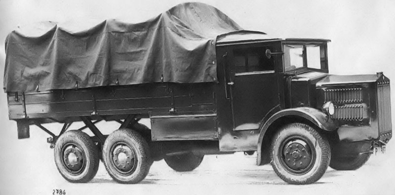

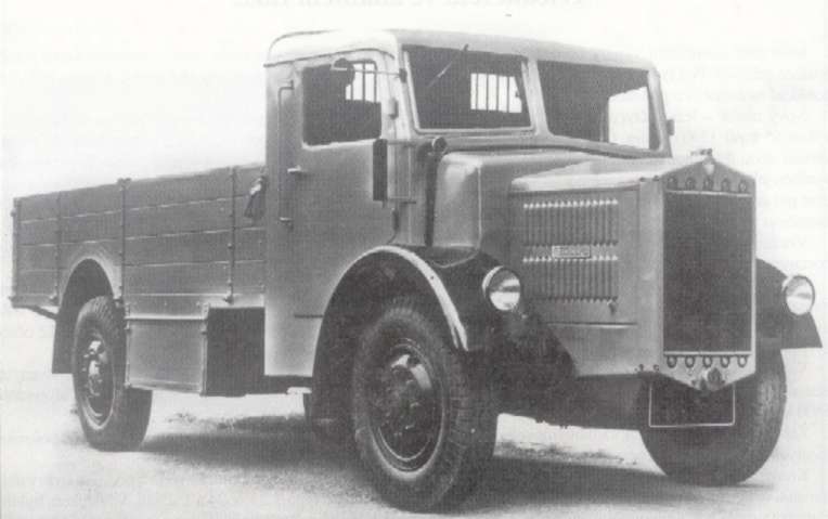

Nema nahodou nekdo fotku Tatry 28a autobus ? Pro ty, kdoz lehce tapou, co ze to osmadvacitka byla, pripomenu, ze se jedna o trinapravovou verzi Tatry 27, od ktere se vseho vsudy vyrobily 2 valniky a 10 autobusu. Obrazek valniku je "notoricky znamy", ale autobus jsem nikdy nevidel ani na fotce.

Valnik T28

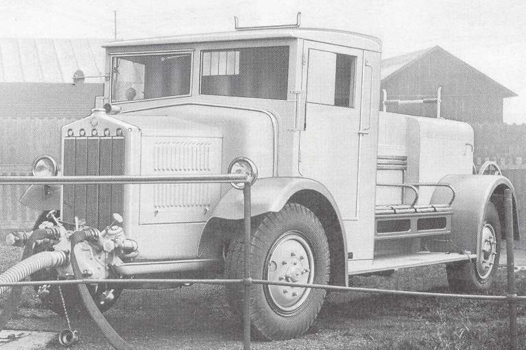

jako kropící vůz

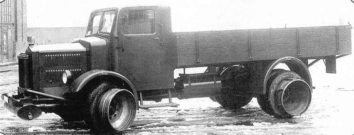

Jedna t27h se zajímavým tunningem... :wink: Kdoví k čemu to sloužilo? Asi se to tak nebořilo do sněhu...

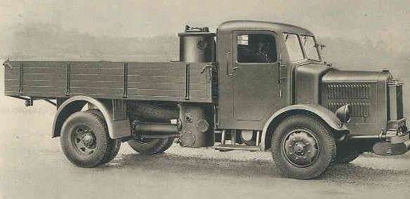

pohon na dřevoplyn, zhruba 1942

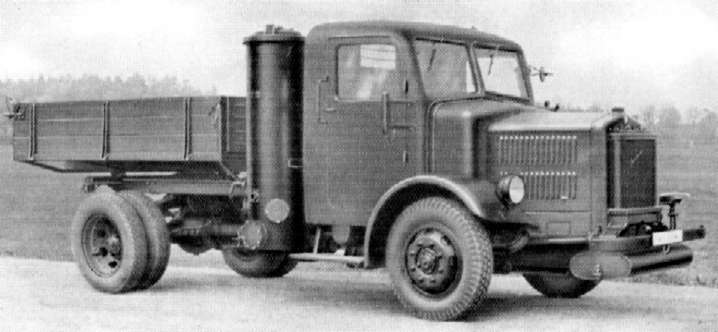

T27b jako třístranný sklápěč na dřevoplyn
T27b jako valník také s úpravou na dřevoplyn

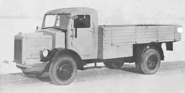

a jako běžný valník

Ooooo :) , diky. Ta prvni - to bude puvodni T27, protoze ma stejne hranatou kabinu jako ta T28 a T22. Ty ostatni budou asi T27a nebo b, jeste je neumim rozlisit bez demontaze motoru :D .
Ty pridavne obruce skutecne mely vyresit problem boreni do terenu s nizkou unosnosti.

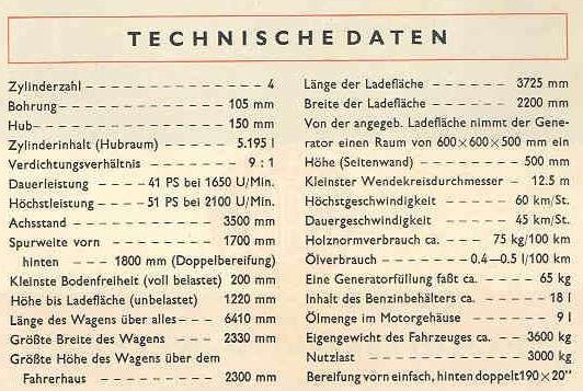

Ještě jsem objevil nějaké technické údaje valníku t27b na dřevoplyn. Pokud neznáš po německy, přeložím.
Príspevok od užívateľa DRracer » 30 Aug 2004, 23:27
Diky, nemecky umim :)

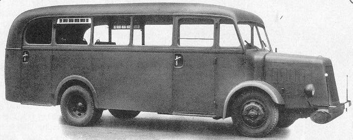

Zajímavý je i tenhle autobus t276
Príspevok od užívateľa DRracer » 30 Aug 2004, 23:49
T276 ? To je zase preklep ze Sveta Motoru, ne ? To bych tipoval na T27bh, vzadu to bude mit generator a vpredu to ma tu nadrzku, tusim na vyvinuty plyn. Zajimavy je ale ten predek - nema klasicky peticlankovy chladic, ale vypada trochu jako T114 :)
Príspevok od užívateľa Luboš » 30 Aug 2004, 23:54
Proto říkám zajímavý... :wink: Skutečně tomu říkali T27bh? T114 je trochu pozdější projekt, tak nevím, zdá se mi to moc "moderní"...
Príspevok od užívateľa DRracer » 30 Aug 2004, 23:58
276 je naprosto nelogicke cislo, zvlast v te dobe. Spis bych se priklanel k chybe OCR (Optical Character Recognition): "27b" se pocitaci velmi snadno zdetekuje jako "276", zvlast kdyz je to zasumene. Ale ten cumak je vubec zvlastni - chybi tam ten mezikus. Nakonec, jestli je to vubec Tatra :), ikdyz zadni kola jakysi sklon maji (snad).
No a T114 na T27 po valce primo navazala. Jen se misto motoru T27 pouzil ctyrvalcovy motor (ted nevim cislo) odvozeny od T111.
Príspevok od užívateľa Luboš » 31 Aug 2004, 00:13
Myslím, že tomu motoru říkali T114
Chyba ve znační být může, nenašel jsem zatím jinou fotku. Mělo by to být z roku 1943 ( :?: )

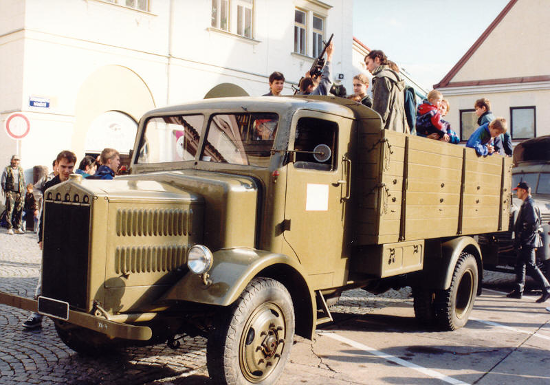

No a na dobrou noc ještě jedna T27b, tentokráte zachycená před starou radnicí v Náchodě v roce 1998. Tehdá patřila HÚ AČR, od té doby jsem ji neviděl...
Príspevok od užívateľa DRracer » 31 Aug 2004, 07:55
To bude nejspis ta "Lesanska". Na narazniku ma velmi podobny bily textik jako na fotkach z muzea (neco jako "XX-54"), ktere jsem udelal v Lesanech pred rokem. Po stranach kabiny ma cervene blinkry a chybi ji houkacka mezi okny,

Hoši, ten "kropící vůz" je hasičák jak vyšitý, leda, že by lavičky po stranách sloužily pro převoz bandy ručních dočišťovačů, držák na dlouhý žebřík - k lezení do studny pro vodu - ? a to čerpadlo s hadicemi pod nárazníkem...

Asi to bude ta nynější lešanská, ale odlišuje se v dost detailech...

D_A: Kdo ví, jestli to není nějaké předpotopní "vodní dělo" a nekropili tím henleinovce...
