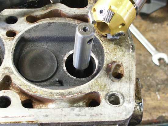

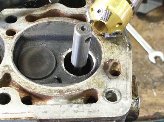

frezka
trinity
Príspevok od užívateľa trinity » 03 Nov 2005, 11:49
Príspevok od užívateľa ondrej » 03 Nov 2005, 11:54
Števo - a máš také na rôzne uhly (min. 3), alebo iba takú 45° ?
