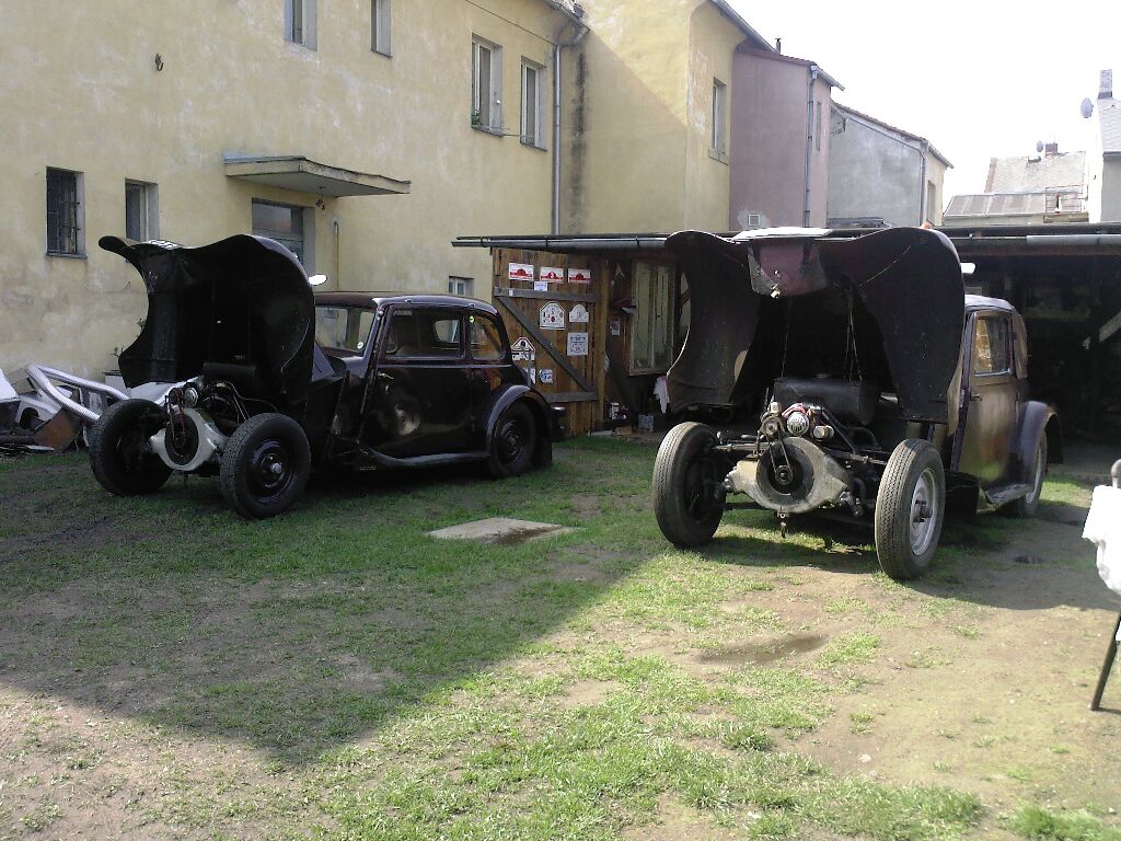

No já už makám na polokabriu druhý týden. Vyměnil jsem setrvák, protože ten co tam byl měl vyvložkované díry pro příchytné šrouby a tak matice držely jen ty vložky a samotný setrvák se tam mlel jak chtěl :evil: . Nyní už motor netluče, ale po jeho vrácení do vozu stále prskal a střílel. Všechno jsem to několikrát prověřoval, ale žádnou závadu jsem nenašel. Nakonec jsem vyměnil i rozdělovač PAL za původní BOSCH (měl jsem ho připravený už asi 15 let, ale stále se mi do toho nechtělo) a karburátor JIKOV za ZENITH (taky už byl delší čas připraven v pohotovosti) a vše se rázem změnilo. Už to není ten uprskaný a střílející vrak (Jikov byl špatně osazen a tak jsem ji musel stále držet v otáčkách jinak vůbec netáhla), ale nádherný pohodový veterán (se Zenithem krásně táhne odspodu).
Dnes jsem je obě ,,vykoupal, odvšivil, odblešil a promazal,, :wink: .

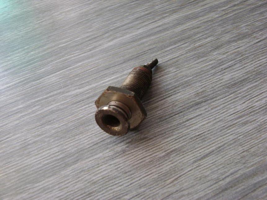

Projdi si toto vlákno od začátku. Palubky už jsme tu probírali. Vedle pojistkové skříňky (směrem k volantu) mají dlouhá Áčka zásuvku pro montážní lampu. Ruční houkačku měly i Béčka, ale její balonek byl schovaný pod palubkou (stejně jako u dlouhých Áček).
cambi
Príspevky: 56
Re: Tatra 57 "Áčko"
Príspevok od užívateľa cambi » 11 Apr 2009, 19:19

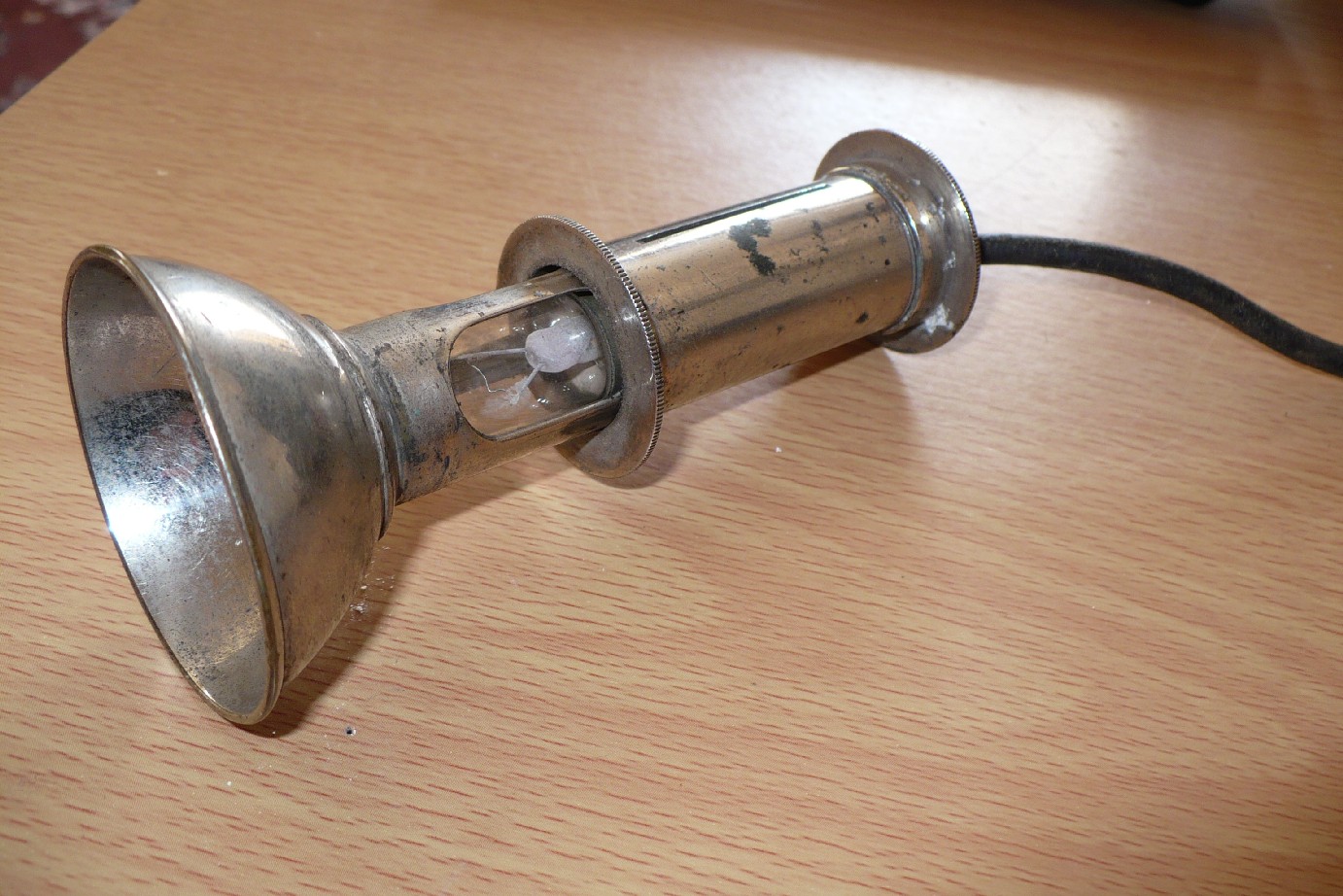

Díky za fotku, doma po usilovném hledání jsem našel zásuvku, myslím že to bude asi origo. Ještě bych potřeboval vědět, co se dává za vatu nebo materiál do větráku(odfuku) motoru?
zásuvka
Re: Tatra 57 "Áčko"
Príspevok od užívateľa D.A. » 11 Apr 2009, 20:58

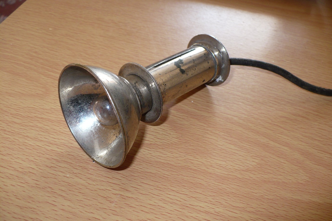

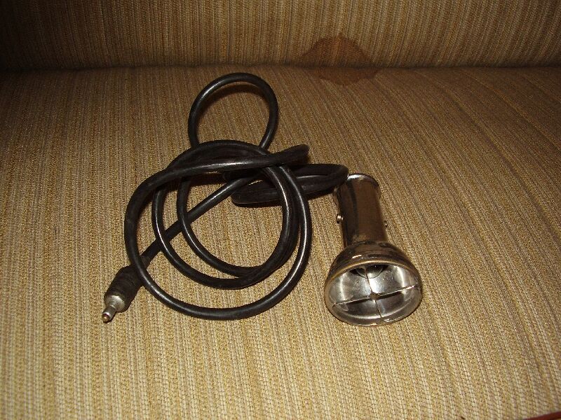

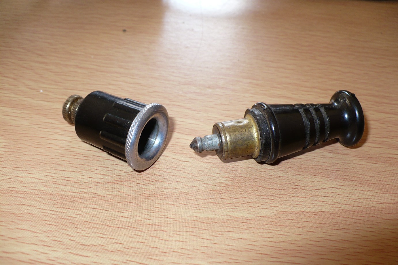

Je ta zásuvka kompatibilní s pozdější "východní normou" - dávala se ještě do T613 ke spínači osv. pod přední kapotou - nebo k ní musí být nějaký historický konektor? Neměl by někdo z vás fotky dobových montážních lamp?
Re: Tatra 57 "Áčko"
Príspevok od užívateľa Karel » 12 Apr 2009, 08:19
T-613 neznám, ale pochybuji že by tam dávali takový kus železa. Předpokládám že tam bude něco plastového.

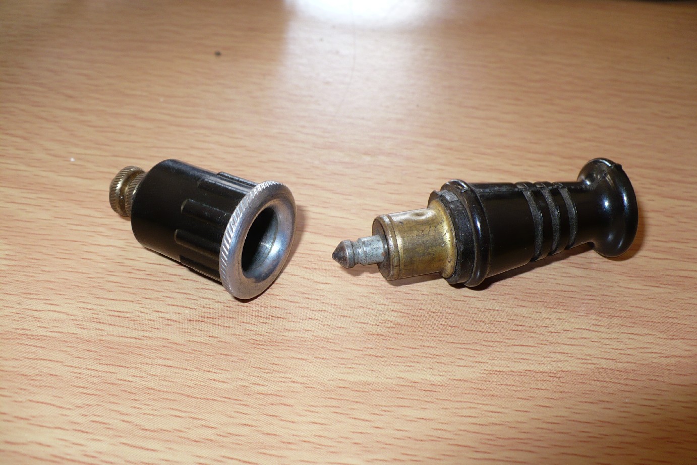

S tou kompatibilitou je to také dost problém. Kolega má v Žehličce (dodatečně namontovanou) vzhledově naprosto stejnou zásuvku, ale moje lampa se do ní nevejde a jeho lampa (opět vzhledově naprosto stejná) v mojí zásuvce dost kloktá. Nevím zda jde o nepřesnost ve výrobě, jiného výrobce, nebo pozdější normalizaci rozměrů.
Re: Tatra 57 "Áčko"
Príspevok od užívateľa JáPavel » 12 Apr 2009, 09:02
V krátkém áčku zcela jistě zásuvka nebyla. Ten otvor nad pojistkovou co je na obrázku Číňan je právě pro klakson. I já jsem ho tam měl .
Re: Tatra 57 "Áčko"
Príspevok od užívateľa JáPavel » 12 Apr 2009, 09:11
Tu zásuvku s protikusem na obrázku Z1 jsem měl doma ,ale nevím z čeho je.
Libor
Príspevky: 109
Re: Tatra 57 "Áčko"
Príspevok od užívateľa Libor » 12 Apr 2009, 09:53
Myslím, že ty zásuvky nejsou stejné. ty komunistické se používali i třeba ve Š120.
