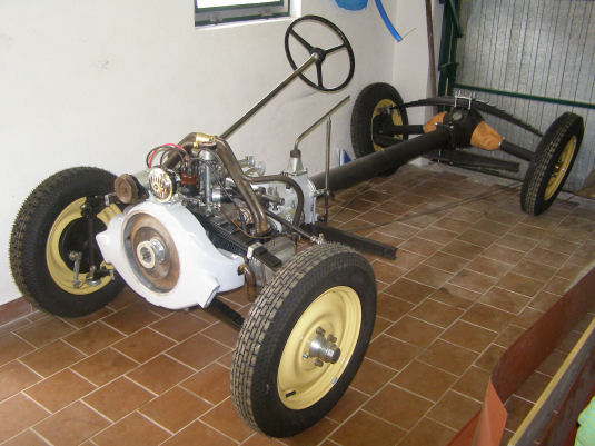

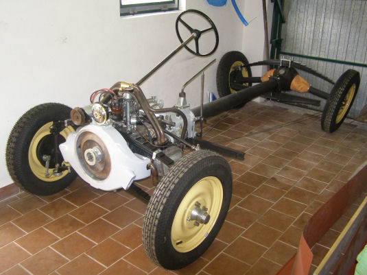

Cambi ty si kartacom v bruske lestil liatinu?Striekal si sam ciernu farbu na tie diely?Pekna praca.Ivo ty si calunik ked mas uz tak pripravene sedla? :D Ties som spekuloval tuto zimu calunit len nemam zohnatu latku.Ja mam nedaleko jedneho calunika tak jemu som to chcel posunut.
cambi
Príspevky: 56
Re: Tatra 57 "Áčko"
Príspevok od užívateľa cambi » 28 Feb 2009, 20:08
Všecko je to broušené kartáčem v brusce, přední náprava se i pískuje! Stříkané není nic :D je to natírané, ale vypadá to hezky. V nedohlednu budu dělat další podvozek tak ventilátor, přední nápravy a takové ty maličkosti bych už asi videl na komaxit :)

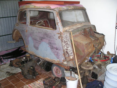

No stím broušením máš pravdu,jeden vysavač už je KO.Kdyby bylo pěkně tak to brousím venku.Soused mě v sobotu pomáhal.Sundali jsme dveře a kitovali a brousili a brousili.Pak jsem je fouknul stříkacím kitem a dobrousil jsem je v neděli.Nejhorší je že se to musí brousit až po došponování lanka které je křížem.Jelikož kdyby se to dělalo před tak se udělají prohlubné v plechu jinde.Druhé budu muset udělat stejným způsobem.Ale nažere se toho člověk dost. :lol:

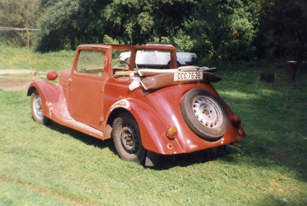

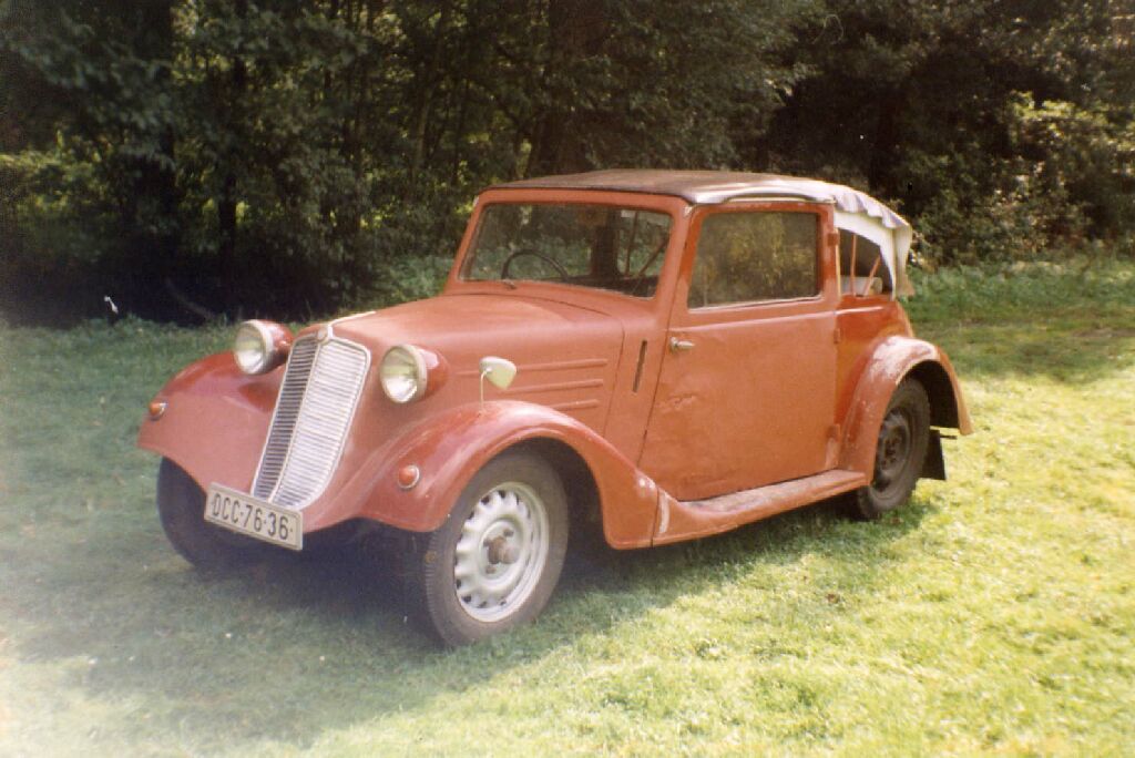

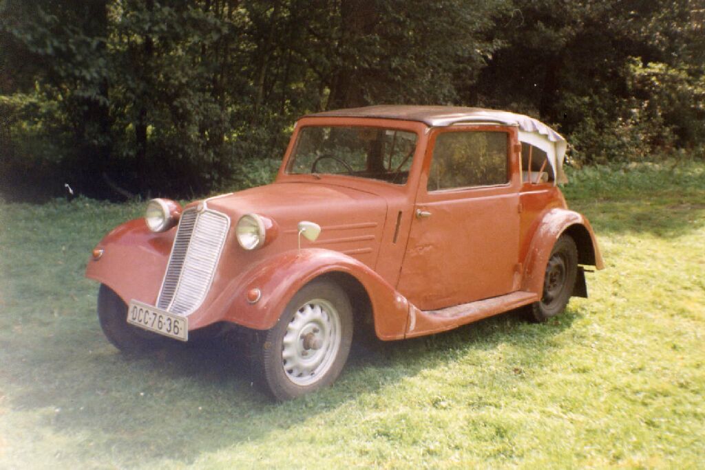

Lanko jsem došponoval zlehka na karoserii a pak šli ven a kitovačka.A díky za radu ohledně cinkání lanka.Jinak našel jsem nějaké fotky nevím jestli to tady nebylo?
tatra57a Slovensko.jpg (42.27 KiB) 11365 zobrazení
tatra57a Slovensko1.jpg (33.1 KiB) 11365 zobrazení

Prohlubně se dělají kvůli tomu ,že dveře byly bourané a někdo je rovnal autogenem a poklepával a materiál se natáhl a udělal vlny.Já je trochu srovnal tím že spodní díl jsem vyměnil/stejně byl sežraný/Ale něco tam zůstalo.Největší výstupky jsem po dokitování zaklepl důlčíkem.Možná jsem měl celý plech dát nový. Ale on je mírně prohnutý tak nevím jak by to dopadlo.
Petr-Plzeň
Príspevky: 199
Bydlisko: Brněnská 28 Plzeň
Re: Tatra 57 "Áčko"
Príspevok od užívateľa Petr-Plzeň » 03 Mar 2009, 09:37
Soused mi ukázal jak se člověk přesvědčí o rovnosti povrchu ,stačí dát lampu z boku dveří a je na tom vše vidět.Jelikož bude lak černý,stříknu to černým plničem.Mám šikovnou malou stříkací pistoli 0,3l s velkou tryskou.Utáhne jí i můj malý kompresor.

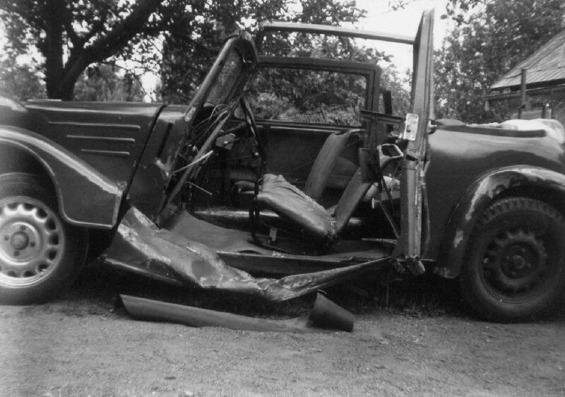

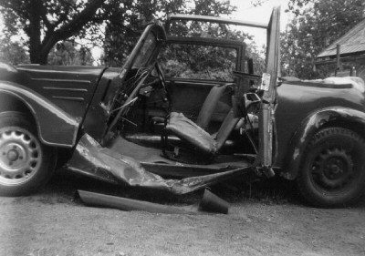

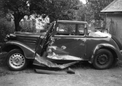

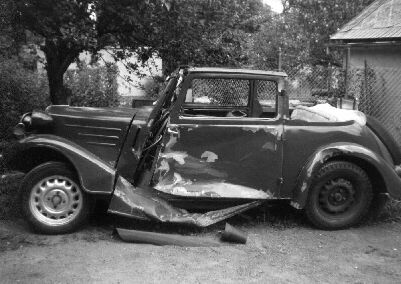

O rovnání bouraných dveří mi něco povídej :?
Když jsem dělal nový lak zjistil jsem že i limusínka měla kdysi bourané levé dveře a než by se s tím někdo vyklepával raději natáhl nový plech (asi to nebylo bourané moc, protože výdřeva vypadala původní). Předpokládám že i ty máš bourané levé dveře. Holt ten volant vpravo a pravostraný provoz nejdou moc k sobě.
