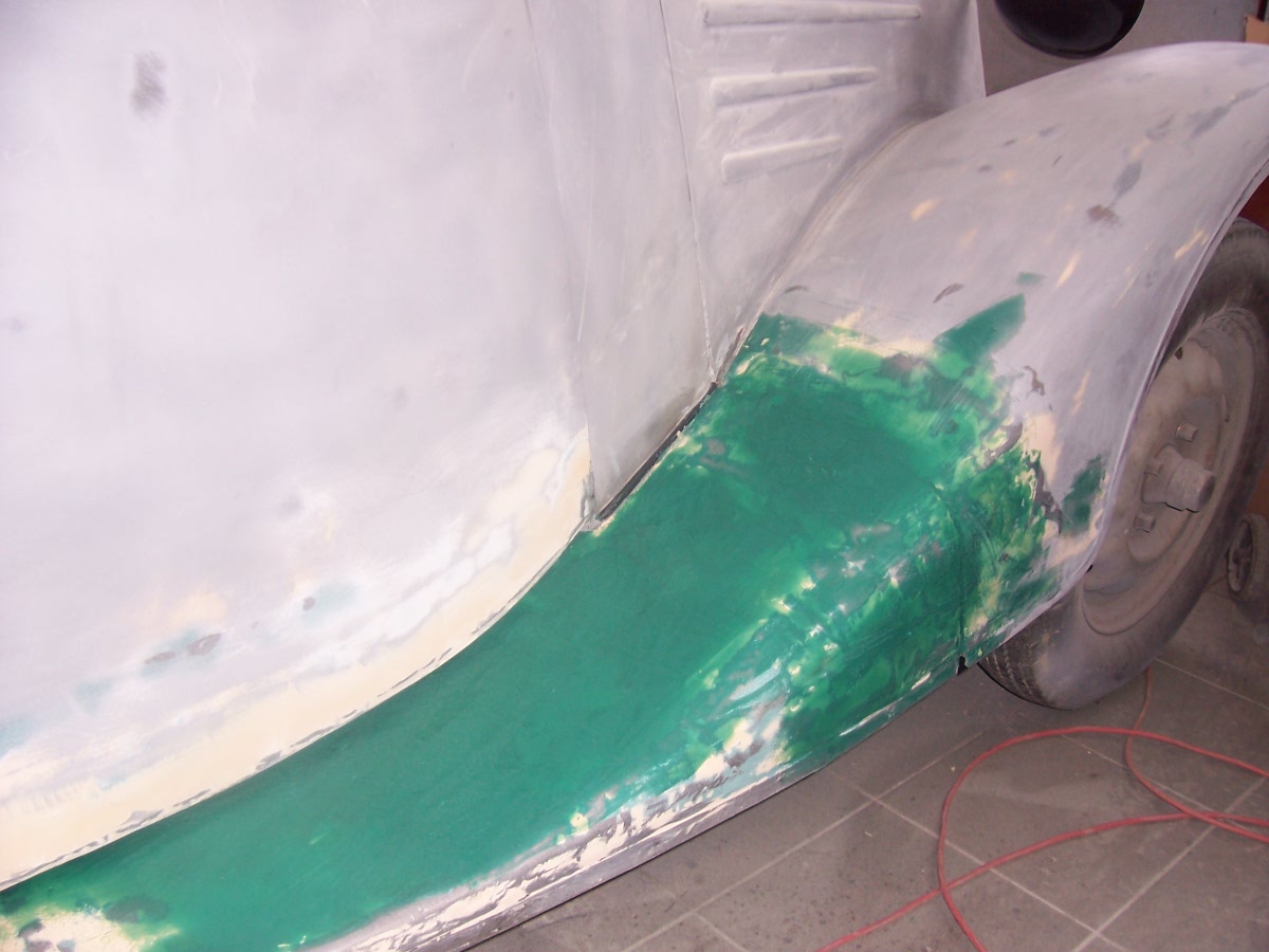

A zase ty prahy.

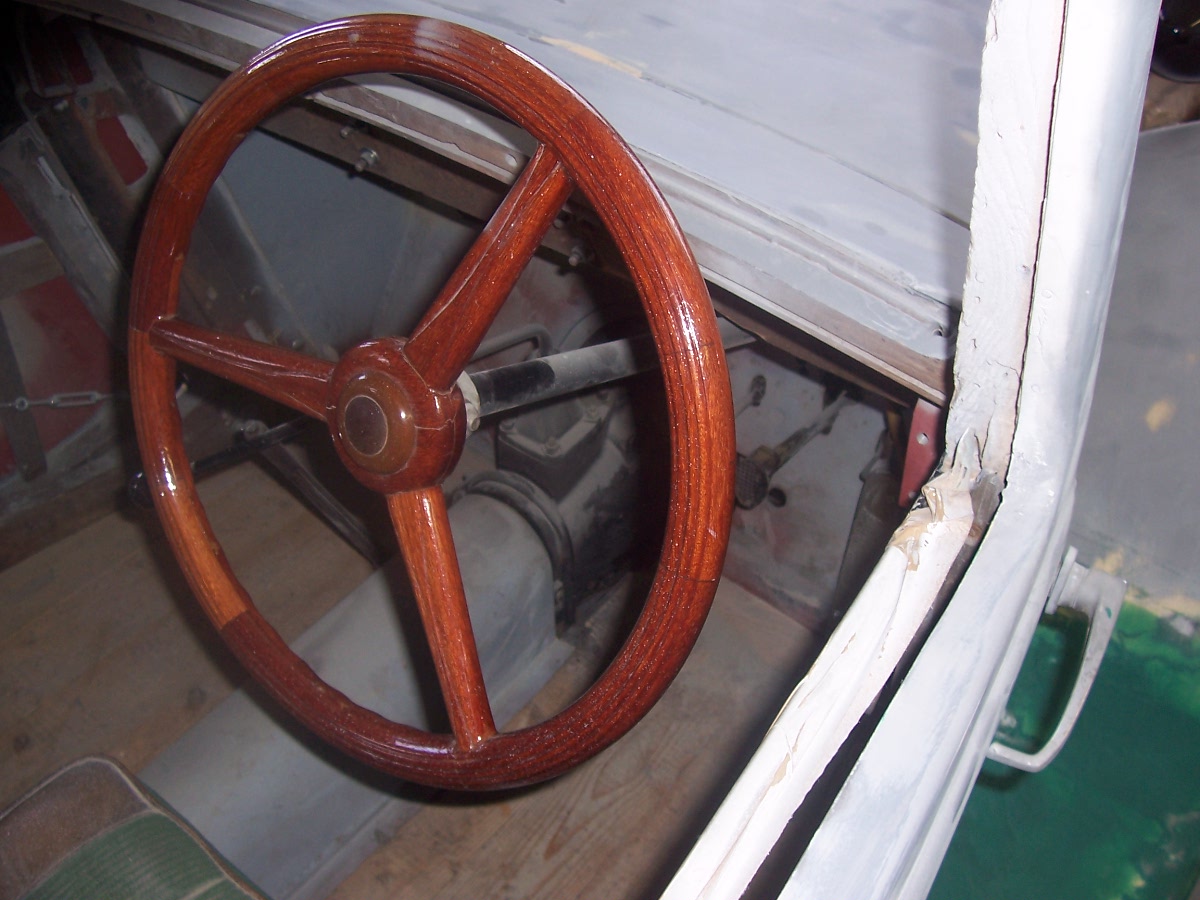

Volant zakázka mahagon.

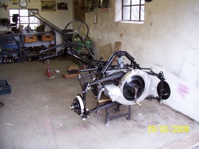

podovzek
cambi
Príspevky: 56
Re: Tatra 57 "Áčko"
Príspevok od užívateľa cambi » 26 Feb 2009, 21:34

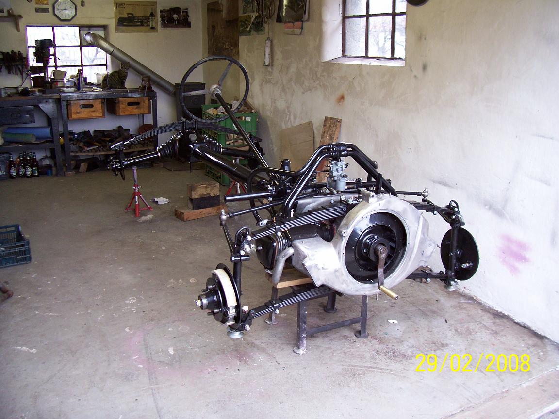

Jinak tady posílám další zachráněné Áčko!
Djss
Príspevky: 386
Bydlisko: Detva
Re: Tatra 57 "Áčko"
Príspevok od užívateľa Djss » 27 Feb 2009, 18:25
Wau.Ten podvozok je pekne urobeny.Kolko hodin je tam odpracovano? :D

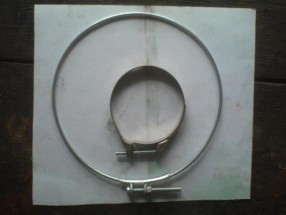

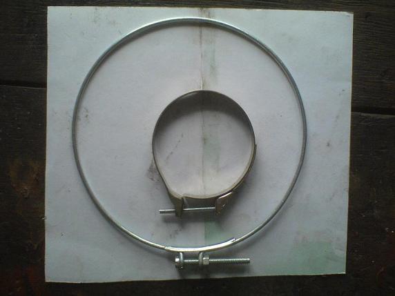

Když jsem kupoval ty manžety já (mám dojem že to bylo ještě v minulém století) tak k nim ještě žádné originál objímky nedělali. Ty začali dělat asi až po kritice prvních zákazníků. Nebylo by foto té objímky ?

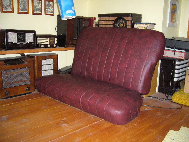

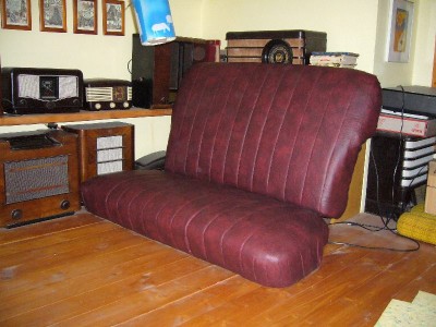

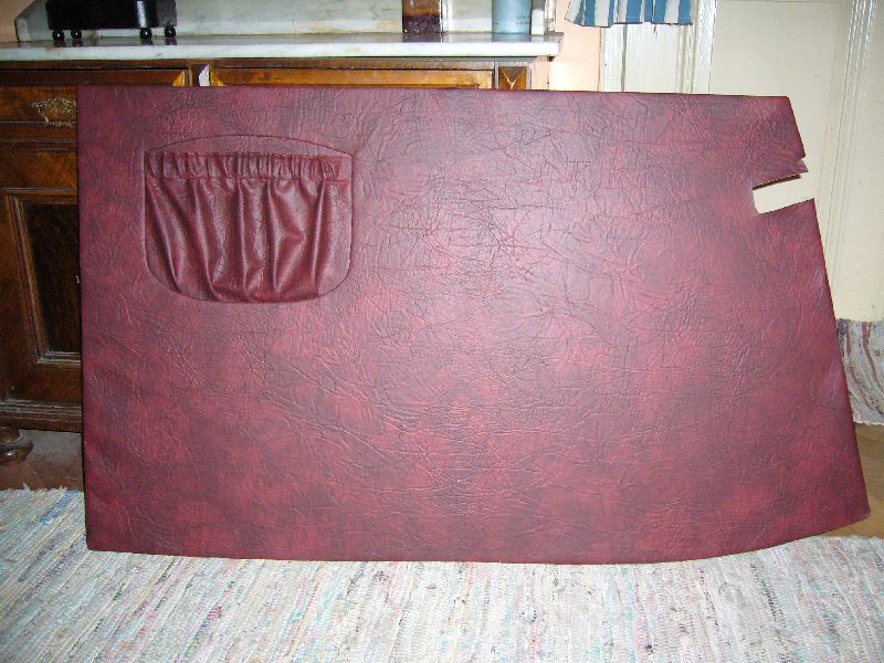

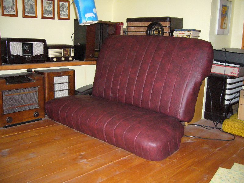

Sláva dalšímu Áčku. Závidím "Cambimu" ty kamínka v garáži... Já tam v téhle zimě nic moc neudělám, ale zato jsem dokončil doma v teple čalounění zadního sedadla a výplně dveří. Asi před 14 dny (než začalo sněžit) jsem taky poprvé nastartoval motor, když si vzpomenu na ten šrot, co jsem si před 2 lety dovezl, mám docela dobrý pocit. I když to chce ještě vyladit. Chcete-li juknout, je to na: http://www.youtube.com/malatatra

Koukám, že máš i pěknou sbírku rádií.
Ivo
Príspevky: 215
Re: Tatra 57 "Áčko"
Príspevok od užívateľa Ivo » 27 Feb 2009, 22:13
To jsou jen méně zajímavé kousky uložené na půdičce, ty lepší mám v pokoji...

tak kolik hodin, to fakt nevím nikdy sem to nepočítal...ale tak nejvíce času strávíš nad tim broušením, pak uz to je rychlovka :wink: Na ty kaminka si nestežuju, v zimě -20 a v garazi sauna +30 :D kocur řikal že si to taky chválí :lol: Ty obímky má silhán v nabídce, ale mam jich doma více tak ti pošlu fotku.
cambi
Príspevky: 56
Re: Tatra 57 "Áčko"
Príspevok od užívateľa cambi » 28 Feb 2009, 15:30
Tady máš ty obímky! Já mám papír podle kterého se to snažím přibližně ohnout, pasuje do dycky nějak jinak tak to musíš při finálním dotahovaní ješte doklepat trochu kladívkem.
