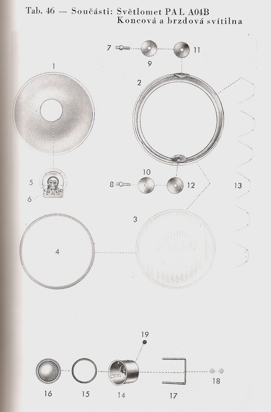

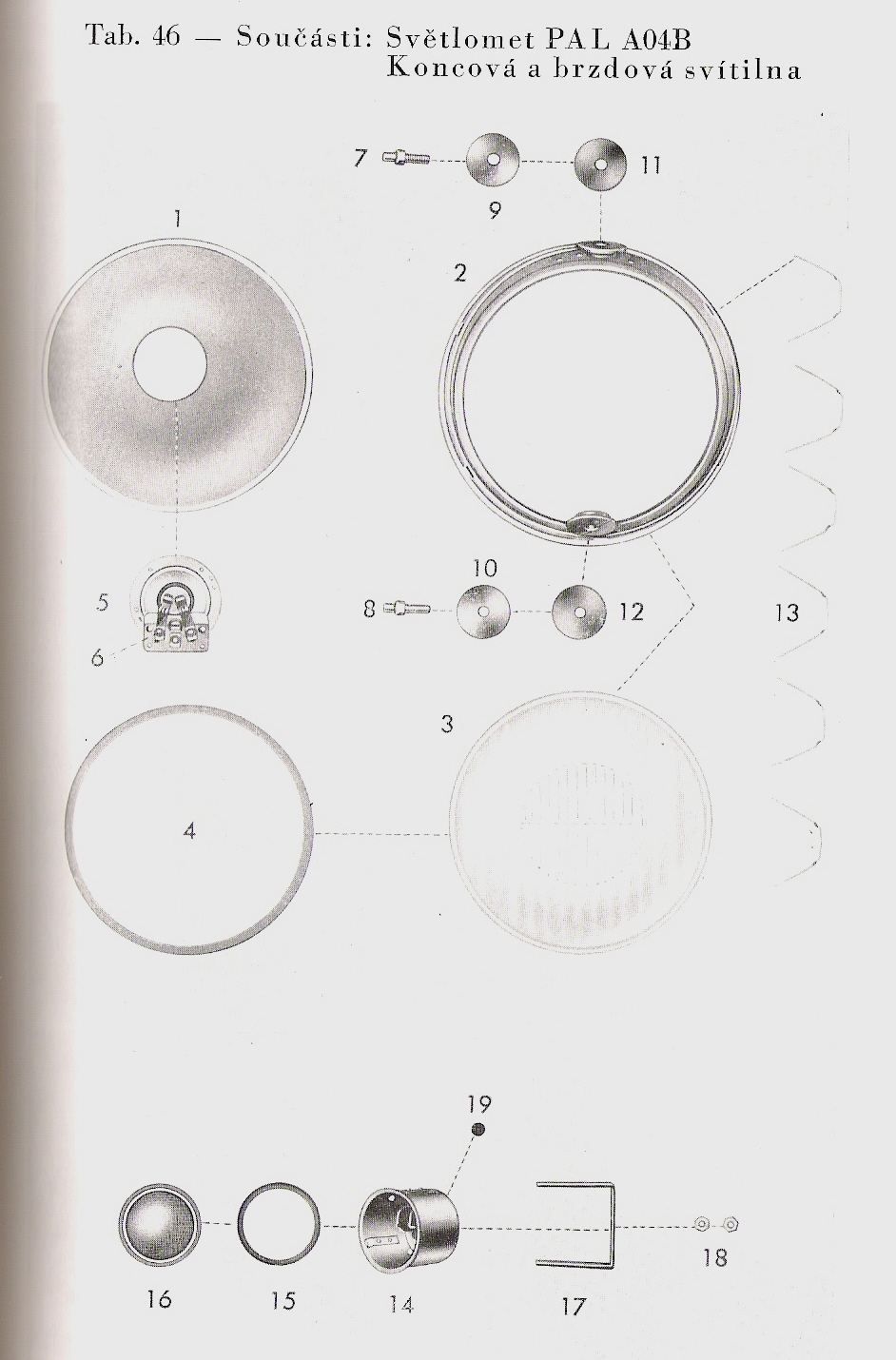

Katalog ND 3.vydání, Leden 1952, tištěno v Ml. Boleslavi, Katalog udáva celkový průměr reflekt. 200mm = sklo 170mm.
světla 2.jpg (160.95 KiB) 25160 zobrazení

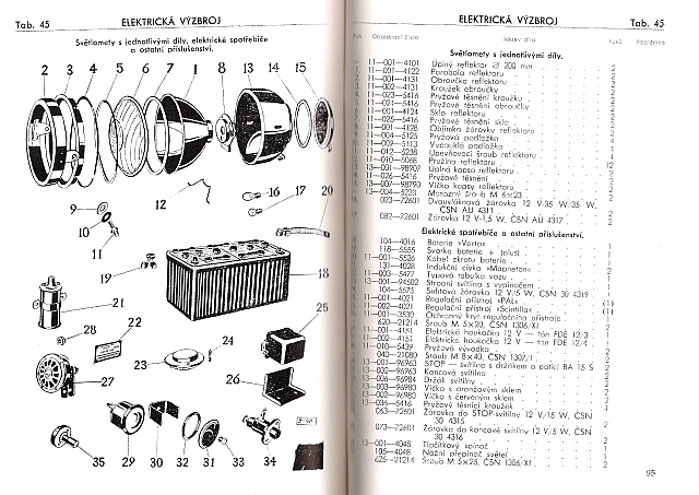

Katalog ND 1. a 2. vydání, r.v. 1949 a 1950, Kopřivnice.
průměr skla 200mm, zn. JORO po znárodnění PAL.

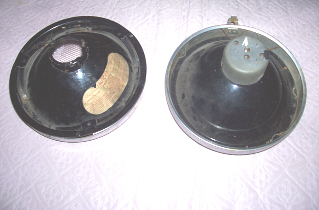

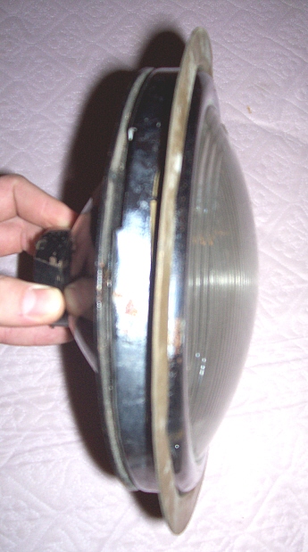

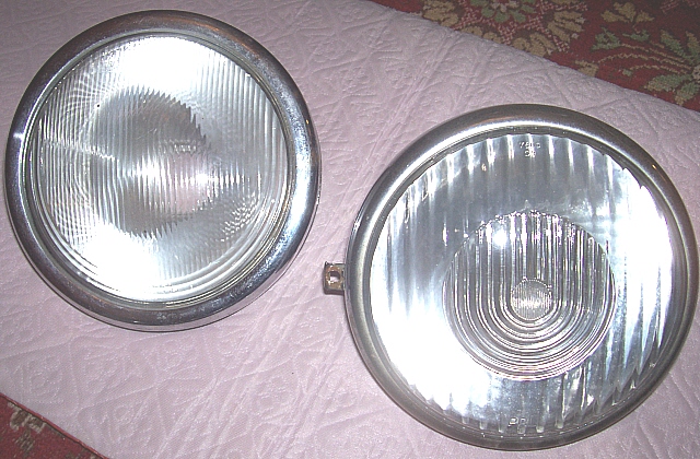

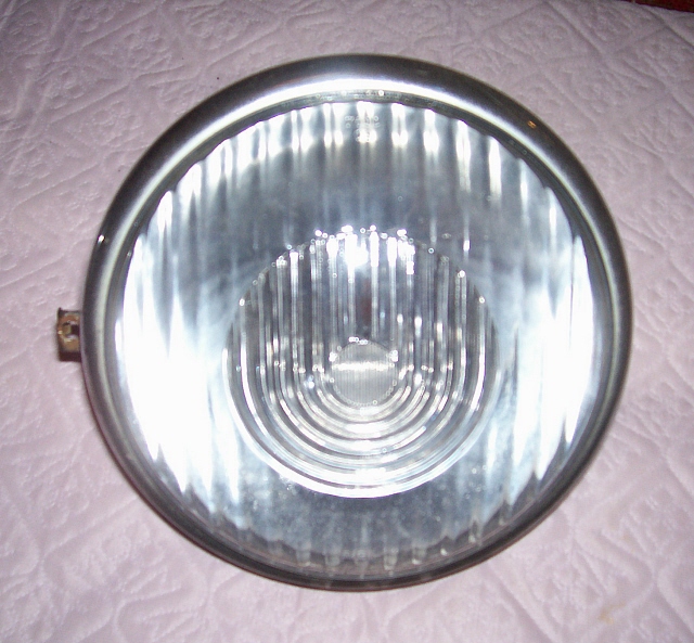

Nafotím pár fotek jak by mělo vypad světlo pro posledního tatroše

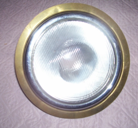

Príspevok od užívateľa Michael » 13 Feb 2006, 20:42
Luboš: Na fotkách je refl. z T-138 a univerzální světlo Pal z 50tých let
(obě skla průměr 170mm ).
První verze se sklem JORO 200mm se dá poskládat. Sklo se sežene a taktéž parabola s objímkou pro žárovky. Rámeček už bude problém ( je vyroben přímo pro T-600).
Druhá verze: Poskládat z reflektoru T-138 - pouze bych vyměnil stávající sklo za dobovější zn. JORO průměr 170mm ( má zajímavější "vzorek").
Uchycení refletoru se bude muset trochu přizpůsobit, ale to by neměl být zase takový problém.
Jinak ty fotky toho moc neukazují...
