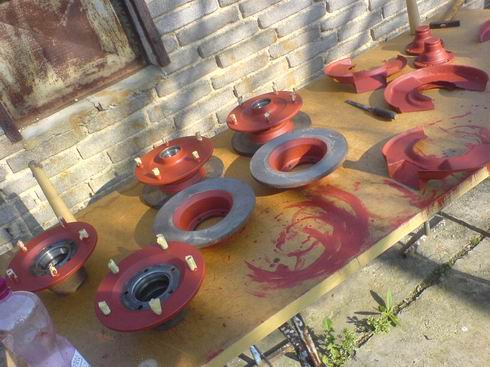

Príspevok od užívateľa bezik » 14 Apr 2011, 22:45

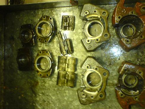

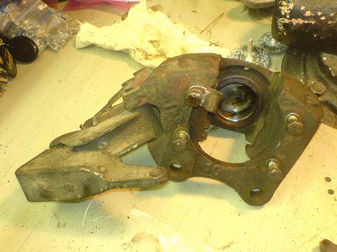

demotáž brzd rok 2009 :wink:

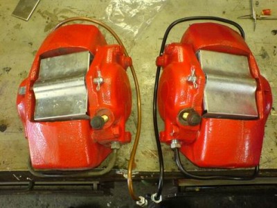

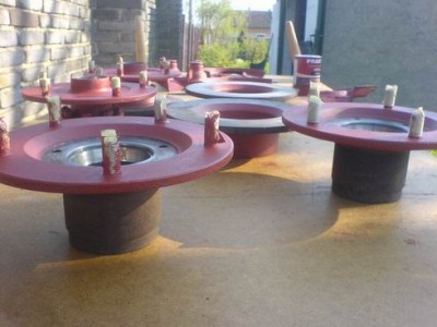

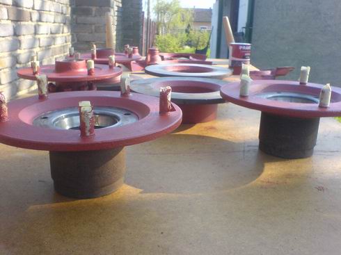

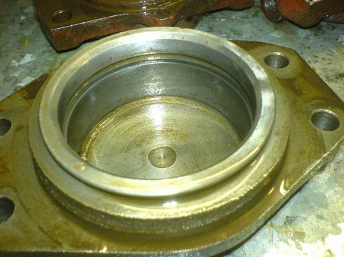

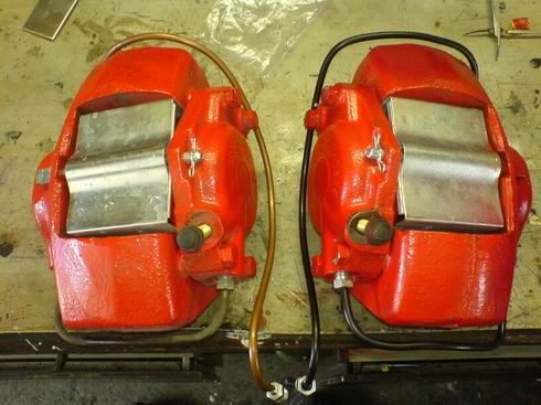

Re: A je doma!!!

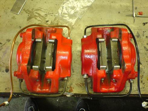

Príspevok od užívateľa bezik » 15 Máj 2011, 13:32

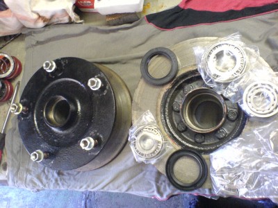

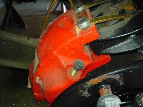

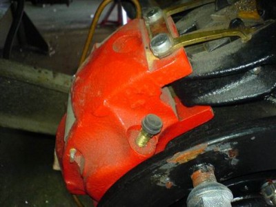

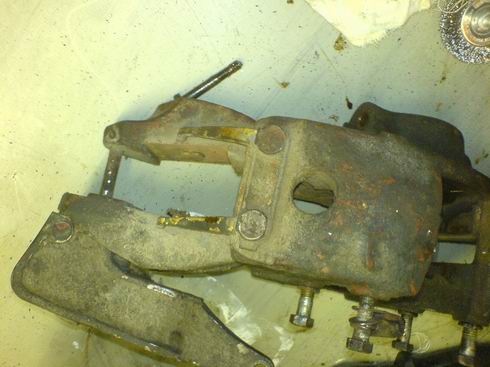

vyměněná těsnění, v zadních třmenech nové nerezové pístky, nové trubičky...

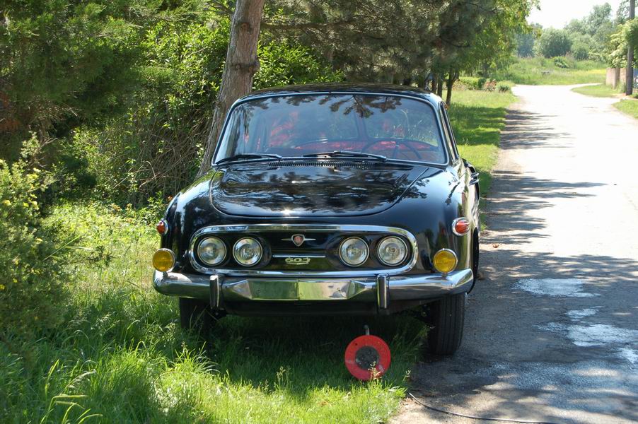

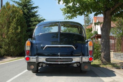

bezik
Príspevky: 70
Bydlisko: Střední čechy
Re: A je doma!!!

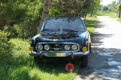

Príspevok od užívateľa bezik » 06 Máj 2012, 22:06
Ahoj všem,
tak mám snad hotovo, samozřejmě probíhá ladění detailů objevených při provozu....
Pokusil jsem se sepsat čeho všeho jsem se při znovuzprovoznění dotkl:
karoserie:
-oprava laku na několika místech
-nová prední kapota
-nové lapače vzduchu
-výměna chrom. rámečků oken zadních dveří
-výměna lišt zadních oken
-boční lišty lepeny
-rozleštění venkovních klik dveří+doplnění těsnění
-oprava podlahy u zadního kola
-nové zámky dveří a kufru
-doplnění spodního plechu pod motor
-oprava mechanismu víka nádrže
-montáž zrcátek
-nové zástěrky
-zánovní zadní nárazník
-oprava předního nárazníku
interier:
-oprava mechnismu přední sedačky
-výměna kliček stahování oken i otevírání dveří
-mokré čištění interieru,
-výměna krytu palubní desky
-lakování plechů palubky
elektro:
-výměna zadních svítilen za zachovalejší
-výměna všech předních světlometů
-nová baterie 1x12V
-doplnění anteny autoradia
-nové zapalovací kabely a koncovky svíček
-zadní mlhovka
-nové houkačky

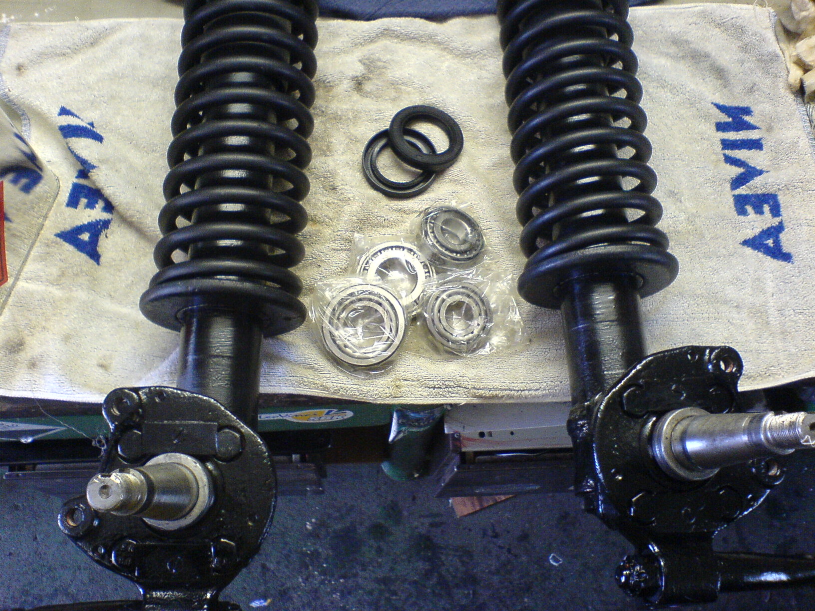

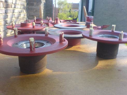

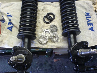

nápravy
-nová ramena přední nápravy
-nové čepy řízení
-zánovní přední tlumiče
-nové silentbloky přední nápravy a ložiska do nich
-repase stabilizátoru a jeho uložení
-zánovní tlumiče zadní nápravy
-misky pružin komax
-všechny pružiny komaxit
-nová gufera a ložiska v kolech
-opískování ráfků
-nové matice kol
-nové pneu
-seřízení geometrie
brzdy:
-stočené kotouče
-nové všechny destičky
-repase brzdových třmenů, odrezení, přetěsnění, vzadu nové
nerez pístky,
-nové lanovoty ruční brzdy
-nový posilovač brzd
-nový brzdový válec
-nové brzdové hadičky a trubičky
-nová nádobka na brzdovou kapalinu
-repase brzdového pedálu
-repase všech mechnismů ruční brzdy
spojka
-nový hlavní a pomocný válec spojky
-nová hadice k pom. válci
-repase spojkového pedálu
motor:
-přetěsněné karburátory
-seřízení ventilů
-nastavení předstihu
-výměna oleje
-montáž ohrádky na zap. kabely
převodovka:
-nové manžety poloos
-výměna oleje
...a spousta špíny, času, lítání shánění a detailů které ani psát nebudu....

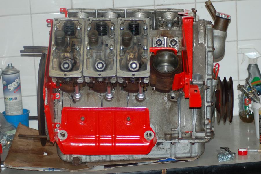

Re: A je doma!!!

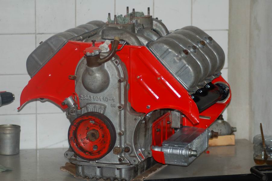

Príspevok od užívateľa bezik » 15 Feb 2013, 23:13

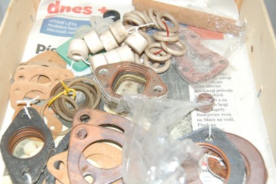

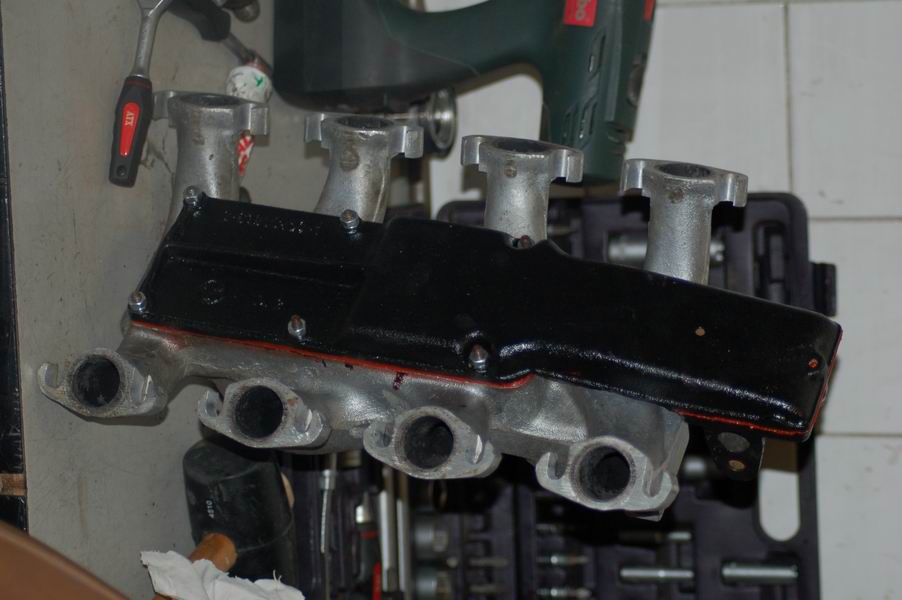

pokračujem....

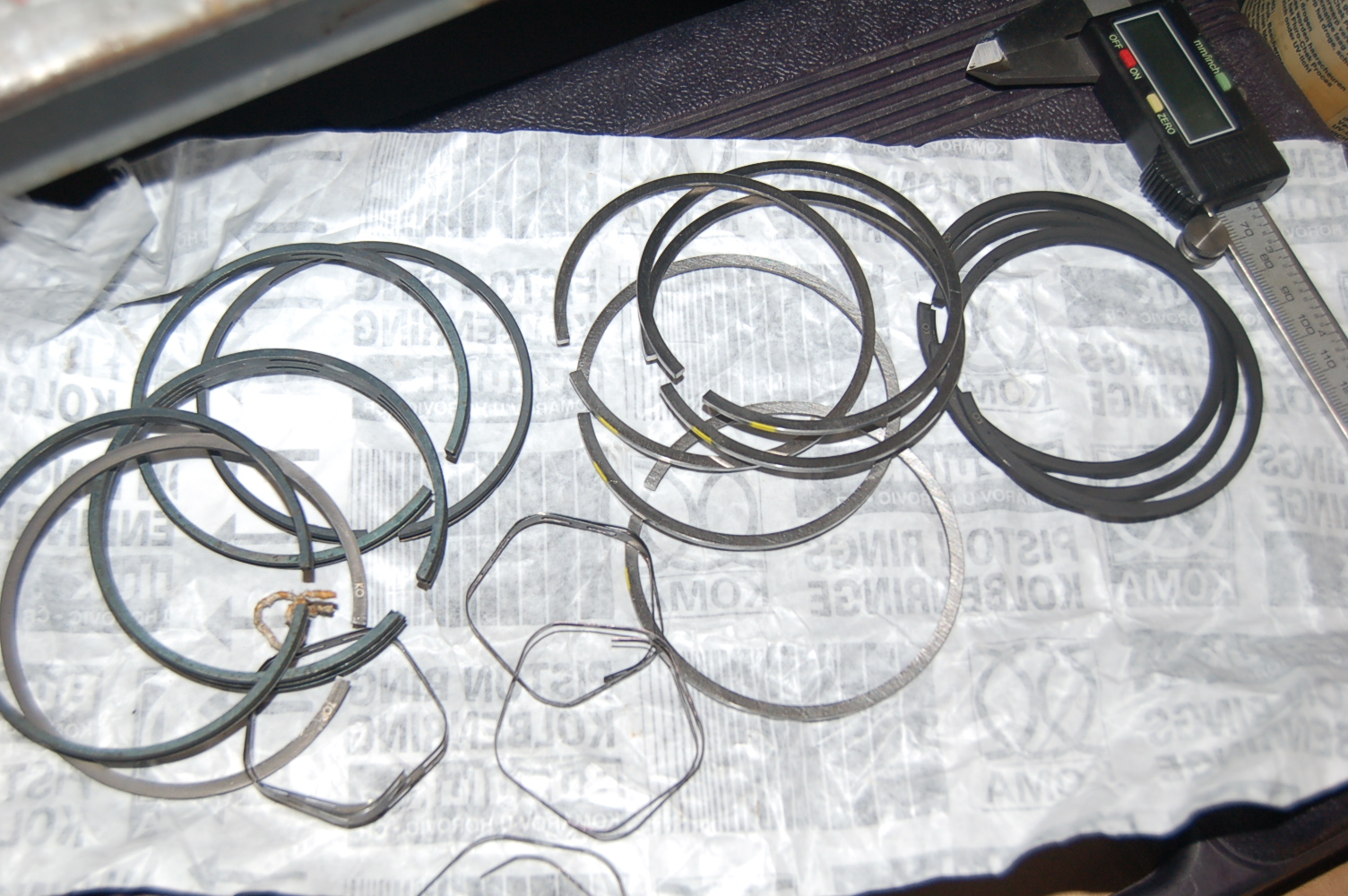

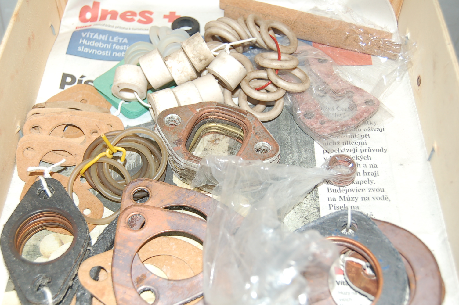

skládá se lepší motor, přetěsněný, nové ventily, pístní kroužky....

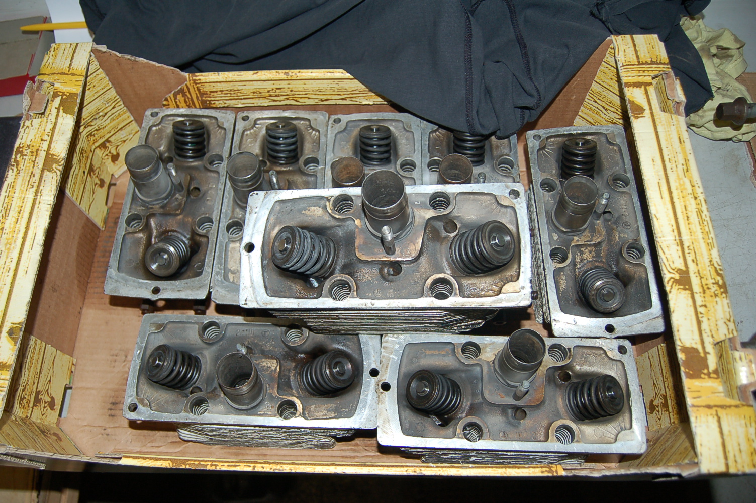

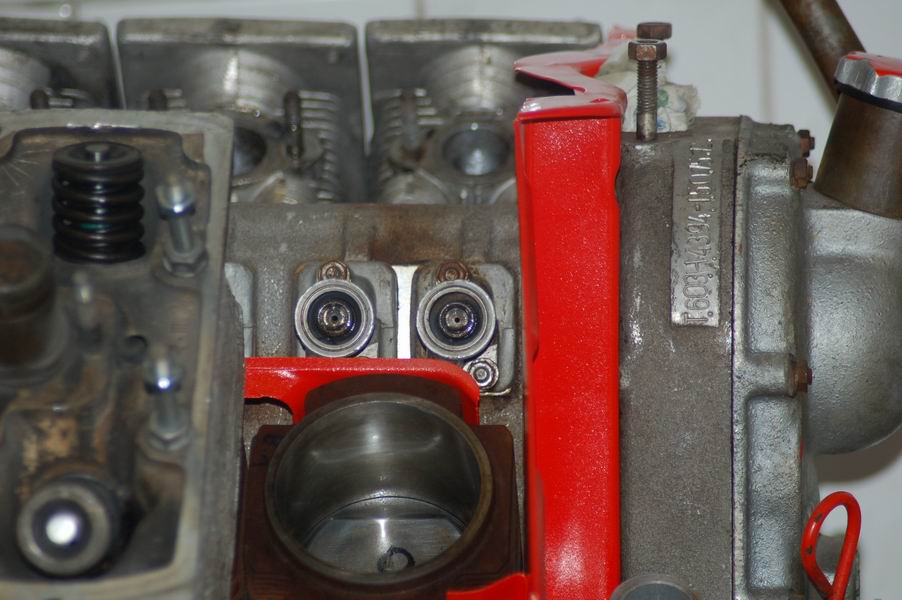

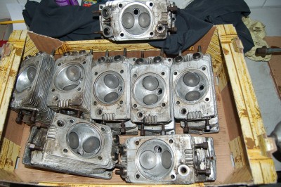

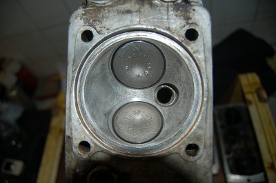

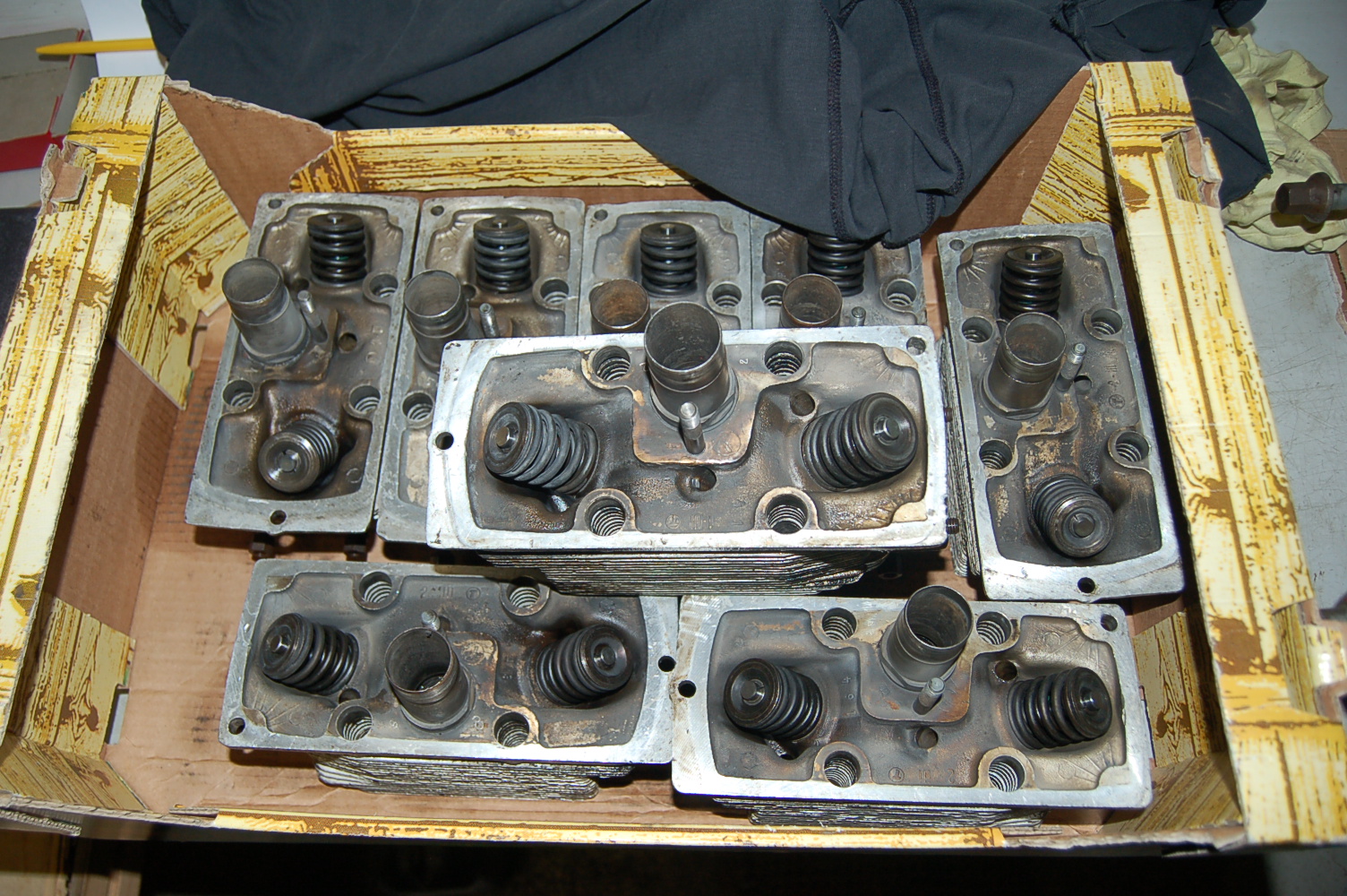

Honzík
Príspevky: 108
T613-3 rv.1989
Bydlisko: Pardubicko
Re: A je doma!!!
Príspevok od užívateľa Honzík » 18 Feb 2013, 13:21

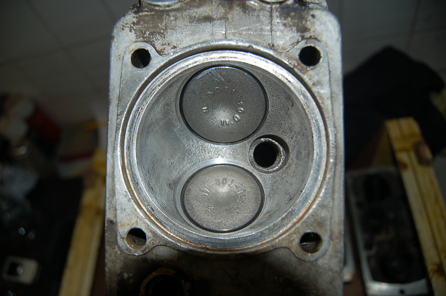

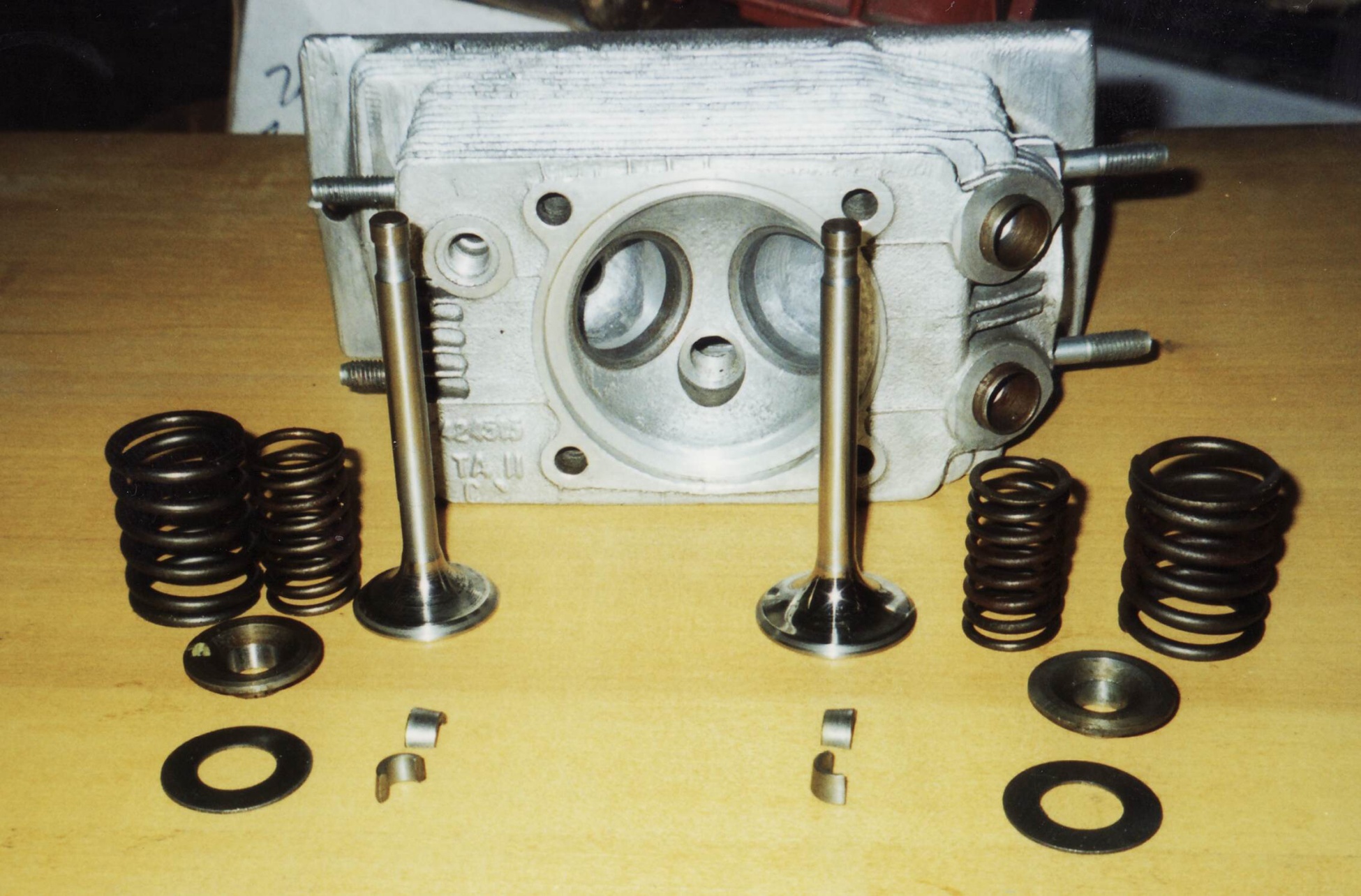

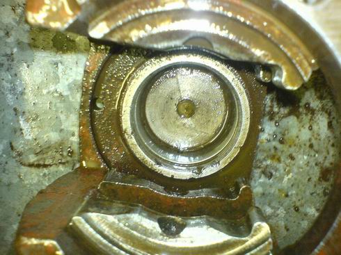

Kdysi když jsem dělal také motor na T603 tak jsem hlavy rozdělal a částečně kanály jak sací tak výfukový opracoval do hladka a ventily vyleštil do zrcadlového lesku skrz ulpívání karbonu hlavně na sacích ventilech, dříky neleštit. :mrgreen: No jsou tam vyšší teploty(vzducháč) a i vylepšené receptury některých benzínu tu nefungují moje zkušenost.
Luboš.T
Príspevky: 157
Re: A je doma!!!
Príspevok od užívateľa Luboš.T » 20 Feb 2013, 21:08
Když děláte renovaci hlav, dáváte nová ventilová sedla (tvrzená) aby to pak jezdilo na Natural 95, nebo to nejde?
bezik
Príspevky: 70
Re: A je doma!!!
Príspevok od užívateľa bezik » 21 Feb 2013, 12:13
Ano sedla lze vyměnit za tvrdší a daj se nechat vyrobit i nová vodítka ze samomazného materialu a osadit je gufery...
... vím kde to dělají za 12tKč- já jsem se rozhodl to projezdit v benzínu a dolívat
Pb aditiva :D

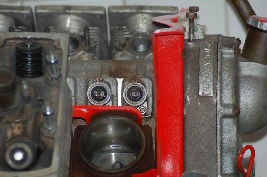

bezik
Príspevky: 70
Re: A je doma!!!

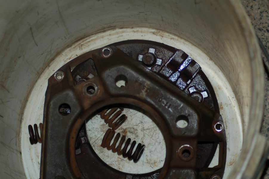

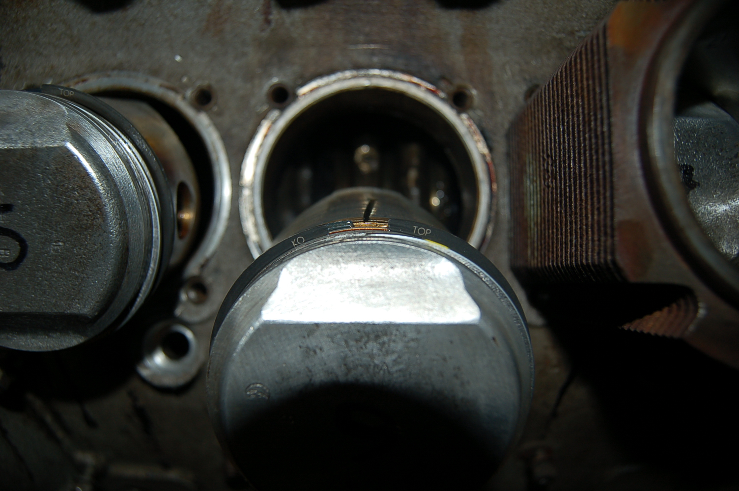

Príspevok od užívateľa bezik » 22 Apr 2013, 23:14

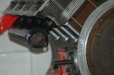

motor- pokračování
jak stočit setrvačník a hlavně přítlačnej kotouč? zatím měli všude problém s upnutím...
