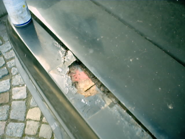

Dvojka ty výztuhy má a k ní je ještě ten starší hever. Na jedničce to sice nemám, ale prahy už byly dělané... Mělo by to tam asi taky být.
Mimochodem ten hever je opravdu dost o hubu, redaktoři Světa motorů tehdá nelhali... :lol:

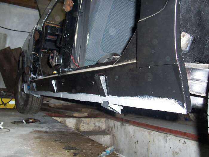

Farba je len taka nudzova cierna. Je to konkretne dvojzlozkova polyurethanova farba (cca 300Sk/kg). Leskla je dost, a casom je aj tvrda, ale sa mi zda ze na nej moc vidno spinu a skrabance.
Donutra som dal nejaky KimTec vosk, mali tusim v obchode jeden Body a jeden KimTec, tak som zobral ten drahsi (230Sk/asi kilo). K tomu som kupil aj pistol (650Sk), ale nejak mi nefunguje podla mojich predtav. Chvilu to ide, a potom uz moc nie. A raz mi to dokonca aj vybuchlo, pol tatry je od vosku :-)
A na spodok (podlaha a spodna cast prahu) som kupil Body 910 (asi 170Sk/kg). Zda sa mi to dost user-friendly, a rychlo zasycha a je prelakovatelny.

Príspevok od užívateľa mato » 24 Aug 2004, 22:59
este obrazok

Díky za odpovědi.
Tak já na tom svojem bastlíku ty výztuhy nemám. Mám je dodělat, nebo si mám radši koupit panenku? :idea:
Príspevok od užívateľa ondrej » 25 Aug 2004, 11:02
Tie výztuhy nemajú žiadny vplyv pri dvíhaní auta heverom, ale iba vyztužujú polohu krytu prahu voči tomu spodnému plechu. Originál na nich býva nalepená ešte aj taká plsť.
Príspevok od užívateľa Neregistrovaný » 25 Aug 2004, 12:20
Je to tak, ten plech je příliš slabý (0,8 mm), aby mohl něco pořádně vyztužit.

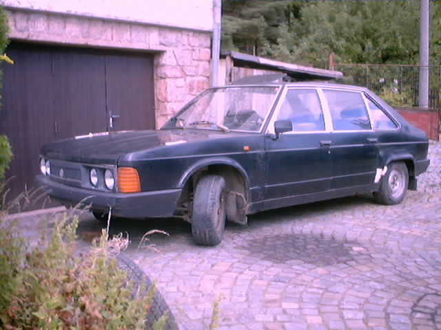

Aby nám to tady moc nespalo, taky jsem si pořídil jednu tatru v průměrném stavu:
Príspevok od užívateľa Mojžo » 02 Sep 2004, 22:31
Pekná. Pozerám že má rovnaké sedačky jak ja. Akurát ja mám ešte koženkové dvere.
Ale inak taká mište. 88-čka abo tak dajak?

Príspevok od užívateľa Luboš » 02 Sep 2004, 22:42
Matěji, jak si to uhádnul?? :o Já bych na základě těch fotek hádal zbastlený rok 90, ale je to opravdu TMT613003JP009212
Tomas: ano v průměrném, nevěřil bys druhá strana se zdá, drží hodně v celku... :D
Príspevok od užívateľa Mojžo » 02 Sep 2004, 22:44
Interiér a stav karosérie. Tak nejako som to vycítil :)
Príspevok od užívateľa Luboš » 02 Sep 2004, 22:49
Stav karosérie?? Takhle většinou vypadají čtverky a mi od 94 výše, trojky výjimečně. Mimochodem ještě před pár měsíci to normálně jezdilo...
No ten interiér - madla 70-89, výplně dveří 90-91, sedačky Speciál (?), ano 88!

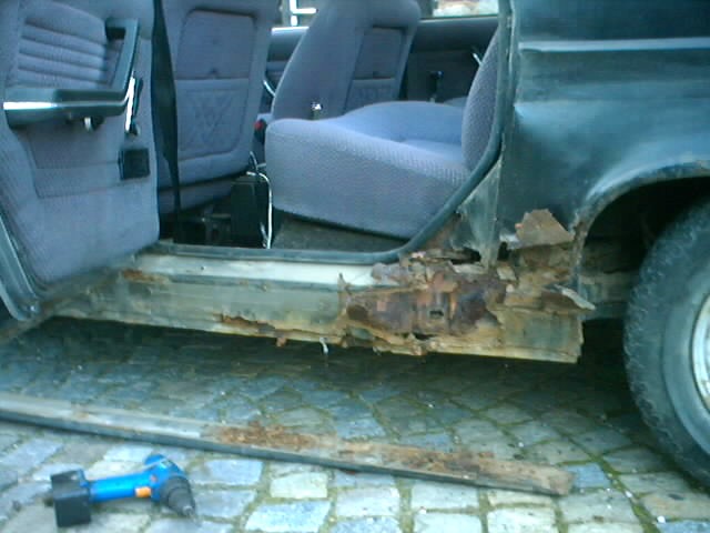

Stav karosérie:
moja TMT613003HP008589 vyzerala horšie ako táto a viem si predstaviť, že túto kasňu by ďalšie 2 zimy asi tak nejako podobne dokatovali.

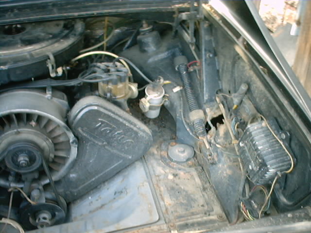

Príspevok od užívateľa Luboš » 02 Sep 2004, 23:07
Pohled na část nepůvodního motoru E1/I a díru v pravé ríšánce:

Tiež tam ale mám iný motor - motor s číslom 06409 do tej kasne nesedí asi čo? :)
Ale je to tahoun jako kráva. Naháňal som sa do kopca s Pyro-vým bratom, on šiel na Mi-čku a predbehol som ho. Po stretnutí mi povedal že tam mám snáď nitro alebo čo :)
