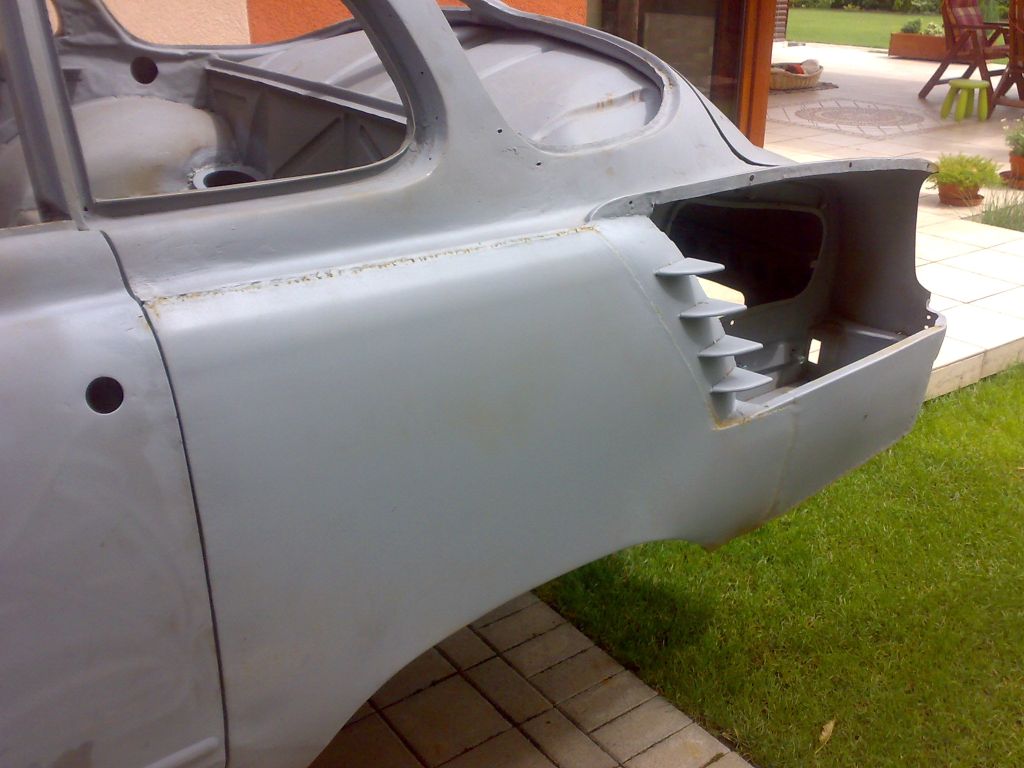

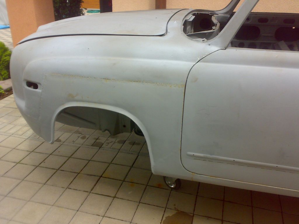

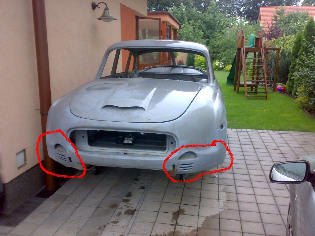

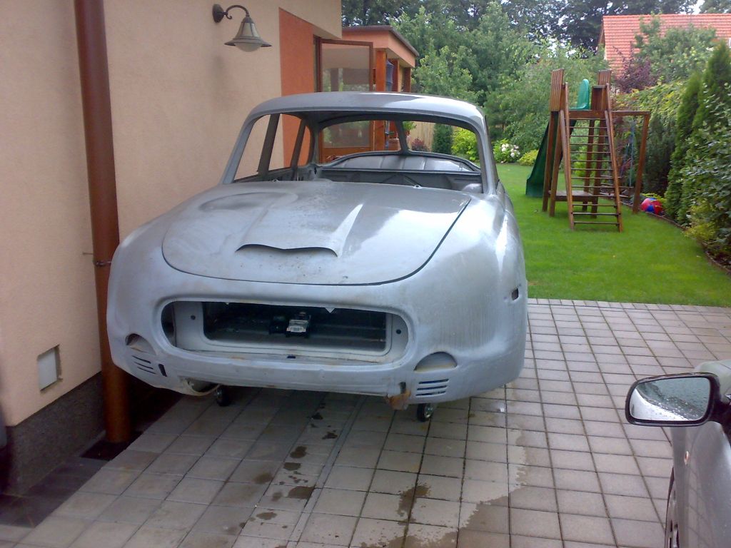

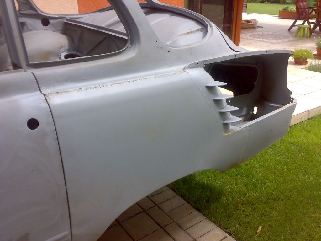

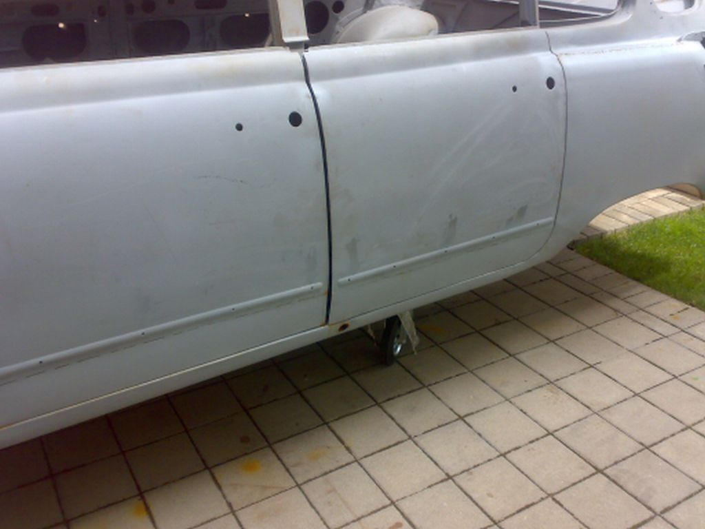

Zdá se mi, že nějak nepasuje přední kapota a ještě nechápu ten zlom na zadním blatníku pod lapačem
Re: Piesok alebo suchy lad?
Príspevok od užívateľa Kontráš » 27 Júl 2010, 07:18
ten zlom mě tam taky zarazil.... zkoušel tam někdo dát lapač???? Co se dá v tuto chvíli vykouzlit s tou kapotou a třeba i zadními dveřmi (na straně pantu) je otázka. Hlavně v euforii nezapomenout na tu spoustu děr co má na karoserii ještě být kvůli olištování.... abyste to pak nemuseli vrtat po laku.
Jinak samozřejmě kupa práce a cení se, že se tím dneska chce někdo takhle komplexně zabývat.

Mám pocit, že tie chýbajúce oblúky teraz bude musieť dohnať lakýrnik tmelom a to nie je dobrá vizitka..
Príspevok od užívateľa jack » 27 Júl 2010, 09:40

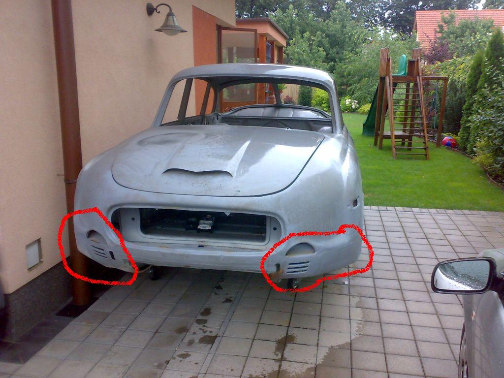

Ač nejsem karosář, tak se mi zdá zakončení předního blatníku u nárazníku volaké čudné :?

Predna kapota bola demontovana z dovodu opravy nasavacieho tunela a je len polozena... ten zlom na zadnom lapaci je z toho dovodu ze tam bola tatra narazena a cele to tam je domrvene ako sa dava trojuholnikova odrazka,,, s tym sa bude treba este pohrat...
Príspevok od užívateľa Kontráš » 28 Júl 2010, 08:10
asi máš jacku bohužel pravdu, jak se na to ukončení dívám, je to tam nějak málo do oblouku.

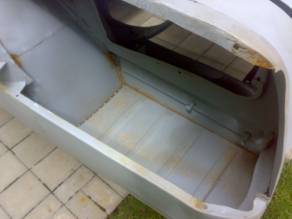

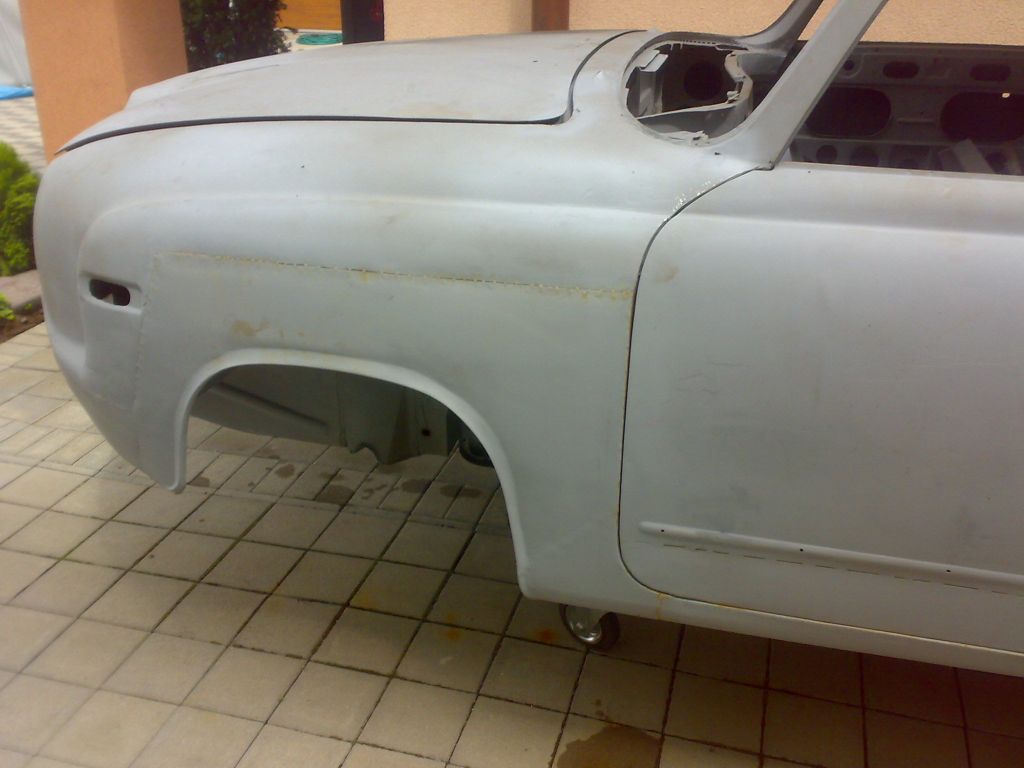

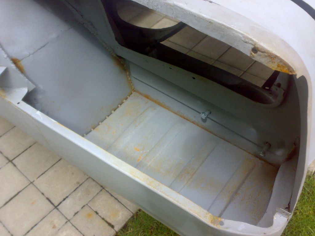

Mě jen udivuje, že někdo opískuje kastli, dá si práci s opravou a nátěrem, aby ji pak nechal před lakem zrezivět... Nechápu.

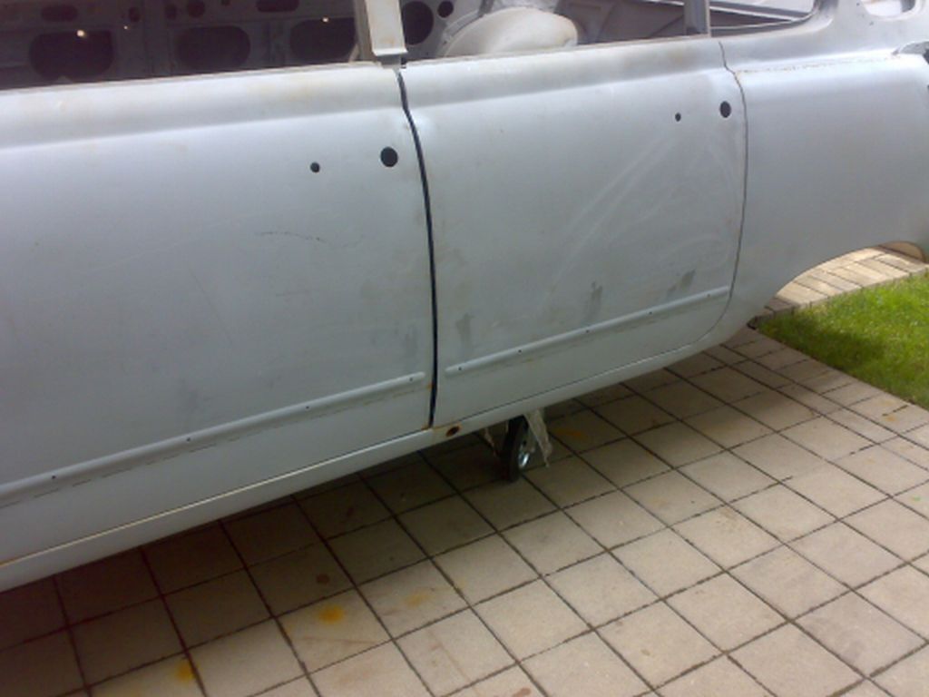

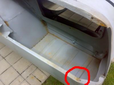

to co vidis je liska ktora sa urobila prvy vecer cca o 21.00 ked sme tatru priviezli a zrovna v tu noc prsalo a tatru sme nezakryli -dali sme si pivo...nekolik... a vid toto vysledok. :oops: teraz je tatra uz schovana... :wink:
ale zaujimalo by ma to zaoblenie co spominate lebo sme si s Robom dali tu pracu a dali maketu Honzovi aby blatnik podla toho urobil nasli sme original zachovaly blatnik na jednotku .... blatnik ma ine vykrojenie a iny tvar lemu....preto mozno posobi trochu inak po navareni...ak myslite toto.... alebo nieco ine :?: Dakujem
Príspevok od užívateľa Kontráš » 29 Júl 2010, 07:36
to je fakt koroze??? :shock:
Vili: nevím jak Jack, ale já jsem měl na mysli tahle místa.... ověříš to lehce, přilož k autu nárazník, oblouk auta a nárazníku by měl +- sedět (každé auto a nárazník jsou trochu jiné)
vili
Príspevky: 135
Príspevok od užívateľa vili » 29 Júl 2010, 10:12
ok. dnes to skontroluje aj ked obluky vyzeraju povodne bez Honzovho zasahu..... uvidim

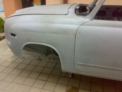

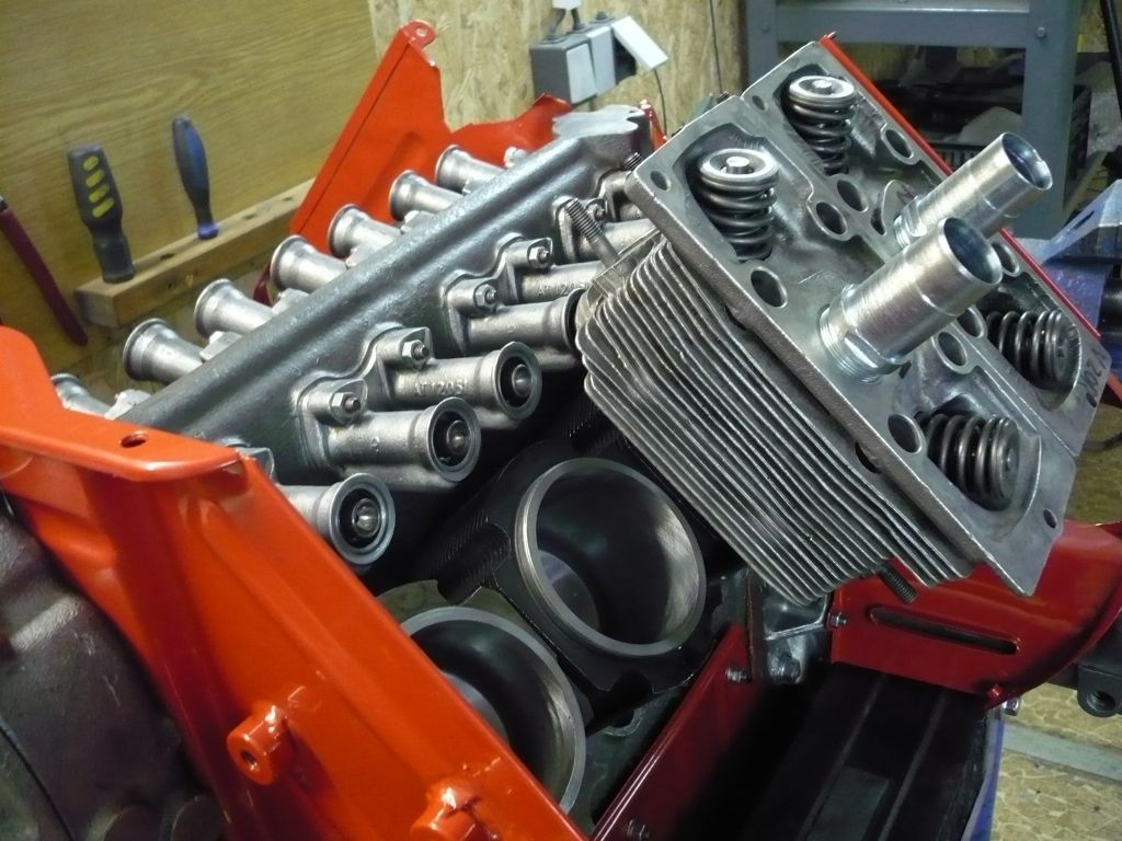

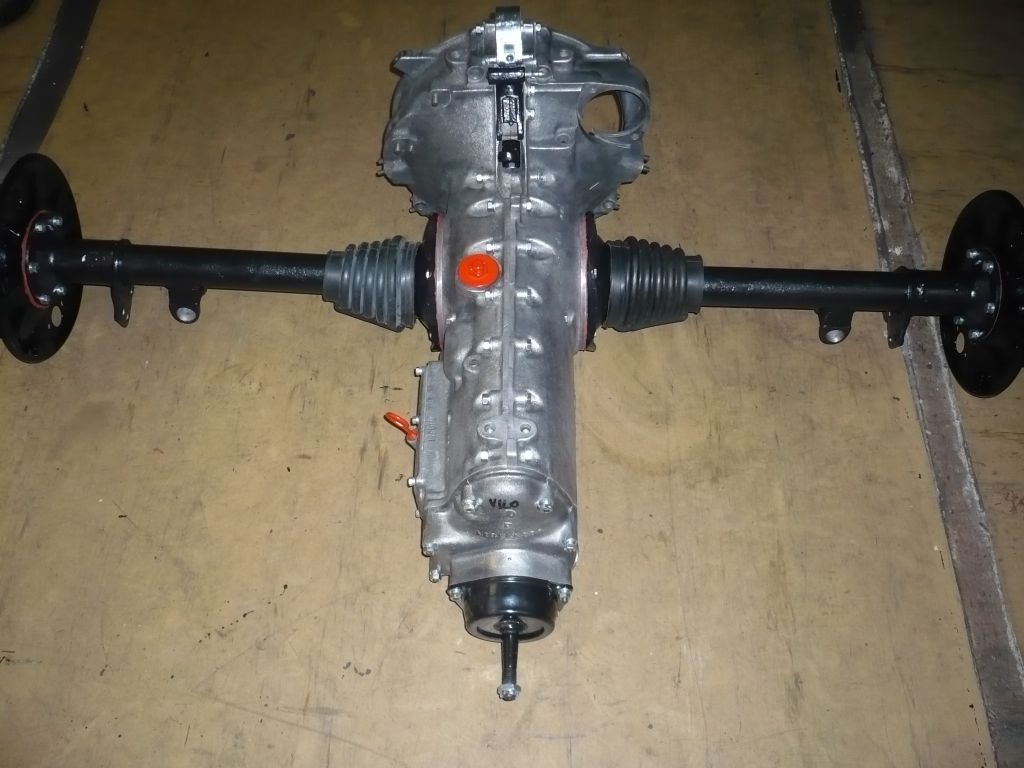

Tak trochu pre oko
uz sa blizime do finale....sice po dlhsom case ale predsa...._GO som sice nerobil ja ale aj tak trochu happy zasa som...ouuo
