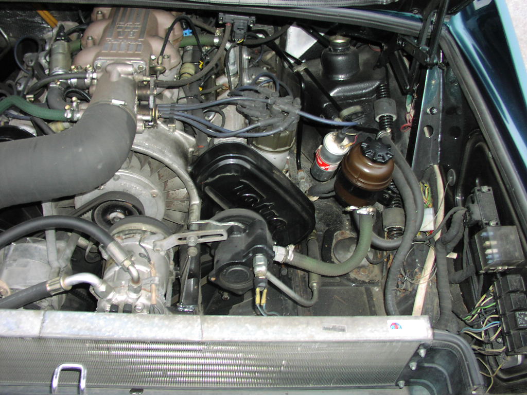

12345
Príspevky: 7
Dátum registrácie: 18 Apr 2007, 11:28
Bydlisko: JE
Re: Závada motoru i
Príspevok od užívateľa 12345 » 15 Máj 2008, 21:55

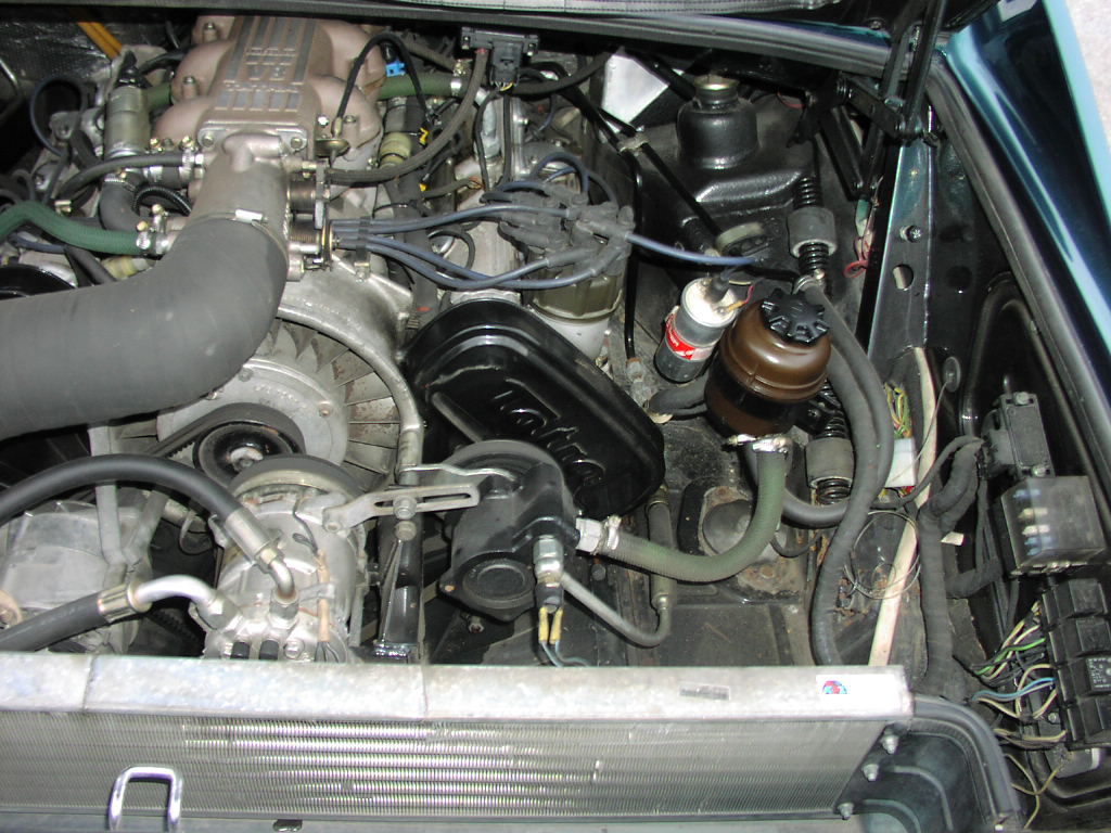

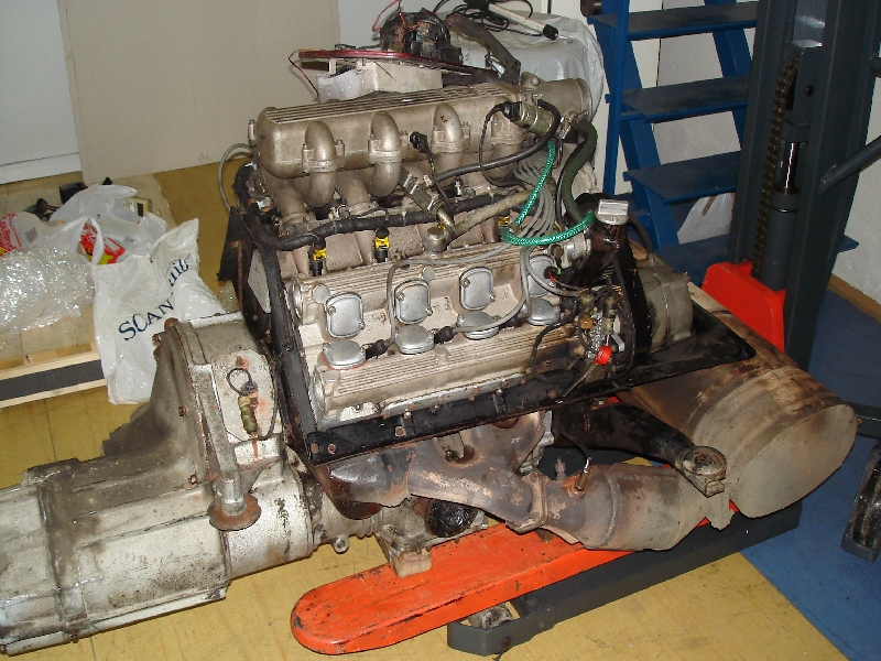

To 613krakenn:
Suhlasi typ motora na ktorom riesis problem a o ktorom pises s motorom ktory vidis na obrazku?
Eda ma prave taky typ motora vo svojom aute a na takom type riesi problem.....
v aute
alebo vonku z auta
613krakenn
Príspevky: 152
Bydlisko: Presov
Re: Závada motoru i
Príspevok od užívateľa 613krakenn » 16 Máj 2008, 09:39
12345 napísal:To 613krakenn:
Jasne ze nesuhlasi -kazdy sa moze pomylit ci nie :?: -hned po tom ako som pisal o tych zavadach som sa ospravedlnil vsetkym citajucim ze som sa zmylil :wink: -ale aj tak dakujem za upozornenie. No a ktomu uz spravnemu motoru-Ked z neho ide cierny dym tak to moze byt ze ma v prdely elektronicku jednotku,alebo tie vacky ako som uz spominal ked su ojete tak motor ma malo vzduchu a dusi sa ako to popisuje Eda. :arrow:

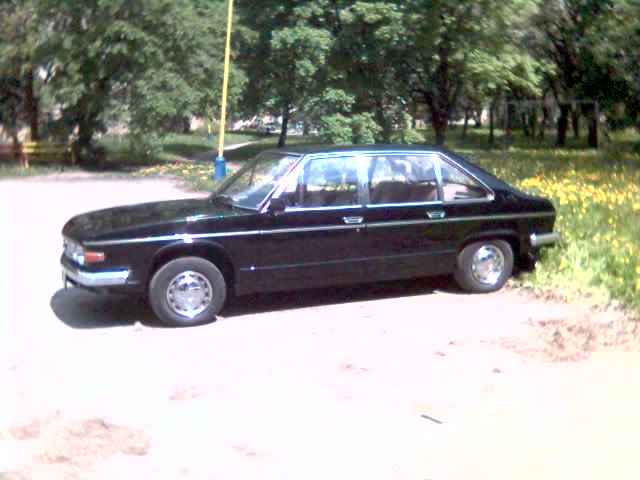

tak dufam ze som to tu dal ok :shock:

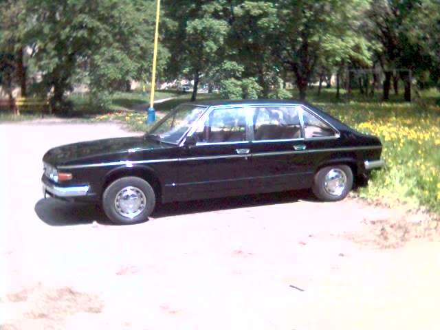

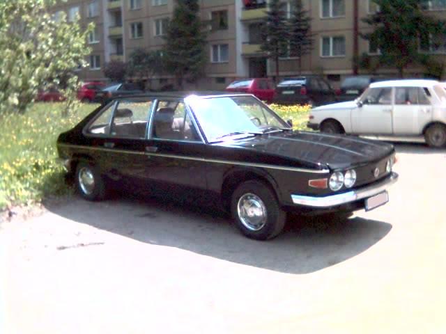

Re: Závada motoru i
Príspevok od užívateľa D.A. » 16 Máj 2008, 10:53
Hezký Wartburg v pozadí. Dávám plusový bod.
613krakenn
Príspevky: 152
Bydlisko: Presov
Re: Závada motoru i
Príspevok od užívateľa 613krakenn » 16 Máj 2008, 11:49
Tym Wartburgom si chcel co povedat??
613krakenn
Príspevky: 152
Bydlisko: Presov
Re: Závada motoru i
Príspevok od užívateľa 613krakenn » 16 Máj 2008, 11:50
Ja za to nemozem ze sa vtesnal do pozadia
Re: Závada motoru i
Príspevok od užívateľa radek » 16 Máj 2008, 12:05
Klid, tyto dýmící a čpící povozy jsou u D.A. velkmými oblíbenci, myslel to jen a jen dobře.
Re: Závada motoru i
Príspevok od užívateľa D.A. » 16 Máj 2008, 12:14
Tak, tak. Tatra je vzhledem k rozlišení taky pěkná. Chybějící drobnosti tam ještě přijdou po dokončení? Jinak zvenku čistá dvoječka.
613krakenn
Príspevky: 152
Bydlisko: Presov
Re: Závada motoru i
Príspevok od užívateľa 613krakenn » 16 Máj 2008, 12:20
Radek ja som to na prvy krat velmi dobre nepochopil. Az po tej splasenej odpovedi som na to prisiel ako si to myslel... :wink: ----D.A ano chibajuce casti uz su prichistane na namontovanie ,ale to su len drobne kozmeticke upravy interier a vsetky technicke veci su uplne new :twisted:
Re: Závada motoru i
Príspevok od užívateľa D.A. » 16 Máj 2008, 12:26
Wow! Nejvíc se mi ovšem líbí správně zvolený odstín laku. Černé tatroffky a dvoutakty, to je moje!
613krakenn
Príspevky: 152
Bydlisko: Presov
Re: Závada motoru i
Príspevok od užívateľa 613krakenn » 16 Máj 2008, 12:43
No neviem si nase 613stky predstavit v inej farbe ako je leskla cierna ale bo tmava zelena metaliza ---vydel som tatry s roznymi lakmi ale cierna je cierna 8)

Príspevok od užívateľa ondrej » 16 Máj 2008, 12:53
no - tá chromka by po doplnení chýbajúcej bižutérie mohla byť celkom k svetu..

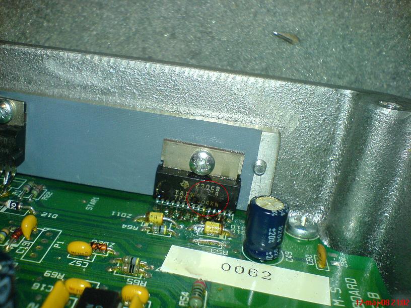

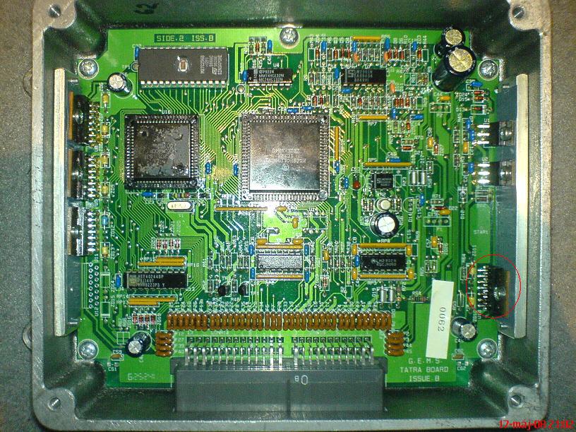

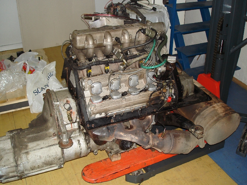

Marián Mitrík
Príspevky: 126
Re: Závada motoru i
Príspevok od užívateľa Marián Mitrík » 17 Máj 2008, 21:46
Chlapi pripajam sa k tejto teme aj ja s mojim problemom s motorom i. Minuly rok asi po 10-tich minutach jazdy zdochlo auto z nicoho nic. Bol som nuteny ho odtiahnut na parkovisko. Po viacerych pokusoch startovania a zistovania som prisiel na to, ze motor nedostava iskru. Bolo citit z vyfuku nespaleny benzin. Auto som samozrejme odstavil a po dvoch tyzdnoch sa u nas zastavil Pyro s osciloskopom, notebookom a pokusali sme sa zistit pricinu problemu. Riadiacu jednotku vobec nenacitalo, nedalo sa z nej zistit nic. Nakoniec sme ju otvorili a skusali premerat vystupy, ci dava to co ma. Pri toceni motoru starterom vsetky charakteristiky snimacov polohy motoru boli v poriadku presne podla knihy, akurat nic na vystupe zapalovania.(vystup z gems-u do elektronickeho spinaca zapalovania). Nasledovalo vymontovanie jednotky, ktoru zobral Pyro este raz vyskusat na svojom aute, ale bezvysledne. Po podrobnejsom prezreti sme prisli na to, ze je odpaleny vykonovy tranzistor TPIC 2404KN. (prilozene fotografie)
Preto by som Vas mili kolegovia so svojimi skusenostami ak to bude mozne rad poprosil o diagnostikovanie moznej priciny, preco k tomu doslo alebo co mohlo byt pricinou odpalenia tejto suciastky.
Este chcem pripomenut, autom sa jazdilo s nefungujucimi Lambda sondami, nevykazovali ziadne napätie, motor nema hydrospojku, chladenie je napriamo ako u T 613-1,2,3 ostatne veci boli v poriadku
Momentalne jazdim s karburatormi, zatial bez akehokolvek problemu :)
