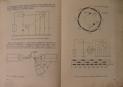

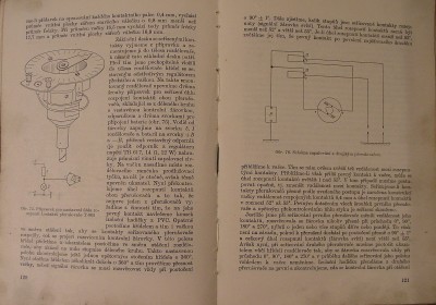

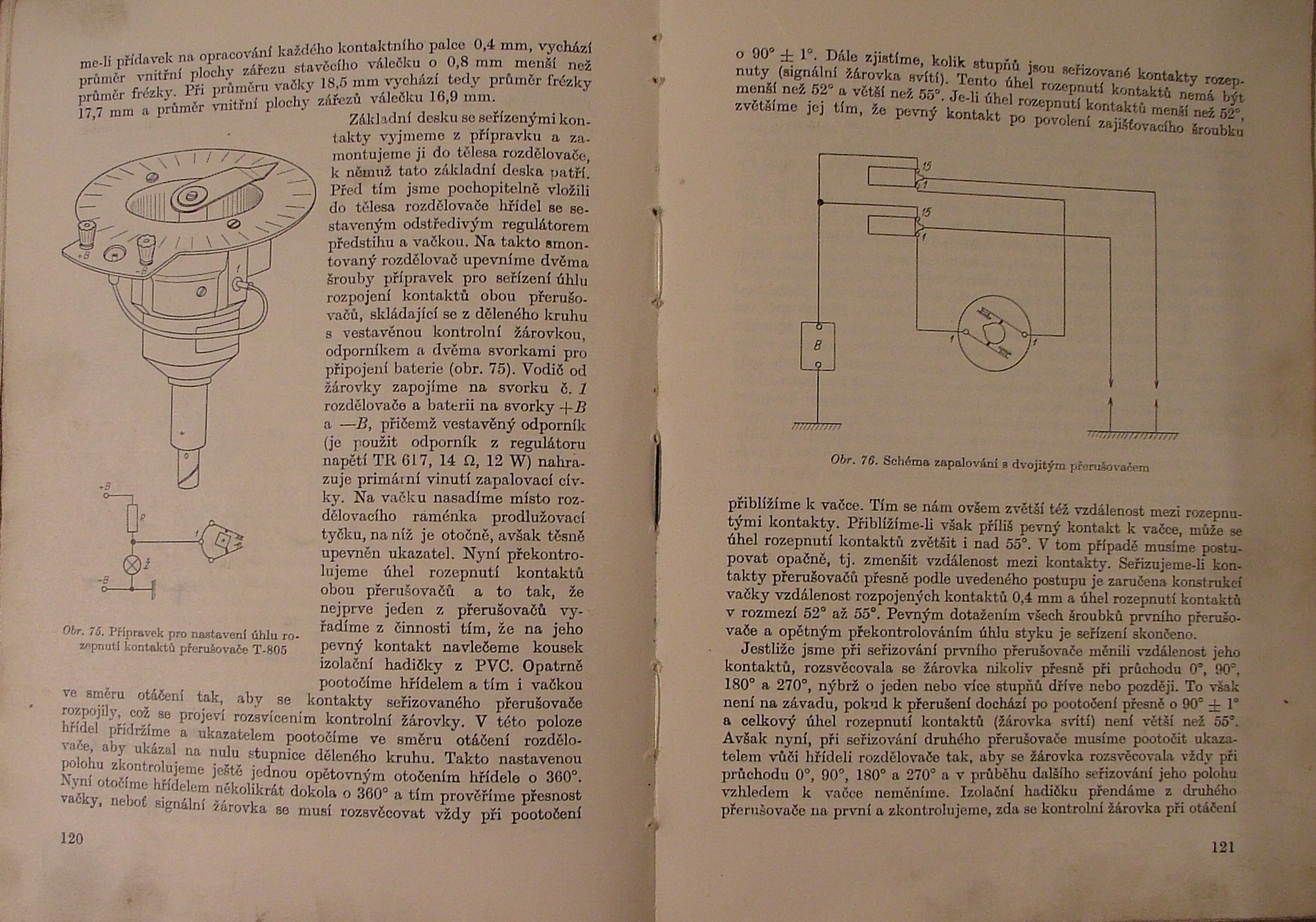

Povedlo se mi vylovit pár neocenitelných rad k nastavení tak důležitého orgánu motoru jako je rozdělovač. Sice ne každý tomu přikládá takový význam, ale ti, co již nastavovali dvoukladívkový rozdělovač na motor T603A se asi nejednou zapotili, než se jim povedlo motor probudit ke klidnému brumlání na volnoběhu i správnému chodu v otáčkách.
Obrázky jsou z knihy od inž. Milana Pavláka a Milana Vrchovského jenž nese název Opravy elektrické výzbroje motorových vozidel, vydána byla v nakladatelství SNTL v roce 1963.

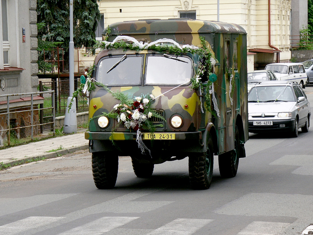

Zdravím podobně „postižené“. Jsem rád, že jsem narazil na tyhle stránky. Mám vysokou skříň víc jak 10 let. Bohužel v posledních letech jsem na ni neměl vůbec čas. Začíná se, ale blýskat na lepší časy. Jsem z Trutnova a na fotce je „poslední jízda“. Chtěl bych se zeptat na pár věcí:

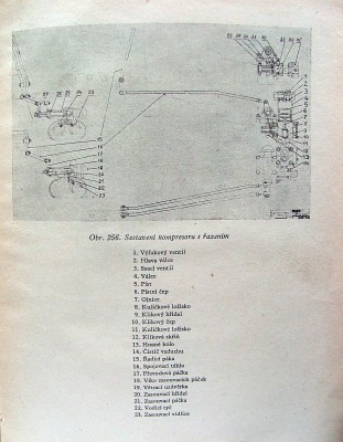

Foto zde a následující.

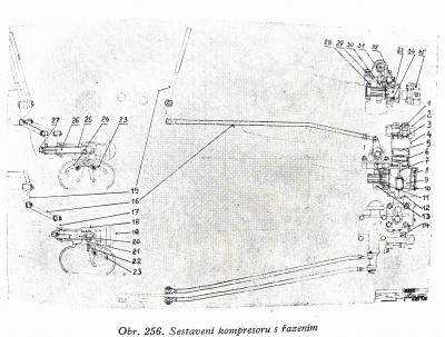

Zde je foto odlučovače v řezu, umístění je tedy jak popisoval Honza. Ještě sem si dovolil pohrát se špatnym obrázkem řazení a níž je výsledek. :wink:
