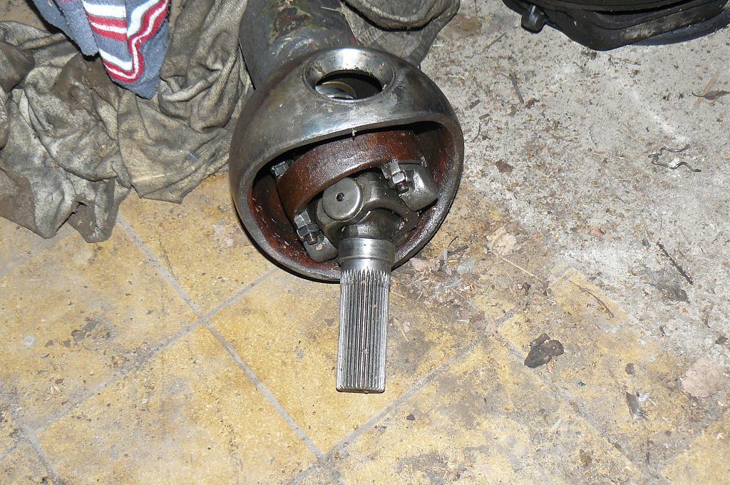

oldjan
Príspevky: 158
Re: Kačena
Príspevok od užívateľa oldjan » 05 Dec 2009, 20:17
Vydrž, já Ti zítra ten homokinetický kloub vyfotím aby jsi měl představu :D
Kiko97
Príspevky: 78
Re: Kačena
Príspevok od užívateľa Kiko97 » 05 Dec 2009, 20:25
no ale ja ten kloub doma mam ved mam napravy z 805 na traktore ale ja chcem vedieť ako vyzera vznutra

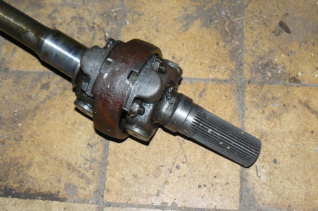

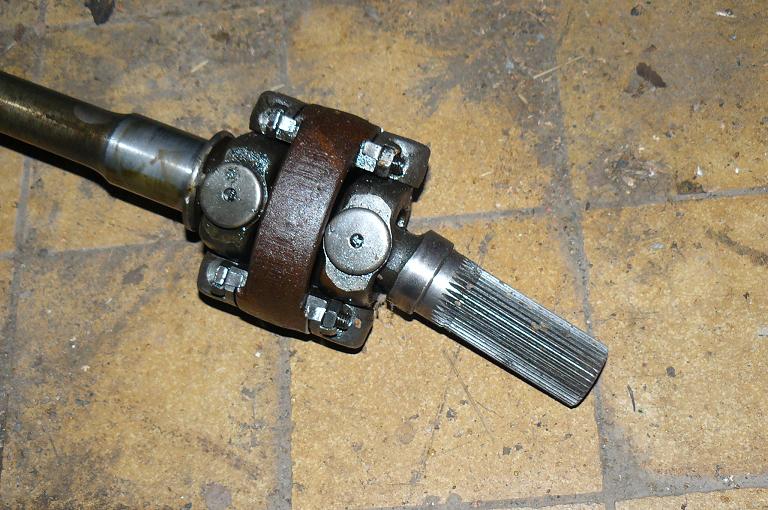

oldjan
Príspevky: 158
Re: Kačena
Príspevok od užívateľa oldjan » 07 Dec 2009, 22:01
Tak tady máš slíbené fotky kloubu. Na oplátku by jsi mohl dát fotečku toho svého malotraktoru.

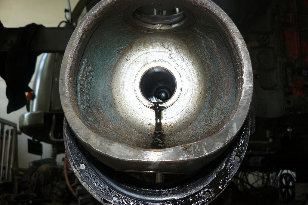

Príspevok od užívateľa oldjan » 09 Dec 2009, 08:11
Jerry, máš na mysli tento pohled do útrob. :D
Re: Kačena
Príspevok od užívateľa Jerry » 09 Dec 2009, 14:02
Tak ten mi vadit moc nebude, pokud bude to futro s hřídelí bez vůle.
Ale děsí mě jiná věc...
A to podobnym způsobem zdevastovaný spodní ložisko. :(
A teď něco pro potěšení: Jsou ve výrobě gufera na otoče, jak je na fotce v pozadí, takže pro všechny úleva, které tíží úniky oleje. :D A manžety na polonápravy jsou stále.
Dík Bazilišáku za půjčení fotky. :wink:

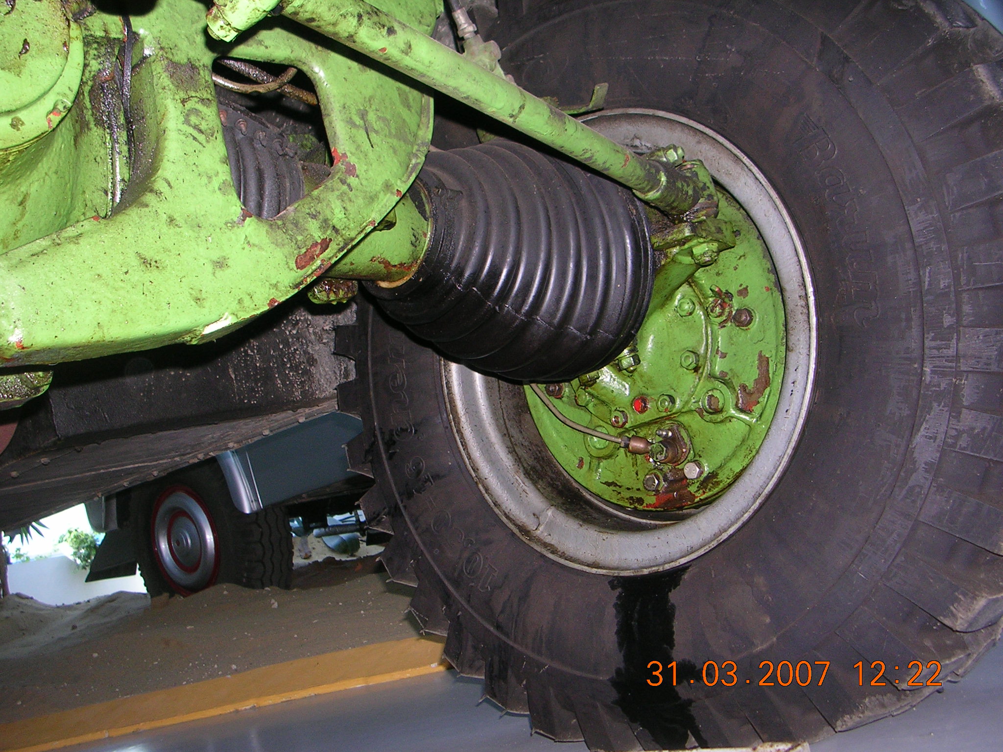

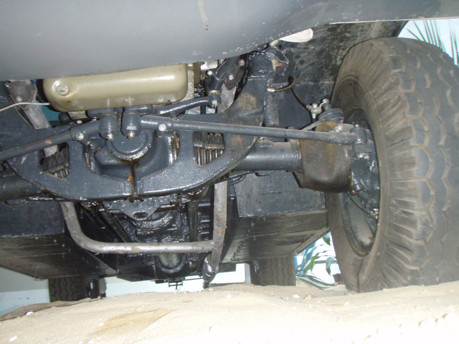

Takto je to řešený na 805, co stojí v muzeu. Má na kloubu manžetu z V3S, sám sem se na to koukal a nepřišlo mi to jako marnej nápad.
Foto je od Zuzany
Re: Kačena
Príspevok od užívateľa bazilisak » 09 Dec 2009, 20:36
Lopraisovka a manžeta z V3S , za 220 kč nová , rok výroby 2009 ....
Měl to i valník na setkání T805 ( stříbrné disky ) .......
Tomáš Tomeček měl kožené manžety , jako vlastně H+Z ...........
Re: Kačena
Príspevok od užívateľa bazilisak » 09 Dec 2009, 20:39
To je origo H+Z
