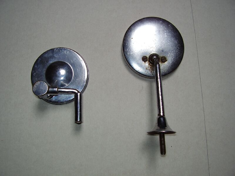

Zde je slíbené zrcátko. Kolega má navíc jedno původní,ale stejně ho neprodá..

Tie zrkadla su na Tatrickach rozne.JaPavel ty mas od Silhana typ ZR12.Vsak?Karel ma dobove zrkadlo?Ako to myslis ze nova baterka roby divy?

Těžko říci zda je úplně původní. Já jí s tímto zrcátkem už koupil. Na ,,hlavní,, fotografii z roku 1937 není vůbec vidět, ale na výřezech z fotografií z let 1947, 1948 a 1953 je již jasně zřetelné. Moje zrcátko odpovídá Šilhánově replice ZR-2D (1935-1947) z katalogu na rok 2008.

Zrcátek bylo rovněž hodně typů . Tento typ zrcátka je použitelný pro poslední modely Tatra 57 a první áčka. Ta noha by měla být opravdu černá a zbytek byl poniklovaný. Nyní jsem tohle zrcátko na jejich stránkách již neobjevil. Ta nohá má jiný tvar.

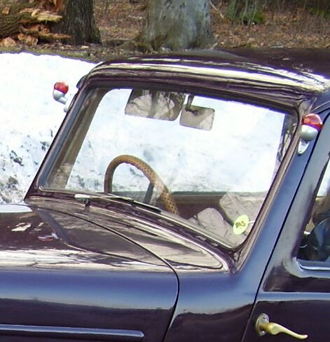

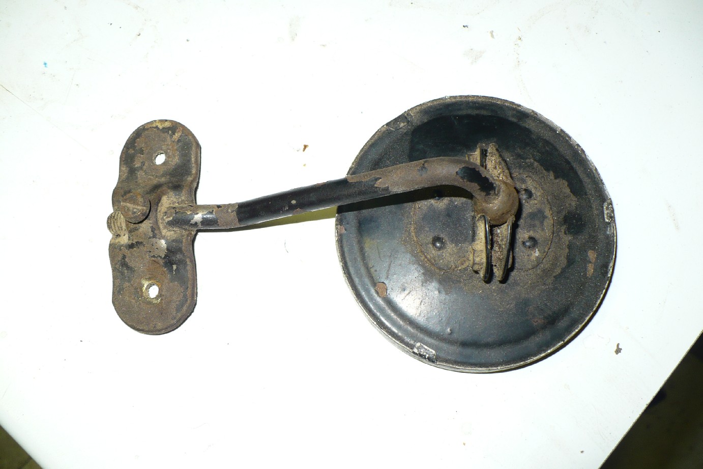

Venkovní zpětná zrcátka jsem viděl pouze na STW (na dveřích řidiče) zřejmě proto že neměly vnitřní zrcátko (při naloženém zavazadlovém prostoru by vnitřním zrcátkem nebylo nic vidět).
Na foto je to to menší zrcátko (u Šilhána jsem ho neviděl), to větší (Šilhán je vyrábí v replice) se později dodatečně montovalo na blatník(y).

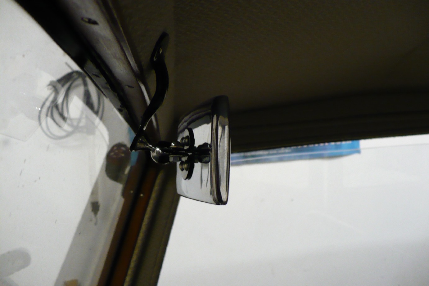

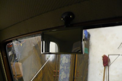

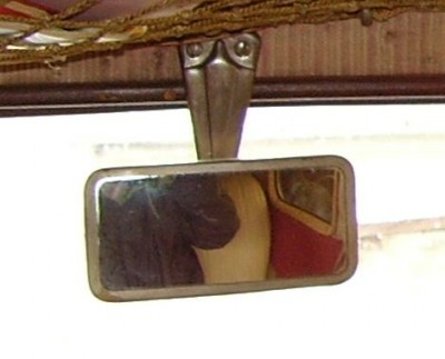

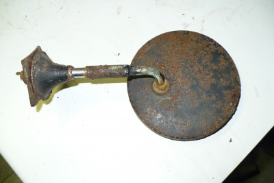

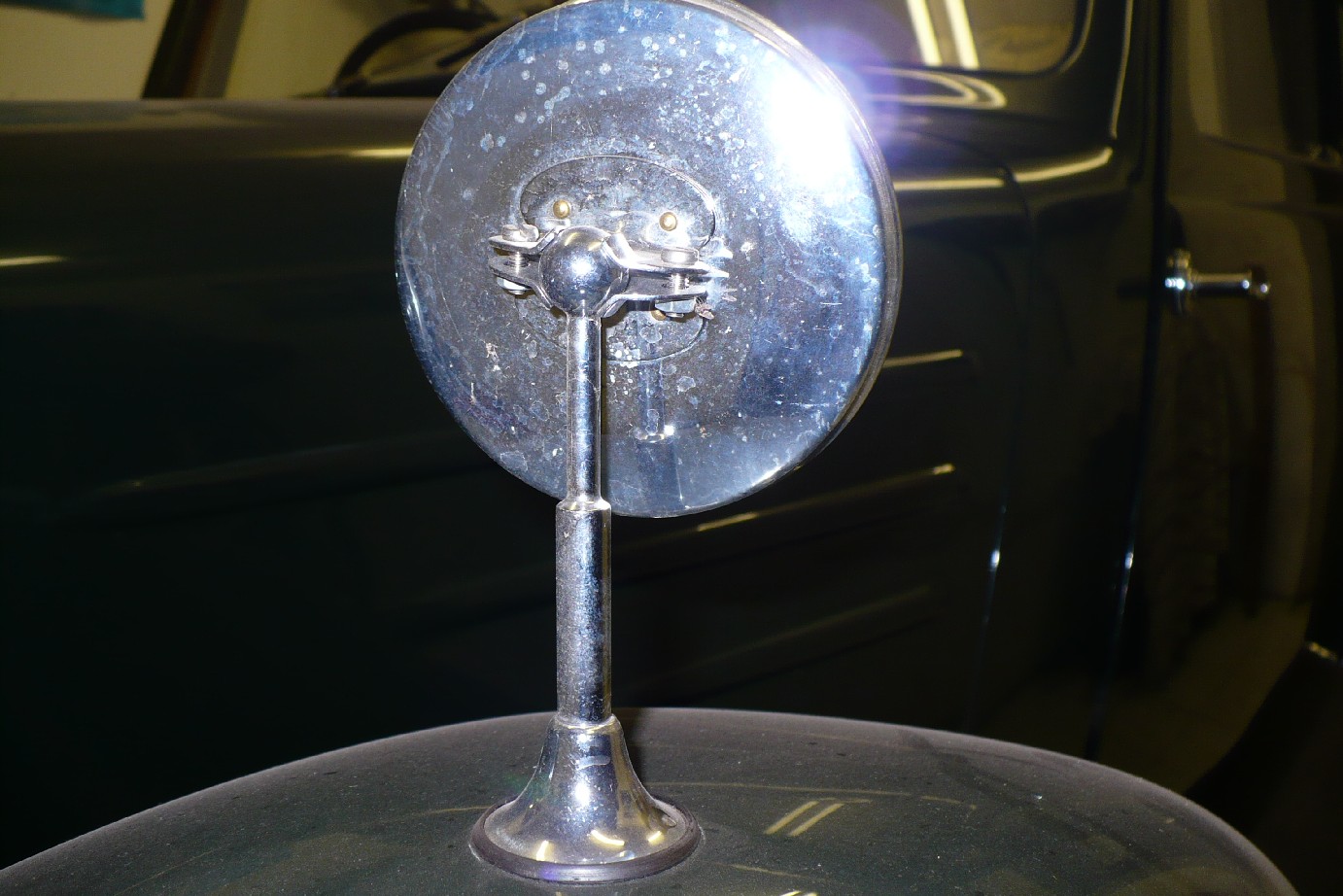

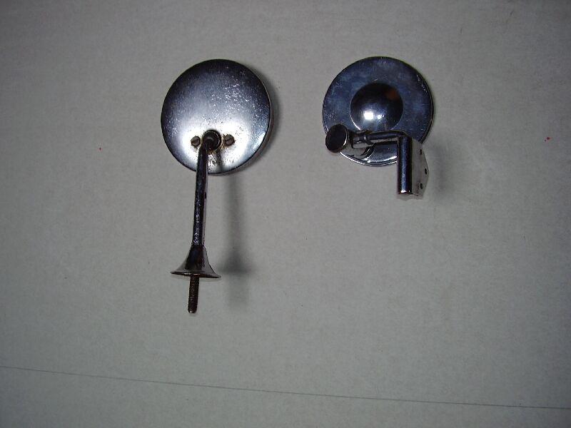

Foto 1 je původní zrcátko z mé Tatry.Je novější ,kulička uvnitř a je pochromované. Foto 2, je zrcátko co mě daroval kamarád a měl ho na sloupku své Tatry 57A když ji koupil. Foto 3 je současné zrcátko co tam mám..

Na dědově kombíku 57A bylo vnější zrcátko na LP blatníku stejné jako na Pavlově obrázku č. 1.

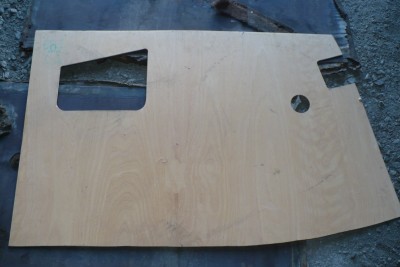

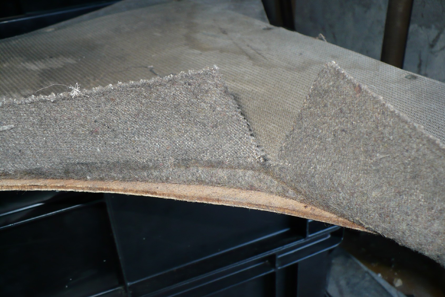

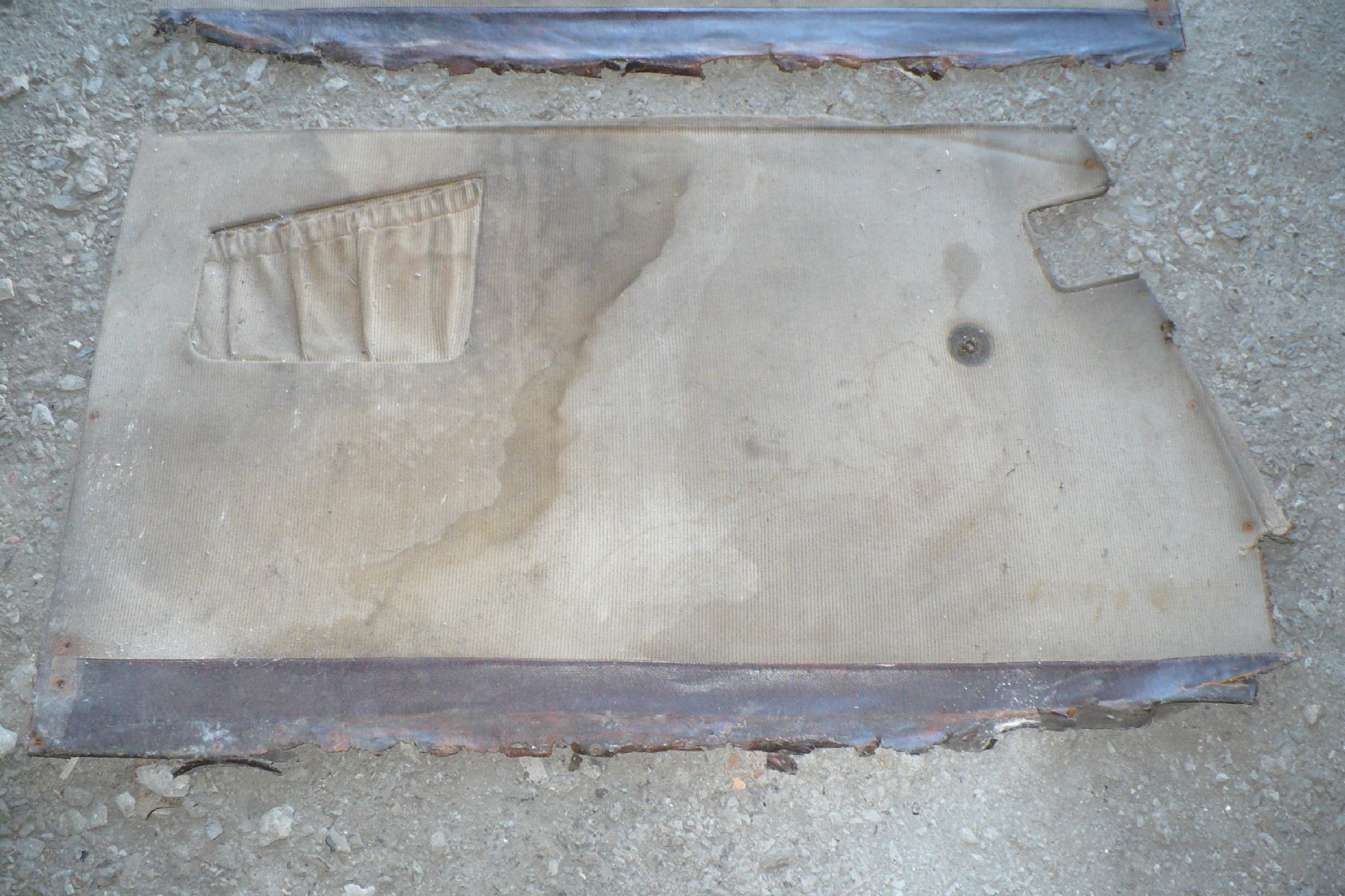

Rád bych vás požádal o rady týkajícící se interiéru:
1) jak silnou překližku na vnitřní stěně dveří, boků a liště nad přístrojovou deskou?
2) pokud jste někdo opravoval drátěnky předních sedadal, jak jste to dělali? protržená očka jste stáhli nějaým tvrdým drátem?

Re: Tatra 57 "Áčko"
Překližku jsem použil o síle 4 mm, ale pokud se dobře pamatuju,
původní byla o nějakou tu desetinku slabší.

Re: Tatra 57 "Áčko"
Zrcátka na LP blatník byla montována zcela jistě až později. Na předválečných áčkách určitě nebyla .Já jsem namontoval zrcátko ,které přidližně odpovídá začátku roku 1935,což je i rok výroby mé Tatry. Pokud bych chtěl dodržet nějakou dobovost ,tak na LP blatníku nemá co dělat. Ale jezdí se již vpravo a je třeba trochu vidět..
Tlouštka překližky je 4 mm a dá se dnes normálně koupit .Ale dá se použít i něco lepšího než je překližka a nevyžaduje to žádnou impregnaci proti vlhku. Ale tohle bych asi řešil až s čalouníkem.
Co se týče té drátěnky. Pokud je jen lehce potrhaná ,dá se napojit v místech kde je to přetrhané. Jednoduše se kleštema očkovkama překlemují díry. Pokud je to potrhané více,doporučuji dát novou drátěnku.Bočnice drátěnky jsou z ocelového drátu.Přední a zadní část je z dlouhé šponovací pružiny,ale to už si moc nepamatuji. Ale tohle vše se dá vyměnit. Všechna očka s háčkama,která drží drátěnku v rámu jsem musel rovněž dělat nová.Použil jsem silnější ocelový drát než byl původně.Všechny původní háčky byly ulámány. Ocelový drát,který je určen na výrobu pružin mě odprodali ve firmě ,která se zde v Plzni zabývá výrobou pružin.Myslím,že průměr drátu byl 2 mm. Výroba těch háčků není vůbec jednoduchá.
Jinak samozřejmě dobrá látka a čalounické výztuhy dělají také hodně ,sedák drží svůj tvar .
