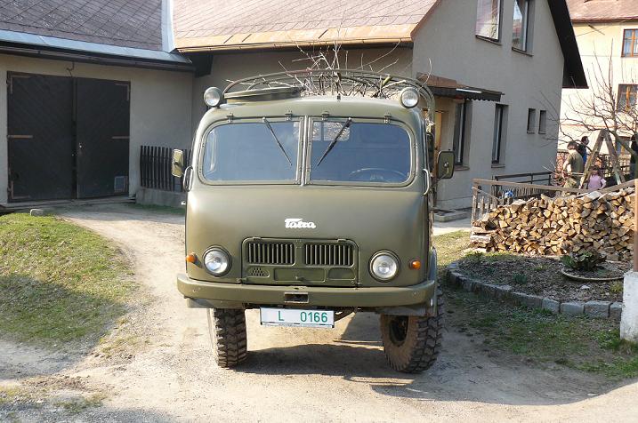

Tatra o víkendu trochu pracovala. :D
Ještě jsme dojeli pro trochu štěrku a cestou posbírali trochu dřeva.
Manželka vydala příkaz, prořezat stromy, my nezaváhali a vytáhli techniku.

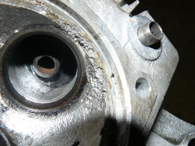

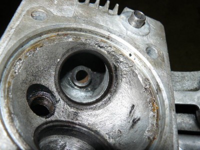

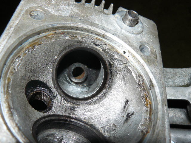

bazilisak napísal:Oldjan - ted jsem v podobným stádiu s motorem jako Ty, také chemie- vyžraný hliník....ale nevím, z které strany vánoc to dám dohromady - ale potřeboval bych ho příští týden .....
O tom vyžraném hliníku mi ani nemluv. V loni na podzim jsem si z Jihlavy přivezl motor 603C vyrobený v roce 1963. Údajně byl vymontovaný z nějakého transporteru kde poháněl centrálu. Prý toho neměl moc naběháno. To sice byla pravda. Ale špatné skladování udělalo své. Sedm hlav jsem zachránil, ale osmá je nad moje síly. Motor už měl zesílená ventil. výka, zesílená vahadla a modernější hlavy. Bohužel blok byl taky modernější. Zalitá druhá díra pro ac pumpu a olejové chladiče zapojené jako 603G. Takže použití v T 805 skoro nepřichází v úvahu. Válce se snaží kamarád zachránit vyleštěním na honovačce. Zítra mu budu volat jak to dopadlo. Jinak jsem si koupil hromadu železa a hliníku na šrot. :mrgreen:

Tak takový motor mám taky, s tím, že už se v něm někdo vrtal ( g.o. ) a použitelného z něho bude míň .... 4 hlavy, které byly v době skladování 30 let u zdi zbrojnice - z nich nevyrazíš ani ventily ( výfukové ... ) Taky mě sere ta zalitá díra - kdybych ho chtěl použít - dám tam elektrické a bude to - žádný spadnutý bencín, žádná tekoucí pumpa ... Obrázok

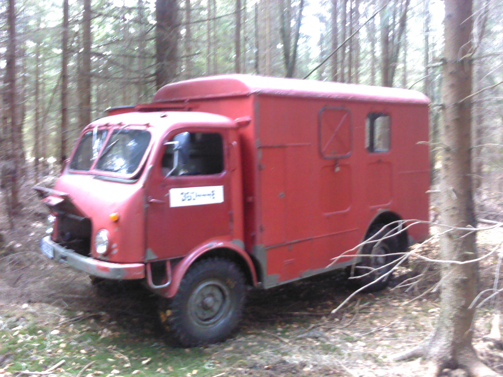

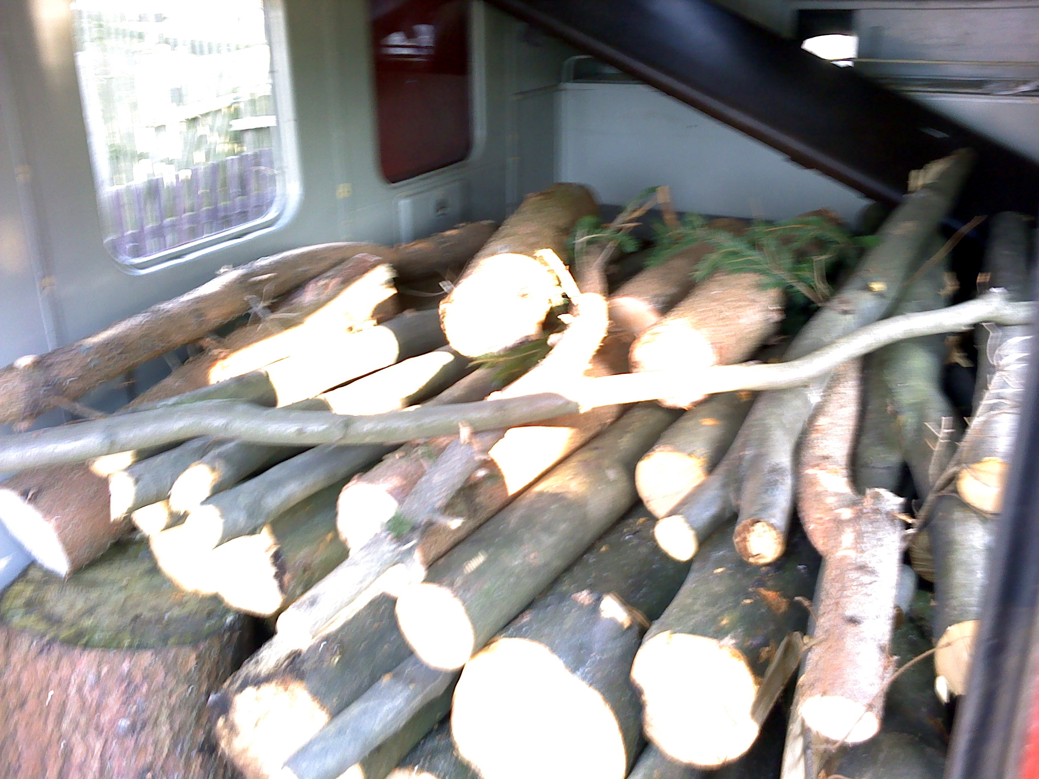

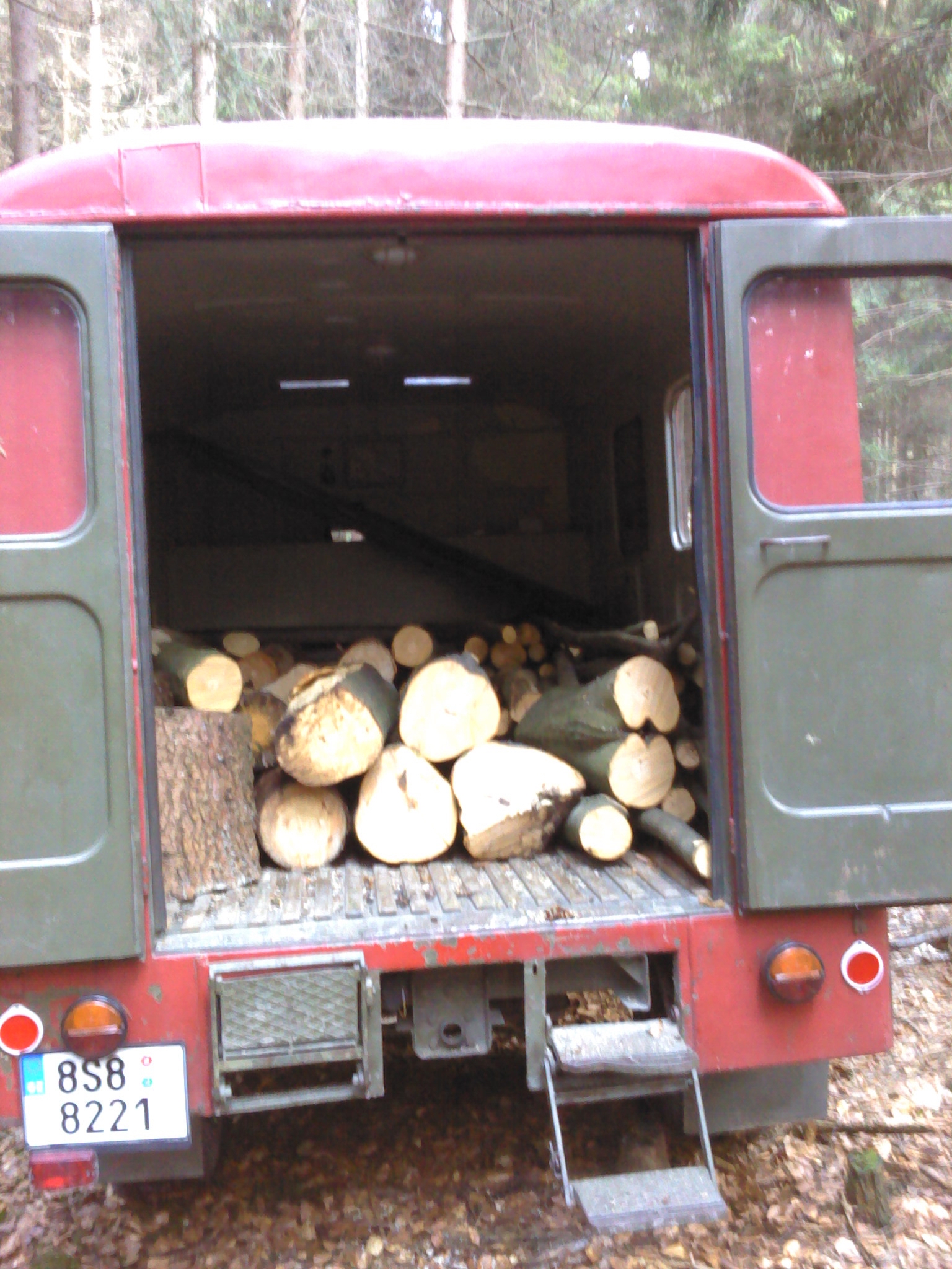

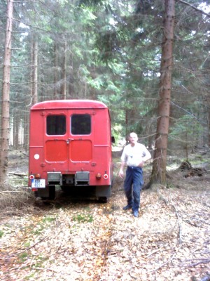

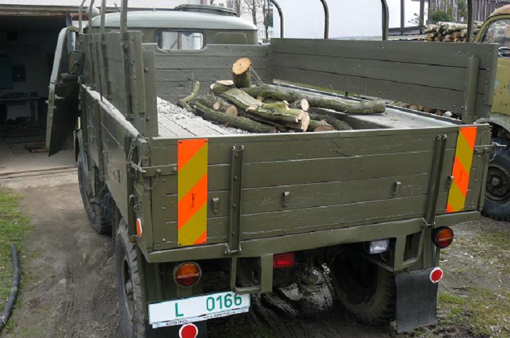

Dneska sem pokračoval v těžbě dřeva. Nakonec se nám povedlo skříň napráskat až po okýnka a myslím, že to bylo akorát. Ikdyž by na takový věci byl lepší asi valník... :?
Na teploměru sem měl rafičku na 40° ještě než sem nastaroval motor, tak sem to ještě zkorigoval a už to neukazuje takový kraviny jako předtím. Ale zase mi prozměnu po cestě domů neukazoval budík tlak oleje, ani kontrolka nesvítila (na budíku bylo něco nad 1atm). Příští tejden chystam výměnu, tak se těšim na ten sajrajt, co na mě vyteče... Ale na měrce je olej pořád slušnej.
Fotky jsou opět z mobilu a navíc se mi nějak třásly ruce, proto si obraz na fotkách domyslete. :lol:

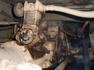

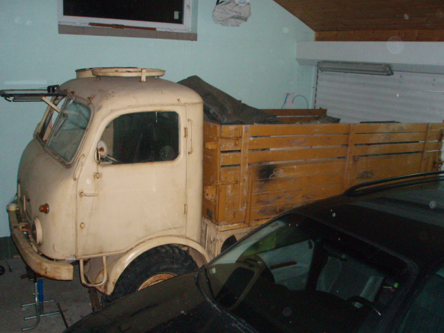

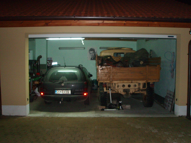

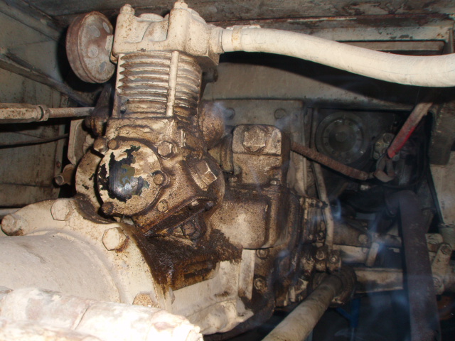

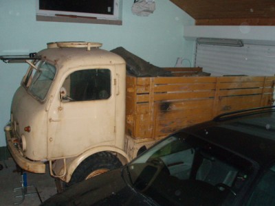

po dlhom čase som si spomenul že som slubil nejake foto. tieto su z doby keď este nebola rozobratá. teraz riešim problém s polo osou a dávam robit puzdra na riadenie takže aj motor je vonku a už umytý a dúfam že aj pretesnený.
Kompresor asi trochu teče :-)
od isteho času mam v garaži trochu "narváno"
Re: Kačena
Príspevok od užívateľa bazilisak » 21 Apr 2009, 21:41
Tomukur - parkování máš velmi luxusní .... :shock: : To okno , co máš nahoře v garáži je z obyváku, takže můžeš v klidu z obyváku koukat do garáže na klenoty ? Tak jsem to kdysi chtěl - jen dnes vím, že už to nikdy mít nebudu ...
Re: Kačena
Príspevok od užívateľa D.A. » 21 Apr 2009, 22:13
Já bych tedy ze zdravotních důvodů bydlení propojené s garáží nechtěl. Nafetuju se jenom tehdy, když mám chuť, ale 24h/d, pro všechny rodinné příslušníky a "zadarmo" je zu viel!
Re: Kačena
Príspevok od užívateľa bazilisak » 21 Apr 2009, 22:37
Tak pokud by se neotevíralo.. jinak v garáži smrad nemám - dokud nenastartuju Tatru .... :roll:

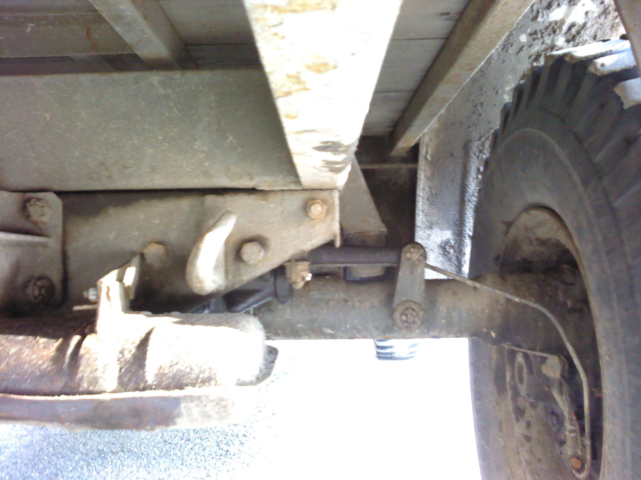

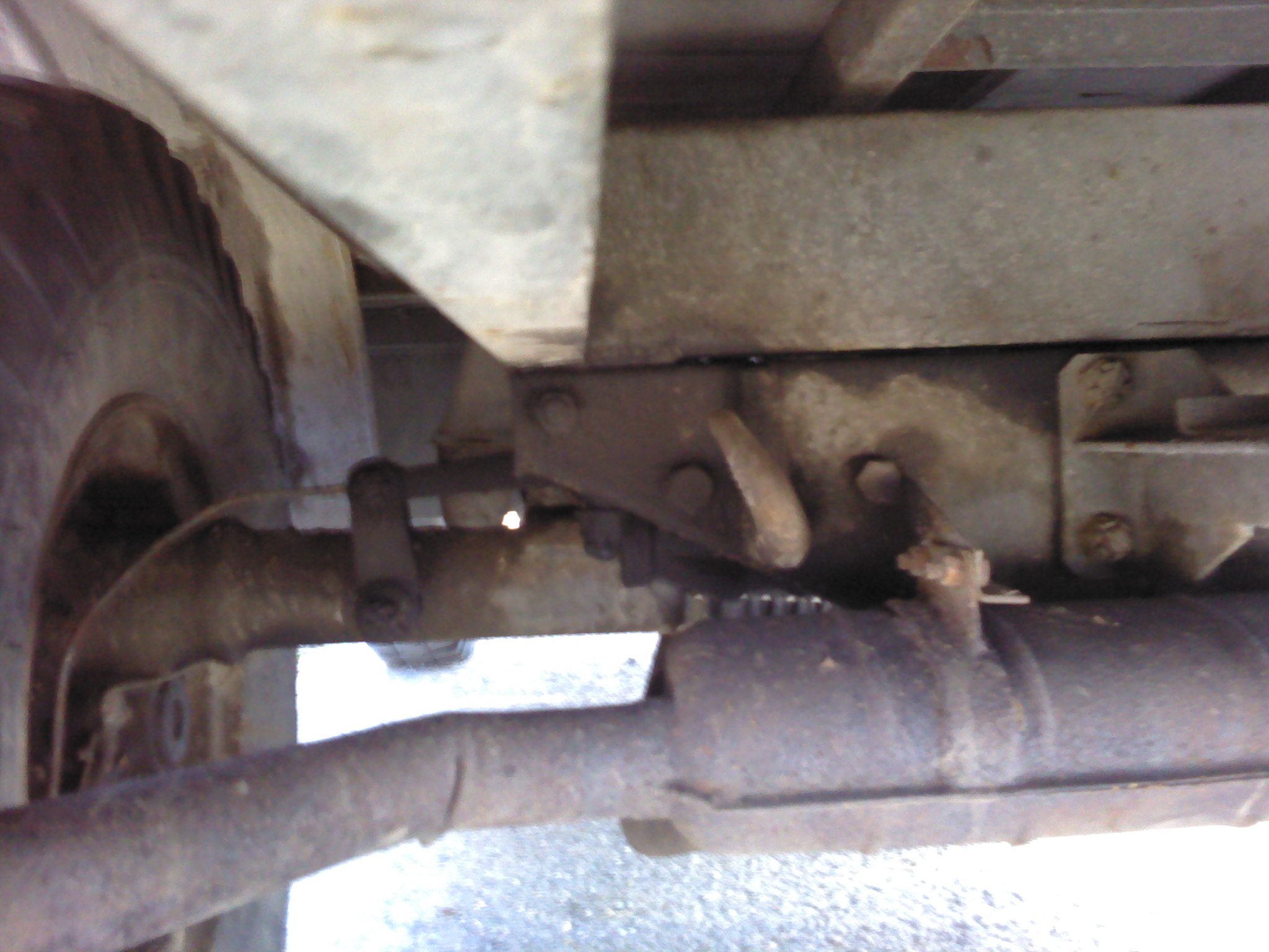

Tak jsem včera utrpěl újmu na 805. Pod větví sem si ulomil pružnej plech na zajíštění víka průlezu a pak se mi ještě podařilo nějakou větví propíchnout manžetu na přední nápravě. Během příštího tejdne máknu a pokud všechno půjde dobře, tak dodam dokumentaci z výroby chráničů. :wink: Dříve jsem to nepovažoval jako podstatný, ale teď jsem to přehodnotil, protože přijít o manžetu je poměrně snadný. Chtěl sem dodat i video z probojovávání pralesem, ale nakonec se mi telefon šprajcnul a neuložilo se nic. :(
