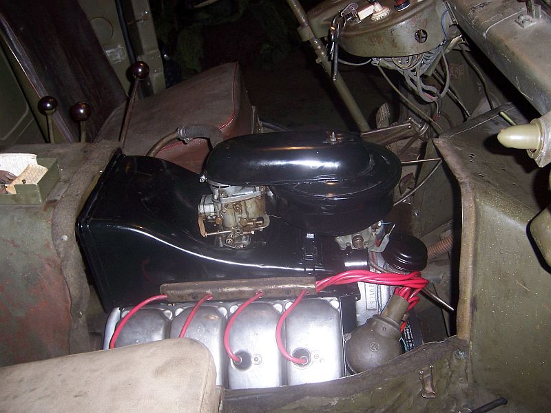

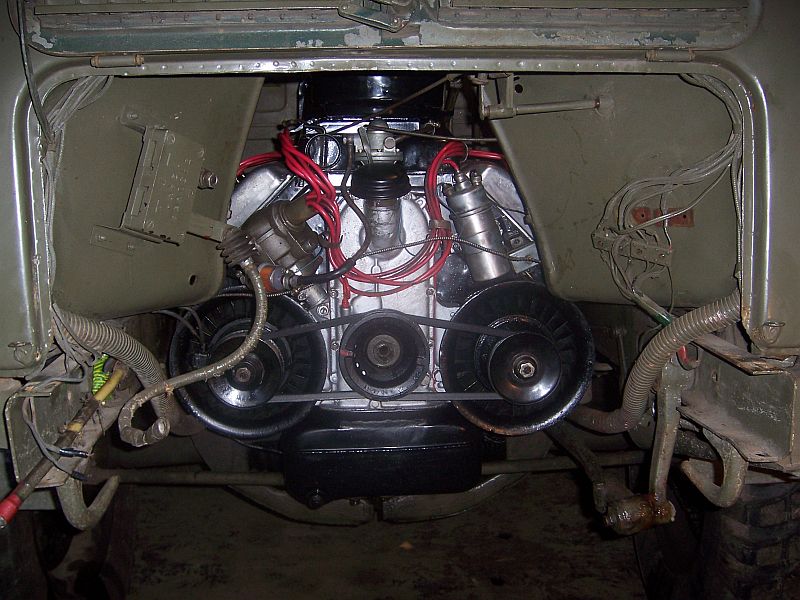

Príspevok od užívateľa 68110 » 19 Dec 2010, 20:30
Vidíš dobře, mám tam chladiče z centrály. Měl jsem ten originál jeden prasklý a kdysi jsem koupil téměř nejetý centrálový motor, tak jsem je vyměnil. Má je tam víc lidí. Mají lepší chladící schopnosti. I v parném létě při jízdě v terénu se nedostanu přes stovku. Akorát musí být funkční zavírání chladičů z kabiny, protože třeba při delší jízdě z kopce se olej příliš ochlazuje. Navíc jsou údajně i kvalitněji vyrobené, takže tolik nepraskají jako ty malé originální.
