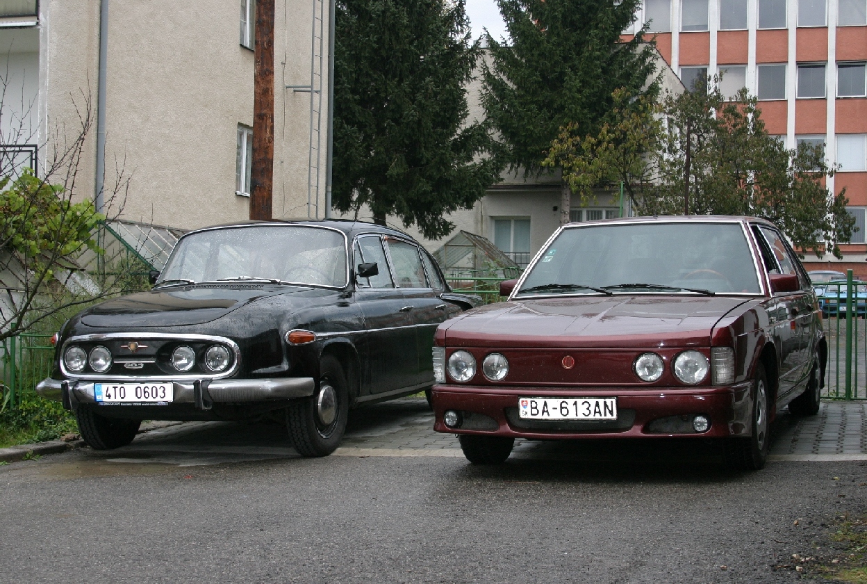

Ne ne Mojžo, ty si ďábel. Úplne výborné fotky. Proste krása. Tá symbióza T-603 a T-613. Mňam. Foto 2.jpg už mám na ploche. Len si mohol tú 613-ku troška umyť.
PS: dúfam že si neúčtuješ autorské práva. :lol:

A pozerám bližšie na tú plochu a čo nevidím, Mojžo má na predku orandžové blinkre. Jak je to možná vec?

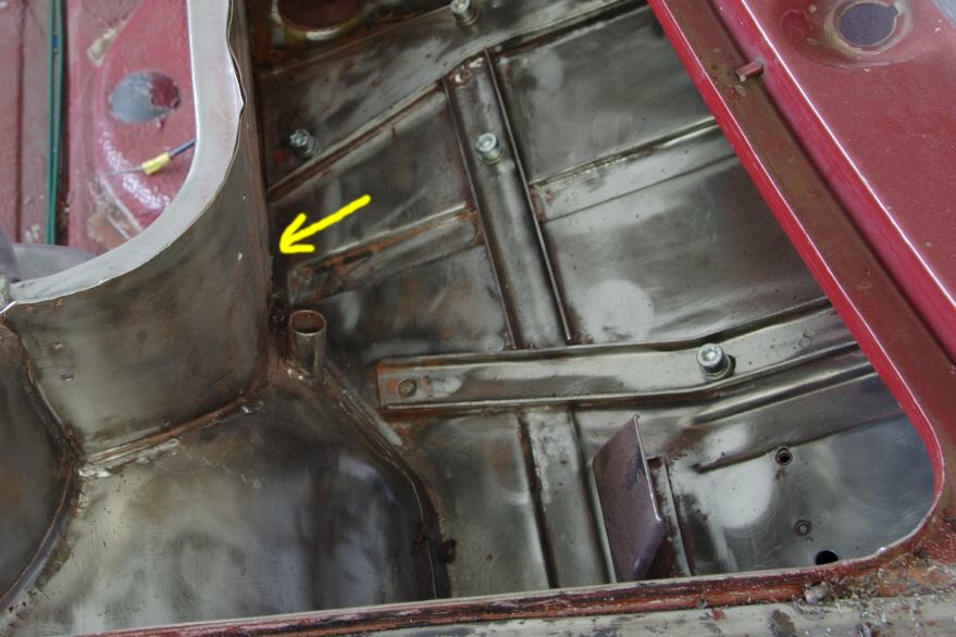

....To bylo schnilé úplně všude....
Můj případ.
A ještě jeden zásah do originality - z důvodu značné koroze jsem musel vyškubnout tu ohavnou rouru vedoucí k ventilátoru. Ale od začátku - už když jsem tatru koupil, všiml jsem si oroselé hadičky vedoucí od nádobky kapaliny pro spojku. Otřel jsem ji, jenže orosení se opět objevilo. Vyměnil jsem hadičku se sponkama - a zase orosená jako lahváč v reklamě. Kontrola nádobky proběhla bez pozitivního nálezu. Následovala výměna celého válce u pedálů - a zase. Měl jsem stále podezření na nádobku a provedl jakousi tlakovou zkoušku která ukázala nepatrnou netěsnost. Jenže kdovíjak dlouho už tekla, že? Minulého majitele to netrápilo. Výsledek? Vzlínající kapalina se doplazila po celé délce spoje označeného šipkou a všude zanechala korozi. Nejhorší situace byla kolem roury, kterou moudří vývojáři zabudovali napevno (taky prasárna), vzniklým nepřístupným prostorem za rourou znemožnili ochránit nátěrem plech a skončilo to rourou durch. Kapalina provzlínala přes spoje i do kabiny. Ohledně té orosené hadičky jsem se někoho ptal na "Lednici" načež se ukázalo, že jeho čtyřka jí měla orosenou taky.

Maxono: Som rád že sa páči, áno oranžové blinkre mám už od začiatku tohoto roka. Som na ne hrdý, pretože som ich zháňal 5 rokov v peknom stave.
Tieto sú v stave perfektnom, vyrobil mi ich môj starý kamoš Pyro

Co se týče rosení hadičky od nádobky s brzdovou kapalinou, pak velmi často je to problém vlastního materiálu hadičky. Některé hadičky, i když jsou nové a prodejcem doporučené pro toto použití, jsou zcela nevhodné. Bez viditelného poškození hadičky brzdová kapalina prosakuje přímo stěnou hadičky a vytváří rosení.

Na fotce 2.jpg se ta 603ka vyjímá jak dupa v mydlinách.

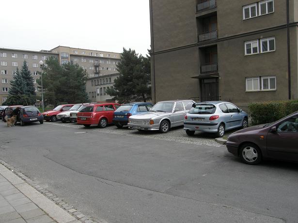

toš, fotke z hanéééé
toš, ste si ani nevšimli prelisy na predných kapotách na tejto fotke , docela podoba, a ten poršák v pozadí, ten mal zvuk jak pila... http://www.tatraportal.sk/forum/download.php?id=13794
