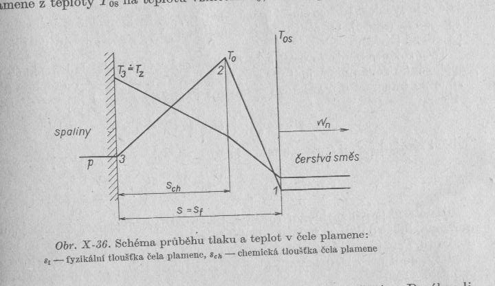

Príspevok od užívateľa MarekK » 20 Sep 2007, 19:09
Ladis:
Príspevok od užívateľa ladis » 20 Sep 2007, 19:59
A kurňa, to je ovšem v přímém rozporu s Matějovským, Automobilová paliva. Ten to jistě taky nemá ze své hlavy a více zdrojů, kde jsem četl o deflagračním pohybu čela plamene odkazuje ke Combustion and Flames (Borghi, Destriau), kteroužto knihu, jakož i Fuels and Engines (Guibert), jsem ráno objednal. Doba doručení 10 dní :-). Uvidíme co tam bude...
Príspevok od užívateľa MarekK » 20 Sep 2007, 21:50
ja neviem či to tých 10 dní vydržím.... a pojdem pre tie knihy do vedeckej knihovny... :twisted:
