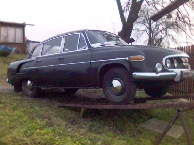

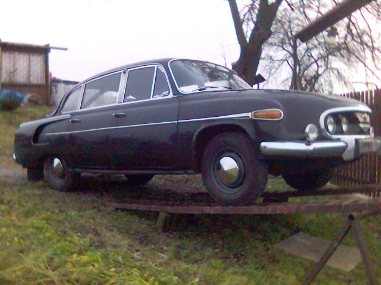

Príspevok od užívateľa jack » 03 Dec 2006, 09:22
Maxono já neříkám, že ta má 603ka je v excelentním stavu, ale je zachovalá. Přikládám pár fotek.
Jo Luboši a co se týče Konkoru, tak jeho klady nejsou v hustotě, ale v tom, že dokáže jakoby "lést" po materiálu směrem nahoru. Ve velké míře se využívá v dolech kde je abnormálně vlhké korozivní prostředí.

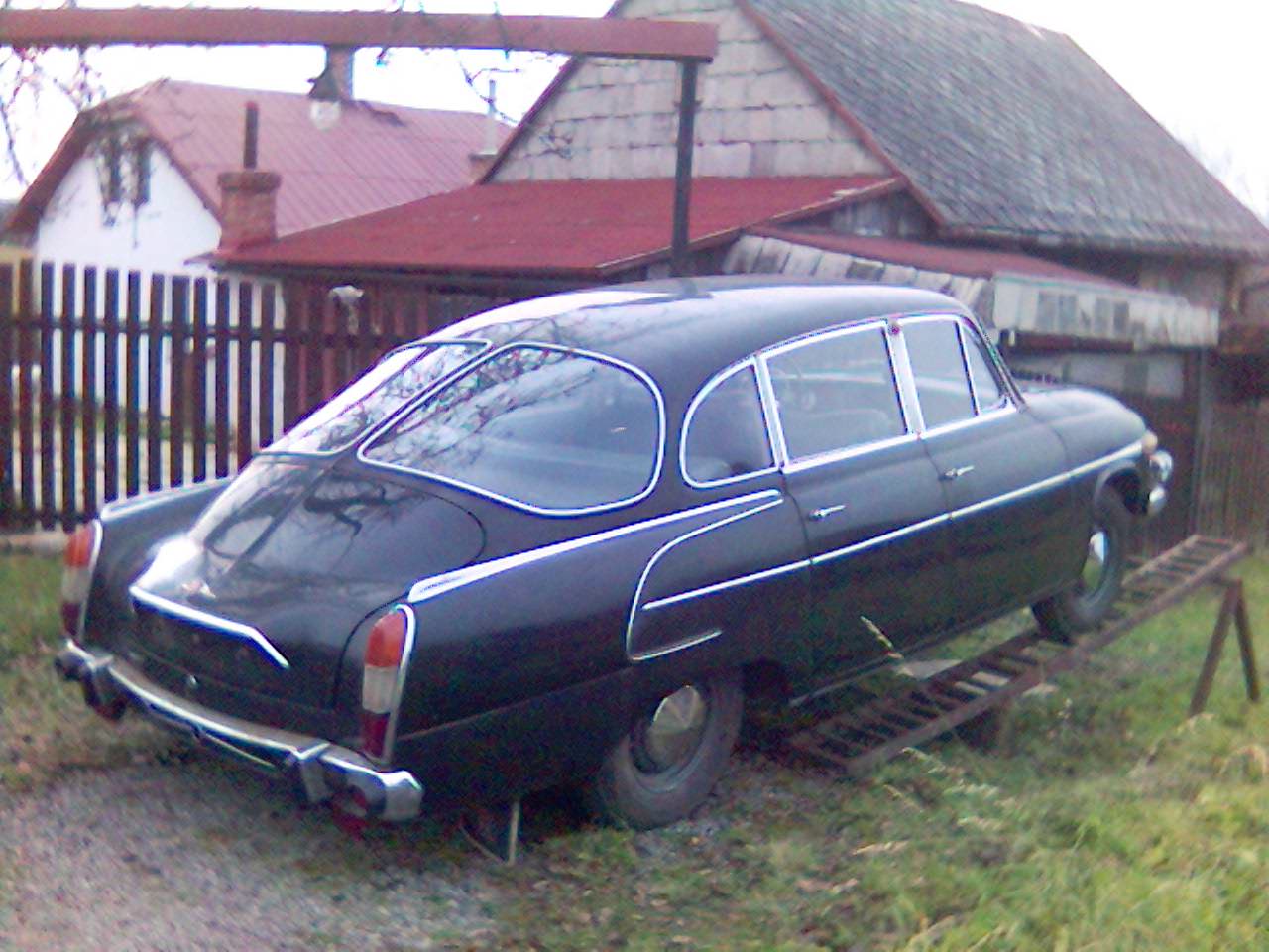

Príspevok od užívateľa jack » 03 Dec 2006, 09:23
další
Príspevok od užívateľa jack » 03 Dec 2006, 09:27
Jo a ten zkorodovaný zadní nárazník jsem už vyměnil, byly v něm vyřezané taky otvory pro tažné zařízení..

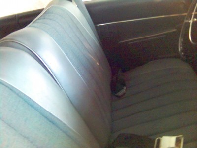

Príspevok od užívateľa jack » 03 Dec 2006, 09:28
A ještě fotka interiéru, ale ta už tady na fóru někde je..

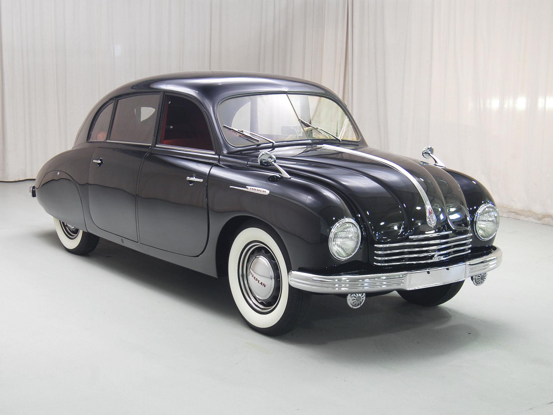

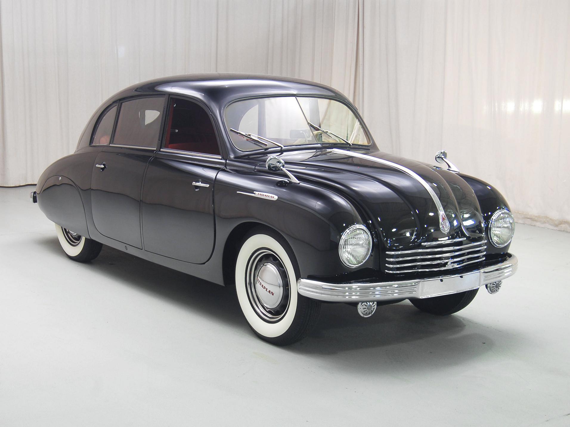

Príspevok od užívateľa TORA » 22 Nov 2008, 19:23
Na prodej za 79500,-
viz: http://www.hymanltd.com/search/details. ... rdcount=64
Cena je uvedena v USD :(
peter.
Re: tatraplan
Príspevok od užívateľa peter. » 22 Nov 2008, 21:51
Celkom vzácne až na pár detailov sa to podobá do originálu.
Cenu nebudem komentovať :wink:

Re:
Príspevok od užívateľa ivkej » 22 Nov 2008, 22:14
jack napísal:Jo a ten zkorodovaný zadní nárazník jsem už vyměnil, byly v něm vyřezané taky otvory pro tažné zařízení..
boli na 603 montované ťažné aj pôvodne od výroby? alebo to bola len samo-domo prestavba, a bola tam vyrezaná diera ako v tejto(teda myslím si že tu to niekto urobil "na kolene")??
Re: tatraplan
Príspevok od užívateľa jack » 23 Nov 2008, 17:18
Od výroby ne, ale podle technické dokumentace z Tatra n.p. , si majitelé mohli tažné zařízení nechat zhotovit a posléze zapsat do techničáku. Děda si kdysi tuto úpravu na své 603ce nechal dělat a nebylo třeba v nárazníku žádného výkroje. Na mé Tatře bylo tažné už odmontované, jen v zadních podlážkách zůstaly výztuhy a díry pro jeho uchycení. A ano i v nárazníku byly zhotoveny díry, nejspíš na voze bylo nějaké amatérské tažné zařízení.
