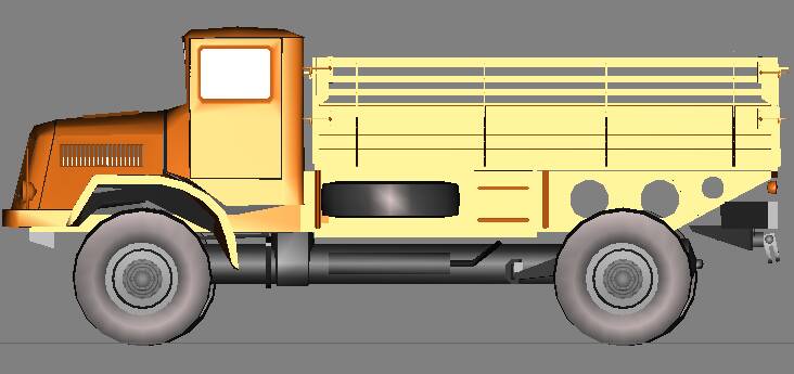

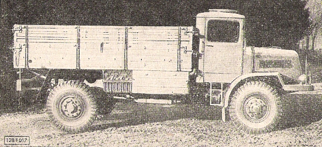

DRracer:
- zdá sa mi, že máš trocha pridlhú prednú kapotu, viditeľné je to hlavne na tom bokoryse, T128 má ca o 1/3 kratší motor, ako T111
- tiež mi ešte niečo nesedí na tom prechode z kapoty na kabínu
- tá traverza by mohla tak nejako vyzerať
- neviem, či všetky T128 mali horskú vzperu, ale na niektoré sa určite montovala
Rodí sa ďalší pekný 3D model, našťastie však sú k videniu ešte aj originály. Pán Baliga sa chystá zrenovovať ešte jednu T128, tentoraz vo vojenskom vyhotovení.

Ondrej:
* ten prvni bokorys je spatne, to byla puvodni verze s tou spatnou vyskou a pak to takhle spatne vychazelo. Behem dne postnu novy bokorys se spravnymi rozmery (podle vykresu od Michaela).
* traverza - takhle je to podle vykresu, nicmene mi ted neni jasne, jak tam drzi zadni naraznik.
* horska vzpera - to je i pro me novinka, kazdopadne to bude zajimave zpestreni ;)
Mojzo: :D
Príspevok od užívateľa DRracer » 23 Jún 2005, 10:47
Bokorys opraveneho modelu. Zde uz vypada daleko prijatelneji pomer velikosti kol, blatniku a kabiny. Take kapota uz vypada verohodneji.
Kalibrovane rozmery:
- rozvor, rozchod (samozrejme ;) ), na tom neni, co resit
- korba, vyska bocnic, na tom taky neni co resit
- vyska plosiny korby nad vozovkou
- vzd. mezi celem pr. narazniku a osou predni napravy
- vyska kabiny, vzd. predelu kabiny a kapoty vuci celni sajtne korby

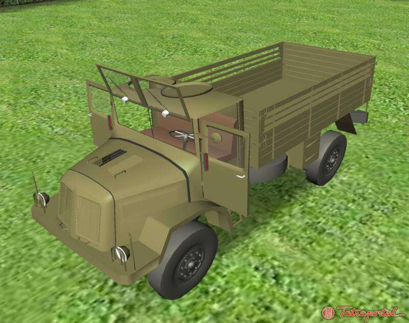

Príspevok od užívateľa DRracer » 27 Júl 2005, 17:32
Release candidate modelu T128 je tu ;)
Na
http://www.tatraportal.sk/?ukaz=popisky ... g=sk#model

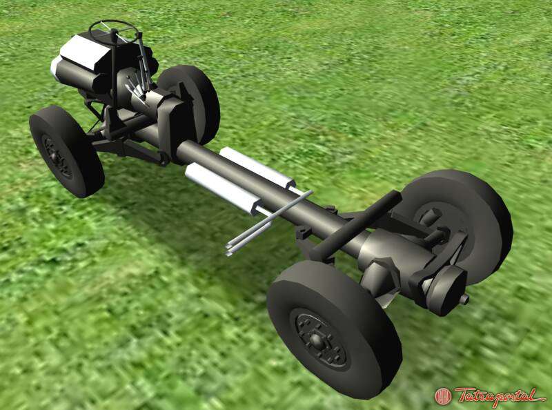

je k dispozici model a 7 screenshotu. Dokoncena byla spousta detailu vcetne spravneho uchyceni ramu korby na prednim valcovem pricnem nosniku per - vlastne ram korby nedrzi na nicem jinym, nez na te predni a zadni pricce :shock: .
Chybi 3 veci:

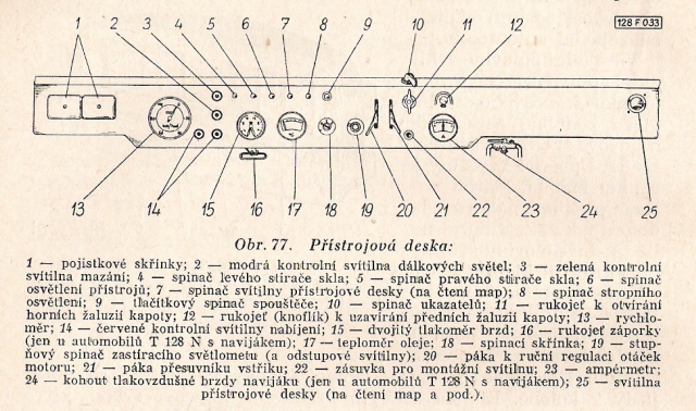

* palubni deska - nemate prosim nekdo fotku ?
* umisteni vzduchojemu brzd - kde ma byt ?
* nadrz v bedne na pravoboku, nejake fotka by se take hodila...
Enjoy 8) !
(64.14 KiB) 885 stiahnutí
Príspevok od užívateľa Michael » 27 Júl 2005, 17:50
palubka T-128.jpg (175.68 KiB) 25131 zobrazení
Príspevok od užívateľa DRracer » 27 Júl 2005, 17:54
Zdar Michaele 8) !
diky za palubku, puvodne jsem myslel, ze T128 to ma jako T111 uprostred kabiny...

celne skla nie je mozne v reale vyklopit tak vysoko.
Príspevok od užívateľa DRracer » 27 Júl 2005, 21:36
joseph: o kolik zmensit uhel ? Je to maximalne vodorovne, nebo vice ?
joseph
Príspevok od užívateľa joseph » 28 Júl 2005, 08:15
vyklopny mechanizmus dovoluje maximalne vyklopit okno do vodorovnej polohy
Príspevok od užívateľa DRracer » 28 Júl 2005, 09:28
joseph: diky, opravim ;)

Príspevok od užívateľa DRracer » 28 Júl 2005, 11:37
Release candidate 2 8)
Opraven otvirani oken, paky na prevodovce, palubka a nadrz na palivo na pravoboku. Take pribylo par screenshotu samotneho podvozku, kde je dobre videt, jak je udelane perovani a jak je uchycen ram korby.

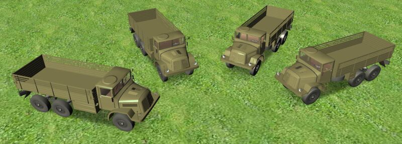

PS: kdo videl sto-tricitku ve skutecnosti, at se prihlasi...
Príspevok od užívateľa michal heky » 28 Júl 2005, 14:41
Ve skutecnosti je momentalne vidim ja. Ctyri najednou. Jsou serazene do pulkruhu cumakama k sobe a prave vyjely z fabriky :-)
Príspevok od užívateľa etienne » 29 Júl 2005, 10:50
Vyberam si tretiu z lava. Prosim priviest na Bratislavy. Dakujem. :lol:
Príspevok od užívateľa DRracer » 29 Júl 2005, 14:27
michal heky: :lol:
etienne: myslim, ze kdybys s T130 prijel na nejaky sraz, tak bys urcite mezi znalci zpusobil podobny rozruch, jako s puvodni zachovalou T147 ;) . Jediny vyrobeny prototyp T130 pokud vim maji totiz na svedomi delostrelci CSLA ...
takze uzivejte historickeho anachronismu - ctyr T130 ;)
http://www.tatraportal.sk/popisky/wrl/scene130.wrl
