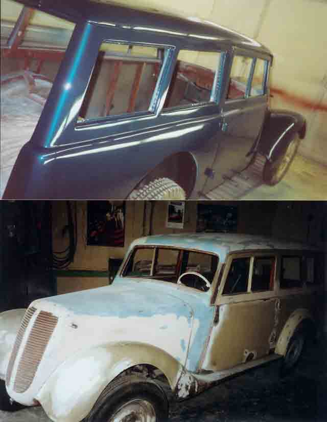

Jedno zajímavé Béčko STW, údajně to byla sanita.
Príspevok od užívateľa Michael » 10 Mar 2006, 21:34
Můj názor:
Základ je limuzína Áčko (viz. dveře). Kapota je přizbůsobene z Béčka.
Přikarosování zadní časti odhaduji na konec 40tých let. Tvary jsou takové... :? .
Originál Béčko Kombi z Kopřivnice je dochováno.
Takových kombíčků vzniklo mnoho, ze všech verzí Hadimršek.
Jedno podobné Áčko Kombi jsme před časem prodali. Nebylo moc v dobrém stavu a HLAVNĚ nebyl prostor....
Príspevok od užívateľa Karel » 10 Mar 2006, 21:46
To originál Kopřivnické jsem viděl v jedné knížce. Vypadalo rozhodně lépe než tento kříženec. :wink:
(26.33 KiB) 184 stiahnutí
Príspevok od užívateľa Michael » 10 Mar 2006, 22:17
Po renovaci to bude elegantní kombi, ale v tomto stavu :?
