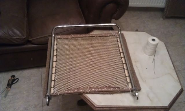

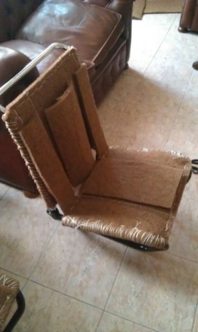

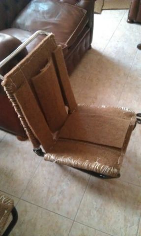

Re: Tatra 57 "Béčko"
Príspevok od užívateľa Laco » 24 Jan 2012, 18:04

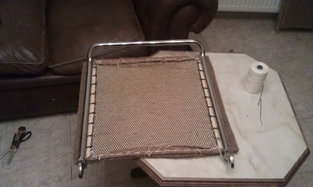

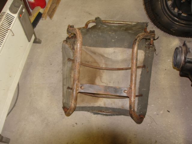

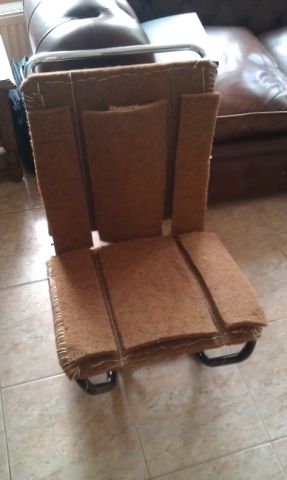

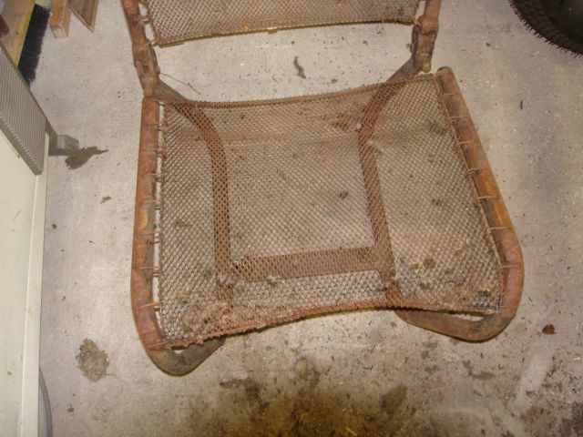

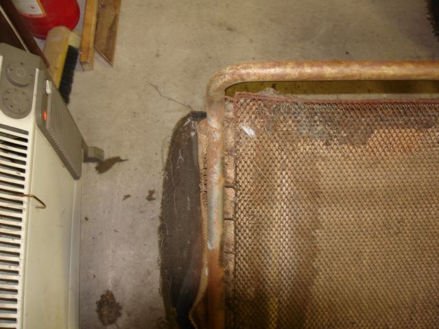

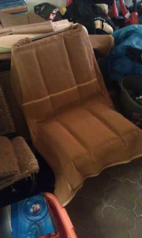

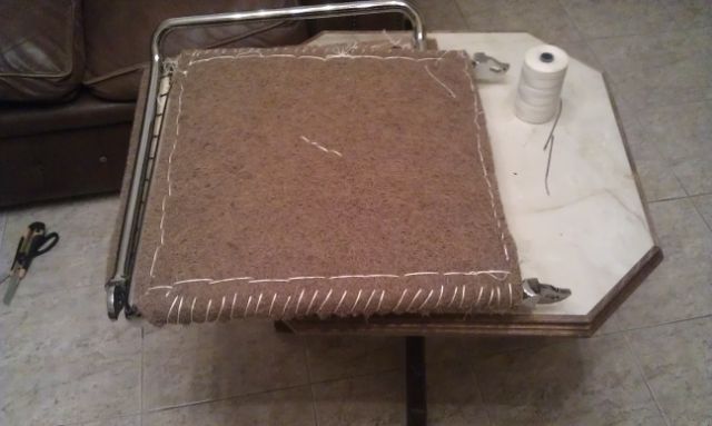

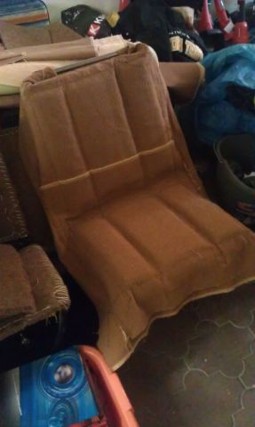

Najprv som rám obšil hrubým plátnom asi ako bol originál - je na obrázku č.3 . potom som položil jednu vrstvu gumožiny a obšil. Zlepší sa tým sedenie lebo nebudú na zadok tlačiť tie háčiky čo držia strunový výplet. To je ako podklad.
Teras som vyrezal vypchávky z gumožiny a tie zašijem do plátna. Potom dám tenkú vrstvu molitanu a poťahové plátno. Zošijem to strojom dokopy. To celé ručne obšijem na podkladom potiahnutý rám.
Takto isto budem robiť aj zadné sedačky.
Konzultoval som použitie materiálov u dodávateľa textílií a aj s čalúnníkmi a toto nám vyšlo ako najlepšie a najpodobnejšie riešenie.

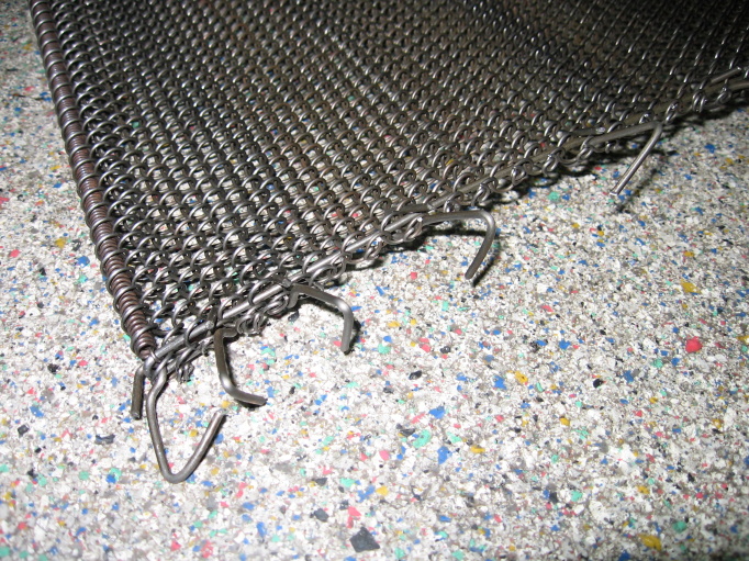

Ahoj Laco , prosím tě mohl by jsi mi změřit (jestli je to ještě možný) velikost drátěnky opěráku? Je stejná jako na sedáku ? Já ji tam neměl a rám opěráku mám teď v galvanovně. Díky.

Ahoj!

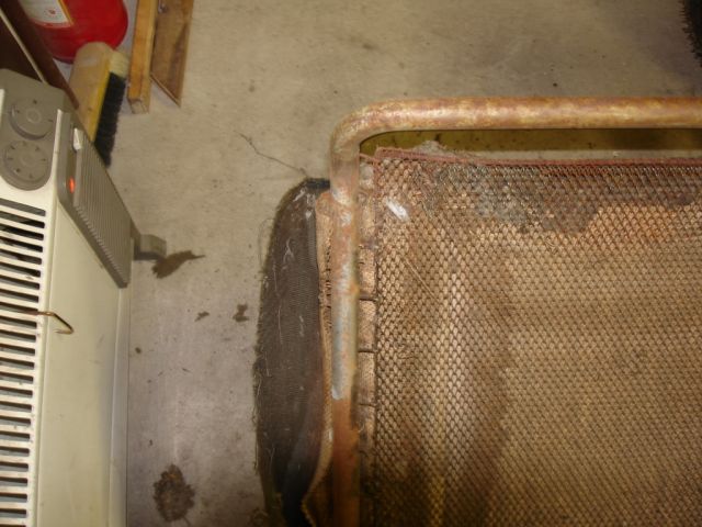

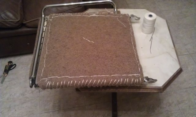

Večer to presne odmeriam. Ale už teraz viem , že operadlo je užšie a vyššie ako sedák. sedák je vyosený nak nosnú trubku asi tak o 4 cmm. Na mojom obr.9 je to vidieť ako sedák je širší - to je sedadlo vodiča a na obr.6 je sedadlo spolujazdca. tam je to na druhej strane. Okrem toho sú teda aj šikmé "nohy" sedálu každá iná.
Laco
Príspevky: 389
v minulosti T54 , T75 ,T603-1
Bydlisko: TRNAVA
Príspevok od užívateľa Laco » 31 Jan 2012, 13:33
Ahoj!

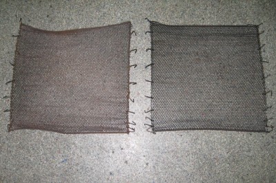

Nebolo to ihneď večer ako som slúbil, ale už to mám.
výplet operadla má rozmer výška 450, šírka 400
výplet sedáku má rozmer dĺžka 400 , šírka 415
je to merané z vonkajšej strany okrajového drôtu.
Tak som trochu šil až mi zhorela mašina. Takže som nedokončil ani jeden kus. Ale sa to už začína podobať. Mám zašité vypchávky v hrubej látke. na to dám tenký molitan a poťahové plátno.

jindra
Príspevky: 40
Bydlisko: Praha - západ
Príspevok od užívateľa jindra » 05 Feb 2012, 22:29
Díky Laco.

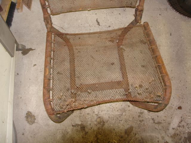

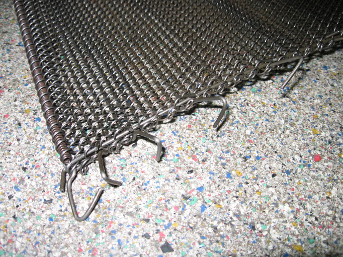

Už jsem dokončil jednu drátěnku do sedáku ( původní byla moc prorezavělá) a při představě ,že mě čekají ještě dvě do opěradel, je mi ... :evil:

Ahoj !
Tie moje tiež neboli fungláče z Mototechny. Viem aká je to robota. Ja som mal zadné zas viacej rozpadnuté a musel som tam vymenit jednotlivé pružiny. To sa to potom celkom pekne rozpadne a dať to do kopy opletením starými špirálkami čo sa už nechcú posúvať lebo sú hrdzavé ....Našiel som na smetisku matrac z ktorého sa dali použiť niektoré pružiny a tak som to vymenil , kde bolo treba.

jindra
Príspevky: 40
Príspevok od užívateľa jindra » 08 Feb 2012, 16:58

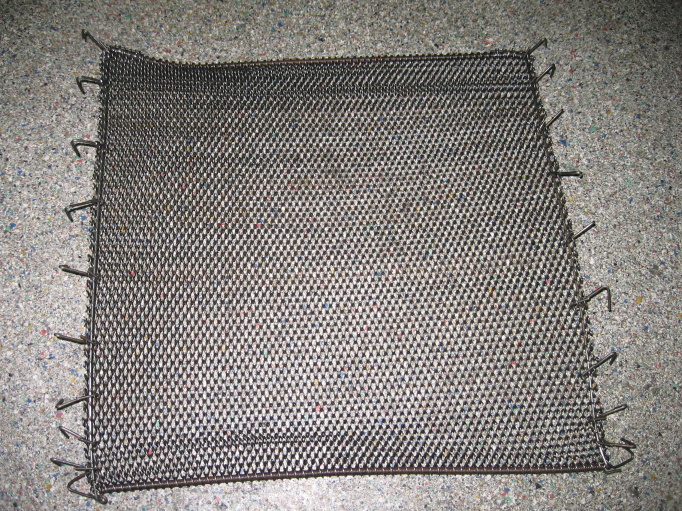

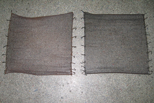

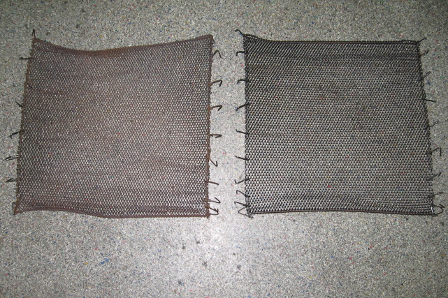

Tak jsem vyfotil tu novou drátěnku ,co jsem udělal.

Príspevok od užívateľa Laco » 09 Feb 2012, 10:41
Je naozaj dobrá. Ako nová.
Nekúpil si ju v "Mototechne na Žiškově" za 15 Kčs???
Alebo si mal zodraté ruky ako ja ?

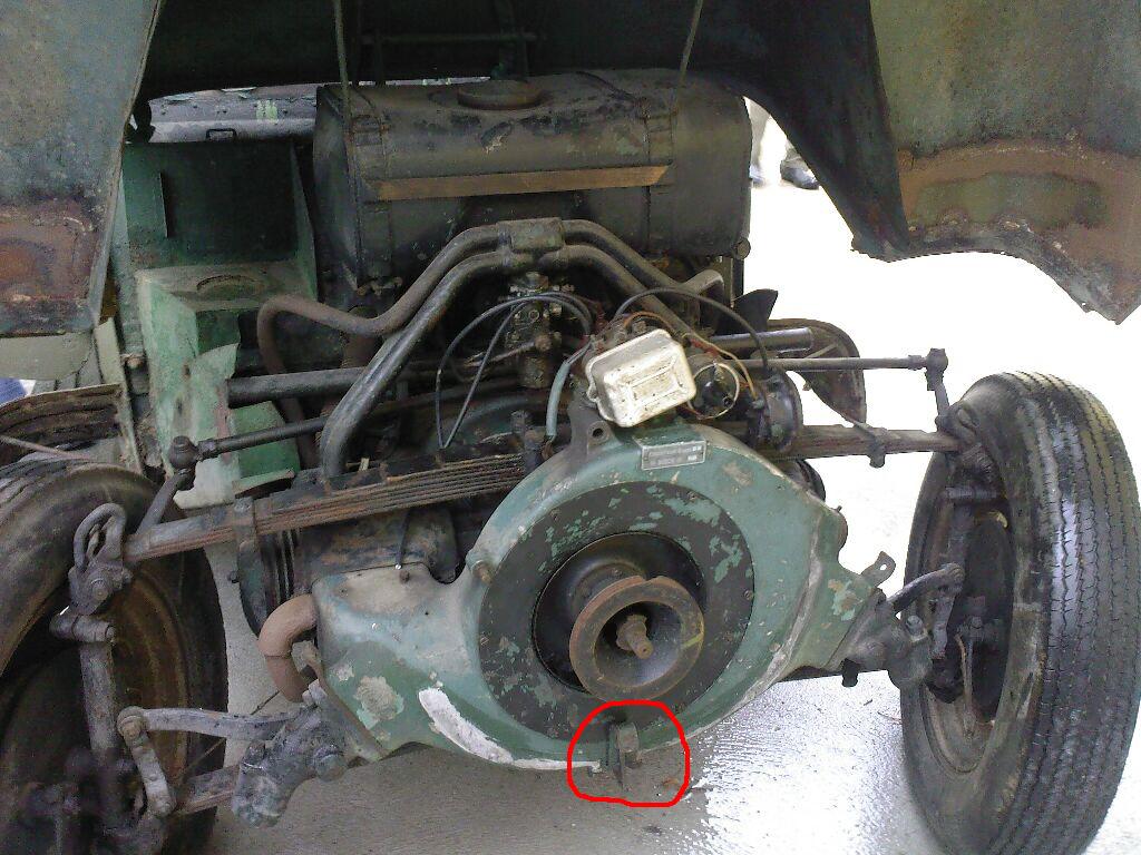

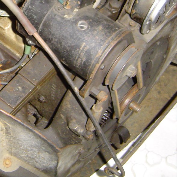

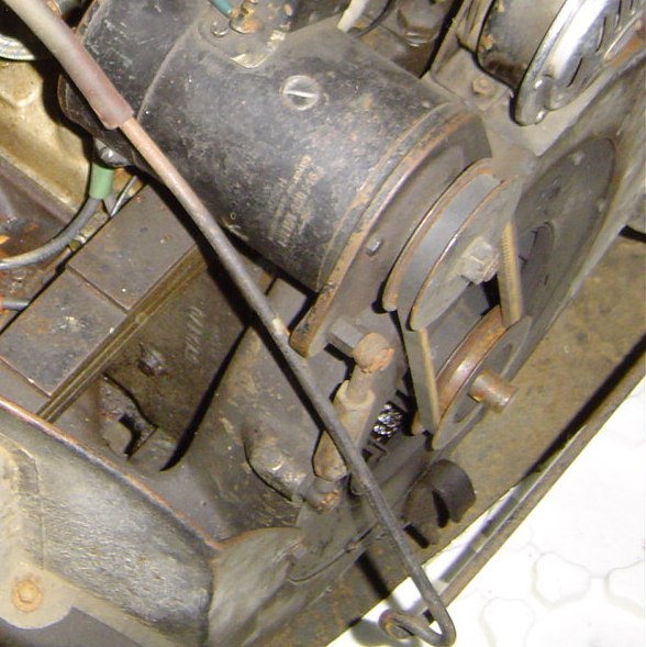

Dobrý den, můžu poprosit o nafocení zámku přední kapoty na béčko, hebo káčko, jde mi o spodní západku co se otáčí na táhlu s okem a spodní doraz kapoty a západky který je přišroubovaný na motor. Díky.
Laco
Príspevky: 389
Bydlisko: TRNAVA
Príspevok od užívateľa Laco » 13 Feb 2012, 10:34
Ja mám ten háčik ulomený, tiež by ma zaujímalo ako vyzerá originál. Nemusel by som to vymýšlat.
Káčko
Príspevky: 11
Príspevok od užívateľa Káčko » 18 Feb 2012, 20:54
Zdravím,
vracím se k mojemu dotazu ohledně zámku kapoty na káčko-béčko,

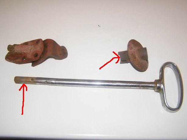

našel by se někdo kdo by mi podrobně nafotil díl v kroužku na druhé fotce a taky součástky co mají být na otočném táhlu, první foto označeno šipkami.
Nějak nemůžu dojít na to jak to přesně funguje?? a zamyká?? Díky moc.
Príspevok od užívateľa Karel » 18 Feb 2012, 21:17
Je to hák do kterého se otočením zahákne protihák.
Káčko
Príspevky: 11
Príspevok od užívateľa Káčko » 18 Feb 2012, 21:38
Ano Karle, to že se to zahákne o ten protikus co je na motoru chápu, ale chtěl jsem nějaké lepší foto podle čeho to udělat, jak dílu na motoru tak, konce táhla. A taky by mě zajímalo jak je táhlo aretované proti pootoční???
Doplnující dotaz : je více druhů těch táhel s okem? , protože to chromované co jsem koupil mi průměrově nepasuje do vodícího kusu v základovce které mám na kapotě.
Kdyby náhodou měl někdo nějaké součástky kolem táhla na prodej budu rád.
