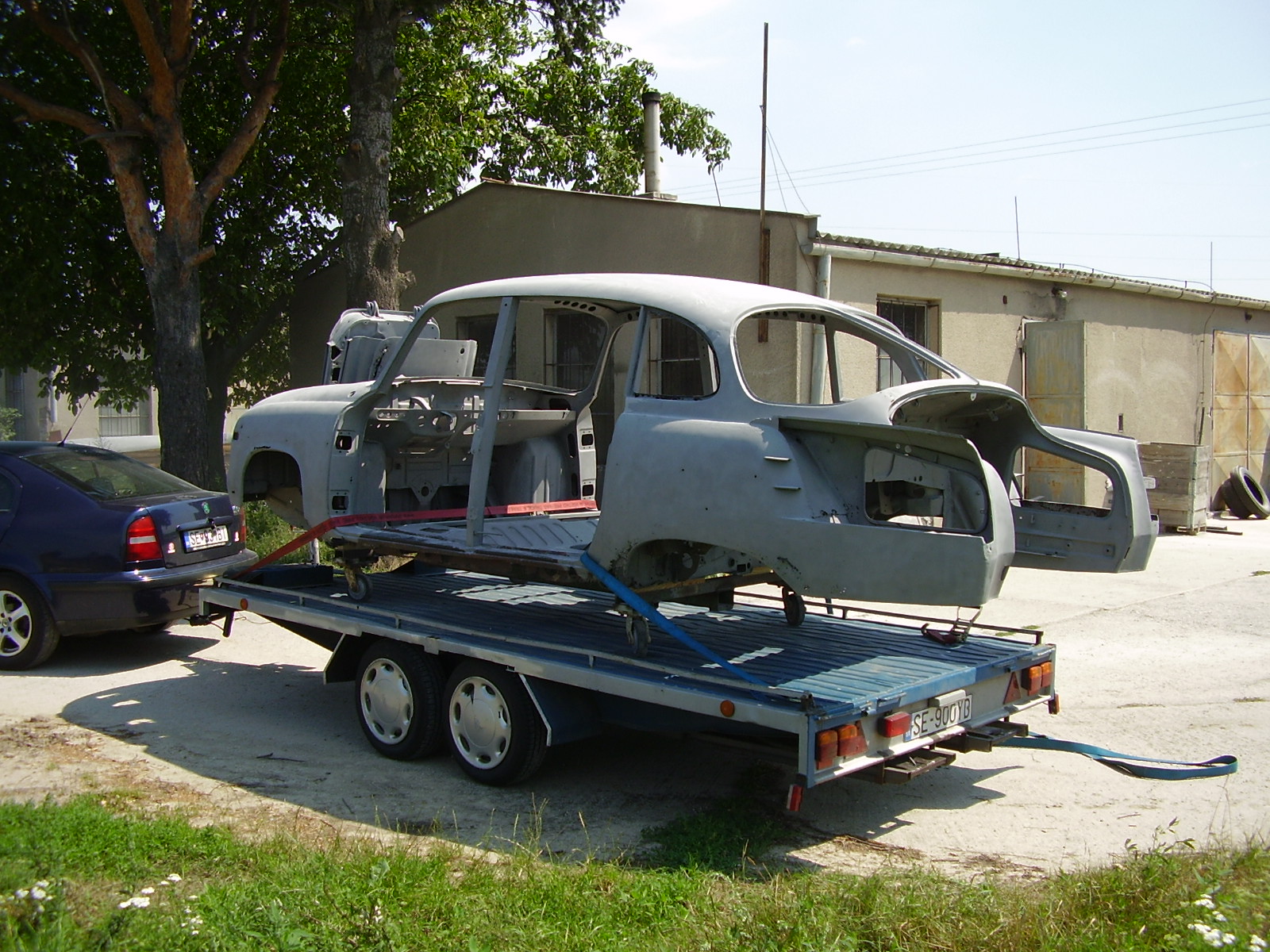

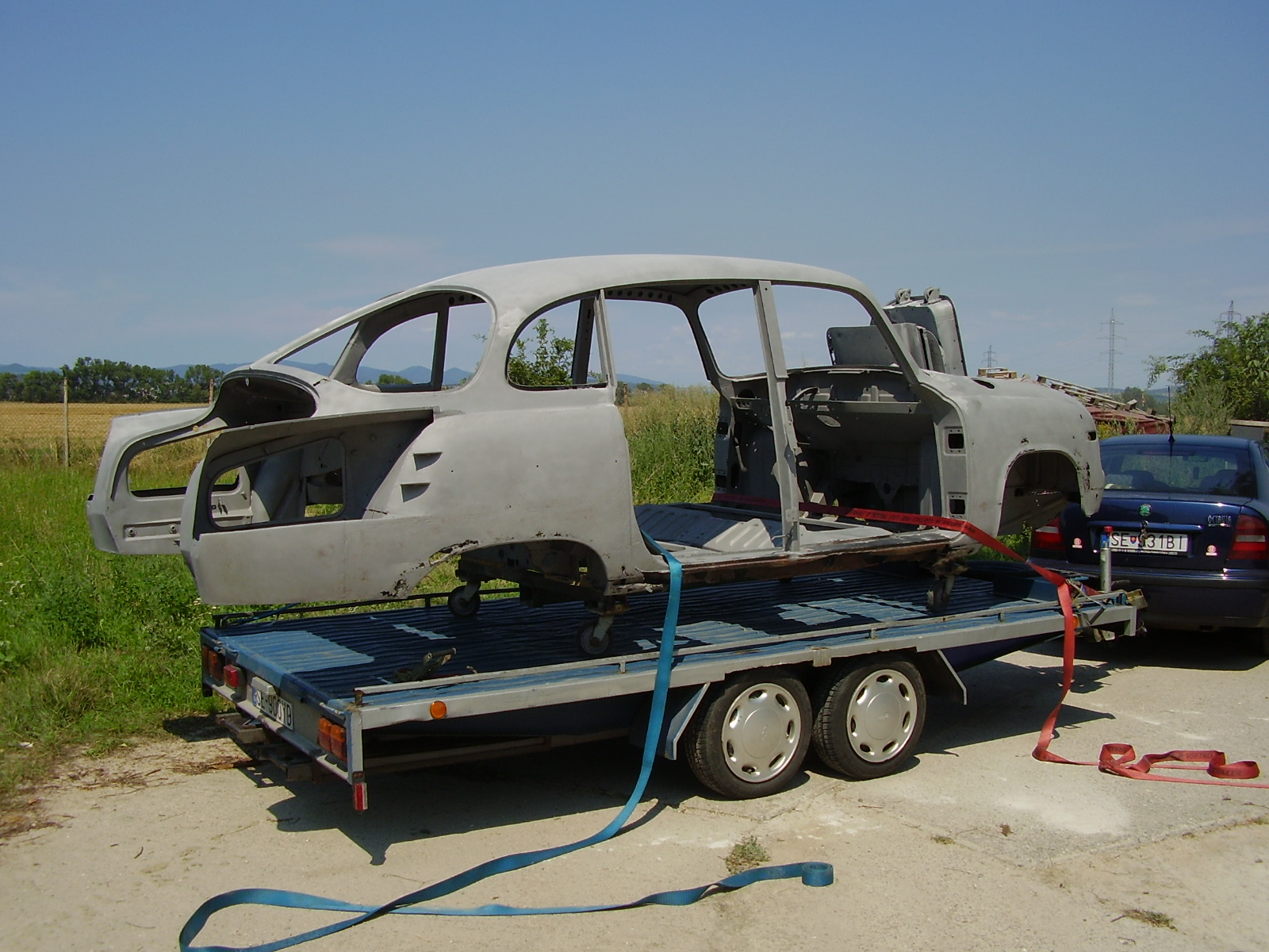

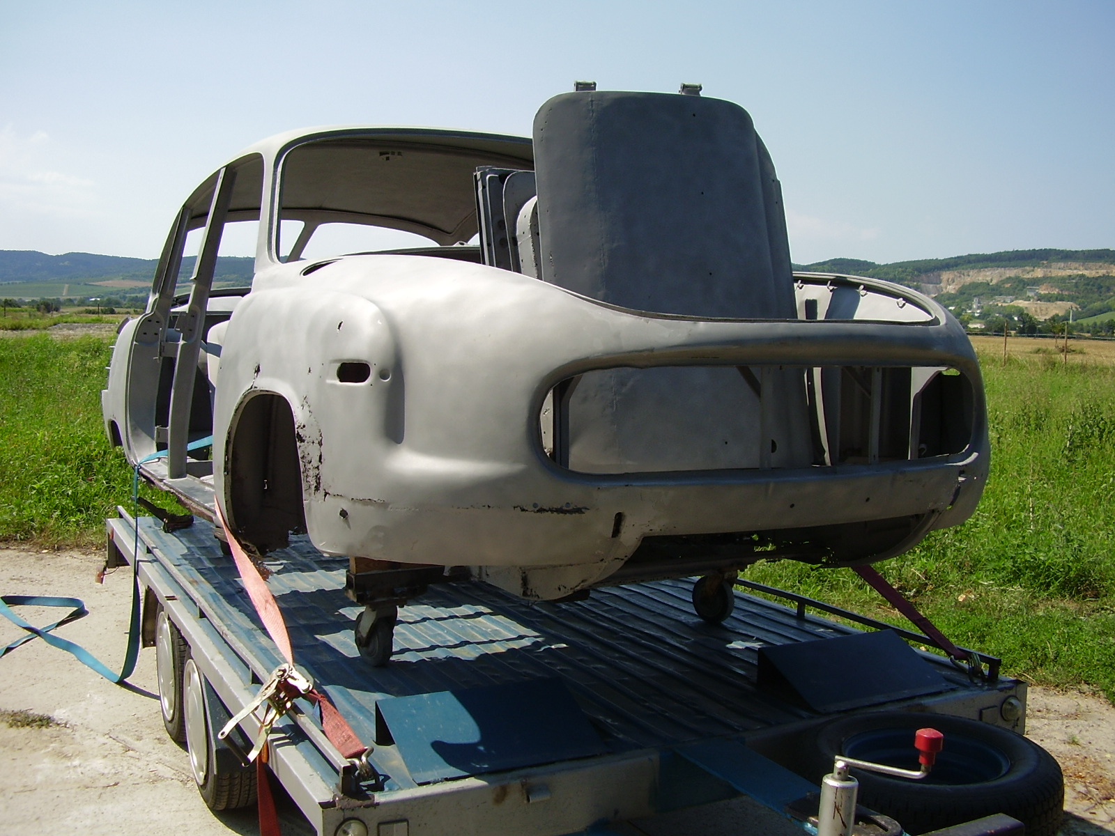

Príspevok od užívateľa Jozef » 01 Aug 2008, 20:03

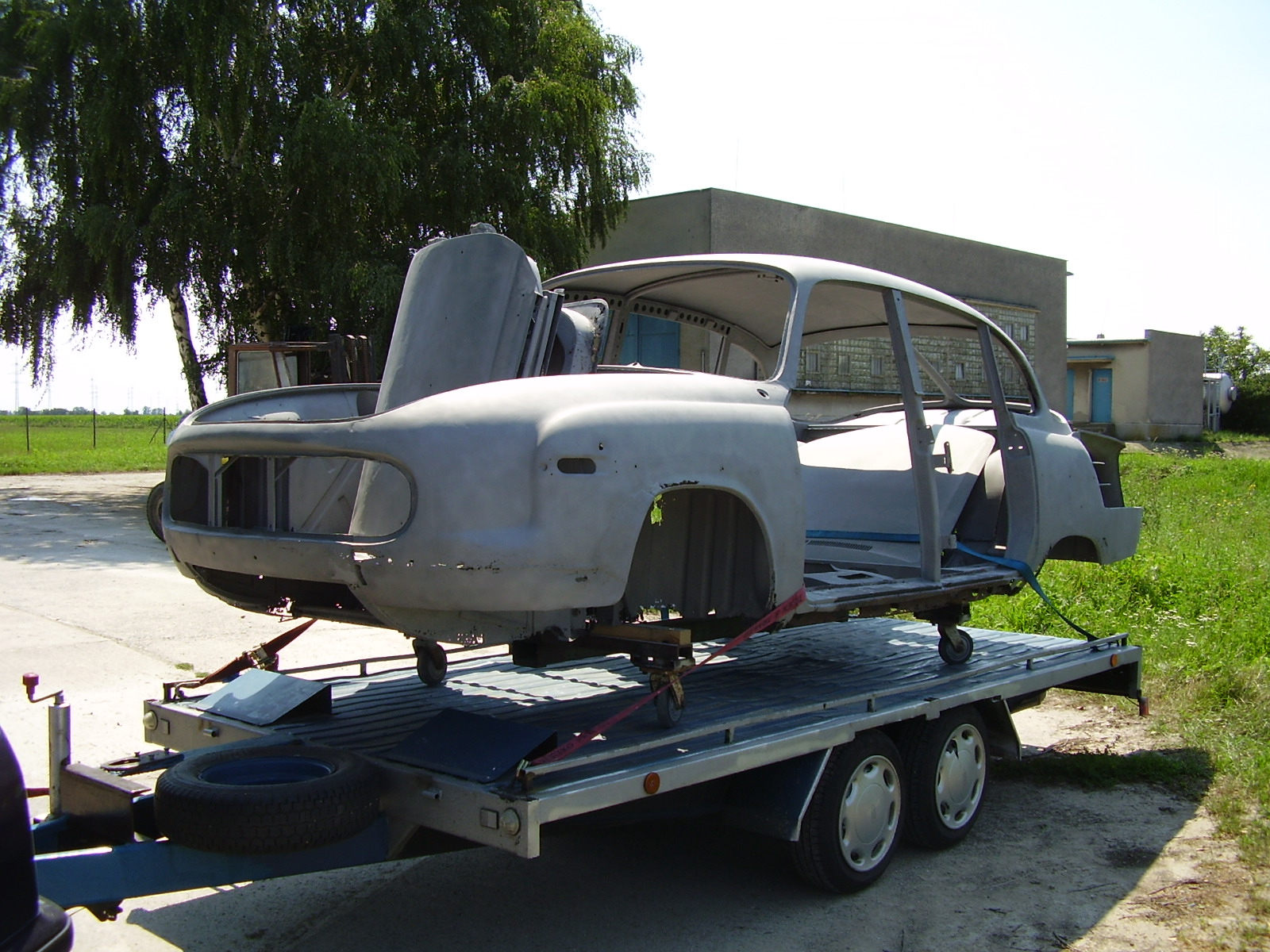

,,Tenkrát na západe" (Slovenska) to stálo 4500 Sk. My sme des dokončili v Považanoch pieskovaie a stálo to bez litra dvojnásobok. Zajtra povysávať a nový kabát zo Synorexu Extra.
Re: Tatra 603-1
Príspevok od užívateľa Neregistrovaný » 01 Aug 2008, 22:43
zajtra povysavat?Vysavat to budes este najmenej tri roky po skonceni renovacie
Re: Tatra 603-1
Príspevok od užívateľa Jerry » 03 Aug 2008, 01:25
Už nový kabát? To se bude jako vyvařovat kitem?? :mrgreen: Nebo se nastříká i s "větráním" :lol:
Ať jde dílo od ruky, taky si s jednou 603 zahrávam.
Re: Tatra 603-1
Príspevok od užívateľa Luboš » 03 Aug 2008, 01:43
Synorex extra je pouze základovka. :) Z hlediska ochrany proti korozi je to asi nejlepší postup, pokud není k dispozici dílna se zaručeně stálou teplotou a vlhkostí, tak opískovaný plech dlouho nevydrží. Při svařování se pak hold trochu barvy obrousí.
Re: Tatra 603-1
Príspevok od užívateľa Jerry » 03 Aug 2008, 02:12
Díky za vysvětlení :wink:

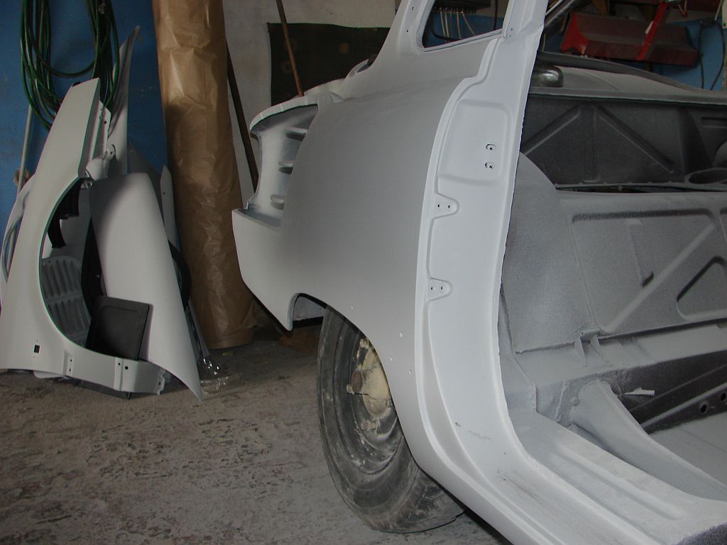

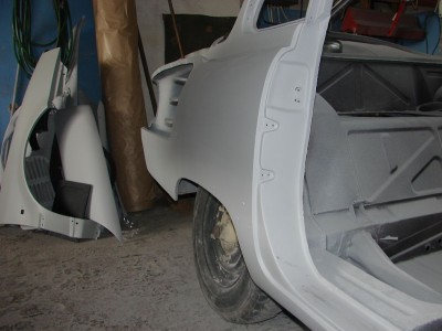

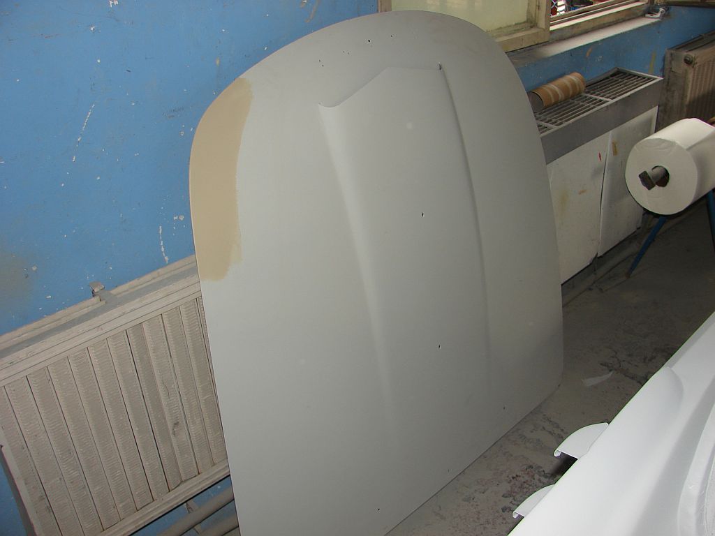

Príspevok od užívateľa chupacabra » 20 Aug 2008, 17:57

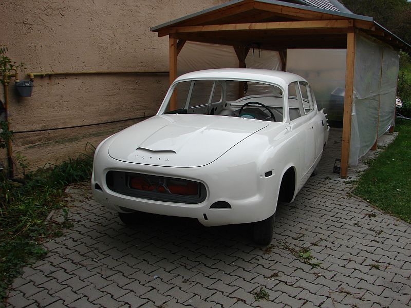

Tak som sa bol dnes pozriet ako pokracuje praca u lakyrnika. Vybral som si farbu exterieru aj interieru (neprezradim, neskor dodam foto). Auto je nastriekane v plnici, vytmelene a do mesiaca by malo byt hotove. Uz sa tesim ako maly chalan. Juchuuu.. Ehm, sorry.

Re: Tatra 603-1
Príspevok od užívateľa rrr » 21 Aug 2008, 07:33
Pekne to pokračuje :D :D :D

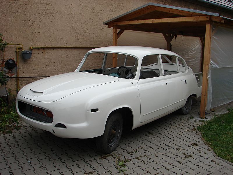

Re: Tatra 603-1

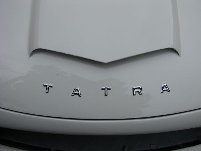

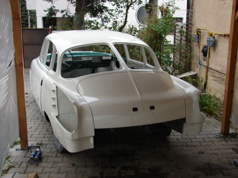

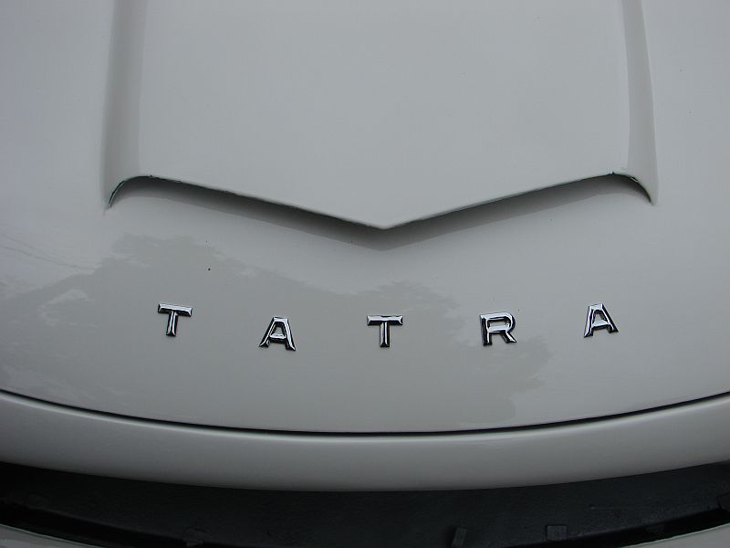

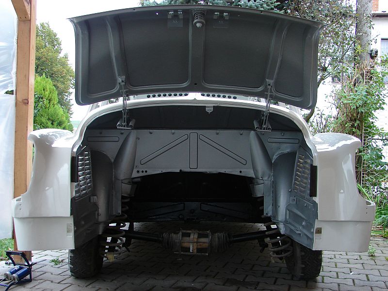

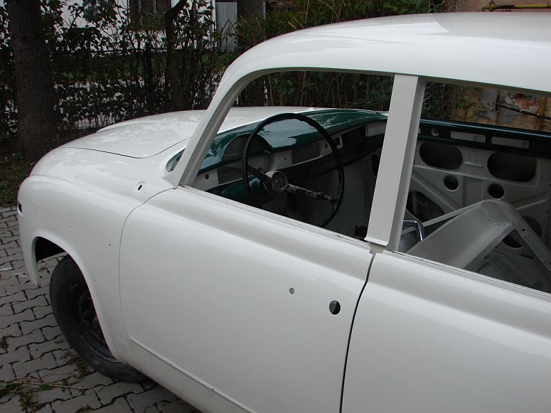

Príspevok od užívateľa chupacabra » 17 Sep 2008, 08:43
Tak a sme doma z lakovne...

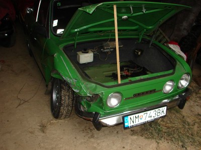

A este ked uz som tu, potreboval by som stvoroke celo na heRku, bo ma na hlavnej ceste zrusil Oltcit, ktory mi nedal prednost. Keby nahodou niekto mal pekne za rozumnu cenu..
Re: Tatra 603-1
Príspevok od užívateľa Kontráš » 17 Sep 2008, 09:34
jako by té mojí (dvojce) z oka vypadla :-) http://www.tatraportal.sk/forum/viewtop ... h&start=40
Trochu mě překvapuje ten prolis na dveřích???
jaké ramena jsi dal na přední nápravu? krátké jedničkové?

Re: Tatra 603-1
Príspevok od užívateľa chupacabra » 17 Sep 2008, 09:45
Ramena su original jednickove, ale zatial nerenovovane, tlmice zatuhnute v najvyssej pozicii.
je to len na prevoz namontovane. Ten prelis je na kazdej jednicke pod dverovymi listami.
To Kontras: Pozeram, ze tam mas jednickovu zadnu kapotu, ja zas mam dvojkovu ( inak diery na listu SPZ, rozna velkost otvorov pre osvetlenie) Pocitam, ze tam chces dat origo listu motyla a nie fuzy, asi ti to nebude sediet. Ak chces mohli by sme vymenit, ale odtien farby asi nemame ten isty.
Re: Tatra 603-1
Príspevok od užívateľa Kontráš » 17 Sep 2008, 13:41
Ano je tam původem jedničková, nemohl jsem dvojkovou sehnat. Co se otvorů týče jsou předělané (viz foto původní kapoty) a mělo by to sedět (díry osvětlení jsou menší). spíše se trochu bojím že se ti nepovede napasovat jedničkovou lištu na dvojkové větší díry. Měnit už to teď asi nebudem, bylo by to více komplikací než užitku. Jinak odstín mám namíchaný dle RAL 9010.
Ty prolisy na dveřích mají opravdu všechny jedničky? Nějak jsem si toho nikdy nevšiml (nebo jsem prostě zapomněl :-) )
Re: Tatra 603-1
Príspevok od užívateľa ondrej » 17 Sep 2008, 14:41
tie dverové prelisy sú tam v poriadku
Re: Tatra 603-1
Príspevok od užívateľa Kontráš » 17 Sep 2008, 14:50
asi jsem tomu nikdy nevěnoval pozornost - holt když to nemám doma a vlastnoručně rozebrané, tak to moje pamět neudrží :oops:
Re: Tatra 603-1
Príspevok od užívateľa jack » 17 Sep 2008, 16:16

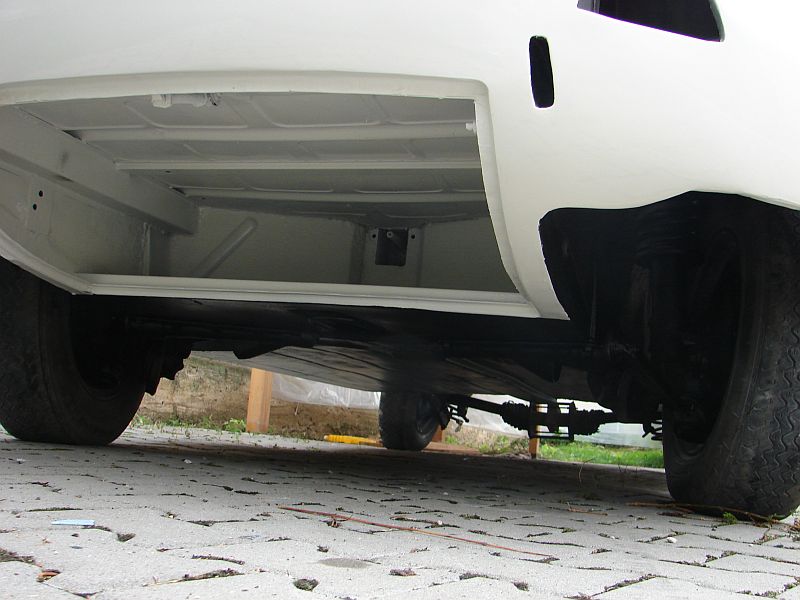

Je pěkná..fakt pěkná. Co mě dostalo do kolen je zadní náprava :mrgreen: Se jen tak nevidí.
Prolis na dveřích je ok.

Re: Tatra 603-1
Príspevok od užívateľa chupacabra » 17 Sep 2008, 17:27
to je normalny samosvorny dreveny diferak :D ty to na aute tak nemas? :x

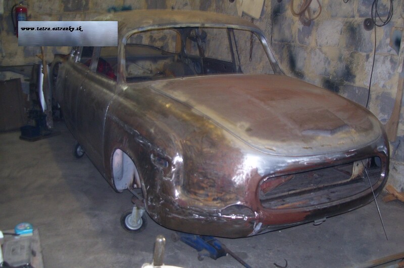

Príspevok od užívateľa Tatra 75 » 04 Feb 2011, 13:52

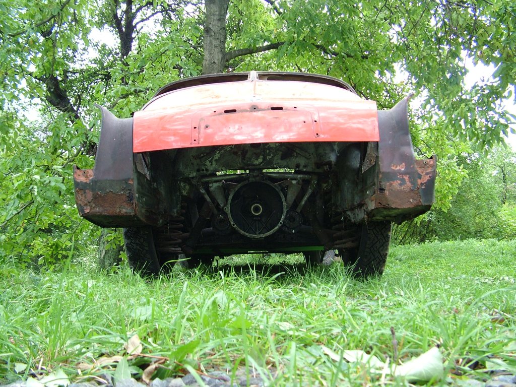

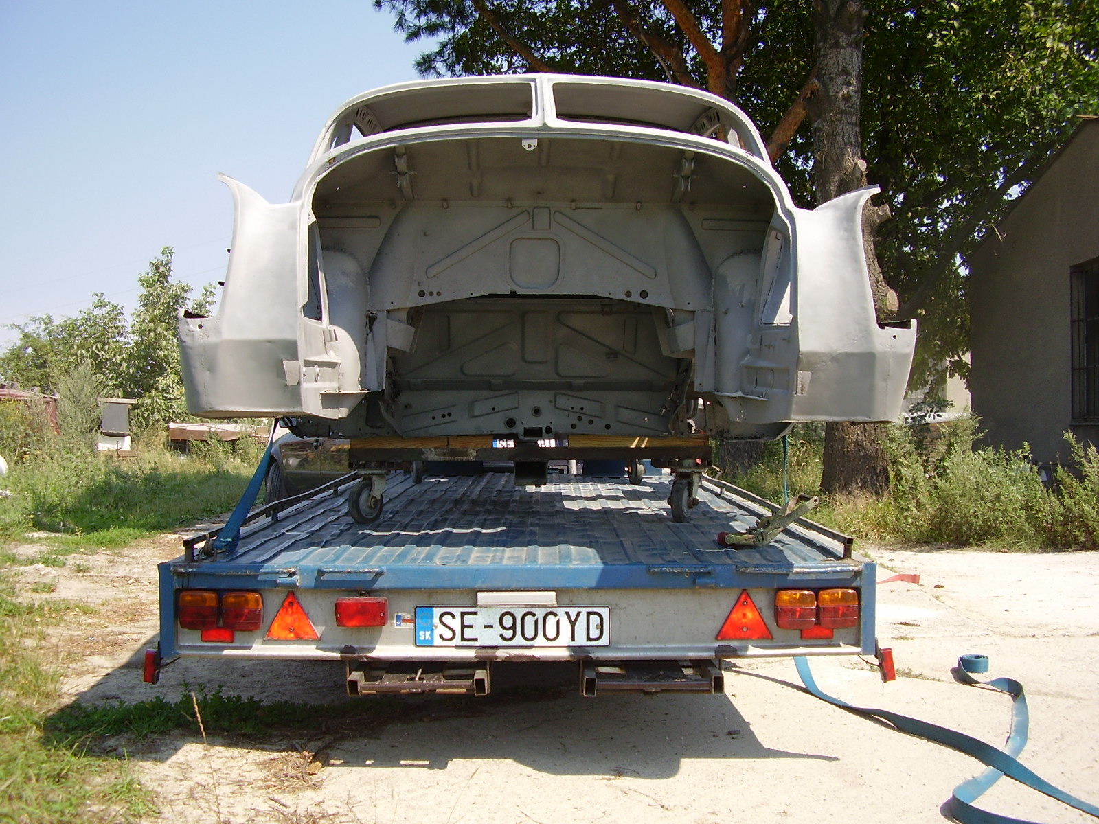

Tak dokončujem druhú Tatru 603-1, "dokončujem" to po jednom čo na to už nemal chuť. No teda bolo urobené asi 50 %, ale tie vydr....čky zostali na mne aj prerábanie niektorých vecí.
Ďalšie foto na: http://www.tatra603.estranky.sk/fotoalb ... atra-603-1

skovi
Príspevky: 280
Bydlisko: Nové Mesto n/V
Re: Tatra 603-1
Príspevok od užívateľa skovi » 05 Feb 2011, 14:01
Pre nezasvätených, to je tá istá kvôli ktorej som zakladal túto tému. Páni ten čas letí.
Re: Tatra 603-1
Príspevok od užívateľa jack » 05 Feb 2011, 14:11
Napadlo mě to podle zbytků modré barvy nad kufrem pro rezervu... docela síla, 7 let v pryč od té doby.
Tatra 75
Príspevky: 72
Re: Tatra 603-1
Príspevok od užívateľa Tatra 75 » 05 Feb 2011, 14:26
Práve preto som to nenapísal. Čakal som či na to niekto príde.
