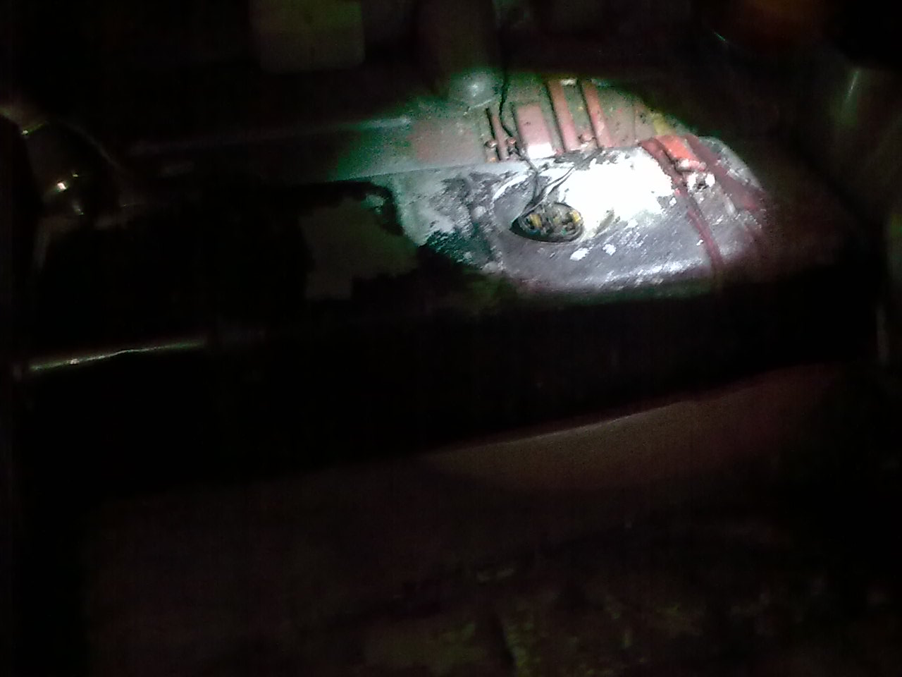

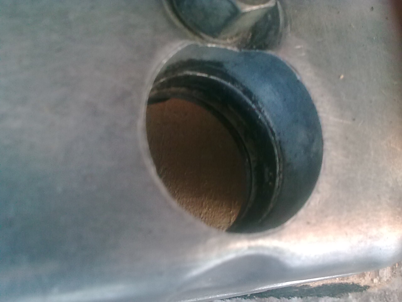

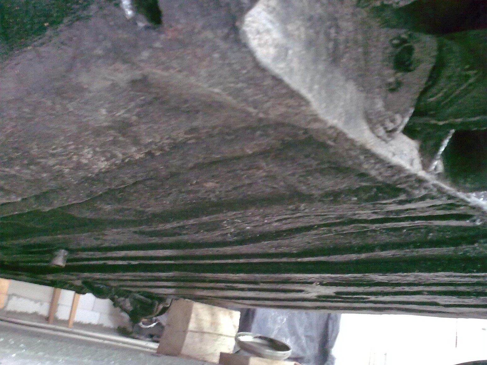

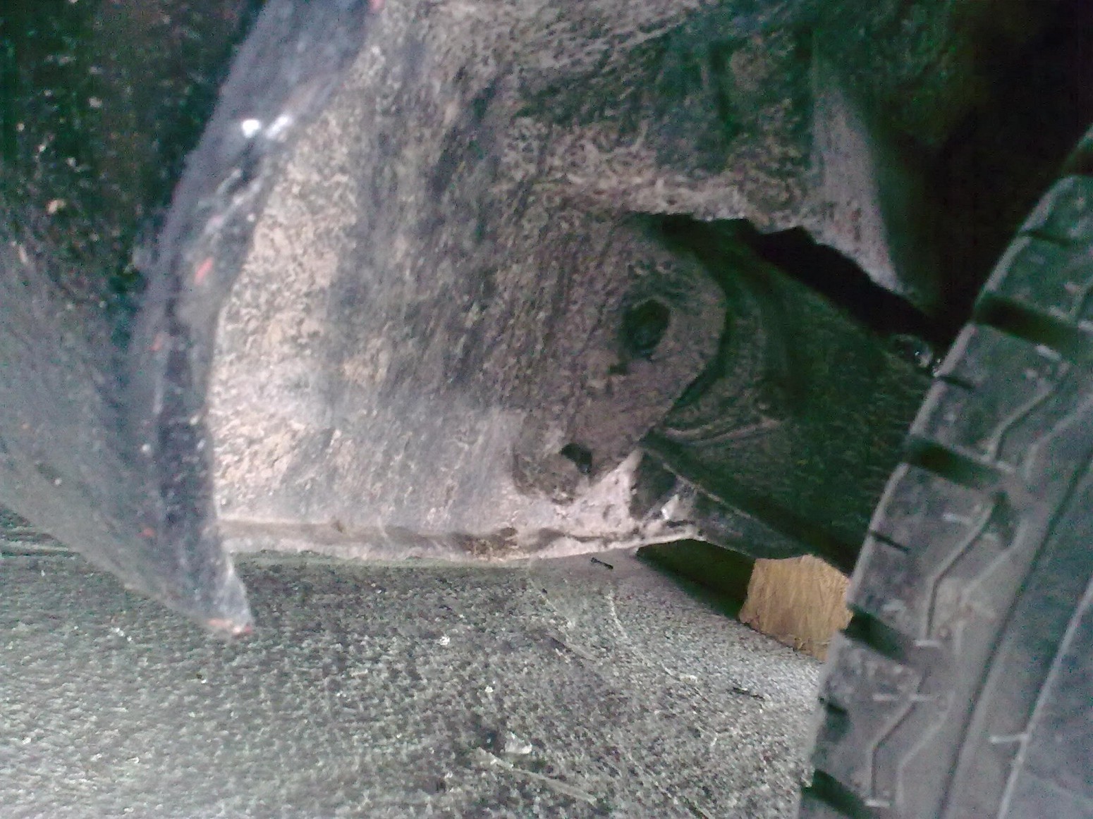

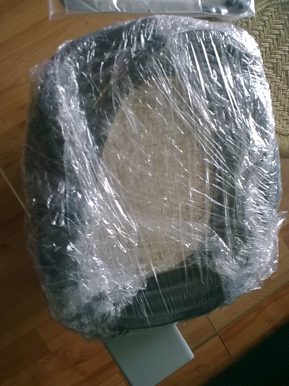

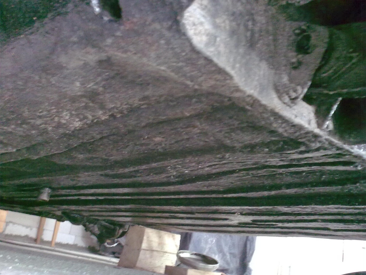

Pustil som sa pomaly aj do tej nádrže . Tesnenie rozserkané na kúsočky.
To sa nemenilo roky.... :lol:
Všetko celý spodok vozidla poctivo natretý Gumoasfaltom na štastie
rozmýšlam da sa to ešte kúpiť ?
sú tam male plochy kde to odskočilo či to dotrem niečím podobným alebo nastriekať Body...?

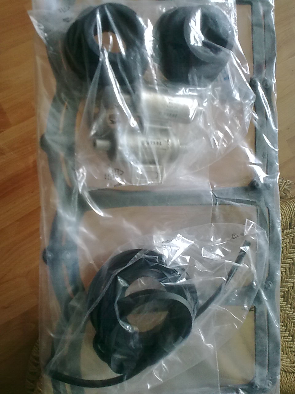

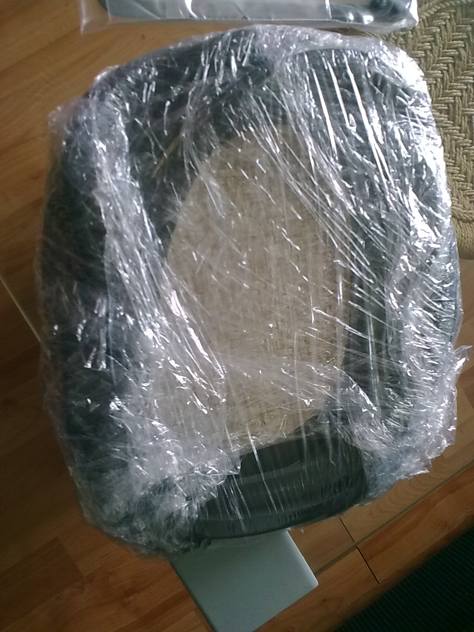

padarunky pre Tarantulu :lol:
Tesnenie pod mot.víko, tesn.kufra ...

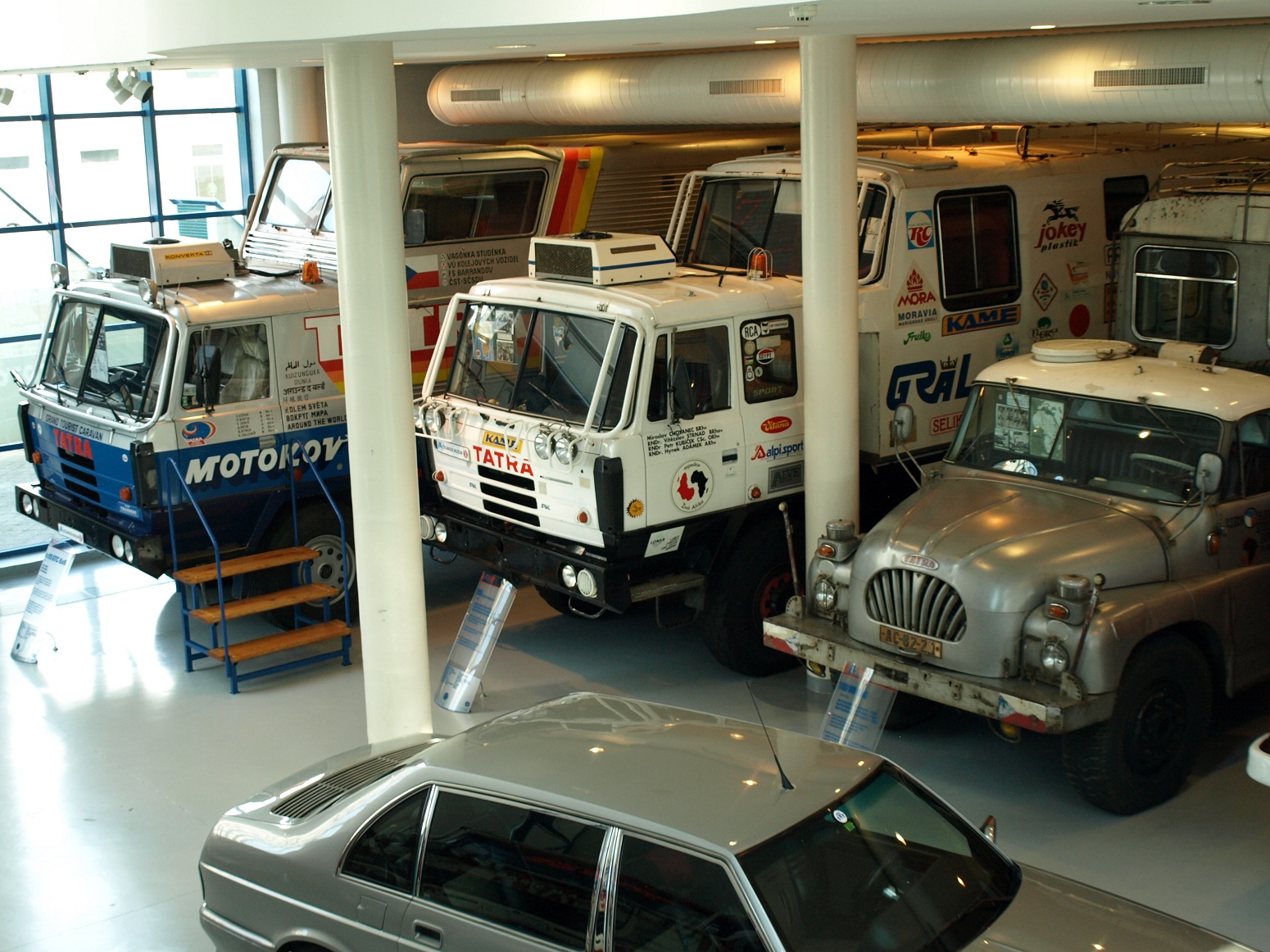

Príspevok od užívateľa hector » 27 Jún 2012, 21:42

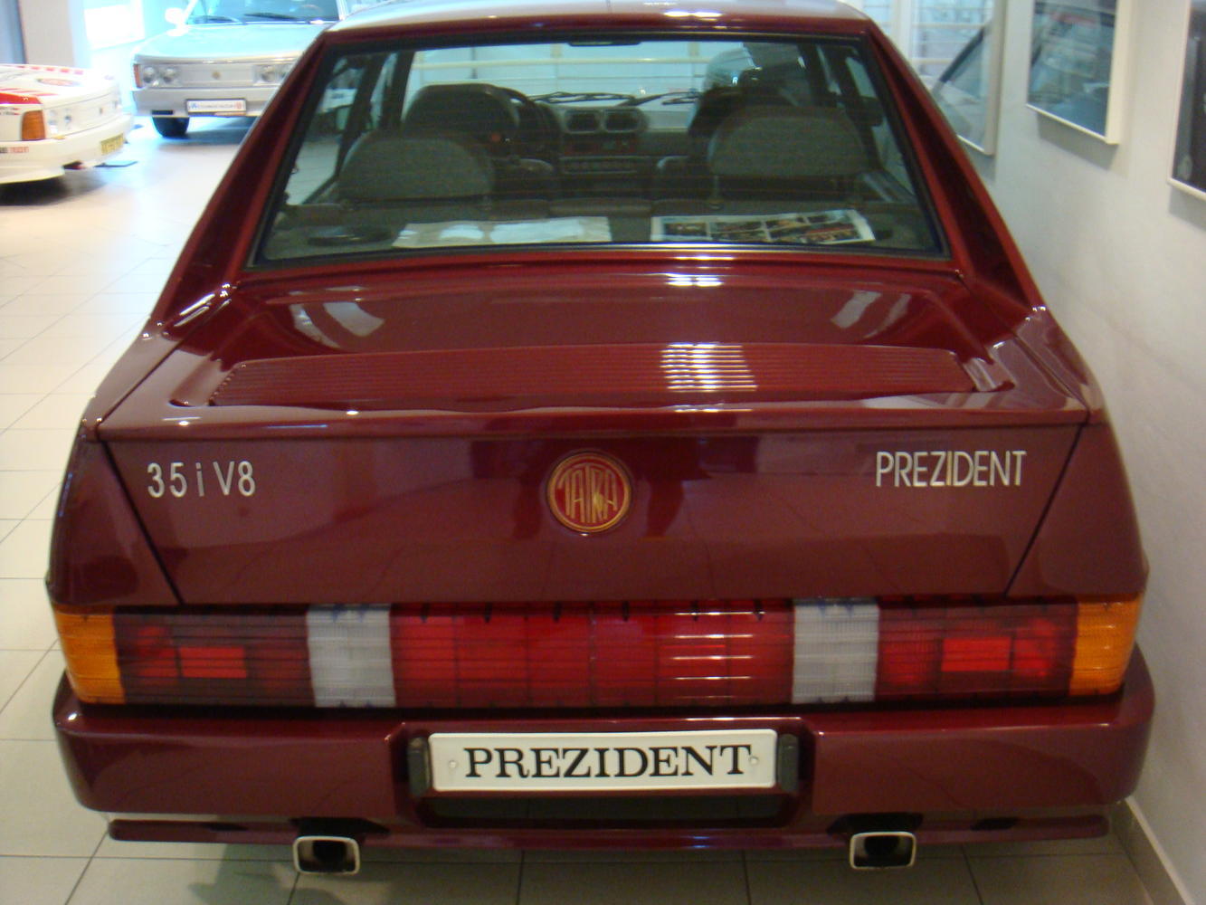

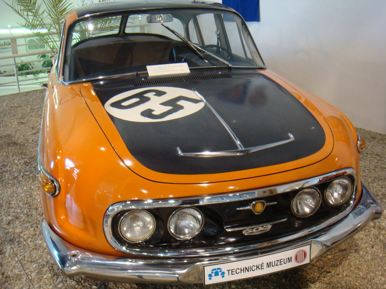

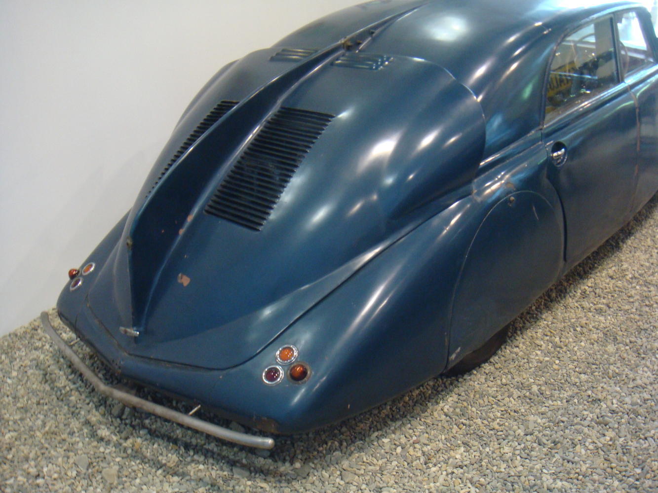

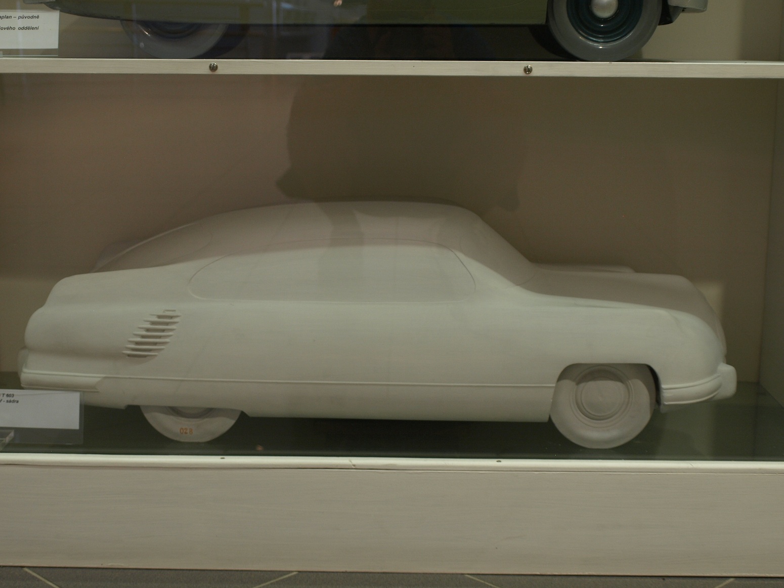

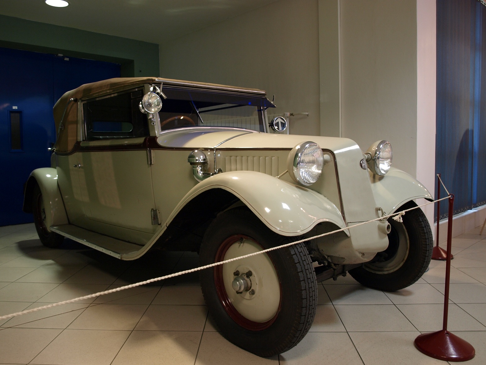

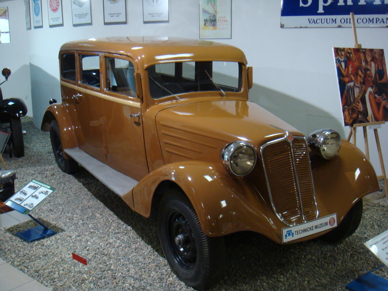

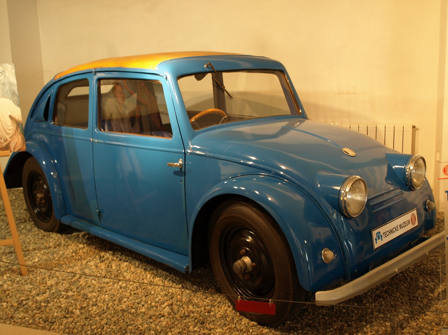

Tatra museum... :arrow:

Príspevok od užívateľa hector » 28 Jún 2012, 09:44

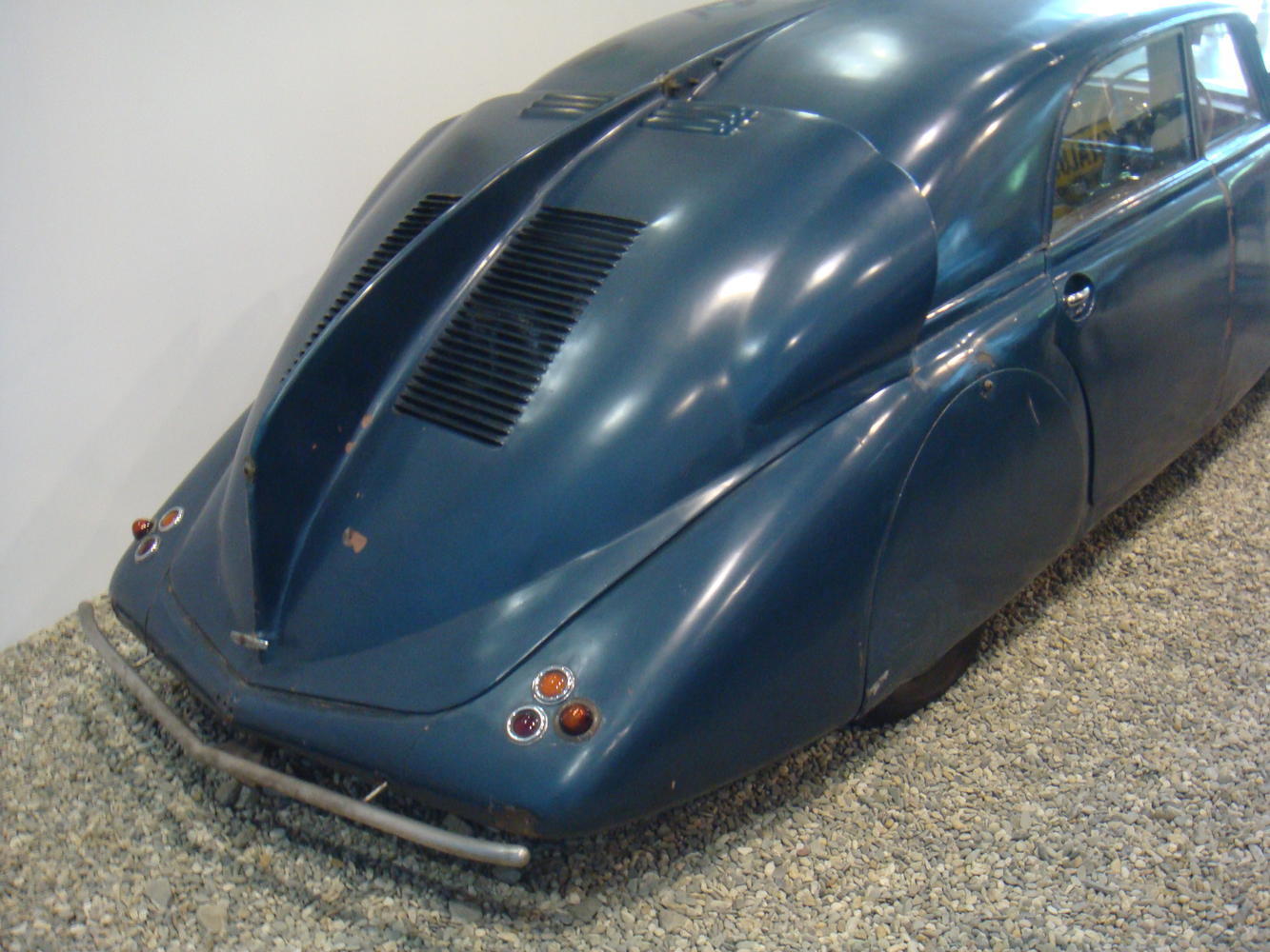

Re: Tatra 603 v BB
Príspevok od užívateľa hector » 28 Jún 2012, 10:22

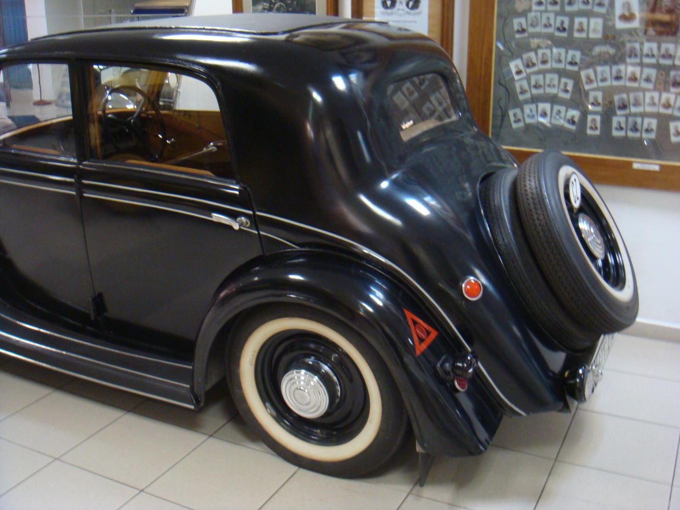

Re: Tatra 603 v BB
Príspevok od užívateľa hector » 28 Jún 2012, 18:23
:shock:

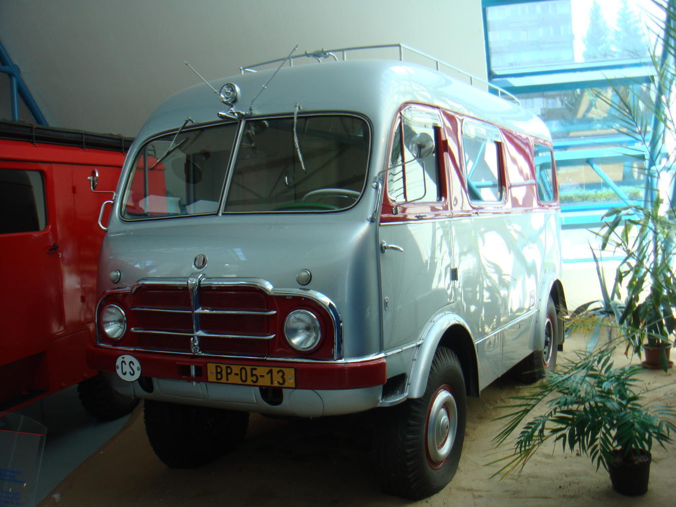

Je to krása...
Museum No.1
Akurát tam bola výstava Karla Gotta preto tie obrazy a šaty...

Príspevok od užívateľa hector » 28 Jún 2012, 19:41

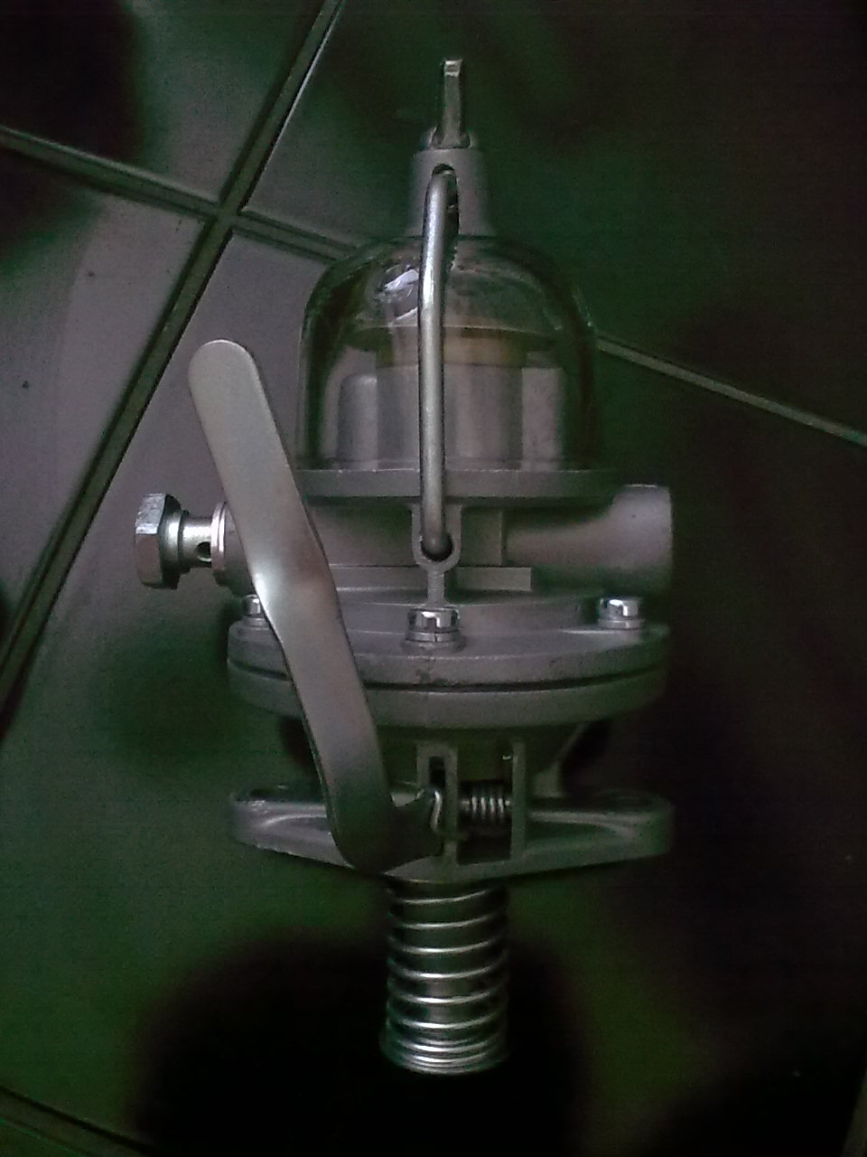

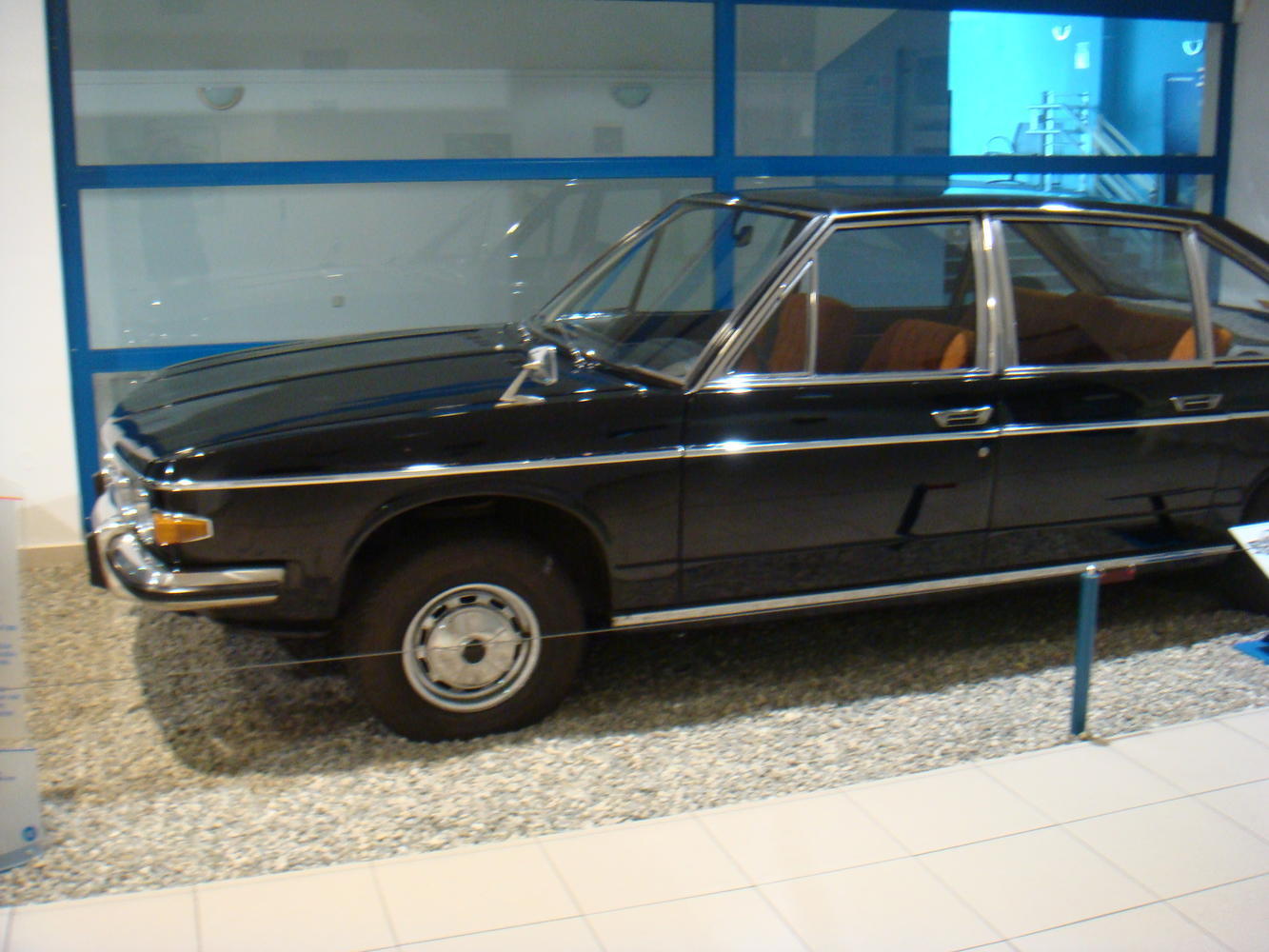

ešte niečo...

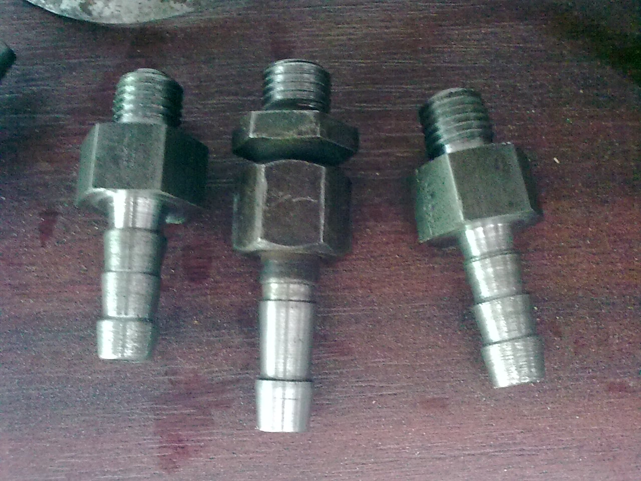

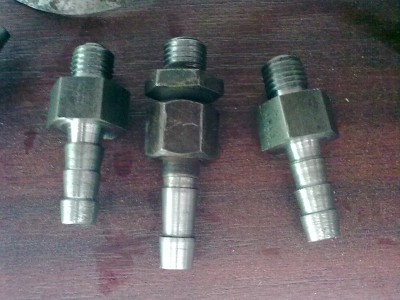

Príspevok od užívateľa hector » 29 Jún 2012, 13:08

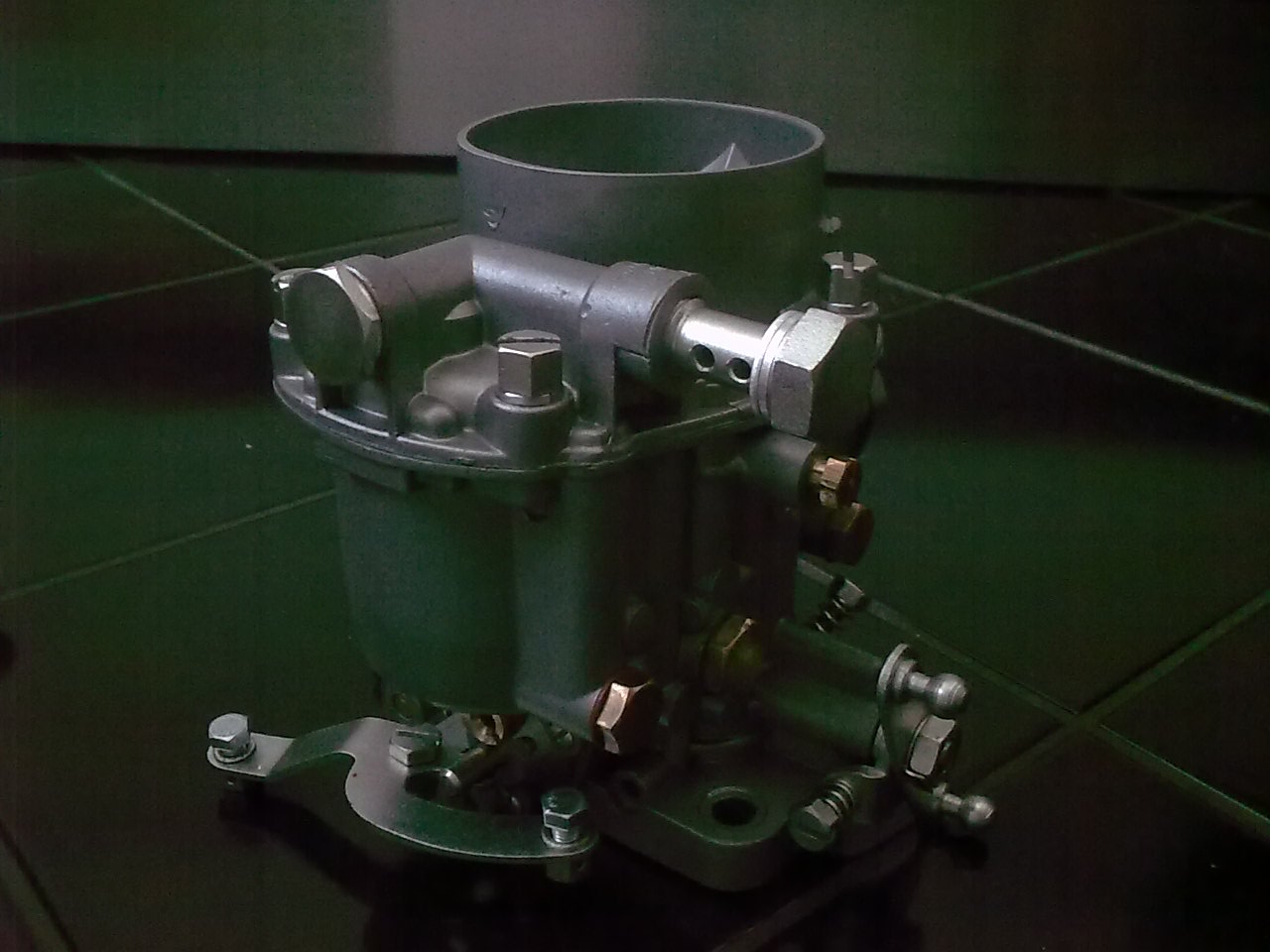

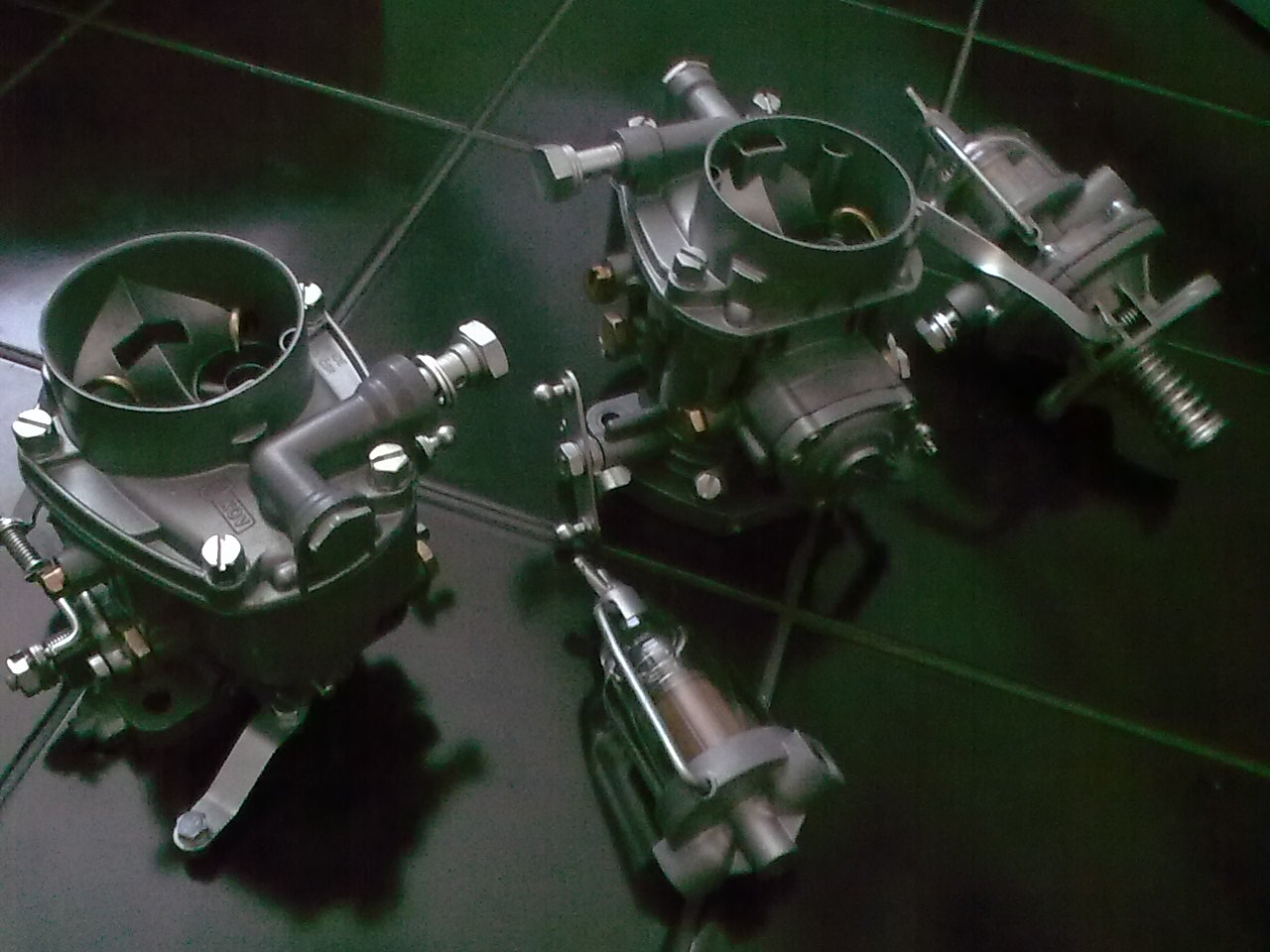

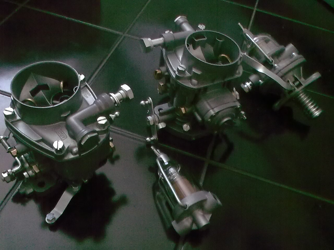

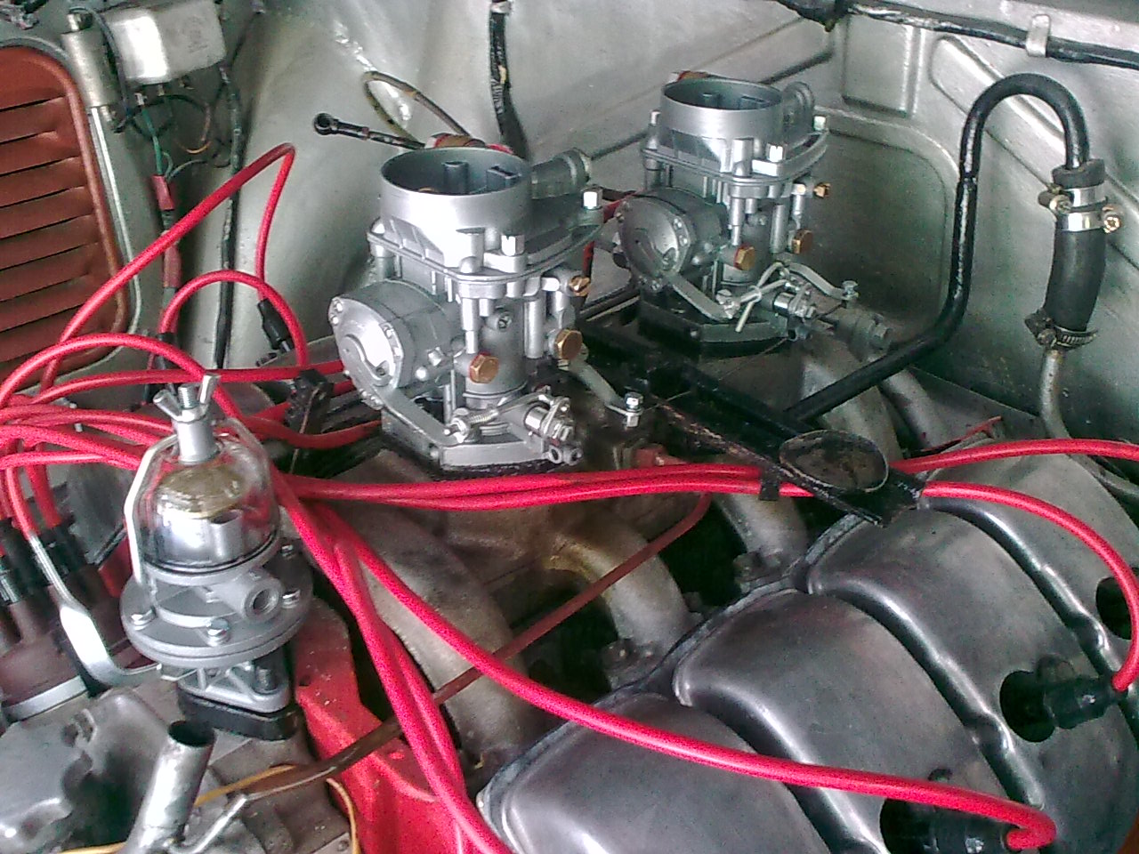

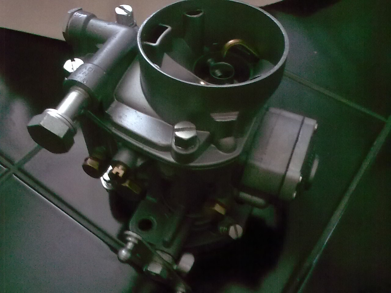

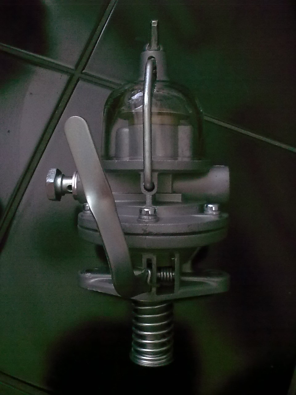

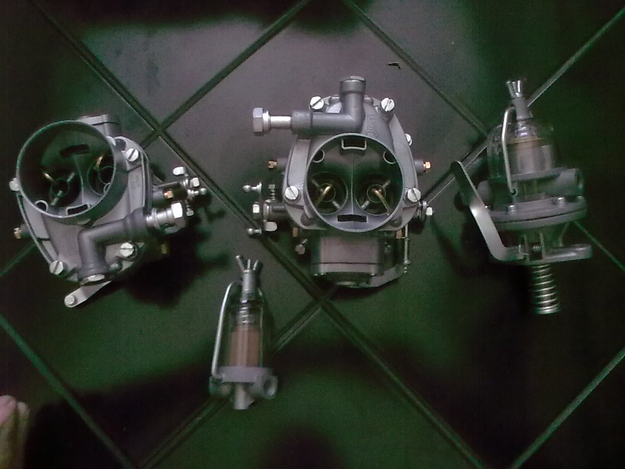

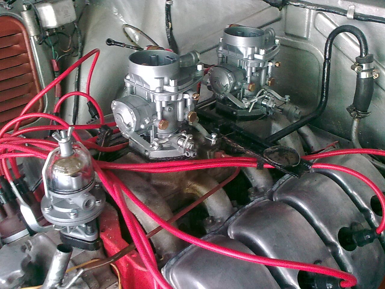

Tarantula zatiaľ nejazdí čakám na karburátory boli trochu deravé :?
ale volal som že pondelok by mali prísť cca.
Nejazdila nejakých 15-20 rokov poriadne to z nich iba tak striekal benzín.
Dal som ich spraviť v Retroservise Prešov tak uvidíme ich prácu
niekde som ich odfotil pred a dodám foto aj po.

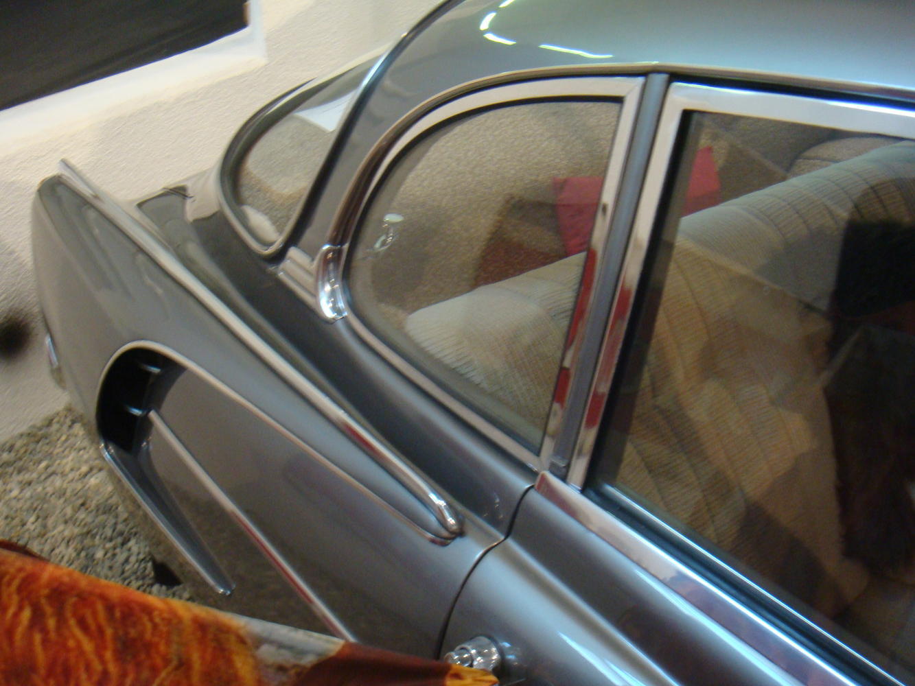

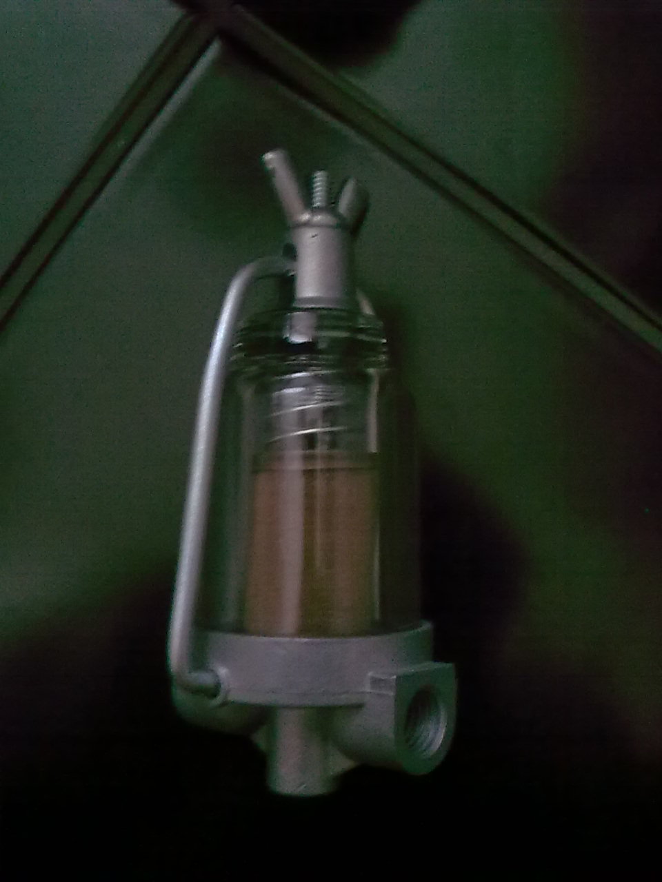

ešte jedna modelka :mrgreen:

S Retroservisom veľká spokojnosť komunikácia a v hlavne práca hovorí za všetko :mrgreen:

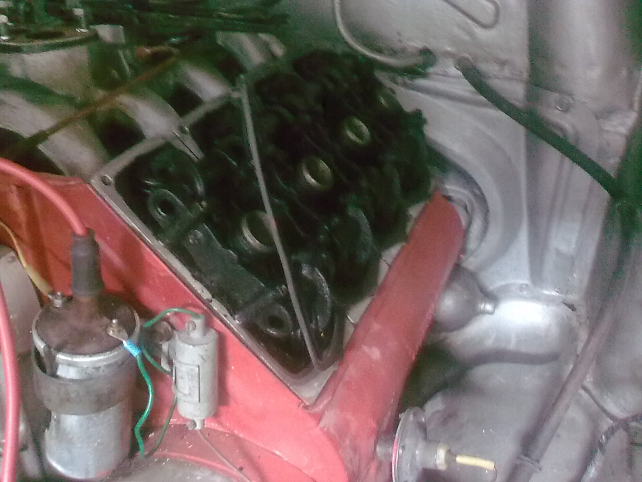

Príspevok od užívateľa hector » 02 Júl 2012, 18:23

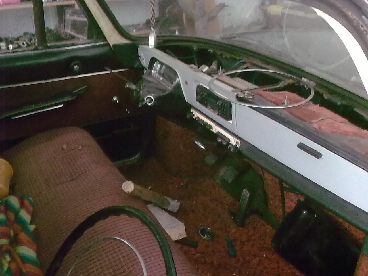

"Chalaňi" neviete mi poradiť chcem dať dole volant a nie a nie ani za boha :cry:
Dal som dole aj maticu s podložkou spravil som si sťahovák s pásoviny dve skrutky a pásovinu ohol a nič...
je tam od zadu nejaká ségerka?
alebo niečo? :lol:
Re: Tatra 603 v BB
Príspevok od užívateľa Jerry » 03 Júl 2012, 00:09
Volantová tyč je konusová a má drážku na pero. Takže jediný je nasadit stahovák našponovat a pak buchnout aspoň 2kg kladivem a nebát se buchnout, ono to odskočí.

Príspevok od užívateľa hector » 04 Júl 2012, 18:59
Ten volant nie a nie isť dole skúsim malú pucku...

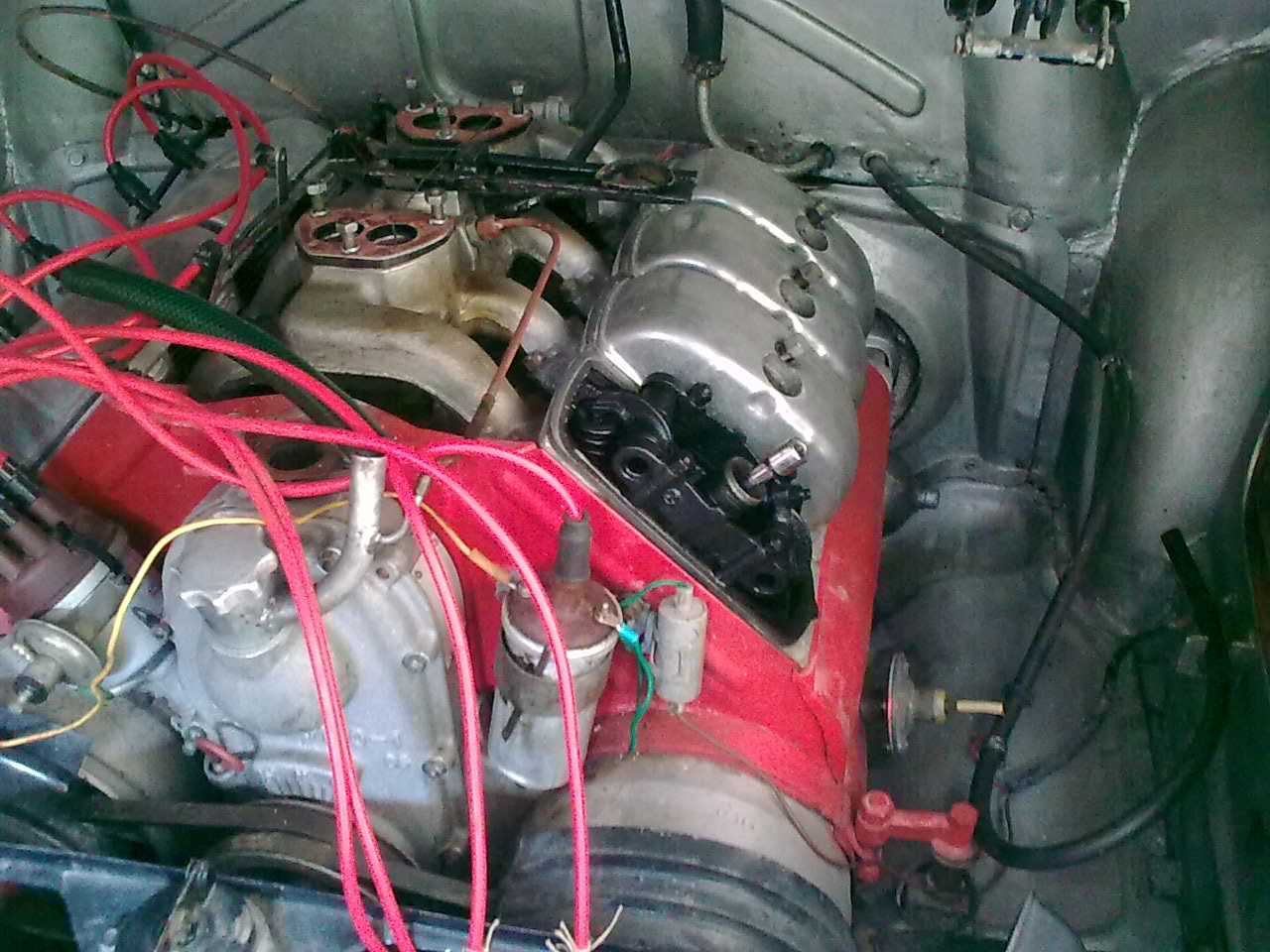

Tak som dával nové tesnenie do kufru.... :mrgreen:
no čo zatvoril som a neotvoril :twisted:
s kamarátom sme skúmali 1 deň kým sme ho otvorili...
ale podarilo sa ale chlapík čo mal auto asi vedel o čom keď som dal dole prísrojovku bol tam ešte jeden bouden so silónom pre istotu...

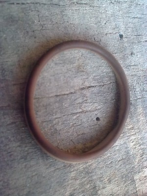

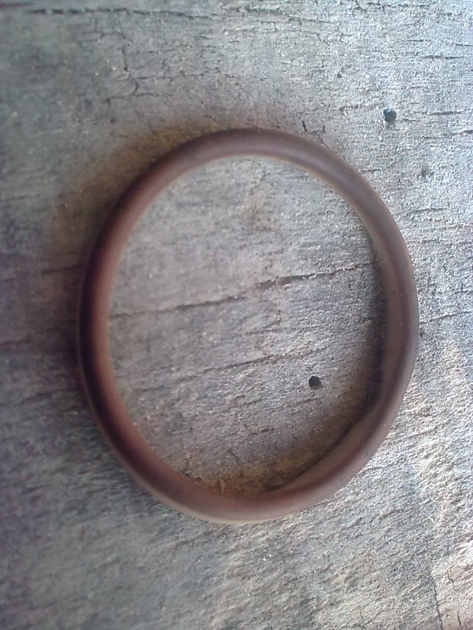

začal som pretesnovať pod víčkami na motore...
a netesnia tie silikónové krúžky okolo sviečok
ale anténa nová to bola tiež maturita :oops:

Najlepšie je karburátory namontované a Tarantula iba točí do sblbnutia...
Nastavené podľa dielenskej príručky....benzín tam strieka
Tak už neviem už zostáva iba rozťah alebo servis už sa tam tešia na Tatru že aby som nikde inde nechodil iba tam.... :lol:

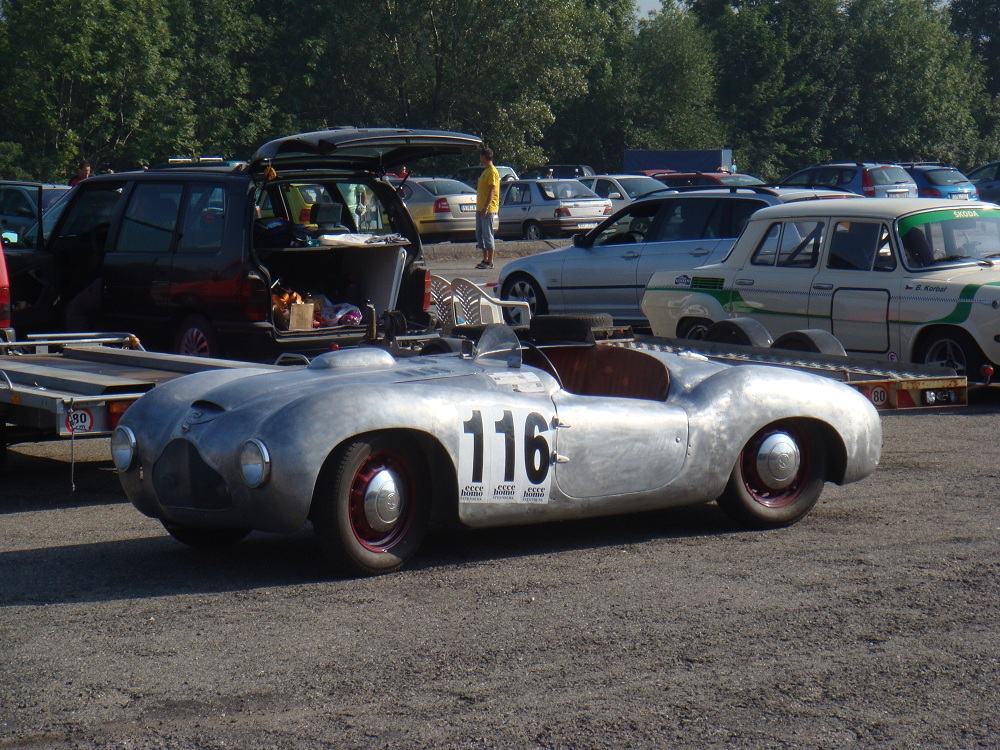

Re: Tatra 603 v BB

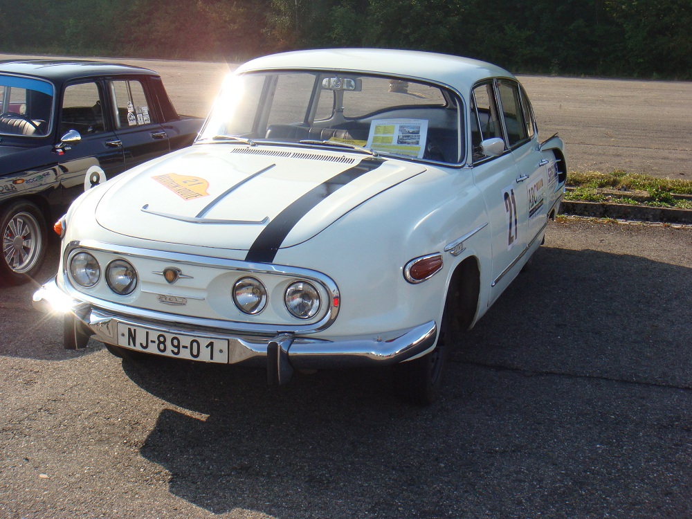

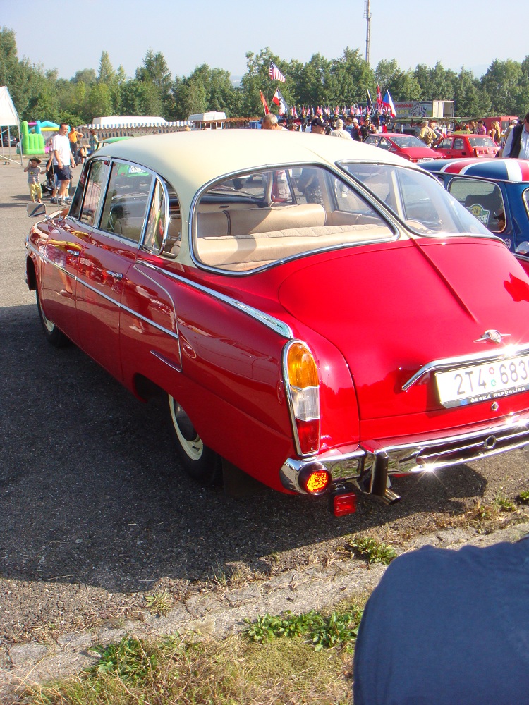

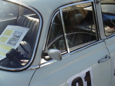

Príspevok od užívateľa hector » 18 Aug 2012, 19:46

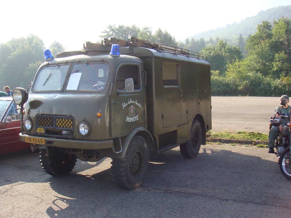

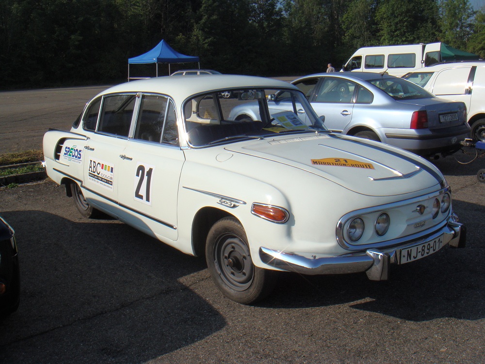

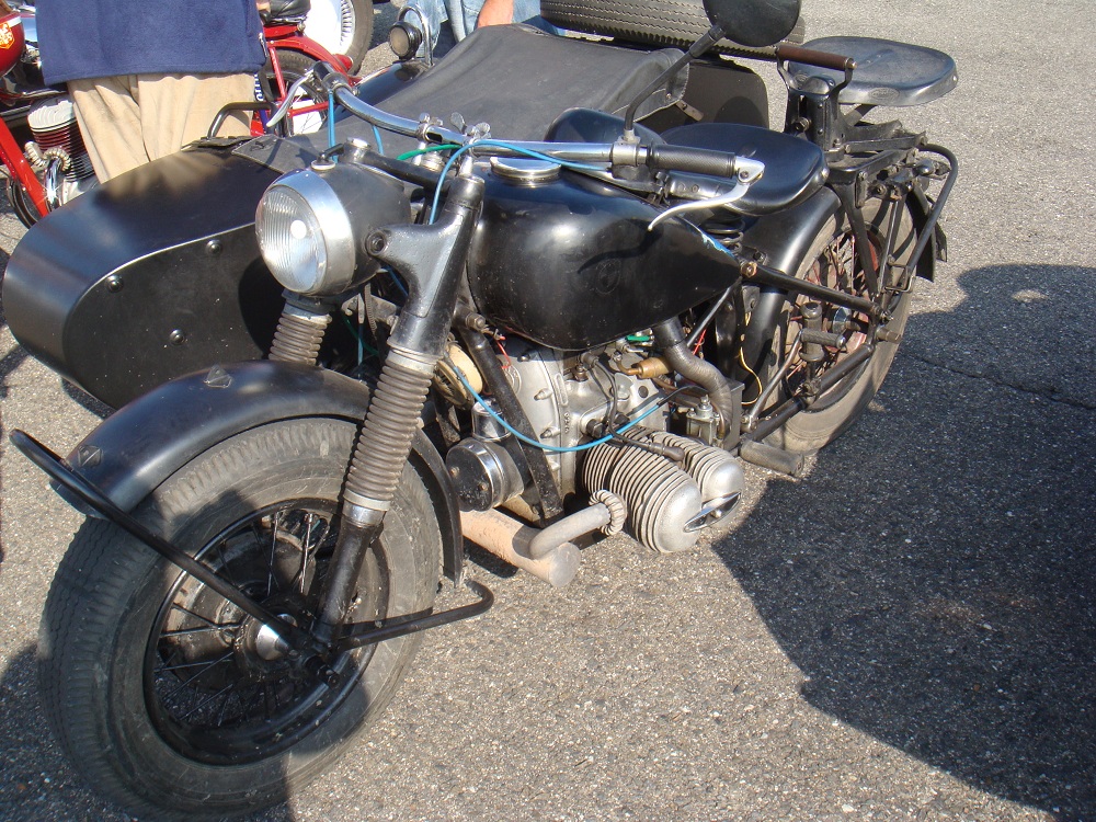

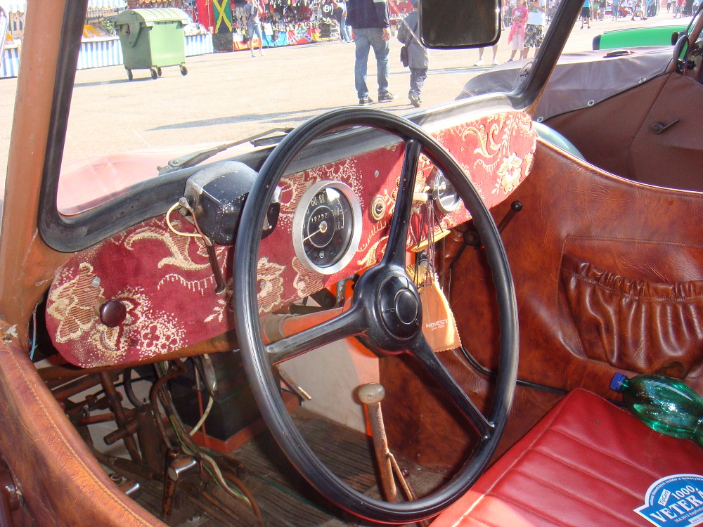

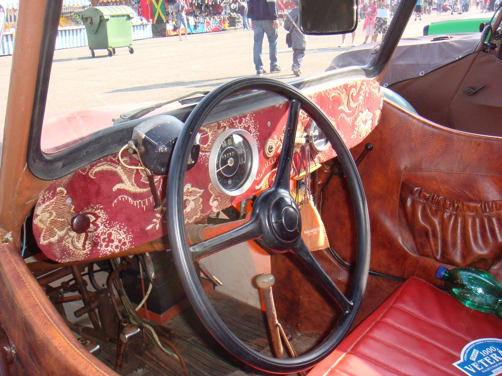

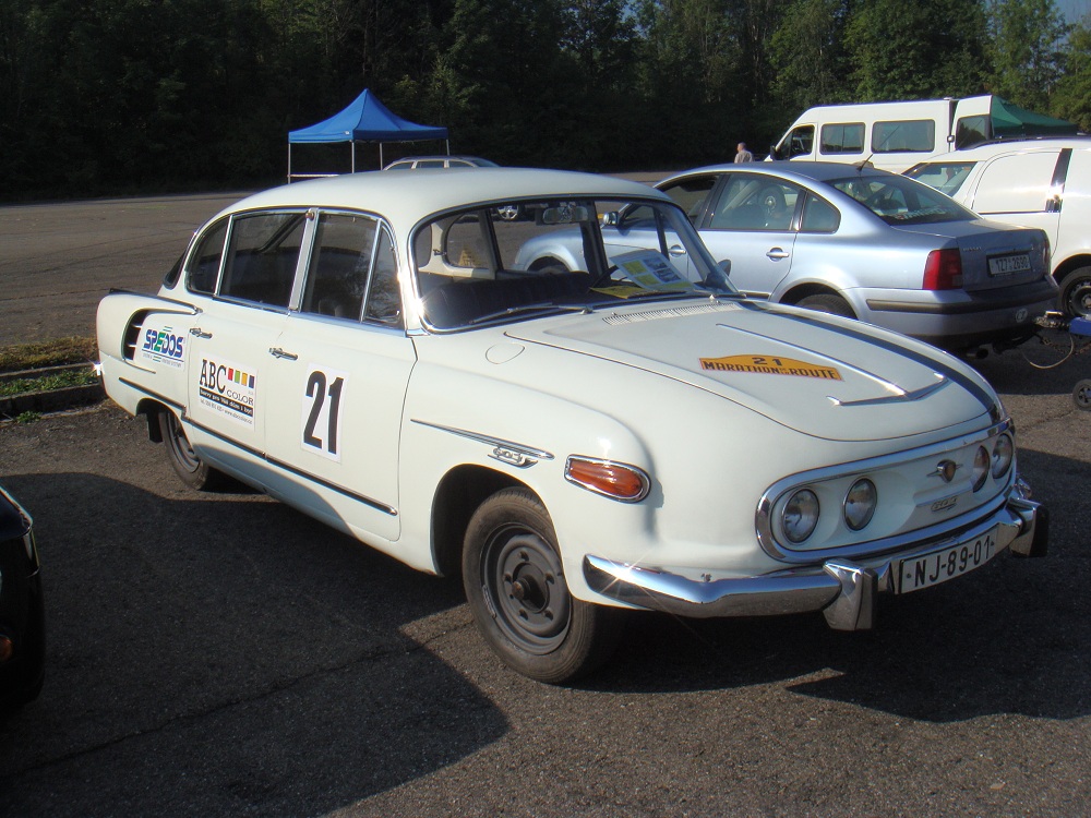

Kopřivnice 2012 niečo pre potechu oka :mrgreen:
ivan613
Príspevky: 41
Bydlisko: Karvinsko
Re: Tatra 603 v BB
Príspevok od užívateľa ivan613 » 18 Aug 2012, 21:39
Krásne fotky.Chystal som sa ísť no krstiny syna boli prednejšie.Kopřivnicu mám kúsok.Tak snáď budúci rok. :D

Príspevok od užívateľa hector » 19 Aug 2012, 15:59

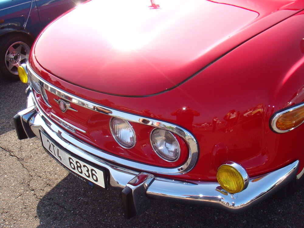

:arrow: pekná akcia počasíčko vyšlo...

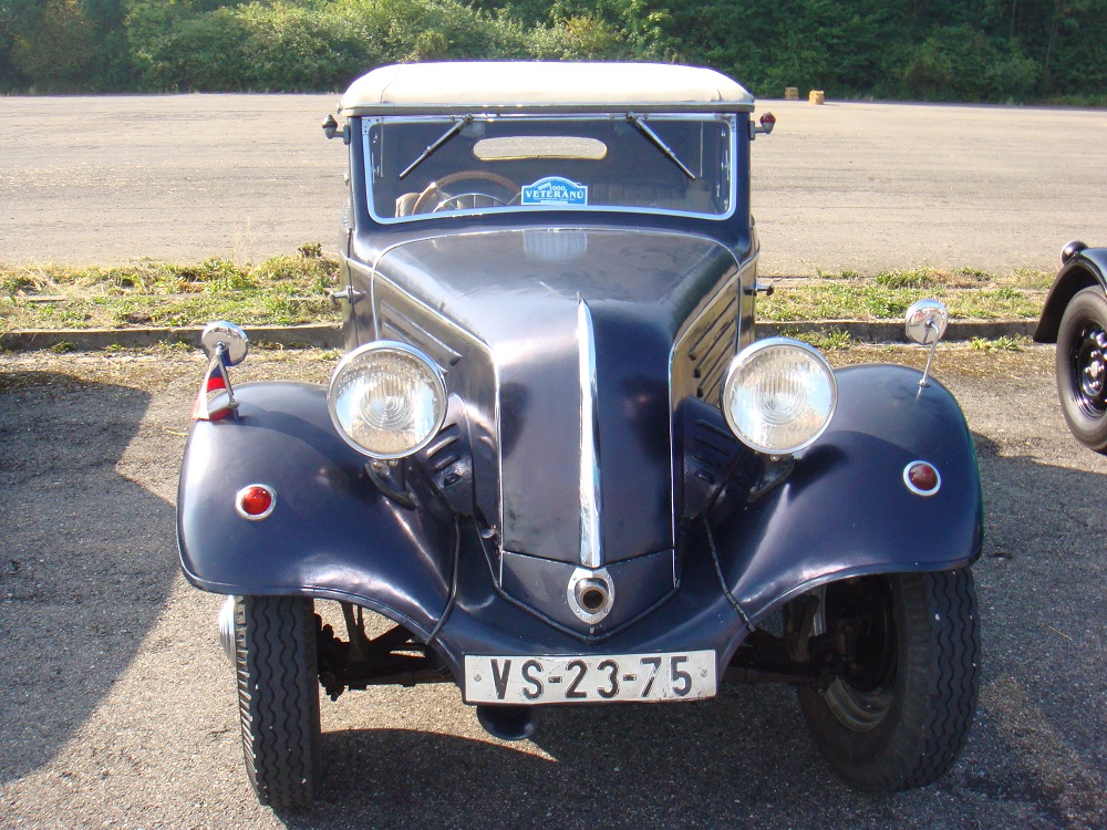

Re: Tatra 603 v BB
Príspevok od užívateľa hector » 19 Aug 2012, 16:21
:arrow:
