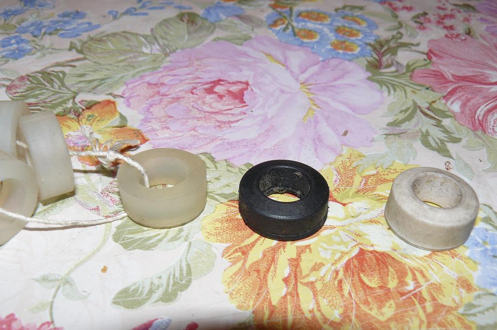

Vlevo gumičky které přišly od pana Buchty.

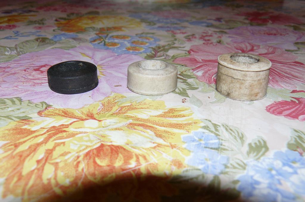

Gumičky na odpadní trubky. Vlevo originál používaný při výrobě motoru, uprostřed náhrada ze vstřikovače T 148, vpravo gumička z motoru T 603H. Ten originál dokáže ztvrdnout na kámen a pak netěsní.

Takže . Jak to napadlo Oldjana , tak já už tohle dělám přes 15 let . Gumička trubky vstřikovače je stejná od 138 po 815 Euro 5 . Tyto gumičky já používám od r. 1995 i na vedení nadzvedátek bez problémů a s výhodou .

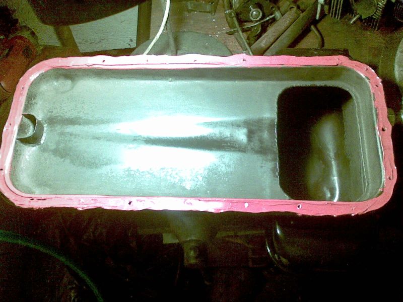

Tak vana je na motoru dle baziliskova návodu a vypadá to dobře, po utažení to nikam moc nevyleze a těsnit to bude podle mě dobře. uvidíme až naliju olej. Na obrázku je silikon po napatlání - bohužel je fotka jen z mobilu.

6810 to chtělo malinko lépe rozetřít , je to takové .. no .. no ... Ale dobré . Samozřejmě záleží na tmelu, vlastnosti , jaký výrobce ...

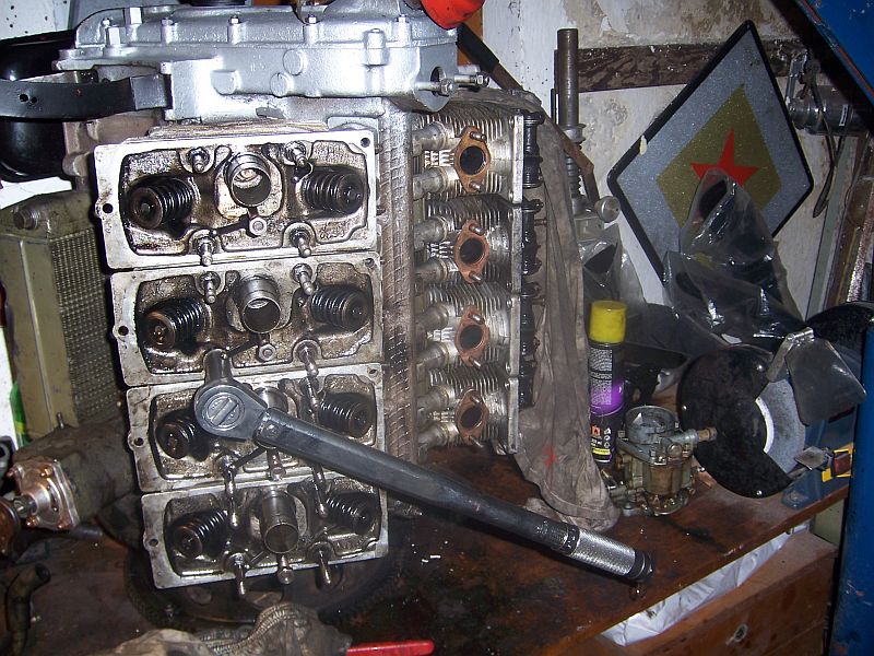

Tak už se to začíná rýsovat. Podložky jsem vyndal a pokud půjdou nastavit ventily bez problémů, nechám to tak.
Kroužky vyměněny
Momentový klíč je důležitý
Už to začíná vypadat k světu

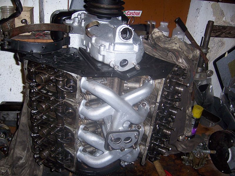

Príspevok od užívateľa bazilisak » 15 Dec 2010, 23:08
z prvního fota je patrné , že hlava druhá z prava (prostě na fotu uprostřed ) byla odlita jinou formou, než hlavy zbývající .
Chybí na ni totiž půlka nálitku, do jehož otvoru zapadá těsnění ventilového víka .
Osobně si neodpustím rýpnutí že stříbrný sprej všechno spraví .....
