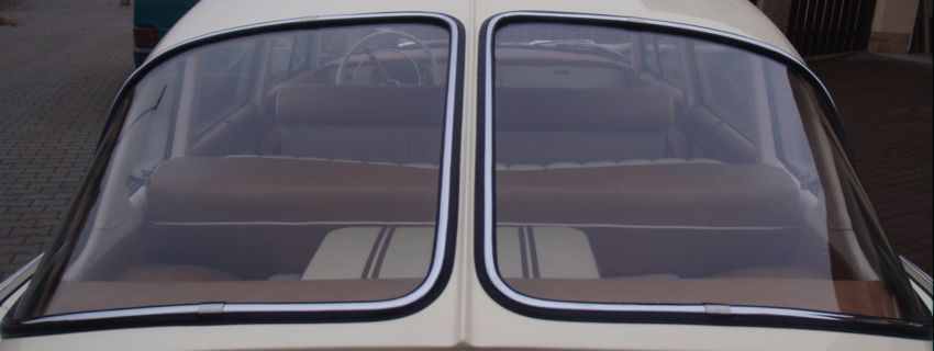

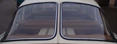

Kdo zná postup pro nasazení lišt zadních oken? Dík!
tatrawerke
Príspevky: 299
Re: A je doma!!!
Príspevok od užívateľa tatrawerke » 11 Apr 2010, 08:41
Já ho znám. Nic moc práce. Těžší mi přišlo dělat přední okno. Mám to za sebou a ani jsem to moc nerozerval a lak nepoškrábal.
Můj postup:
Tupý šroubovák, tech. benzin, gumová palička, spousta trpělivosti a šikovné ruce :D :D :D
Začínám dole. Nastříkám gumu benzinem a nasunu, co se vejde. Potom jedu šroubováčkem k prvnímu záhybu za zvlhčování benzinem. Ten gumu pomůže vklouznout dovnitř a rychle vyprchá. Lišta už tak nevyklouzává.
Potom jeden, u mne je to moje žena drží lištu, co jsem již zasunul a já přiložím a nakroutím část lišty po gumě a paličkou jí pobouchám aby se přizpůsobyl přesně tvar. Nesmí mít člověk strach do toho bouchnout!
Pak dojedu k další zatáčce a zase bouchám tvar. No a vršek už tam hupsne jako prd.
Samozřejmě, že to párkrát vyklouzne a jede se kus znovu, ale takchle mi to jde nejlépe.
Taky jsem slyšel, že na to existuje přípravek, který roztahuje žlábek a zamačkává lištu.Neviděl jsem ho nikdy ani jak to vypadá a jak to funguje.
Já to dělám po svém.
