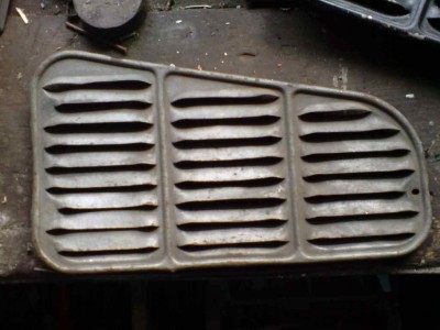

Při pohledu do dvou motorových prostorů jsem si všiml, že mřížky pro vstup vzduchu ( tzv. žaluzie ) jsou u jednoho hliníkové a u druhého železné. Zajímá mě ten hliník, nějaká anomálie ve výrobě..?? Tvarově jsou naprosto shodné..Co vy na to..?? Hliníkové jsou natřené barvou, která se loupe pouhým pohledem.
černé - hliníkové
stříbrné - železné
černé - hliníkové
stříbrné - železné

Re: Farebné kombinácie interiéru Tatra 603 m68
hliník = 603-1??? nebo se mýlím???
Ano jednička, standardní provedení..?? Nebo nějaká mýlka na lisu..??Kontráš napísal:hliník = 603-1??? nebo se mýlím???
řekl bych že standard, ale nevím jestli pocelou dobu výroby jedniček....
Zdravim,
urcite 603-1.Prve modely mali cast kapotaze motora z hliniku.Inak ak by boli na predaj mam zaujem. Dik.
