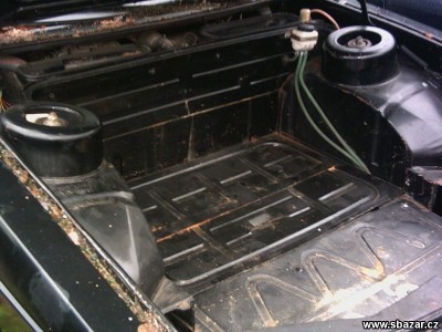

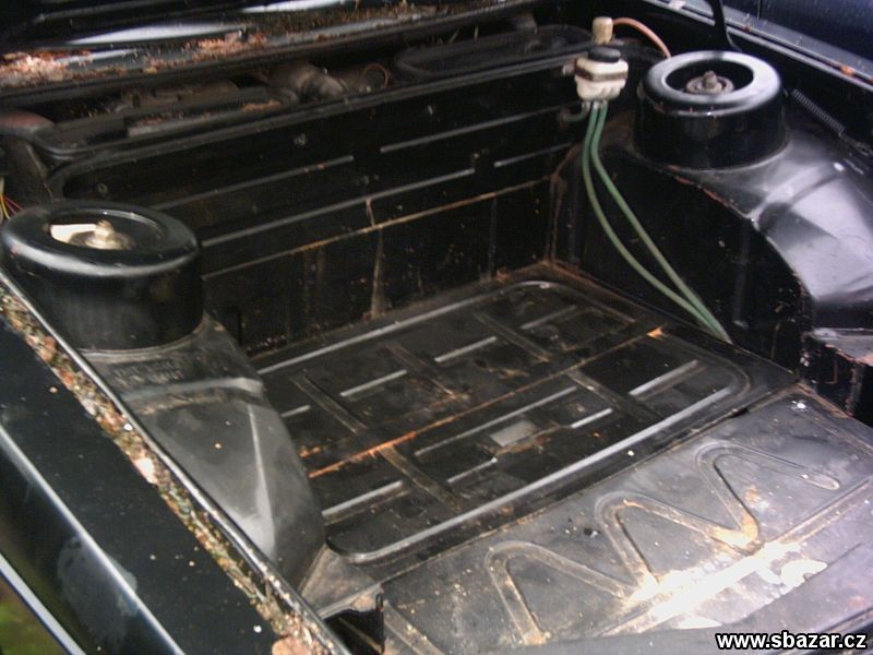

Podle toho vypadá i interiér :)
Robert
Príspevky: 236
Príspevok od užívateľa Robert » 17 Dec 2007, 23:42
Tomu říkám kvalita za rozumnou cenu.
Príspevok od užívateľa ladis » 17 Dec 2007, 23:51
Co dělá nádobka na brzdovou kapalinu v kufru?
Príspevok od užívateľa Luboš » 18 Dec 2007, 00:07
Pravděpodobně plní soustavu kapalinou, to je její běžná funkce. Jen teda ty hadice se běžně vedou takovým plechovým kanálem na podběhu, který bych tam z bezpečnostních důvodů doplnil, když už to musí být přebastlené na tenhle chromkový systém s jednou nádobkou.
Robert
Príspevky: 236
Príspevok od užívateľa Robert » 18 Dec 2007, 00:22
To je zajímavé.
Já měl dvě Tatry 613-3 jedna rv 88. a druhá rv 86. a obě měli nádržku takto a jak píše Luboš překryté tím plechem.
Tak jak tedy nádržka cestovala postupem výroby ??
Príspevok od užívateľa Luboš » 18 Dec 2007, 00:44
Chromky měly jednu společnou (spojka i brzda) v kufru. Pravděpodobně od trojek od roku 1986 se pro spojku dávala samostatná nádržka, nejdříve taková atypická menší, později (cca 1990?) zhruba stejné velikosti jako původní i se stejným víčkem. Ta je umístěna naproti původní nádobce za kufrovou stěnou. Od roku 1987 už ty trojky ale mají prokazatelně nádobku na posilovači, který se musel pod zadními šrouby vypodložit cca 2-3 mm silným plechem a tím vepředu sklonit dolů, aby se ta nádobka vůbec vešla pod dekl.
Príspevok od užívateľa Erik » 18 Dec 2007, 01:51
Mal som 613 r.v. 1986 ktora mala nadrzku riesenu rovnako ako na obrazku, druhu co som mal bola r.v. 1988 a ta uz mala spolocnu. Obe riesenia boli origo. tak neviem ci vam tato moja info nejako pomoze :?:
