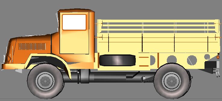

To je T128 fakt takhle vysoka :shock: :?:
Podle dokumentace ma mit na vysku 2850mm a T813 kolos "pouhych" 2780mm pres kabinu, ale docela me to prekvapilo... :?
Pri te prilezitosti bych mel 2 otazky:
1. Jak ma T128 udelany ram pod korbou ? To jsou nejake derovane vysoke traverzy ?
2. Jaky je vnejsi prumer pneumatiky 12x20", kterou ma mit obutou ? Je to cca 112cm ?

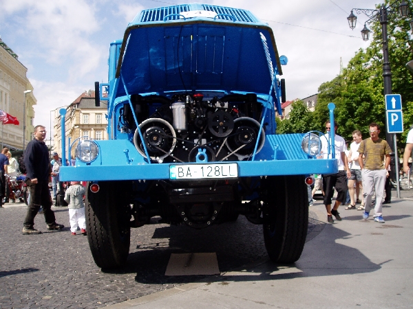

Príspevok od užívateľa ondrej » 22 Jún 2005, 08:42
DRracer - T128 je naozaj hodne vysoká a s tými dierovanými výztuhami si trafil - presne tak je riešený pomocný rám.
Myslím ale, že pneu máš na T128 trocha široké...Inak myslím OK.

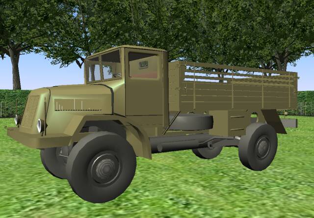

Príspevok od užívateľa DRracer » 22 Jún 2005, 11:41

Ondrej: diky za tuhle fotku, motor musim posadit o neco vyse ;)
gumy, gumy, gumy ... s tim mam porad problem :? . Sirka behounu na modelu je ted tech 12" (cili 30.5cm), ale je fakt, ze to vypada sirsi. Navic na T130 mi pripada, ze jeji gumy jsou jeste vyssi.
Ty "traverzy" musi byt ale dost vysoke, kdyz uvazim, ze to v podstate lezi temer na hornim urovni trubky (+cca 10cm) a poloha plosiny korby je cca 1.4m nad zemi. Takhle to vychazi na nejakych 0.5m ! Je to vubec mozne ?? Nemate nekdo prosim aspon zjednoduseny vykres ?

Kruhove otvory v ramu: predpokladam, ze jsou tam 3 velke a jeden mensi ke konci - jinak se mi to tam nechce vejit i s dirou pro nahradni kolo :).
ondrej napísal: pričom výška bola najvyššia v strede a ku krajom sa mierne zmenšovala od spodu hore
To presne vychazi - tam je totiz na trubce ta pricka, o kterou se svou horni casti opiraji pulelipticka listova pera zadni napravy. O tom svazovani jsem ale nevedel.

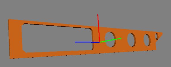

Príspevok od užívateľa DRracer » 22 Jún 2005, 17:26
Ondrej: detail tech der, jak mi vysly. Trochu se to kryje s temi bednami okolo (teda bednou a krytem nadrze)
All:
* vuz je zobrazen v paralelnim promitani = nehledejte v tom perspektivu ;)
* doufam, ze na leve strane vozu jsou kola presazena o par cm dopredu vuci prave strane. Nebo je to naopak ?
zleva
Jedna pulka ramu. Ta velka dira je na nahradni kolo. 4 velke diry a jedna mensi uz mi prisly moc...

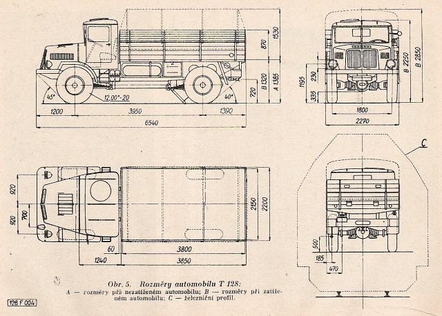

Príspevok od užívateľa Michael » 22 Jún 2005, 18:38
Možná se bude hodit tento nákres...
Nákres T-128.jpg (208.03 KiB) 19651 zobrazení
Príspevok od užívateľa DRracer » 22 Jún 2005, 19:06
Michael: diky, tohle vypada vyrazne lepe - vyska bez plachty je jen 2250mm. Tech 2.8m :roll: mi bylo podezrele od zacatku...

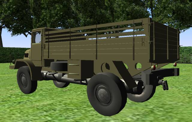

Príspevok od užívateľa DRracer » 22 Jún 2005, 22:10
:evil: vyska pres kabinu je preklep - ma to byt 2520mm, jinak by nad horni hranou korby bylo k vrcholu kabiny pouze 6cm, coz neodpovida ani nakresu, ani skutecnemu vozu ... sakra, ta se brani, potvora :)
Príspevok od užívateľa Luboš » 22 Jún 2005, 23:55
Více odpovídat realitě bude doufám ta děrovaná traverza z nákresu... :)
Príspevok od užívateľa DRracer » 23 Jún 2005, 00:49
Neco na dobrou noc ;)
