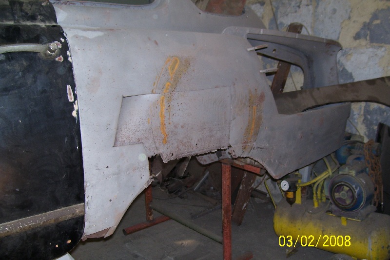

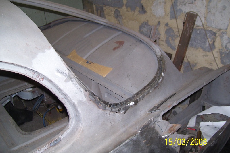

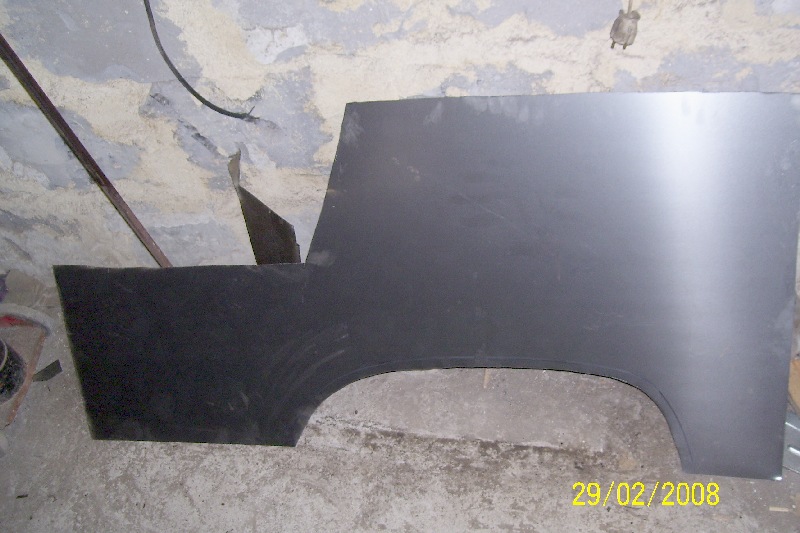

Protože lem se dá koupit, celej blatník ne.
Re: Tatra 603-1
Príspevok od užívateľa jack » 26 Feb 2008, 20:45
Jerry napísal:Protože lem se dá koupit, celej blatník ne.
Prvně Tebe jsem se neptal, zadruhé zadní blatníky se dělají ( aspoň p. Komárek je tak dělá ) vcelku, tedy lem s blatníkem pokračuje téměř pod zadní okénko.
Re: Tatra 603-1
Príspevok od užívateľa jack » 26 Feb 2008, 20:50
Tatra 75 napísal:
jack napísal:
Tatra 75 napísal:Zdravím tu sú najeké foto z opravy karosérie a podrobné foto sú na :http://www.tatra603.estranky.sk/
Budu šmírovat tyto stránky, pro mě velká inspirace. Gratuluji..!! Krásná a smysluplná práce na nádherném voze. Mám otázečku. Proč je nejdřív přivařený lem a pak zbytek blatníku? Není to lepší z jednoho kusu..??
Je ,ale lem bol pôvodne privarený na pôvodný zadný blatník .Ale keď tam bola väčšia diera, ktorá by zabrala veľa práce a stále by to bol krivé tak som vyrobil nový zadný blatník a tennavaril a spoj precínoval.Druhú stranu už budem robiť vcelku . 8)
Je mi to jasný, lepší je to udělat z jednoho kusu, ale když je spoj vycínovaný, není co řešit, Dík za vysvětlení a přeju mnoho zdaru.
Tatra 75
Príspevky: 72
Re: Tatra 603-1
Príspevok od užívateľa Tatra 75 » 26 Feb 2008, 20:55
Dík

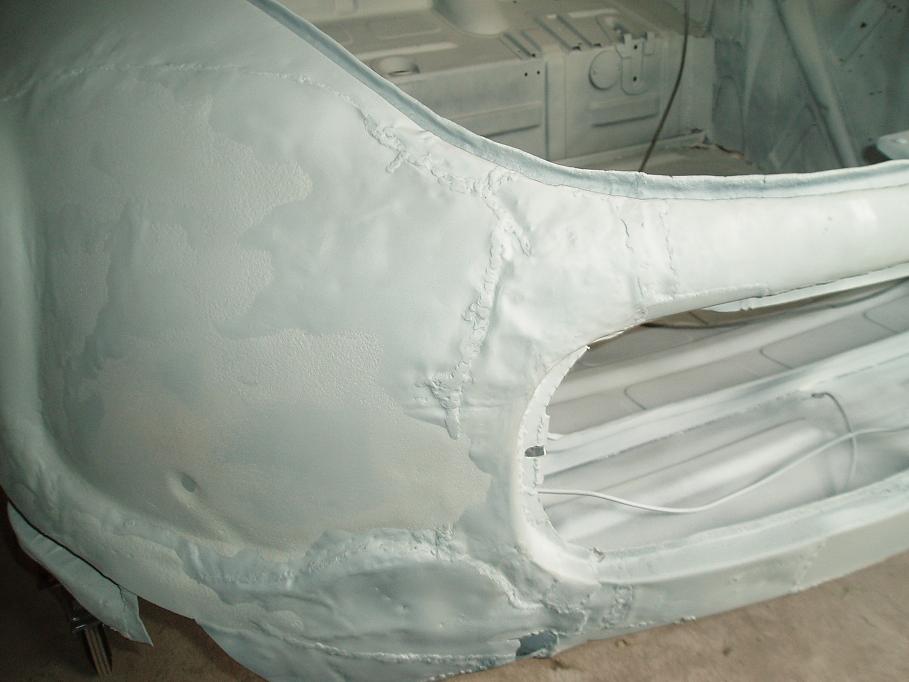

Príspevok od užívateľa Tatra 75 » 03 Mar 2008, 20:32

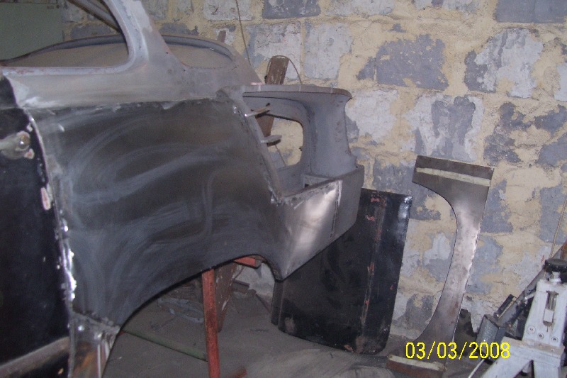

No konečne som zhruba dorobil zadný ľavý blatník . A tu je pár foto.Viac na : http://www.tatra603.estranky.sk

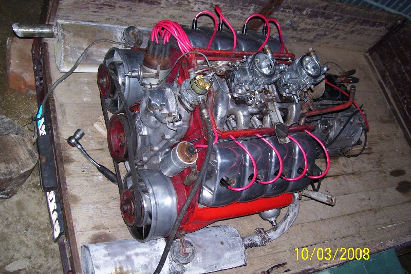

Re: Tatra 603-1
Príspevok od užívateľa Tatra 75 » 10 Mar 2008, 22:58
Len tak sme ho natočili a bol rachot :evil:

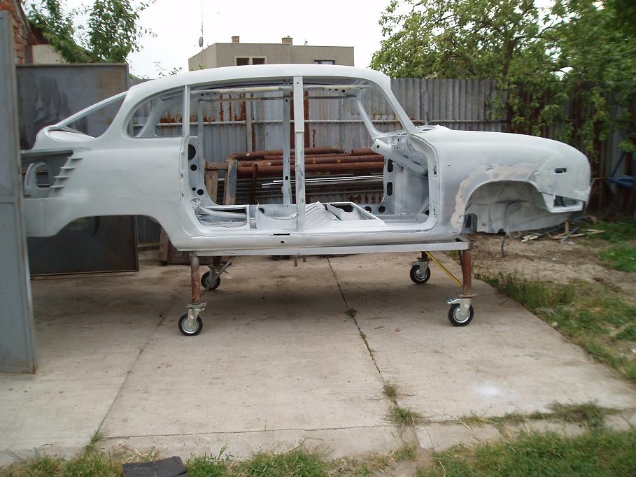

Re: Tatra 603-1

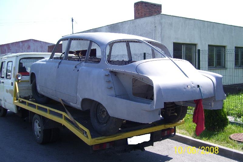

Príspevok od užívateľa Tatra 75 » 30 Máj 2008, 20:42
Konečne hotovo -čiastočne ide do piesku a potom do laku :D :D :D :mrgreen: :mrgreen: :mrgreen:

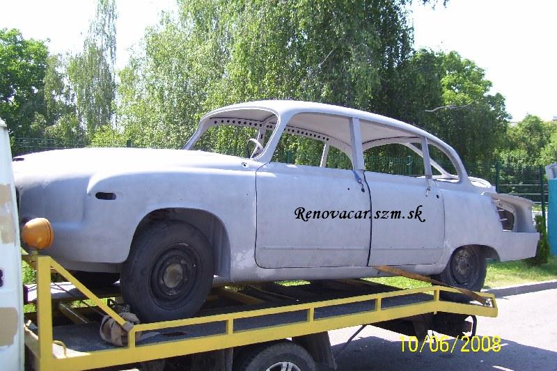

Re: Tatra 603-1
Príspevok od užívateľa Tatra 75 » 12 Jún 2008, 23:14
A ide do laku. viac na http://www.tatra603.estranky.sk

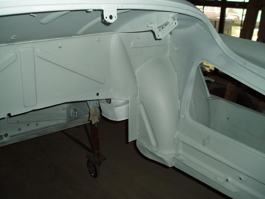

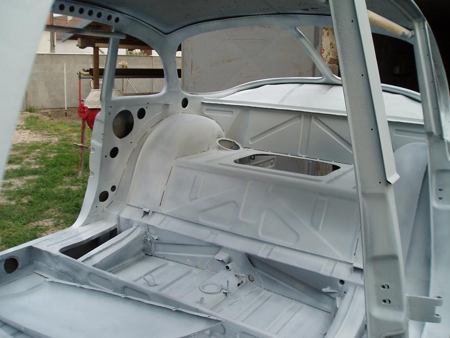

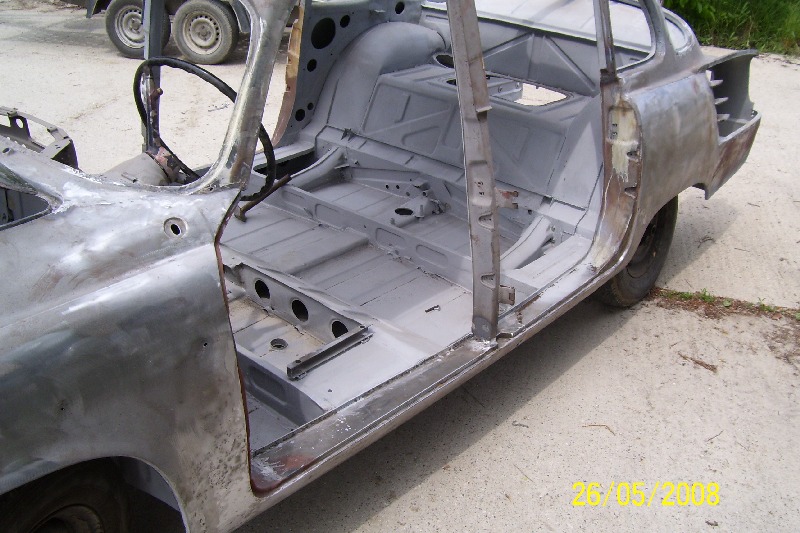

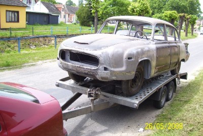

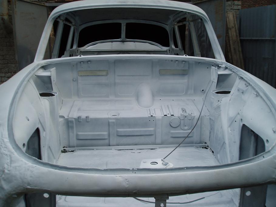

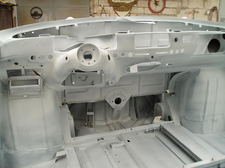

Re: Tatra 603-1
Príspevok od užívateľa peter » 15 Jún 2008, 10:00

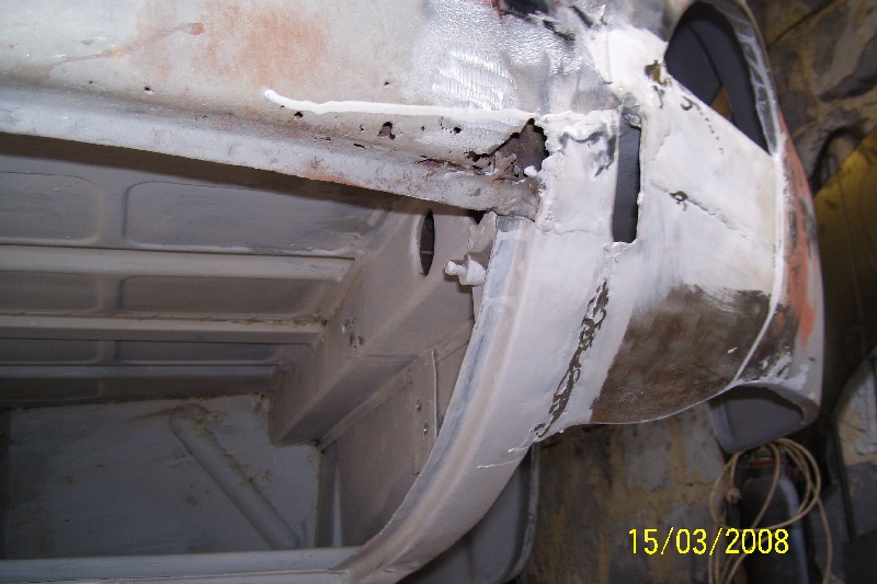

No tak už som sa do toho pomaličky tiež pustil.
Pár fotiek po opieskovaní.
Re: Tatra 603-1
Príspevok od užívateľa Luboš » 15 Jún 2008, 21:32
Čímpak je to "opískované" že to má takovou krásnou bílou barvu?
Re: Tatra 603-1
Príspevok od užívateľa miloš » 15 Jún 2008, 21:40
Asi piskem Jabkoši, jinak by to bylo oledované.
peter
Príspevky: 224
Bydlisko: Senica
Re: Tatra 603-1
Príspevok od užívateľa peter » 16 Jún 2008, 09:31
Po opieskovaní to bolo šedé,teraz je to už v základe.
