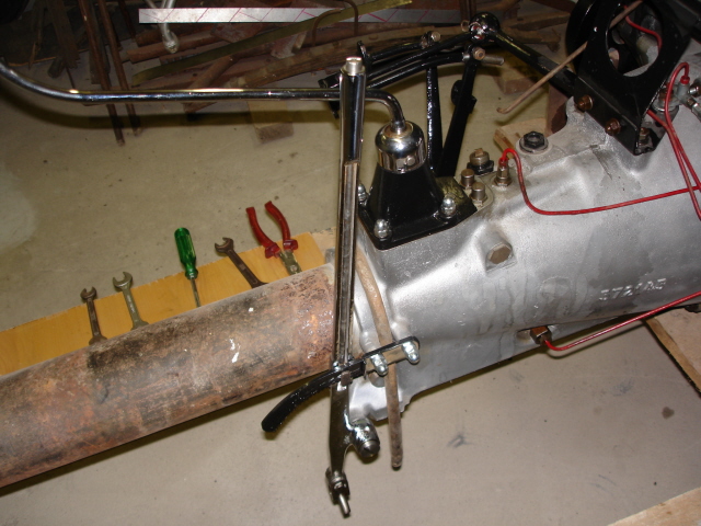

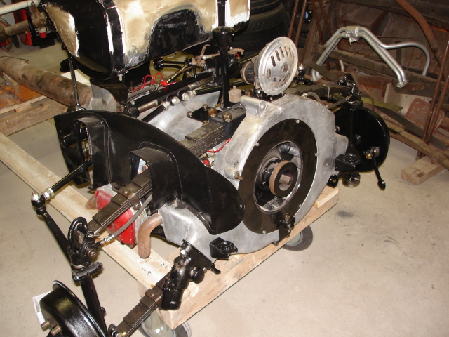

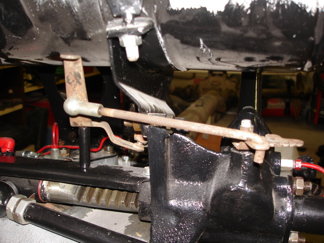

Príspevok od užívateľa Laco » 23 Jan 2007, 18:16

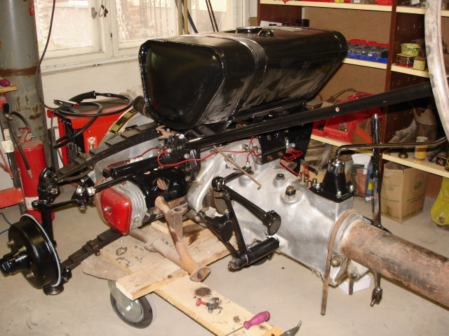

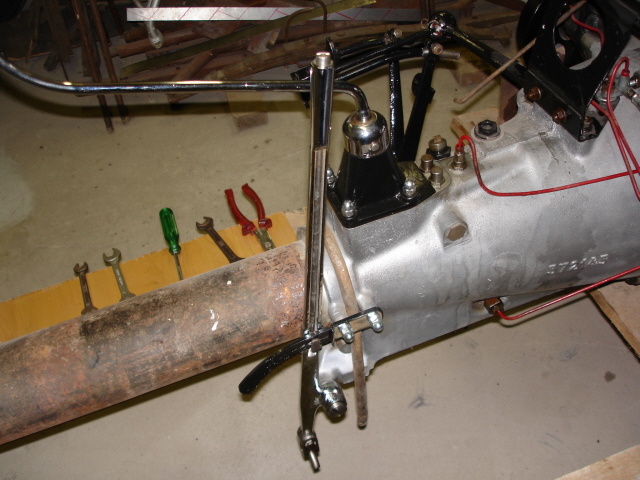

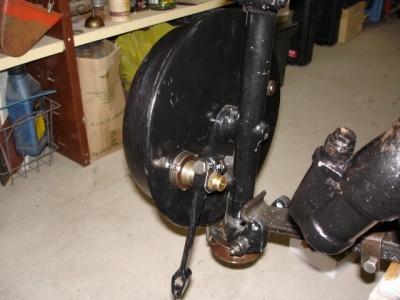

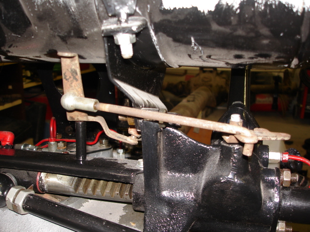

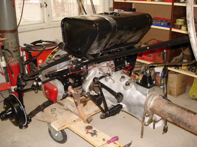

Cez voľno som namontoval predné náboje a spasoval brzdy. Najviac som sa tešil , že som urobil rozvod centrálneho mazania. Zistil som, že mám zlý ľavý tlmič - zahrdzavel v nom valček. Asi to spraví autogen. Ešte som namontoval rýchlostnú páku, páku ručnej brzdy. pripojil riadenie ...
Prevody plynu sa mi ale nezdajú a budú potrebovať vypúzdrovať. Dúfam že som ich osadil správne. Ak by bolo nejaké foto tak by som sa potešil . aby som to namontoval správne.

Príspevok od užívateľa Ambiciózní tajemníček » 24 Jan 2007, 09:44

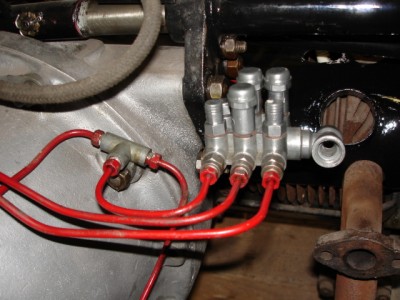

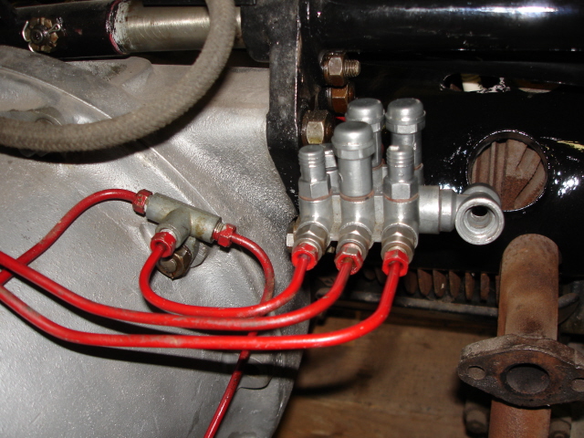

Laco, proč jsou rozvody centrálního mazání červené? Přemýšlel jsem proč a napadá mě jen, že:
1. pokud té má být přesně jako originál, tak červené ty trubičky určitě nebyly, spíš v barvě kovu nebo černé. Takhle to vypadá jako nějaký tuning.
2. pokud to nemusí být jako originál a jde o machrování majitele, je lepší centrální mazání zahodit. Mazání různých kluzných uložení, tak, jak jsou provedena u T57 bude daleko lepší nějakou vhodnou vazelínou než olejem, který z mazaného místa brzy unikne a pak se jede na sucho. A nebo se musí mazat podstatně častěji, pak je ale všecho neustále zasviněné olejem, který teče z mazaných míst.
Laco
Príspevky: 389
v minulosti T54 , T75 ,T603-1
Bydlisko: TRNAVA
farebnost
Príspevok od užívateľa Laco » 24 Jan 2007, 11:13
AT - to bolo tak natreté , už ked som to dotiahol domov. Všetko čo bolo na olej a mazanie tak bolo natreté. Už som premaloval nalievacie hrdlo aj dekel klukovej skryne. Tie trubičky sú zkorodované a tak je farba zažratá do nich. Nechcel som to obrusovať aby som ich neoslabil. Zháňam nové trubičky , ale priemer (vonkajší) 4 mm nemôžem nejak zohnať. Chcel by som ich vymeniť za nové , ak by to bolo po obrúsení treba. S tým mazaním máš pravdu. Niektoré časti boli nedostatočne mazané , lebo olej netečie hore kopcom a v niektorých miestach to tak je konštrukčne dané. Na to prišiel i pôvodný majiteľ a doplnil mazacie hlavice na koncové časti systému, kde sa už olej nedostával. Ja sa snažím zachovať stav v akom to auto žilo. Nerád by som z toho robil spetne "nové auto z fabriky" ! To by som vymazal časť jeho života. Aj auto má svoju "dušu" a pokiaľ zmeny na ňom boli v rámci potrieb prevádzky , alebo nových predpisov, no nie nejaké extrémne vylomeniny ktoré sa vymykajú zdravému rozumu, tak by som ich chcel na aute ponechať.

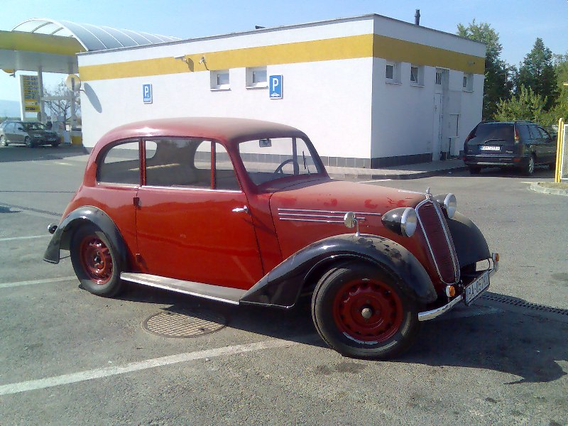

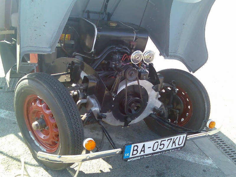

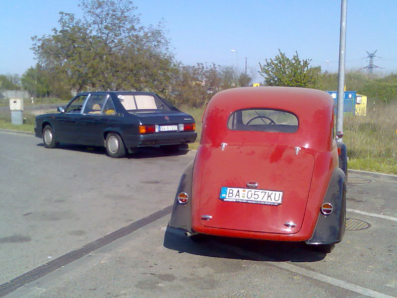

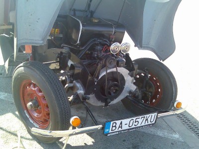

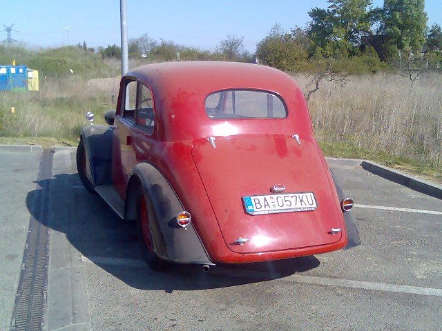

Príspevok od užívateľa ondrej » 23 Apr 2007, 10:14

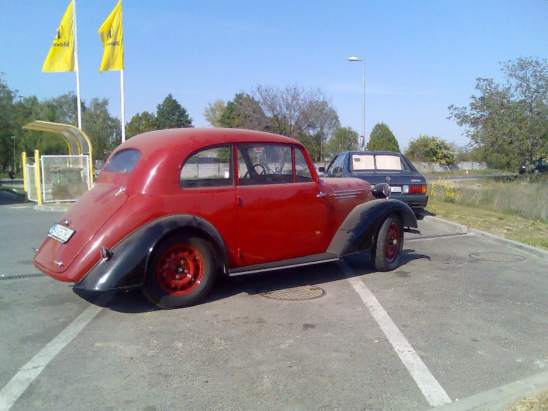

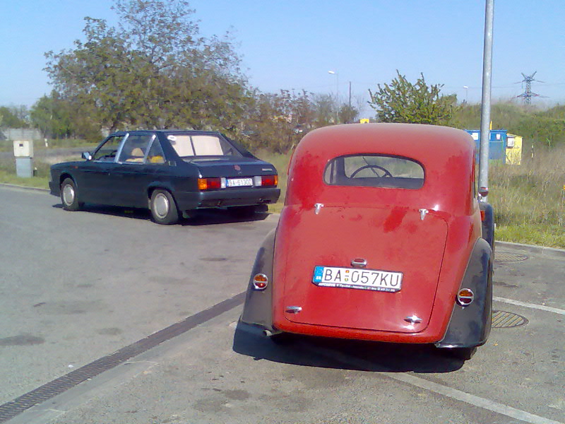

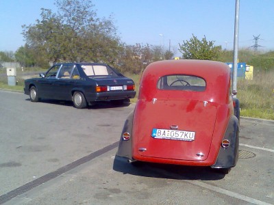

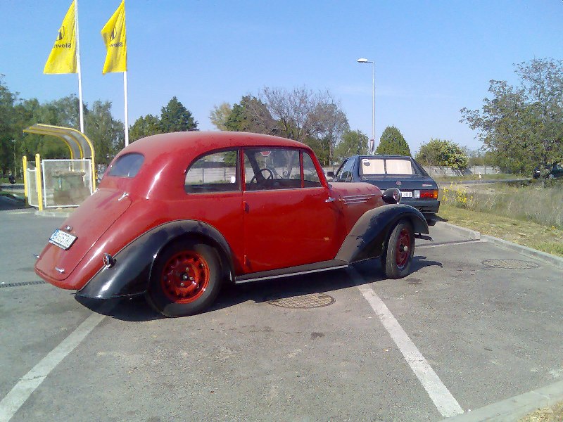

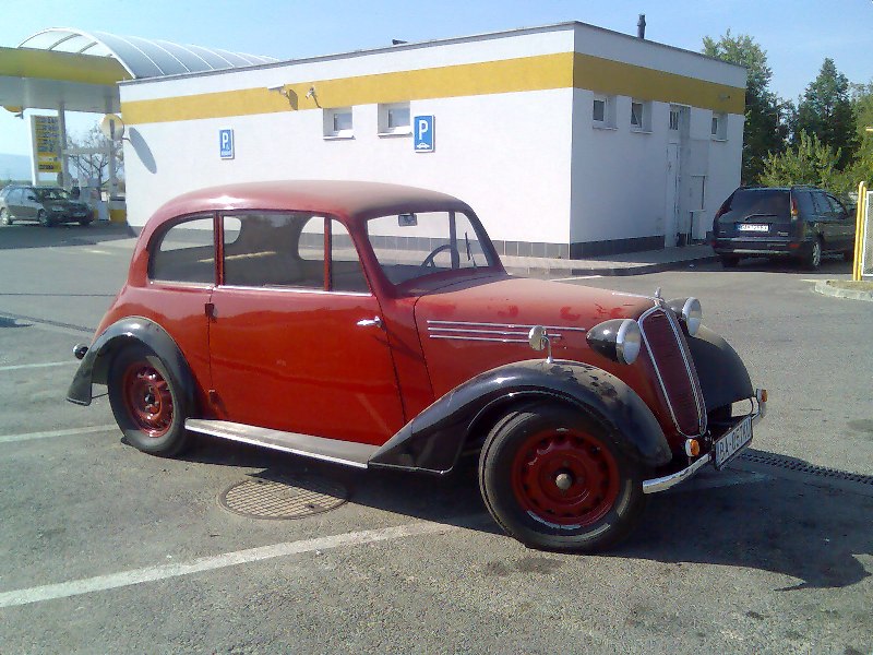

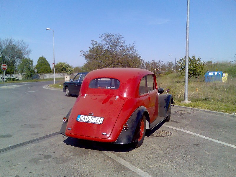

Včera sme s Romanom M. oživovali štrajkujúcu T57B.
Nakoľko s týmito autami nemám moc skúseností, trocha sme tápali, nakoniec ale Tatra dostala rozum a začala spolupracovať. Pôvodný úmysel predsatviť ju na Tatra Dunaj Tour 2007 sme ale žiaľ nestihli - 2 dni práce na nej - oprava štartéra a doladenie karburácie, čo bolo hlavným kameňom úrazu.
V pozadí na niektorých obrázkoch je vidieť "záložnú odťahovku" T613, ktorú však našťastie nebolo treba použiť. To je ešte z obdobia prvej jazdy na čerpačku, kedy T57B ešte troška štrajkovala.
Teraz ju už treba rozjaziť a vychytávať rôzne drobnosti - hádam to už pôjde, ako treba...

Príspevok od užívateľa Laco » 23 Apr 2007, 10:45
Ondrej - super že je taký skvost opäť na cestách.
PS. čo tá patina na laku ?
Príspevok od užívateľa ondrej » 23 Apr 2007, 11:44
patina je niekoľkoročný prach - umývať sa bude až nakoniec...
Príspevok od užívateľa Luboš » 23 Apr 2007, 13:31
Klikou se to natočit nedá?
Mimochodem, co tam je za karburátor? Něco historického nebo Jikov?
Dan
Príspevky: 154
Bydlisko: Slovácko
Príspevok od užívateľa Dan » 24 Apr 2007, 10:22
měla by tam byt třicítka solex
Príspevok od užívateľa Ambiciózní tajemníček » 25 Apr 2007, 08:48
Luboš předpokládám ví, co by tam mělo být. A taky ví, že to tam zpravidla nebývá. Proto se ptá CO TAM JE.
