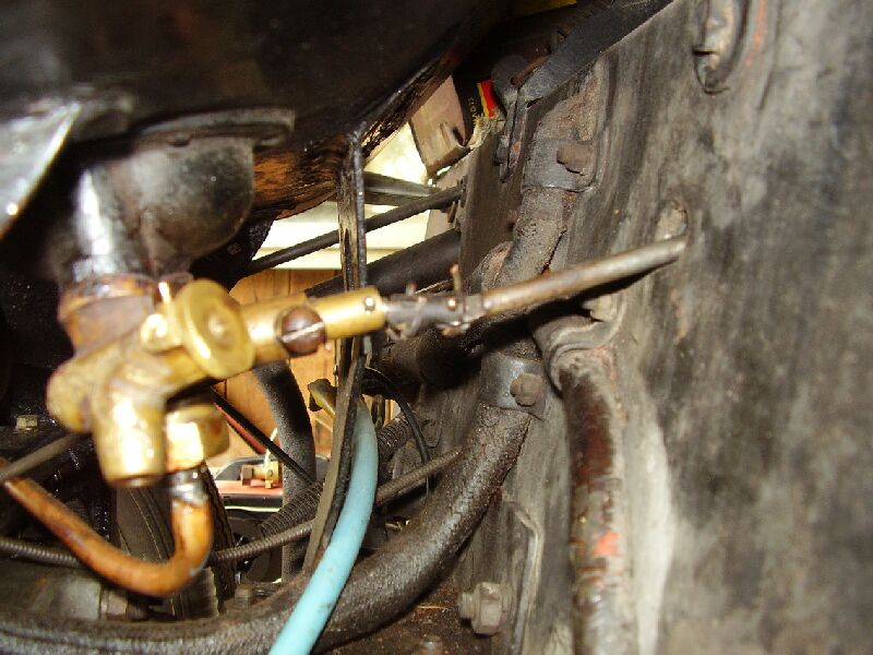

Jak to bylo s ovládáním benzínového kohoutu? Některá béčka je měla na palubní desce (alespoň podle dobových materiálů), u jiných jsem to viděl pod palubní deskou (snad u vozů z konce výroby?) Nebo je to předělávka?

Ja na mojom Béčku z roku 1946 to mám na prístrojovej doske, a to bola jedna z posledných sérií. Presne tak ako na fotografiách z fabriky. Ak to mal niekto pod prístrojovkou , tak to mal určite prerobené. Ten prevod od ventilu bol zložitý a často sa kazil.

Domnívám se, že ke změně ovládání palivového kohoutu došlo v roce 1947. Měli jsme doma 2 béčka z roku 1947. Jedno mělo ovládání tyčkou z palubní desky, druhé krátkým táhlem pod palubní deskou.
Ovládání pod palubní deskou jsem viděl ve více 57B a mělo vždy stejné provedení. Proto si myslím, že šlo o změnu - úpravu provedenou v továrně.

Převod od ventilu byl složitý a kazil se? Jak to vypadalo? Myslel jsem, že to je napřímo, bez převodu.

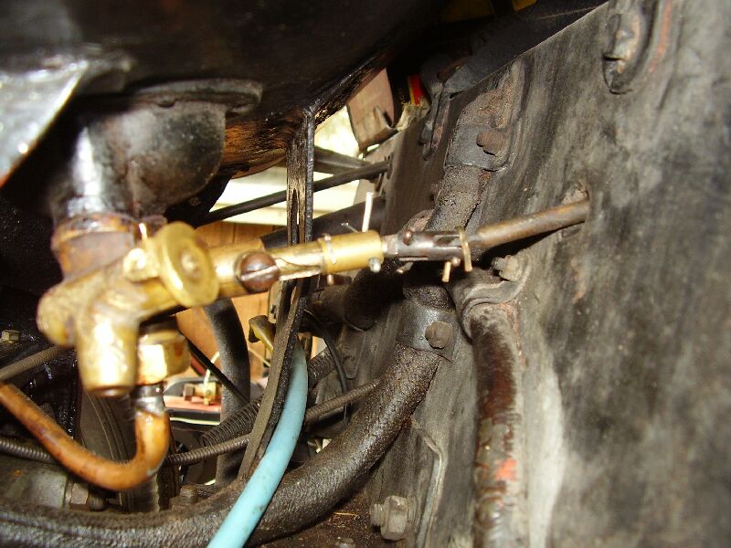

Príspevok od užívateľa Karel » 01 Jún 2006, 11:31
Nevím jak vypadal převod na táhlo na palubku u Béčka, ale předpokládám že stejně jako u Áčka. Na Béčkách co jsem měl už byly otočné kohouty (z motocyklu). Tento kloub je opravdu poruchovější, než přímé krátké táhlo.
Kloub kohoutu T-57A (zavřeno)
Kloub kohoutu T-57A (otevřeno až na rezervu)
Príspevok od užívateľa Ambiciózní tajemníček » 01 Jún 2006, 12:32
Hmm, tak princip už zhruba chápu, ale proč tam ten kloubek vůbec je? Má kompenzovat to celkem malé vyosení táhla oproti kohoutu? A táhlo je ještě někde pod palubní deskou v něčem uloženo?
Príspevok od užívateľa Karel » 01 Jún 2006, 12:55
Táhlo pouze prochází otvorem v palubní desce (mimochodem o dost větším než je průměr táhla). Ten kloubek je tam i zdůvodu mírné korekce vyosení ventilu do strany v zavislosti na jeho dotažení (a tlušťce těsnění). V polokabriu jsem se na ten kloubek vykašlal (protože jsem ho neměl) a táhlo zapojil napřímo, časem se jednostraně vymačkalo korkové tělo kohoutu a ten začal téct.

Ja som mal koniec kohútku so štvorhranom a skrutkou . Na to bola nasadená vidlica ako polovina kardanu a dotiahnutá maticou, až potom také isté tiahlo ako na obrázkoch. Pri zasuvani kohuta sa to lamalo a tenke zavlačky sa vybraciami rýchlo predrali. Niekedy packa v pristrojovke hroooozne tancovala a rachotila.

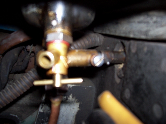

Príspevok od užívateľa Michael » 01 Jún 2006, 17:58
Také jsem měl problém s pal. kohoutem u T-52....
Korek byl totálně opotřebený a vyžraný, což znamenalo velké ztráty benzínu :( .
Na burze jsem koupil nový nepoužitý pal. kohout zn. SVA, kterých se dochovalo velké množství! Cena kohoutu byla (je) 150,-Kč.
Po rozebrání koupeného pk jsem zjistil, že korek je ve špičkovém stavu!
Tak jsem se rozhodl vyměnit pouze korek s mosaznou tyčinkou do původního těla pk, který je namontován na nádrži.
Dnes konečně plní pk svou funkci na 105% :wink:

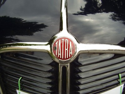

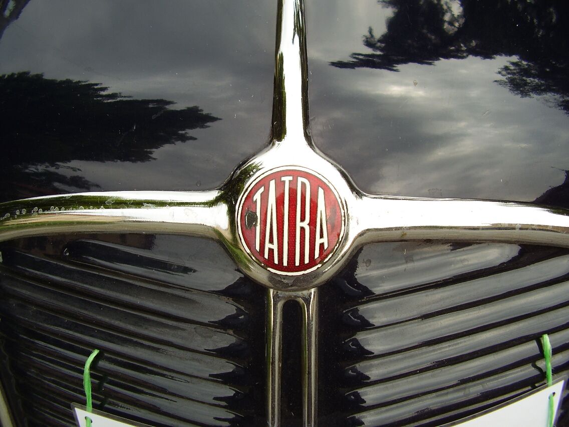

Nový znak
Príspevok od užívateľa Karel » 28 Jún 2006, 18:09
Ještě ke starší diskusi o nových znacích na poválečných Béčkách.
Toto jsem objevil nedávno na akci Tatra v Českém ráji.
