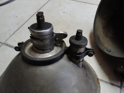

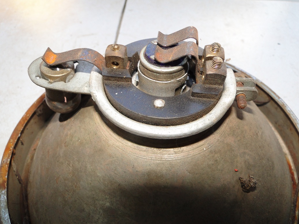

tak to poznají Ti co mají ještě originál objímky ke světlům.Já mám jiné.
Jano 57B,603
Príspevky: 114
Re: Tatra 57 "Áčko"
Príspevok od užívateľa Jano 57B,603 » 30 Dec 2017, 23:17
Ja som mal tiež iné ale kúpil som jedno cele svetlo ale chlapík ho dobre zabalil takže prišlo vo viacej kusoch a tam boli také obímky. na obr, 06 je to čo mam ja na aute.
Moje čo mam na aute.
Robert T57A
Príspevky: 55
Re: Tatra 57 "Áčko"
Príspevok od užívateľa Robert T57A » 31 Dec 2017, 15:19
Já mám ty na prvním obrázku a řekl bych, že jsou novější čili ty ostatní jsou podle mne originály.
lukas.
Príspevky: 129
Re: Tatra 57 "Áčko"
Príspevok od užívateľa lukas. » 31 Dec 2017, 22:53
jsou to všechno předválečné objímky (kromě obr.1 ) od světla Joro 170 nebo 200. Ty novější na obrázku 1 jsou už snad poválečný výrobek světel Autopal. Dá se kombinovat a dokonce ty na obrázku 1 někdo vyrábí i v replice.

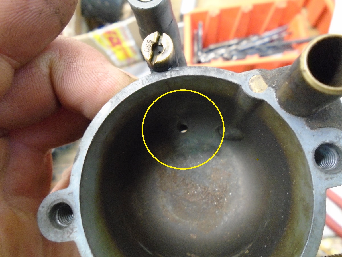

VIDEL UZ NIEKTO Z VAS SKUSENEJSICH PLAVAKOVU KOMORU SOLEX 30 SO SLEPIM OTVOROM KANALIKA PRE HLAVNU TRYSKU ? MOHOL SOM SA TRAPIT ZE PRECO MI NEJDE MOTOR DO VYSSICH OTACOK

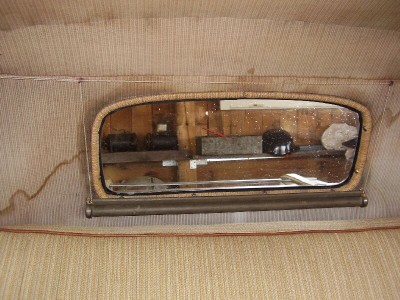

Tak jsem se dočkal :)
Re: Tatra 57 "Áčko"
Príspevok od užívateľa JáPavel » 17 Jan 2018, 16:43

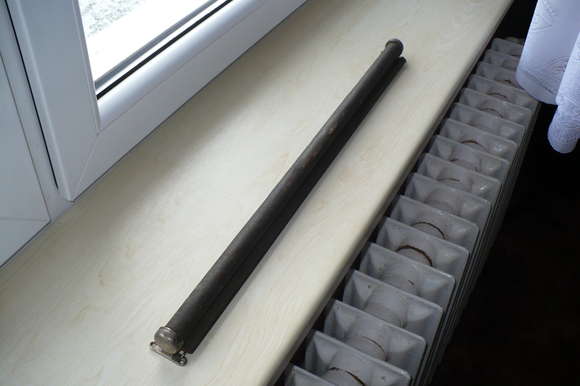

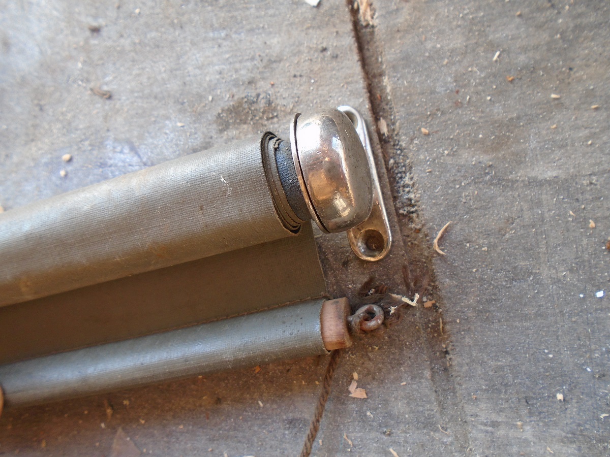

T57Becko napísal: ↑
06 Jan 2018, 21:18
PROSIM O IDENTIFIKACIU AK BY NIEKTO VEDEL , STARTER JE PAL 6 VOLT , OSKA , STIERACOVY MOTORCEK NA AKE AUTO , DALEJ POTREBUJEM PLAVAKOVU KOMORU NA JIKOV 26-30 LOV , KUPIM ALEBO VYMENIM ZA OPACNE DIELY JIKOV SOLEX , PRIPADNE DIELY NA TATRU , KUPIM OJNICE T12 ALEBO VYMENIM ZA VALEC T12
Tu roletku co máš zde foto jsem měl také v áčku. Ještě tam byla zašroubovaná očka zevnitř ve výdřevě asi od té rolety. Tak nevím, jestli to bylo vedení pro nějaký provázek k ovládání té rolety z místa řidiče. Zatím jsem to ještě nazpět nedal.
T57Becko
Príspevky: 166
Tatry, ktoré vlastním: T 57B
Re: Tatra 57 "Áčko"
Príspevok od užívateľa T57Becko » 17 Jan 2018, 18:59
vdaka za info

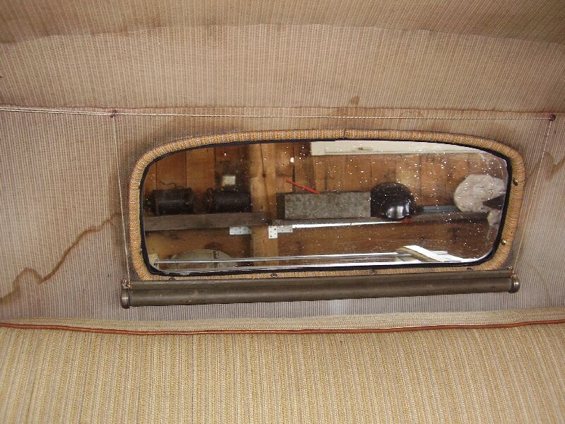

Re: Tatra 57 "Áčko"
Príspevok od užívateľa Karel » 20 Jan 2018, 06:55
:D
T57Becko
Príspevky: 166
Re: Tatra 57 "Áčko"
Príspevok od užívateľa T57Becko » 20 Jan 2018, 11:54
aha takze takto to fungovalo vdaka za foto urcite posluzi viacerim :?
Re: Tatra 57 "Áčko"
Príspevok od užívateľa JáPavel » 20 Jan 2018, 13:02
Očka budu muset sehnat někde nová, ta stará jsou orezlá. Na jaře až vyjedu, tak tu roletu namontuji.

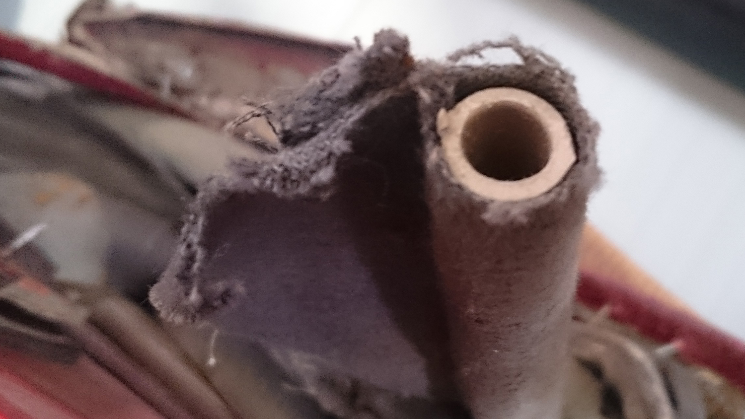

Dotaz na Áčkaře, toto byl šitý textilní lemovací kedr kolem dotěsnění dveří který jsem deinstaloval, vnitřní hadice je bílá gumová průměr 12mm. Je to "lidová tvorba z 60tých let" nebo se může dokonce jednat o dochovaný originál? díkec

Re: Tatra 57 "Áčko"
Príspevok od užívateľa Karel » 23 Feb 2018, 13:14
Mám to tak podobně na originálním čalounění. Bílá gumová hadička obšitá jemně chlupatou látkou. Něco jako semiš nebo jemný manšestr.

Príspevok od užívateľa Robert T57A » 23 Feb 2018, 14:02
Super informace, zrovna to řeším říkal jsem si že dám 8mm.Tak že obšitá hadička s "praporkem" k přitlučení ke karoserii?

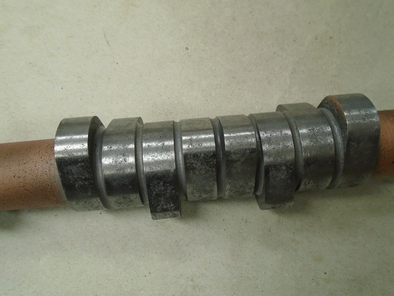

zdravim , nema niekto vykres vackoveho hriadela s plochymi vrchmi vyfukovych vaciek , tusim starsia verzia , vdaka

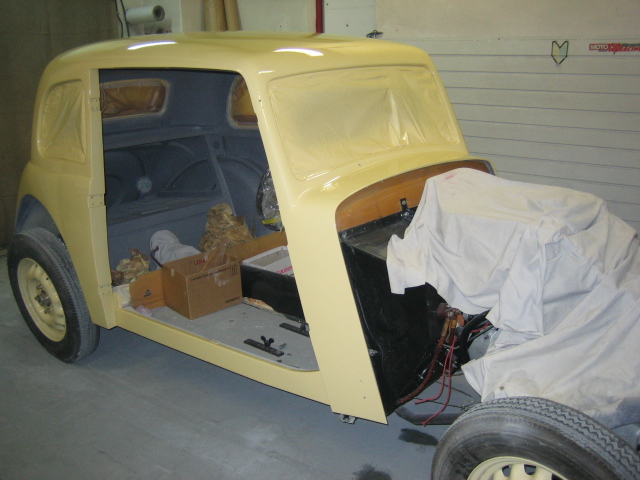

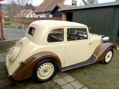

Robert T57A
Príspevky: 55
Re: Tatra 57 "Áčko"
Príspevok od užívateľa Robert T57A » 14 Mar 2018, 09:30

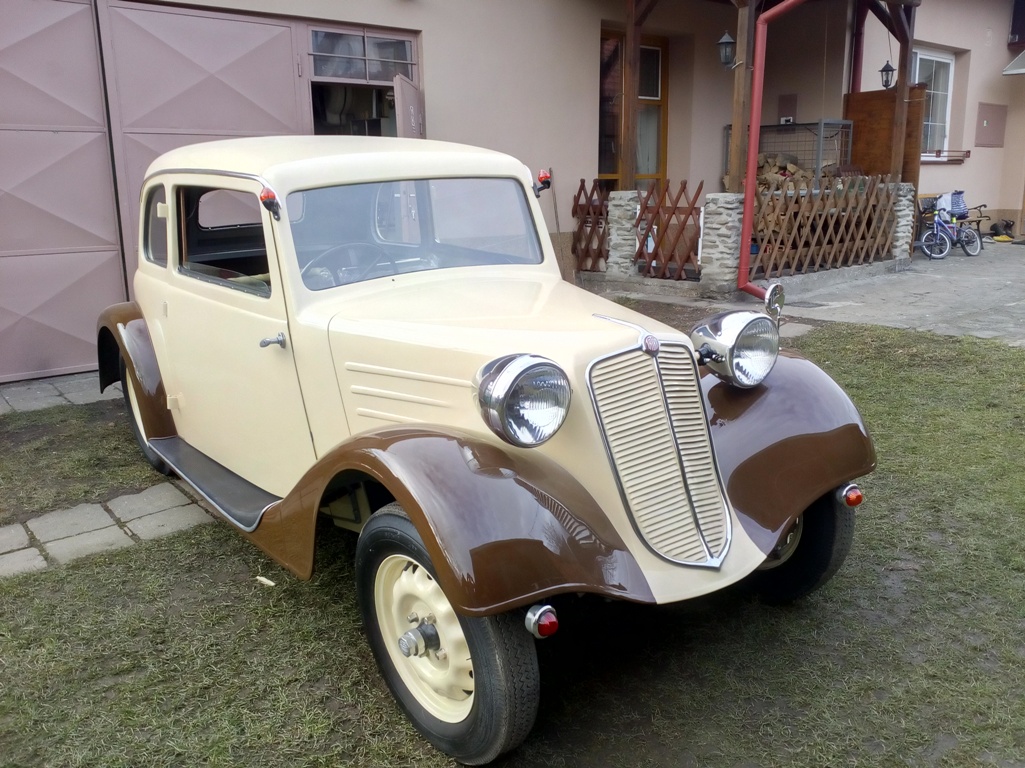

Jarní starty..
T57Becko
Príspevky: 166
Re: Tatra 57 "Áčko"
Príspevok od užívateľa T57Becko » 14 Mar 2018, 18:23
pekna tatricka - chcelo by to video :wink:
Patas
Príspevky: 15
Dátum registrácie: 08 Nov 2017, 21:58
Tatry, ktoré vlastním: 2x Tatra 57A limuzínka a druhá zatím jen podvozek
Re: Tatra 57 "Áčko"
Príspevok od užívateľa Patas » 21 Mar 2018, 21:24
paráda, ty okapnice montovány až po laku a zůstanou v hliníku?
