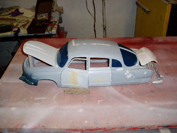

Príspevok od užívateľa ondrej » 14 Mar 2005, 08:54

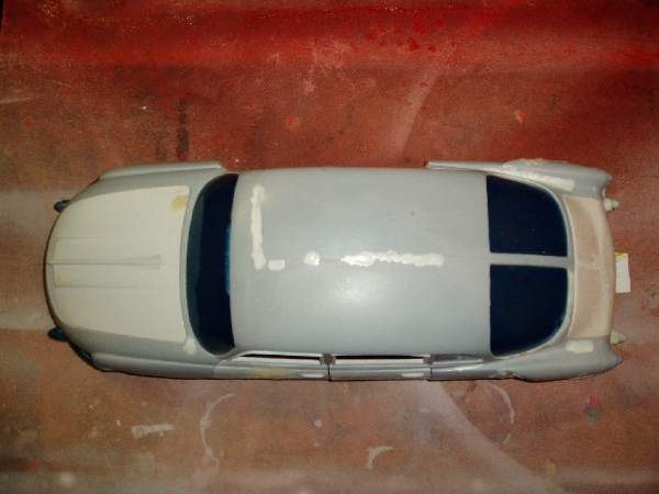

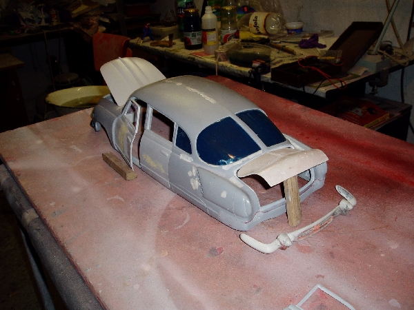

Roman ma požiadal o zverejnenie niekoľkých ďalších obr. stavby jeho T603 - komentár si k nim napíše najlepšie sám...
Príspevok od užívateľa etienne » 14 Mar 2005, 09:22
Ja si ani nechcem predstavovat aka to musi byt piplacka z "NICOHO" nieco taketo vytvorit...

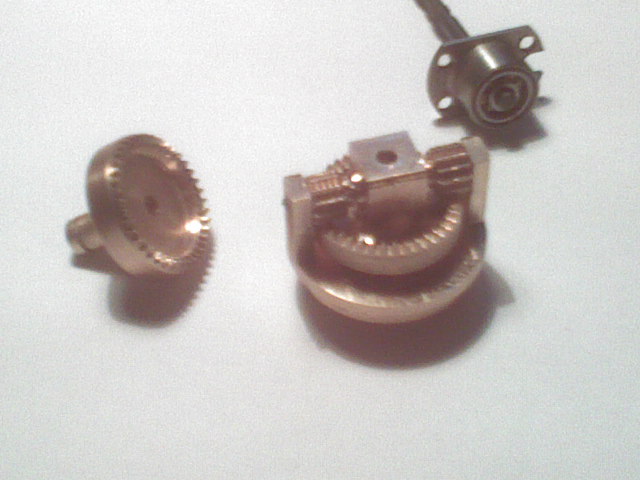

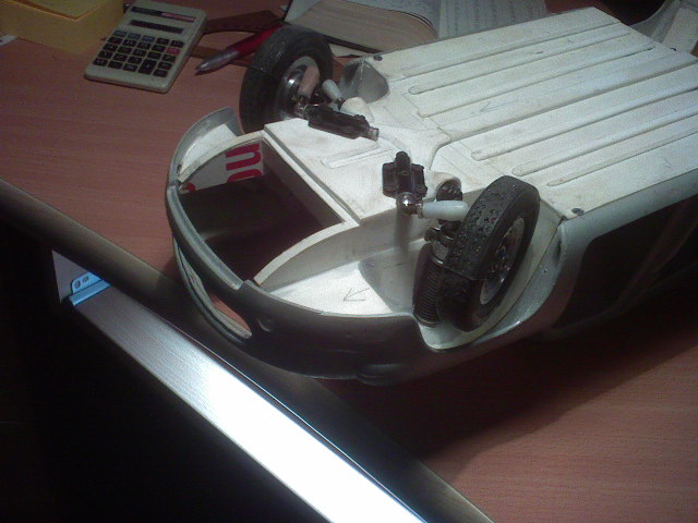

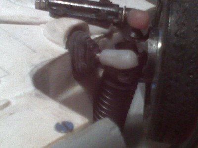

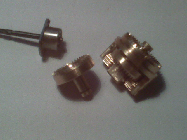

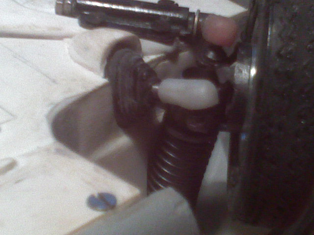

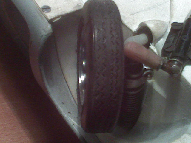

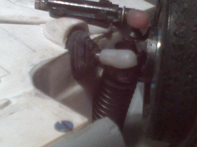

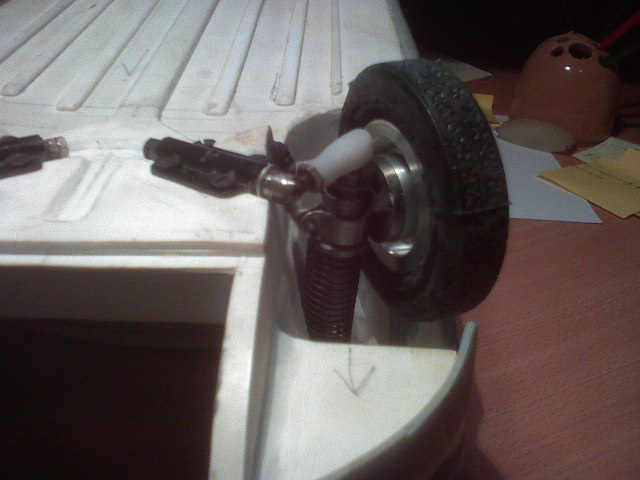

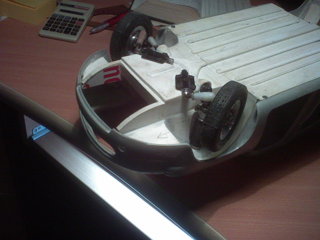

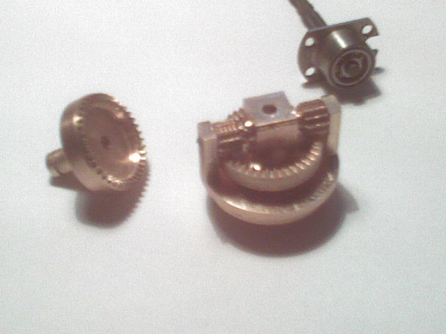

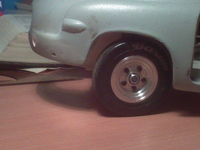

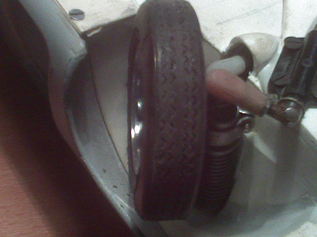

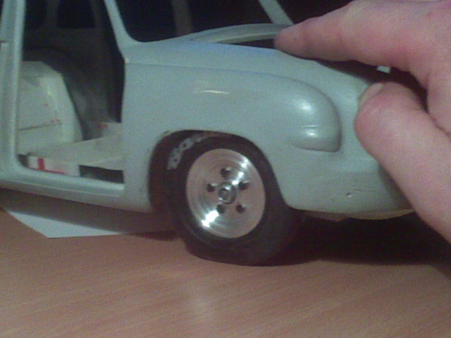

Uplynul už nejaký čas a práce opäť pokročili, tak vám ponúkam pár záberov

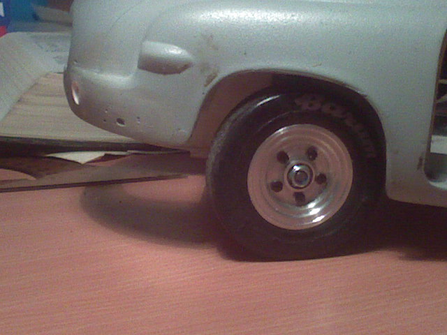

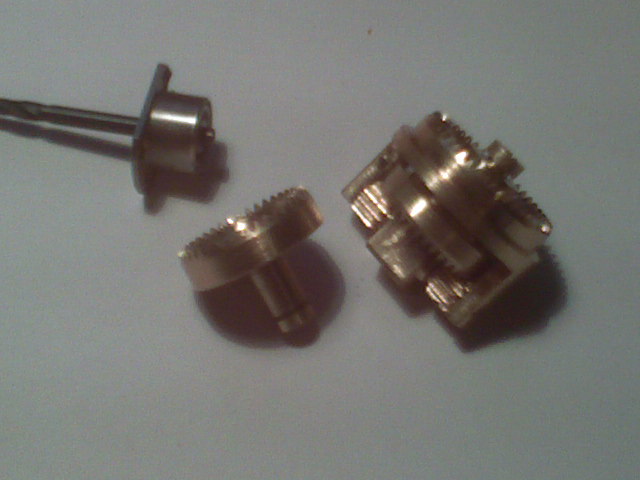

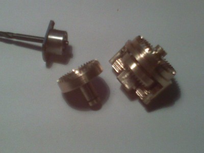

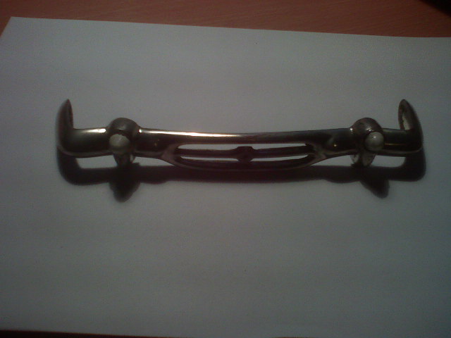

Príspevok od užívateľa ondrej » 23 Jan 2007, 09:03
Roman - ak to robíš až tak verne, potom by tam bolo trebe naimitovať aj nejakú tú koróziu... :wink:
inak tá predná náprava vyzerá ako naozaj...
Príspevok od užívateľa Roman Maďar » 23 Jan 2007, 10:20
Veď ona je naozaj, len 10 x menšia :lol: koroziu by som radšj neimitoval, stačí ak bude únik oleja 8)
Príspevok od užívateľa D.A. » 23 Jan 2007, 10:58
A jezdit v ní bude 1/10 trpajzlík nebo třeba morčátko :?:
Príspevok od užívateľa Roman Maďar » 23 Jan 2007, 11:16
Možno spravím zmenšeného Husáka, alebo Dubčeka :lol:
Príspevok od užívateľa D.A. » 23 Jan 2007, 12:20
Já jenom lituju, že se do toho nevejdu :cry: .
Co ty disky? Přibudou ještě imitace puklic, nebo to bude lourajdr?
Príspevok od užívateľa michal heky » 23 Jan 2007, 14:32
Mohl by mi někdo prosím osvětlit, jak je to se zadní 603kovou nápravou?
U popisků k T603 se zde píše, že ,,zadní náprava se sestává ze dvou na sobě nezávislých výkyvných polonáprav; odpružených vinutými pružinami."
Tzn je to klasická tatrovácká koncepce se dvěma talířovými koly a diferenciálem v podélné ose vozu? Potom mi ale nesedí dvar diferenciálu u Romanova modelu.
Nebo je to něco ve stylu nápravy jakou má třeba Š120L, což by podle modelu sedělo spíš.
Mám v tom hokej. :oops:
Príspevok od užívateľa ondrej » 23 Jan 2007, 15:12
T603 má - podobne ako T600 - kinematicky nie veľmi výhodnú skrátenú výkyvnú polonápravu. Poloosi sú vstrede vozu ukončené tzv. vareškovými kĺbmi, uloženými v planétových kolesách kužeľového diferenciálu pomocou dvoch masívnych "kameňov" - teda podobne, ako na Romanovom modeli. Tu budú akurát mierne modifikované kĺby, aké poznáme napr. z mixérov - poloos bude zakončená kolmou oskou zapadajúcou do vybrania v kolesách diferenciálu, resp. v krátkych hriadeľoch s nimi spojených.
Príspevok od užívateľa michal heky » 23 Jan 2007, 15:16
Tak stačilo se kouknout na Lubošovy stránky :oops:
Automobil č. 6 / 1957:
,,Zadní náprava je výkyvná. Diferenciál je kuželový a klouby polonáprav jsou co nejblíže posunuty k ose vozu."
Príspevok od užívateľa Roman Maďar » 23 Jan 2007, 15:29
D.A. napísal:Já jenom lituju, že se do toho nevejdu :cry: .
Na diskoch už je príruba na montáž puklice.Tesne vedla kružnice kolesových skrutiek.Puklice ovšem vyrobím medzi poslednými.
