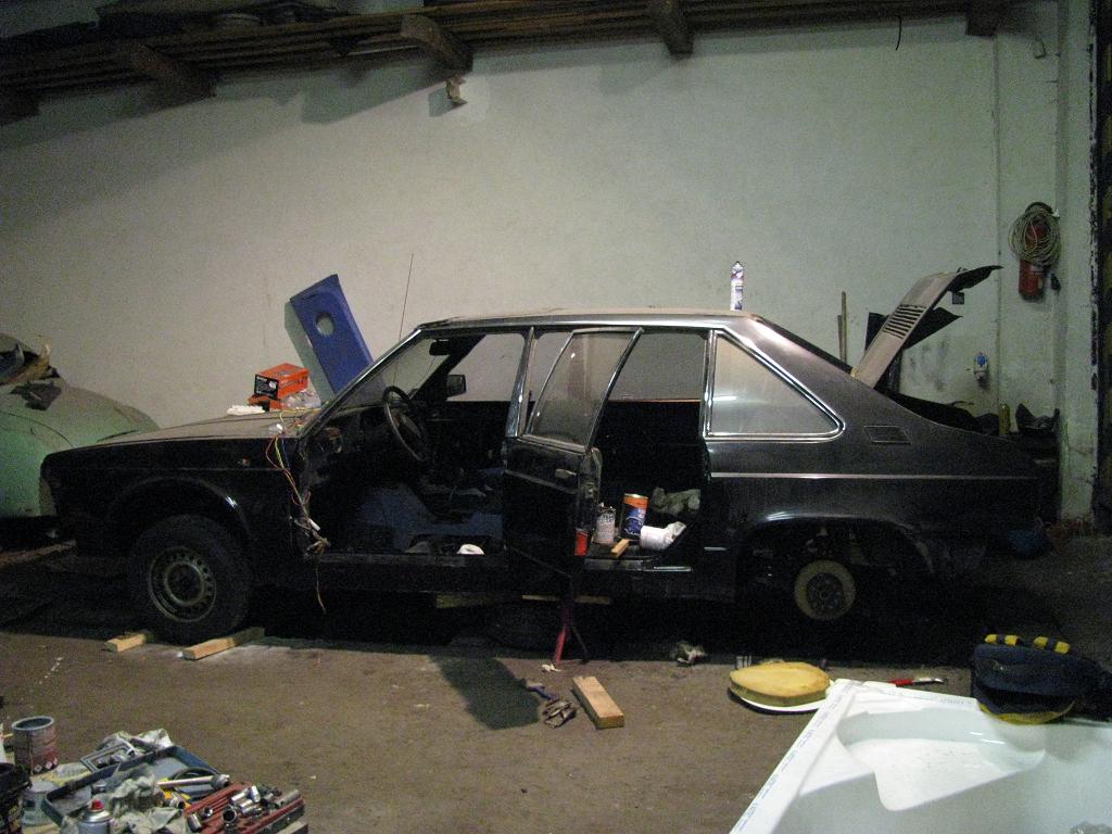

SKRAT5OO
Príspevky: 179
Re: Tatra 613-3
Príspevok od užívateľa SKRAT5OO » 03 Sep 2013, 19:53

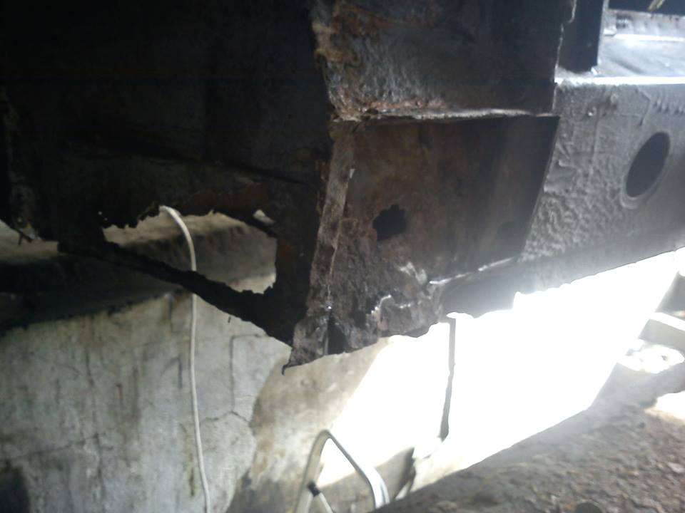

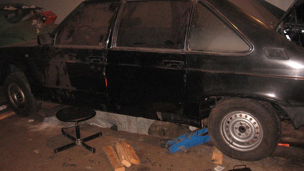

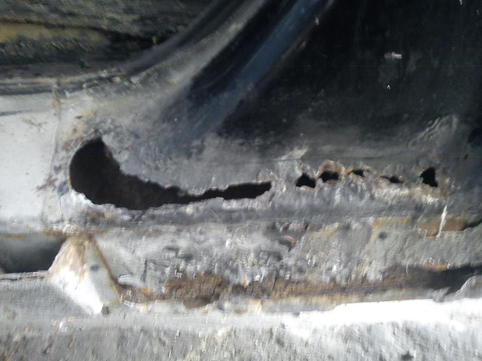

Pokračovanie objavovania a rezania.

chromkar
Príspevky: 157
Re: Tatra 613-3
Príspevok od užívateľa chromkar » 03 Sep 2013, 20:36
čo si si vybral, to máš :wink:

Ahoj SKRAT 500 Tarovečka je pekne rozkvitla ale nieje to taká hrôza na šrotovanie veľa práce a pevné nervy a výsledok ťa potom poteší a vynahradí ti tvoju snahu,viem o čom hovorím .
Tatra má bohužiaľ veľa miest ktoré majú náchylnosť na nadmernú koróziu.
Treba konzervovať a konzervovať najme po oprave plechov
Veľa zdaru Peter

chromkar- tak ako pises. Sam som si ju kupil, sam si musim znasat nasledky. Pri kupe som vedel, ze bude hrdzava no netusil som ze to bude tak zle.
Peto- som rozhodnuty dat ju do pojazdneho stavu. po vyvareni chcem dat vystriekat dutiny, aj ked si niesom isty ci to pomoze alebo spomali koroziu.

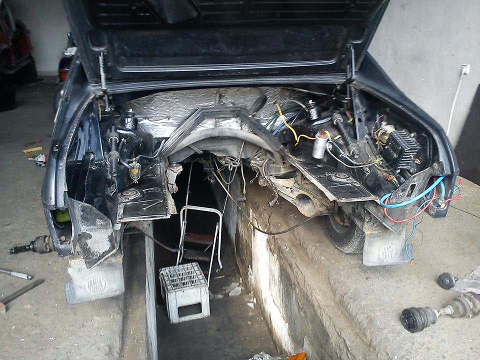

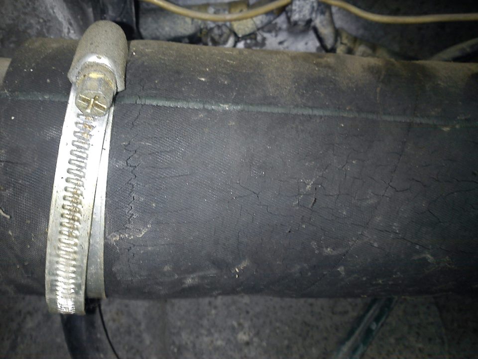

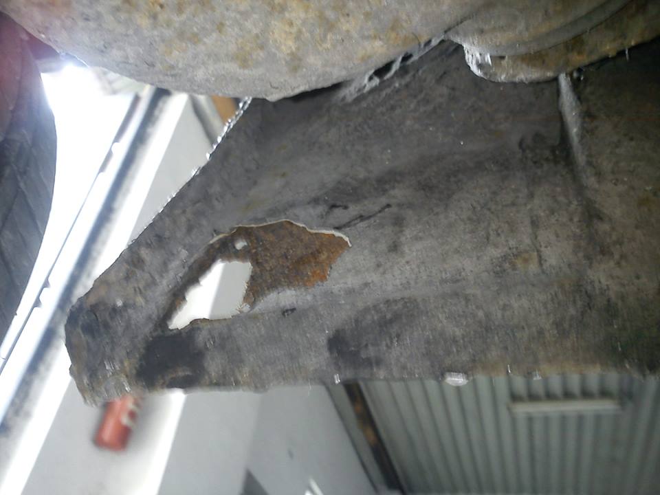

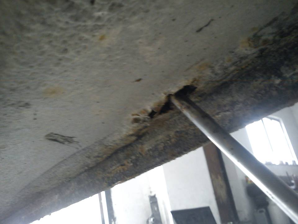

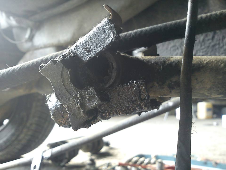

pokračovanie

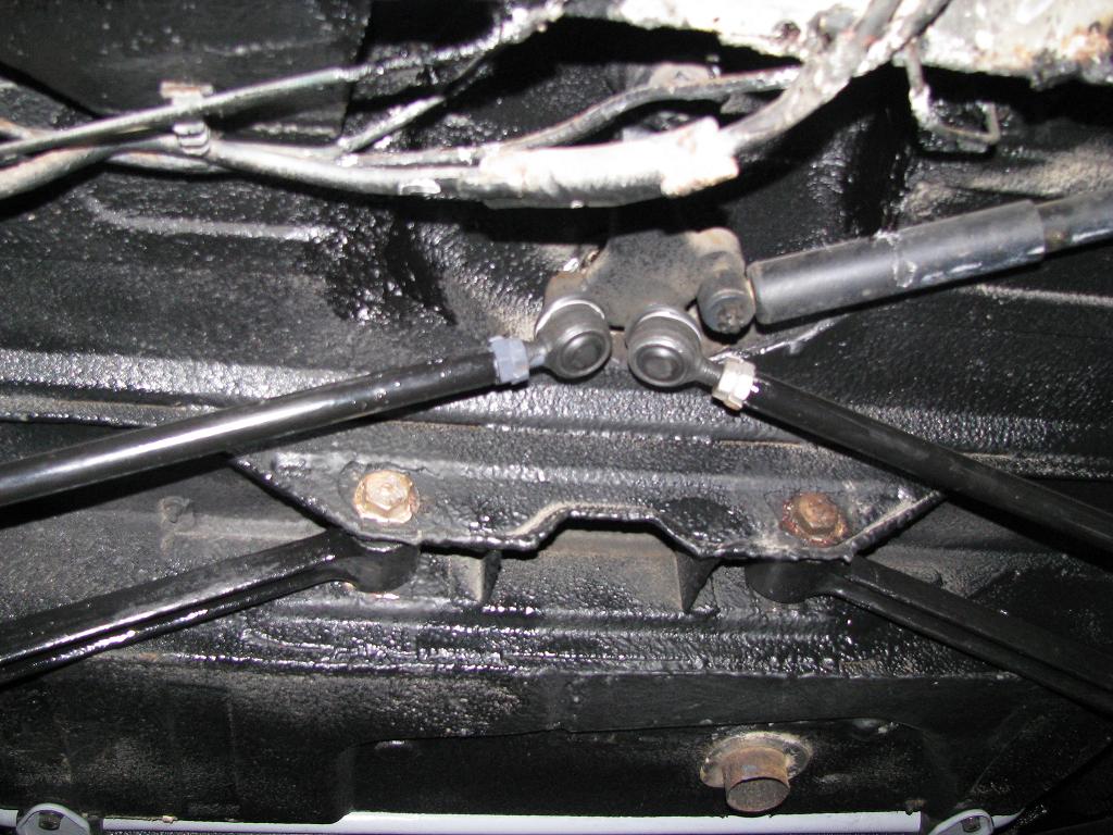

uchytenie, spájajúce tiahlo prevodovky s tiahlom rýchlostnej páky, bolo takmer rozpadnuté a držalo len silou vôle.

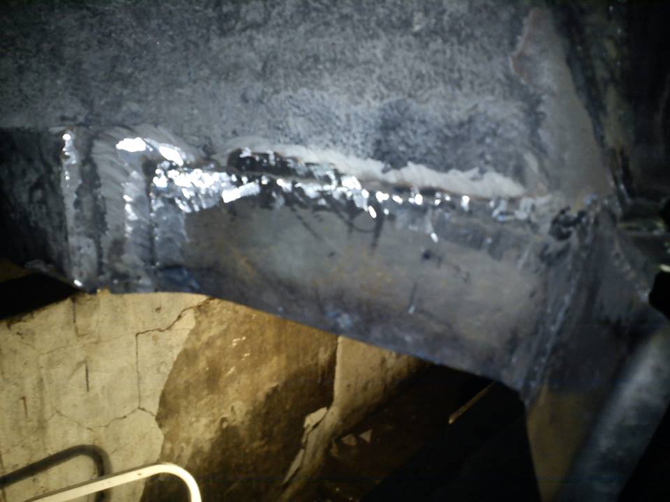

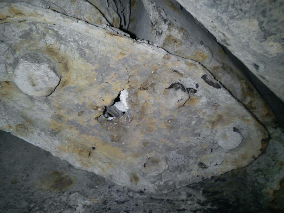

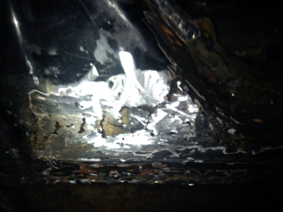

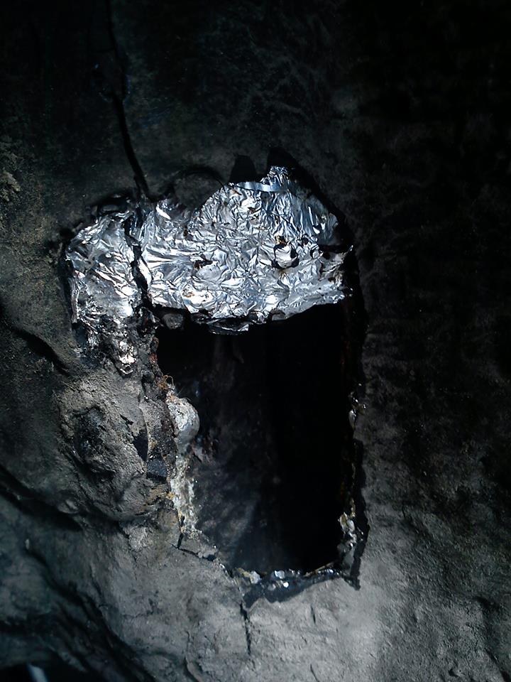

perla na záver. hliníková folia prekrytá hrubou vrstvou ipy. Takto vyvarených miest bolo na aute viacero.

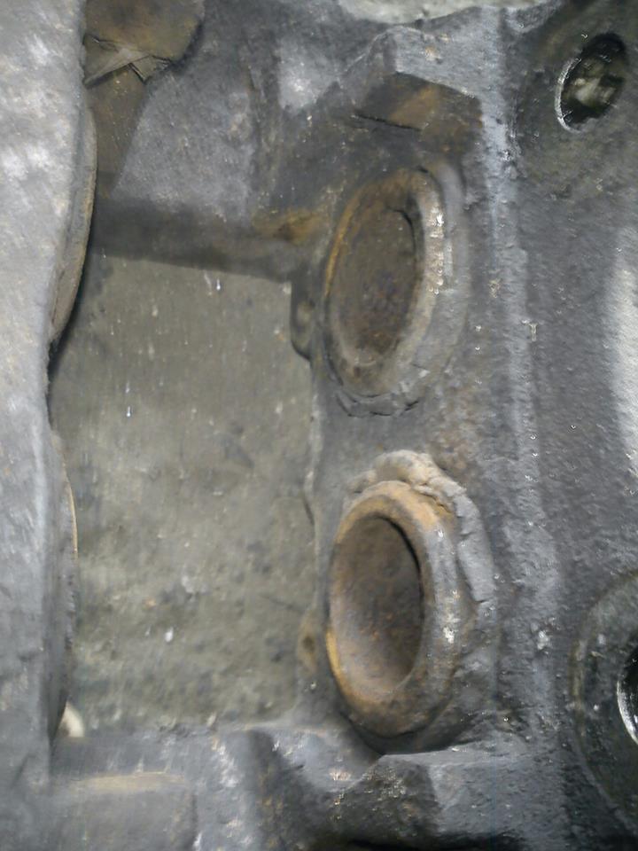

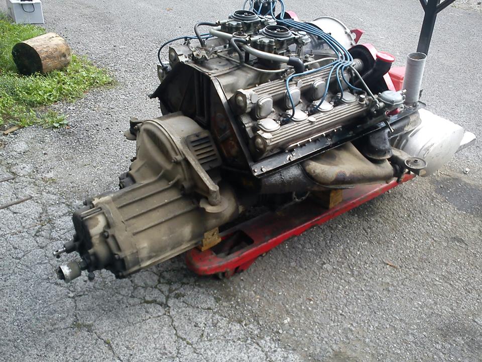

motor je vymontovaný. po krátkej obhliadke sú badatelné významné úniky oleja hlavne z bočných krytov.

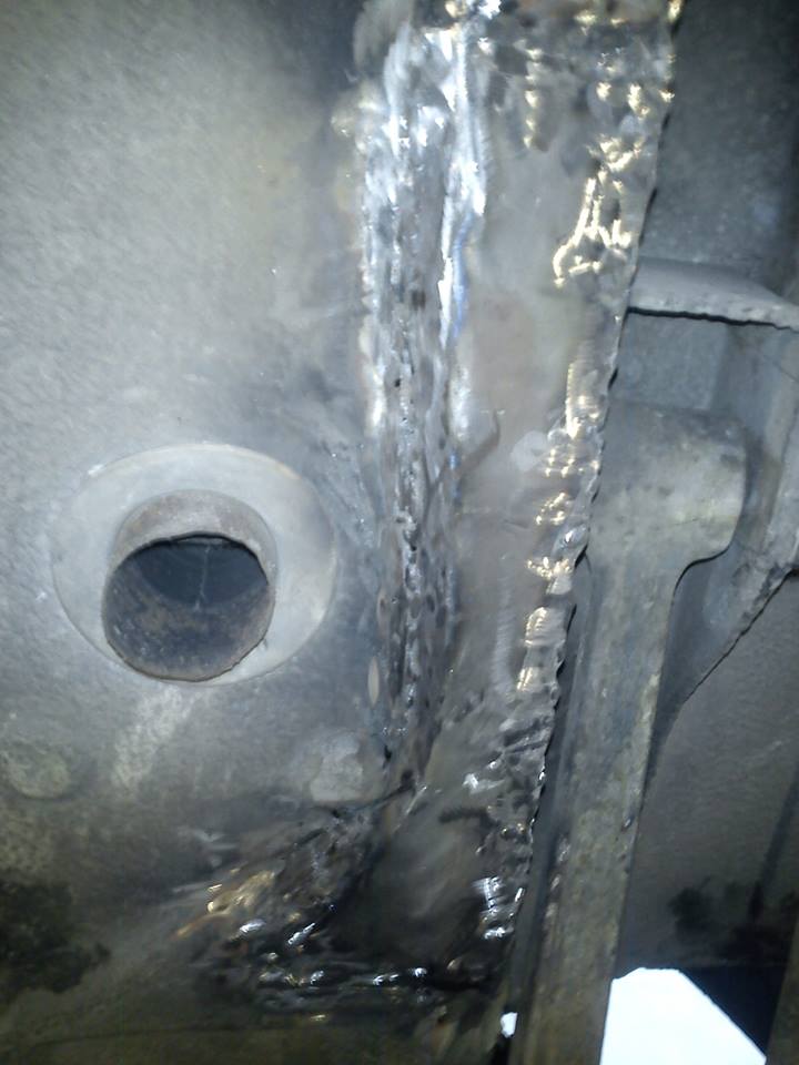

SKRAT5OO
Príspevky: 179
Re: Tatra 613-3
Príspevok od užívateľa SKRAT5OO » 12 Sep 2013, 20:00

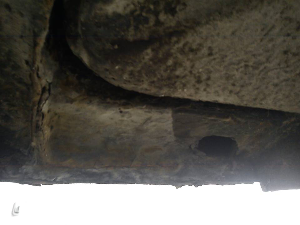

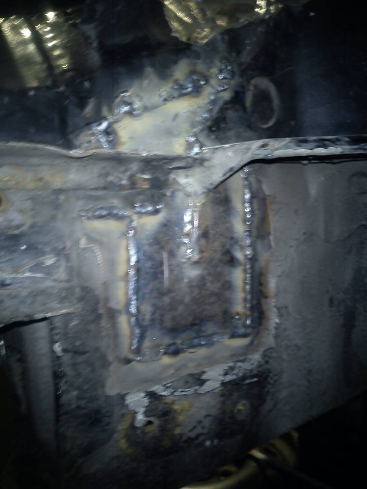

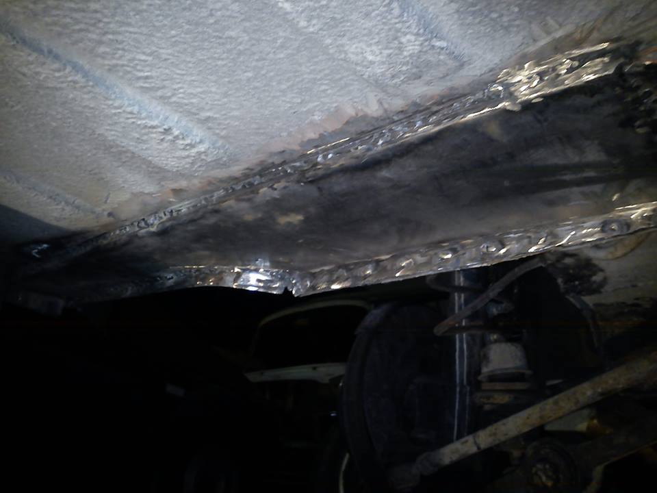

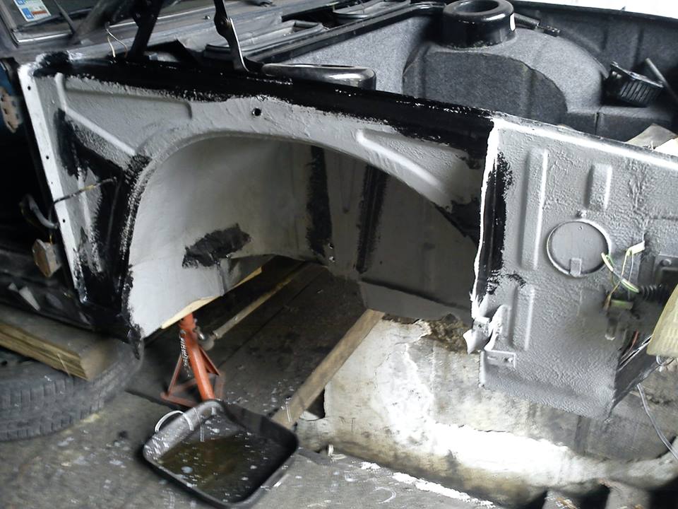

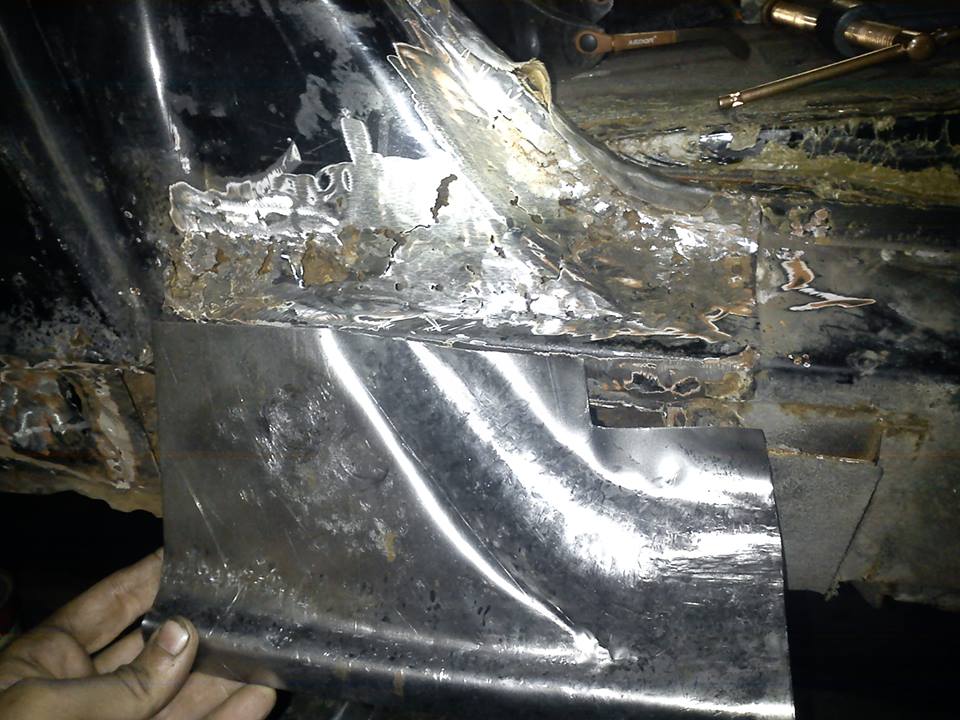

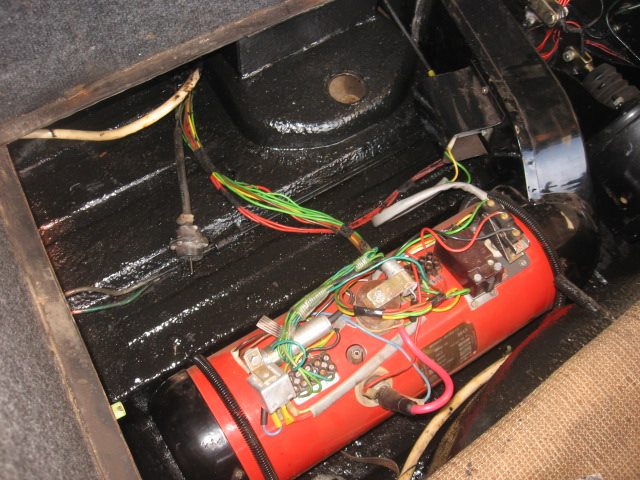

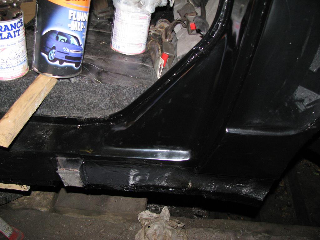

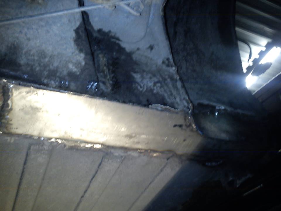

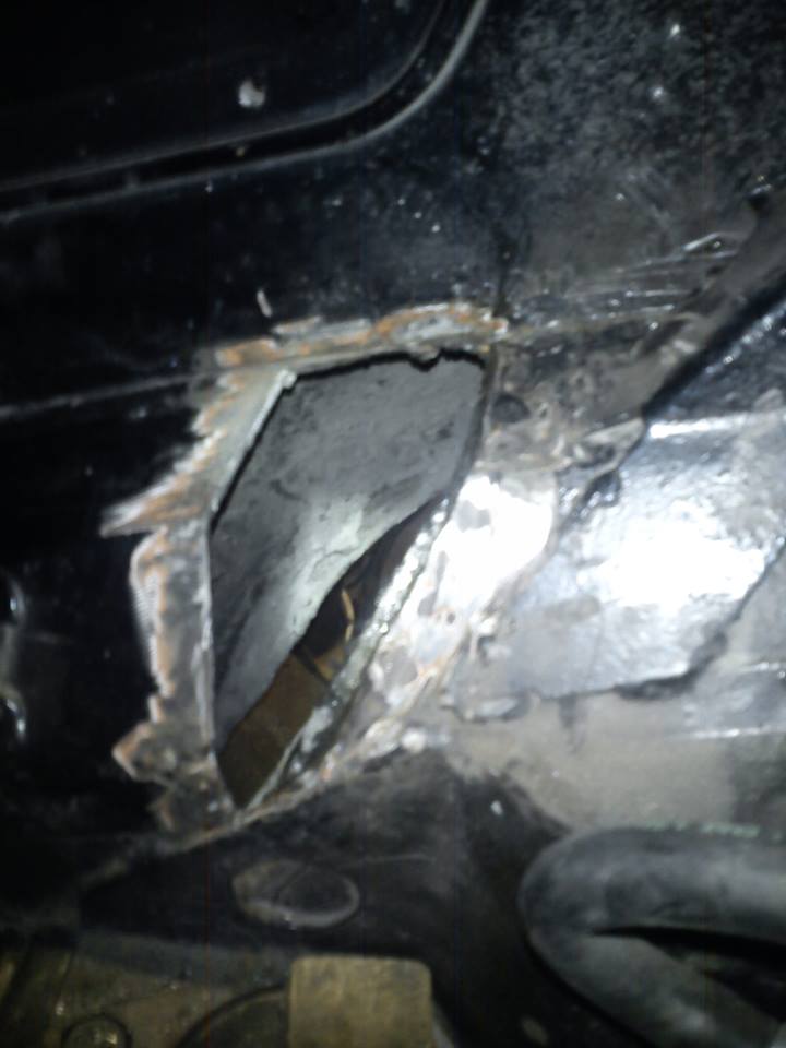

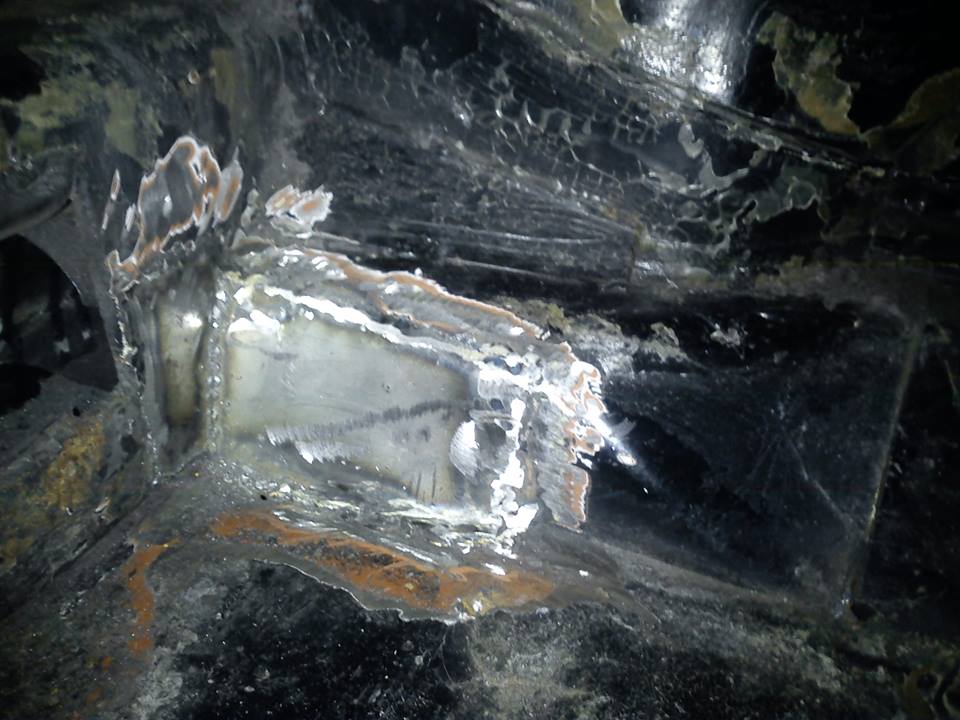

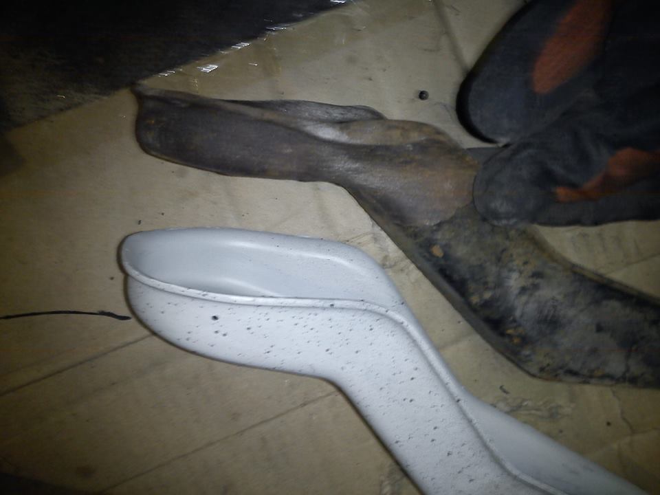

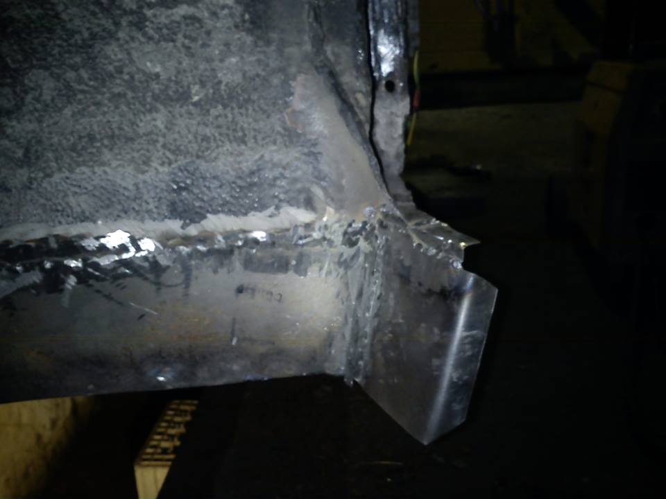

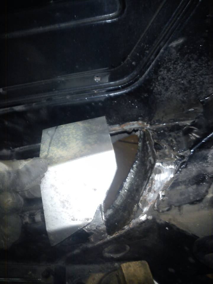

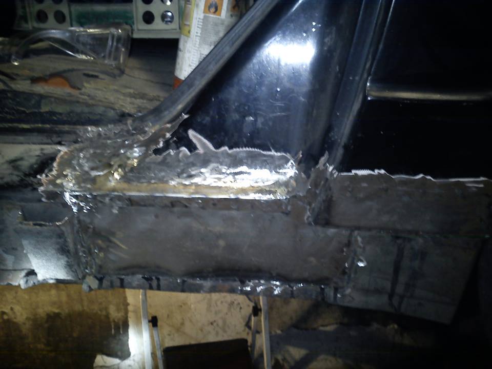

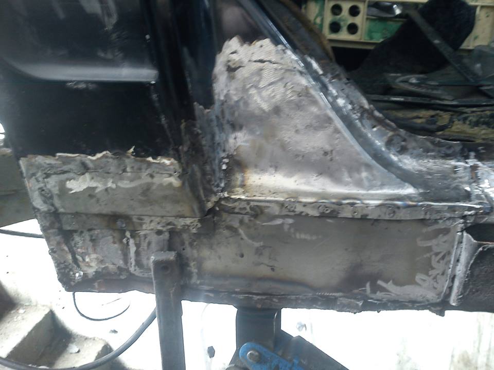

vyvaranie

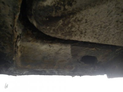

ľavá predná časť podlahy, zo spodu
ľavá predná časť podlahy, z predu
ľavá predná časť podlahy, z vnútra

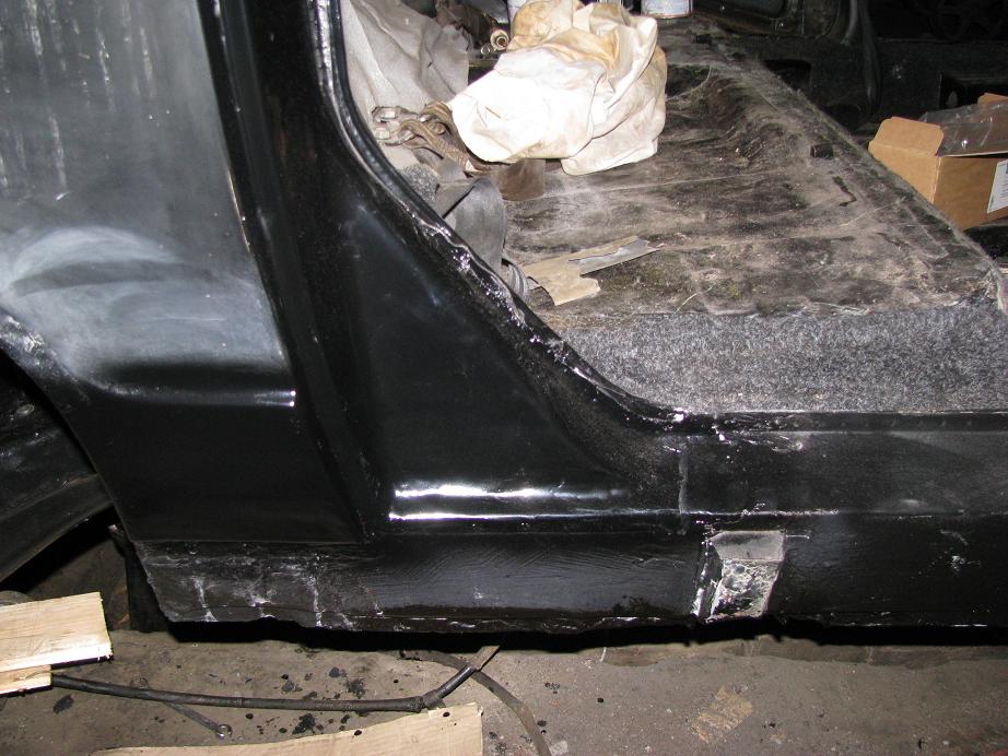

pravá zadná časť, po vybrúsení
prirovnanie vytvarovaného plechu.
pravá zadná časť po oprave

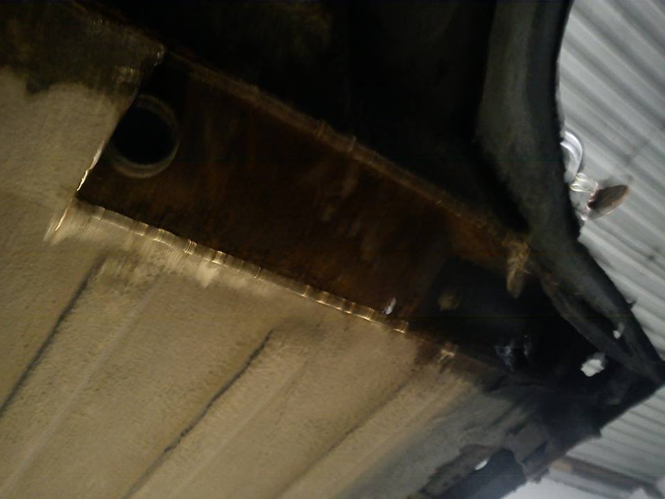

predná časť podlahy pred bufíkom
motorový priestor ľavá strana
ľavá zadná časť “prieskum“
ľavá zadná časť po oprave
Re: Tatra 613-3
Príspevok od užívateľa Jerry » 12 Sep 2013, 22:29
Koukam že se tu rodí další zručnej autoklempíř! Jen tak dál. :wink:

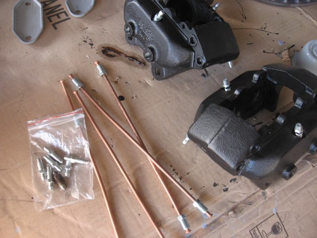

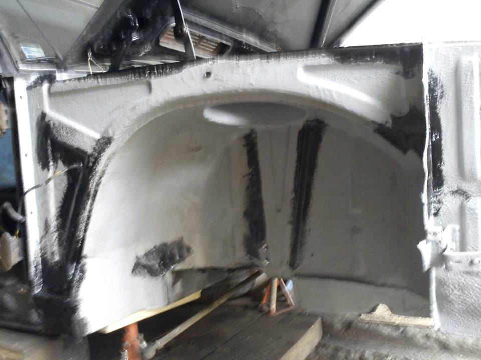

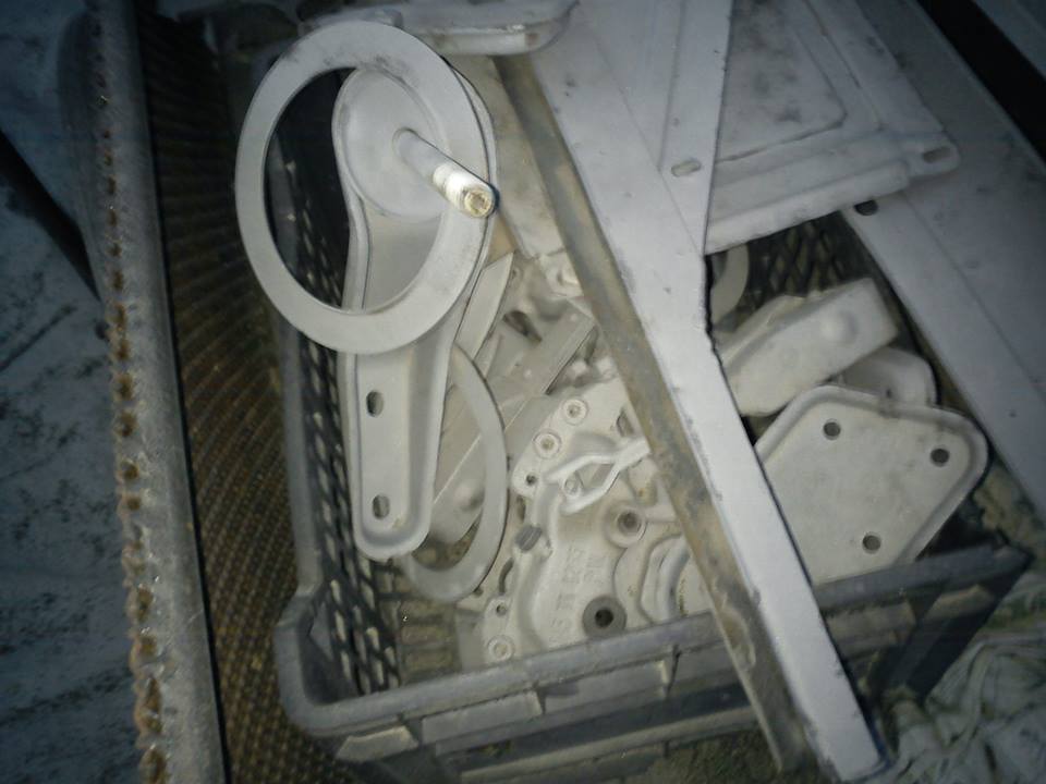

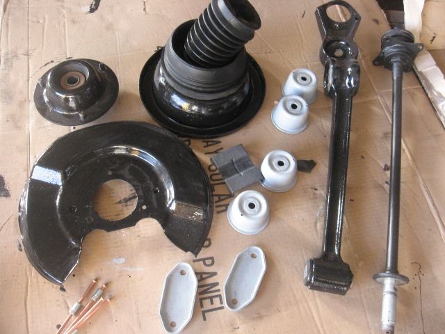

repas

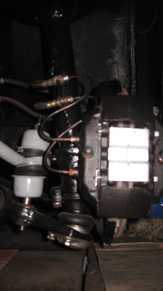

Re: Tatra 613-3
Príspevok od užívateľa radek » 07 Nov 2013, 18:56
Vidím dobře měděné trubičky na brzdy, nebo to jsou ocelové trubičky, jen pokovené? Pokud jsou měděné, Tvůj jízdní osud v budoucnu bude značně nejistý....
SKRAT5OO
Príspevky: 179
Re: Tatra 613-3
Príspevok od užívateľa SKRAT5OO » 07 Nov 2013, 21:40
hej trubičky sú medene. tak odporúčanie som dostal. ale rád si nechám poradiť :|
ivan613
Príspevky: 41
Bydlisko: Karvinsko
Re: Tatra 613-3
Príspevok od užívateľa ivan613 » 08 Nov 2013, 08:44
Medené trubky by som určite nedával.Volil by som kovové oplastované.
Honzík
Príspevky: 108
T613-3 rv.1989
Bydlisko: Pardubicko
Re: Tatra 613-3
Príspevok od užívateľa Honzík » 08 Nov 2013, 20:25
Měděné to tedy koukám fakt nedávat na T613. :shock: Je spousta článků stači pohledat.

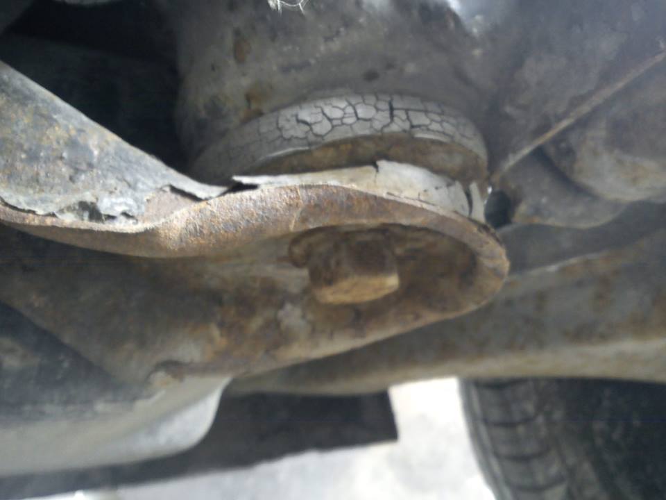

SKRAT5OO
Príspevky: 179
Re: Tatra 613-3

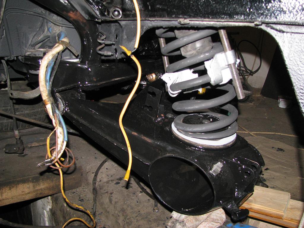

Príspevok od užívateľa SKRAT5OO » 25 Nov 2013, 22:28

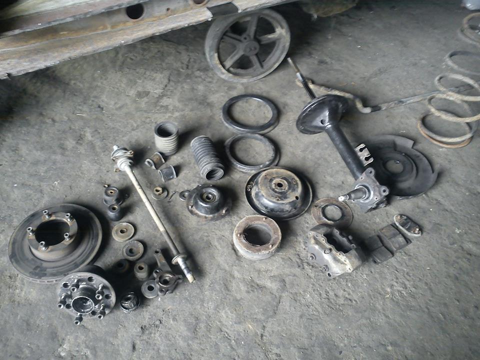

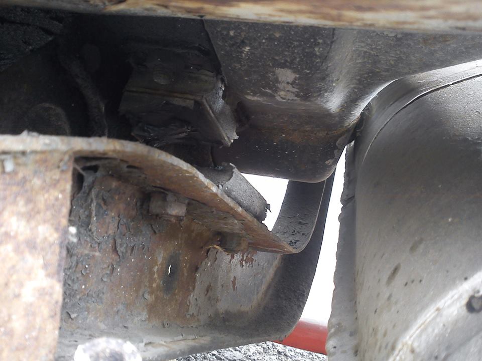

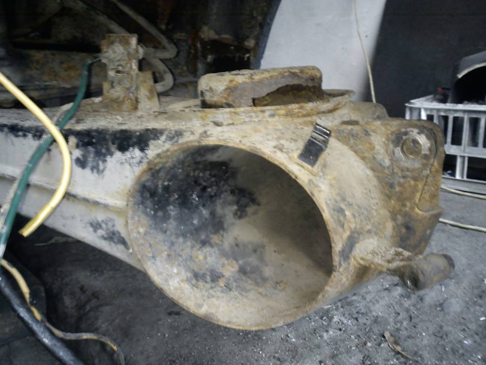

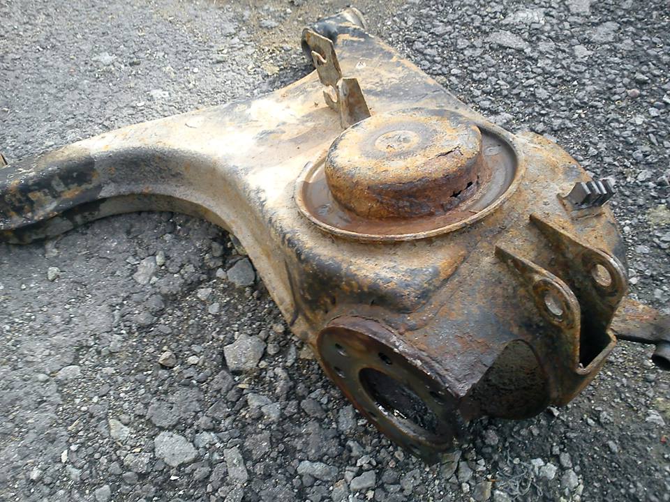

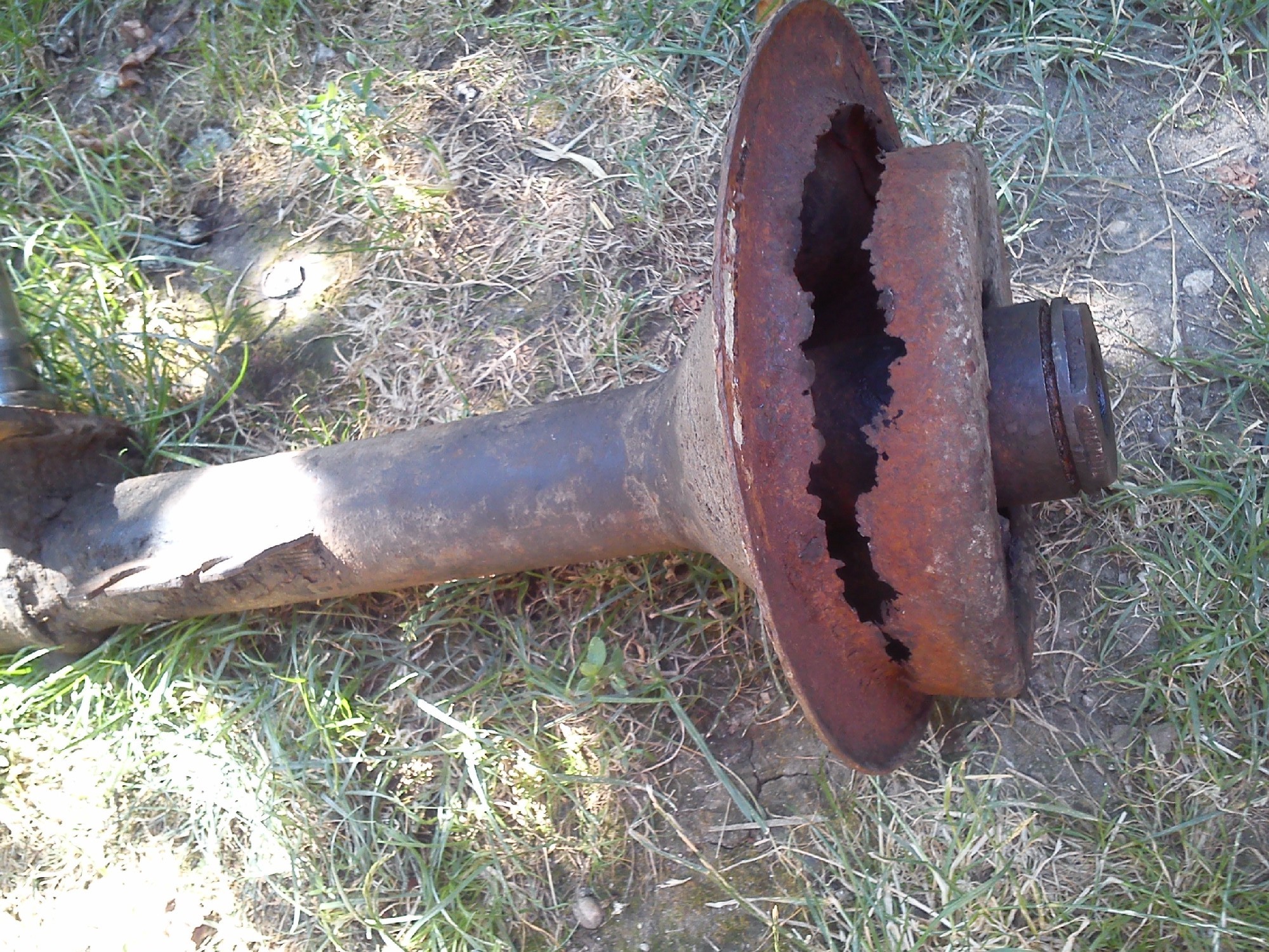

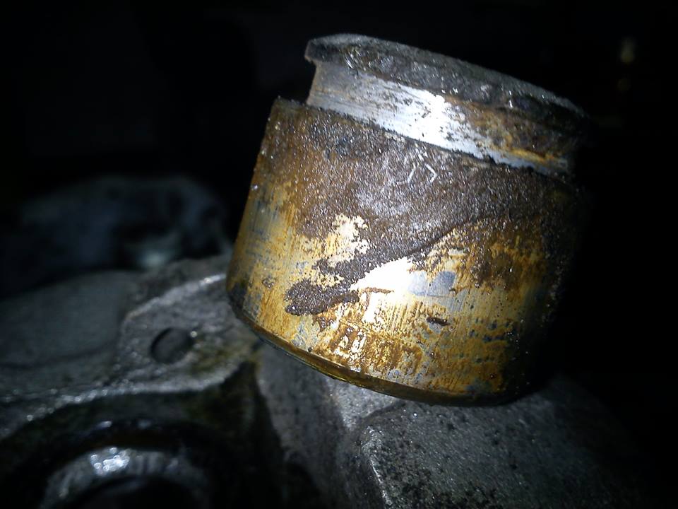

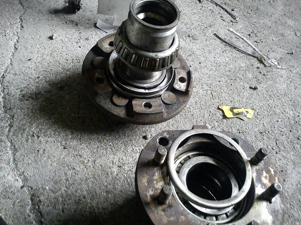

zadná náprava

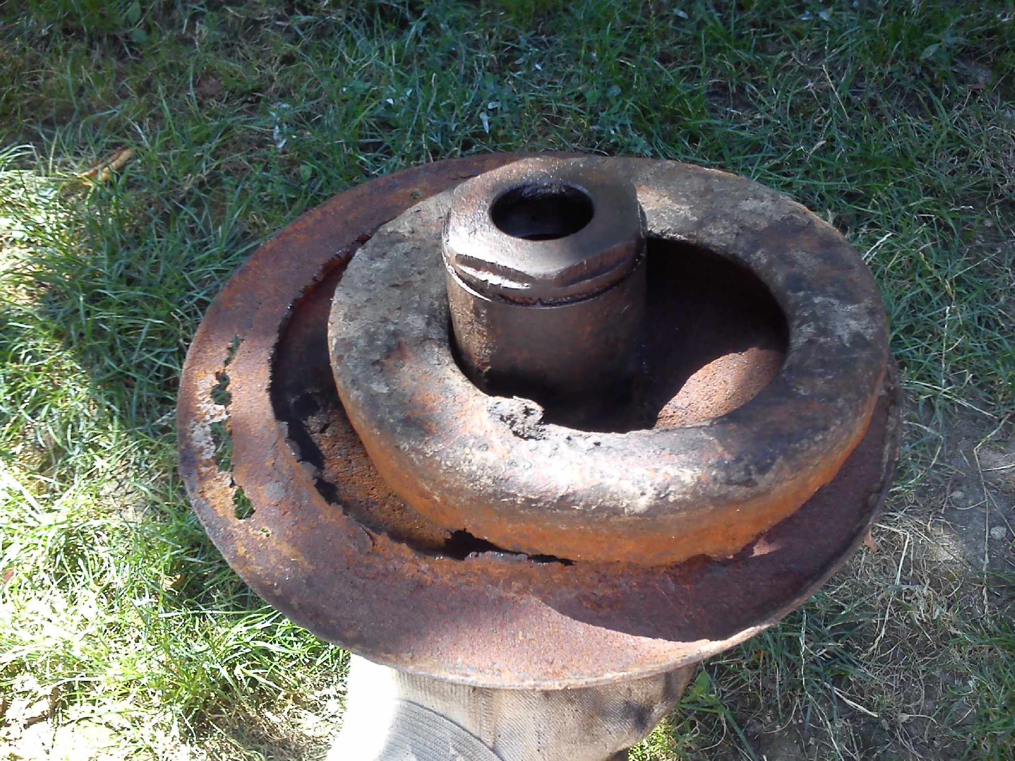

zdeformovane S-ko

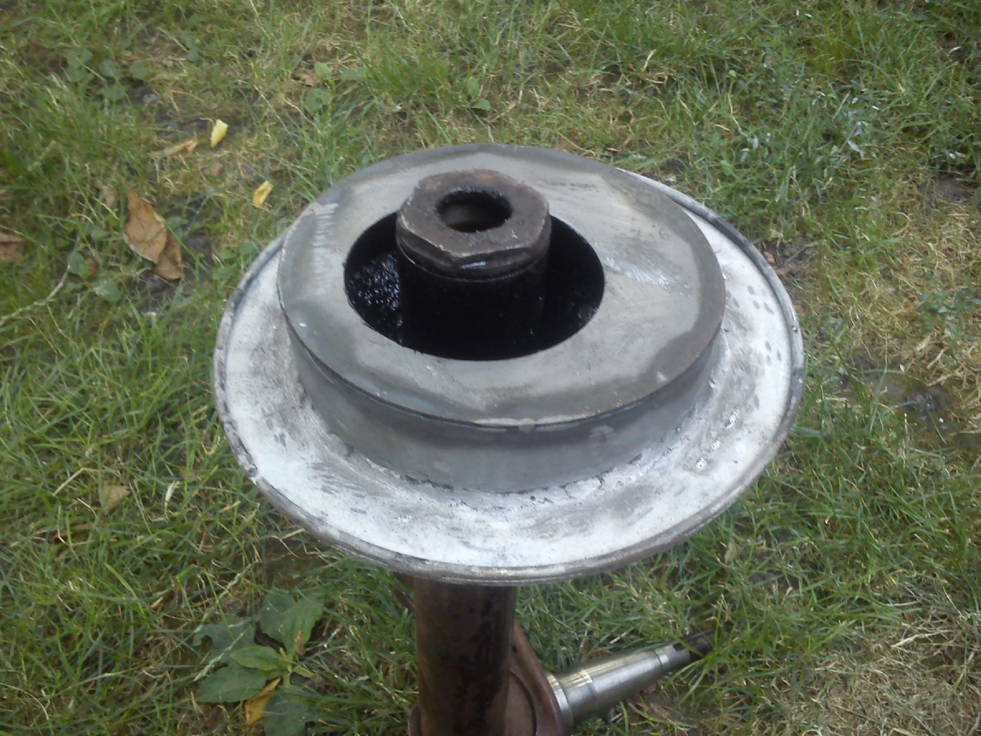

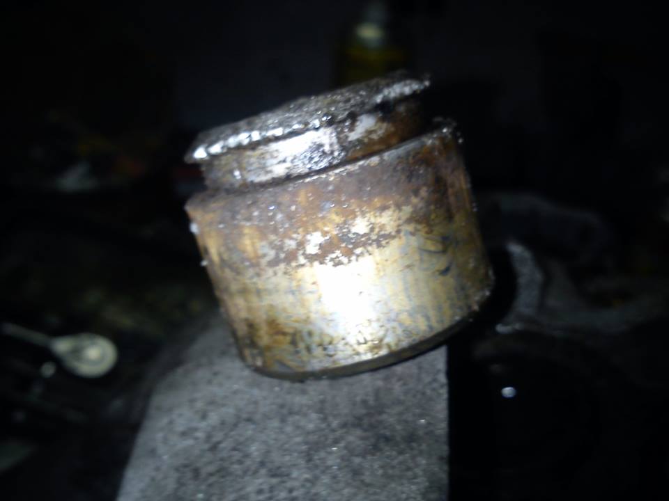

poriadne zahrdzaveny piestik cislo 2 a dve hodiny prace pri vyberani.

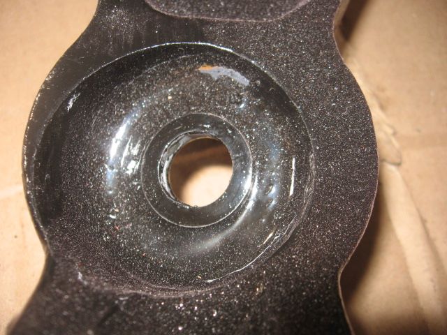

michal67
Príspevky: 18
Dátum registrácie: 19 Dec 2012, 17:31
Re: Tatra 613-3
Príspevok od užívateľa michal67 » 28 Nov 2013, 23:35
Tak pozerám že si to zobral z ostra. Pekná práca. Keď skončíš, priveziem ti tú moju. :D
Rád by som sa niekedy u teba stavil pozrieť, teda ka by bolo možné.
michal67
Príspevky: 18
Re: Tatra 613-3
Príspevok od užívateľa michal67 » 28 Nov 2013, 23:59

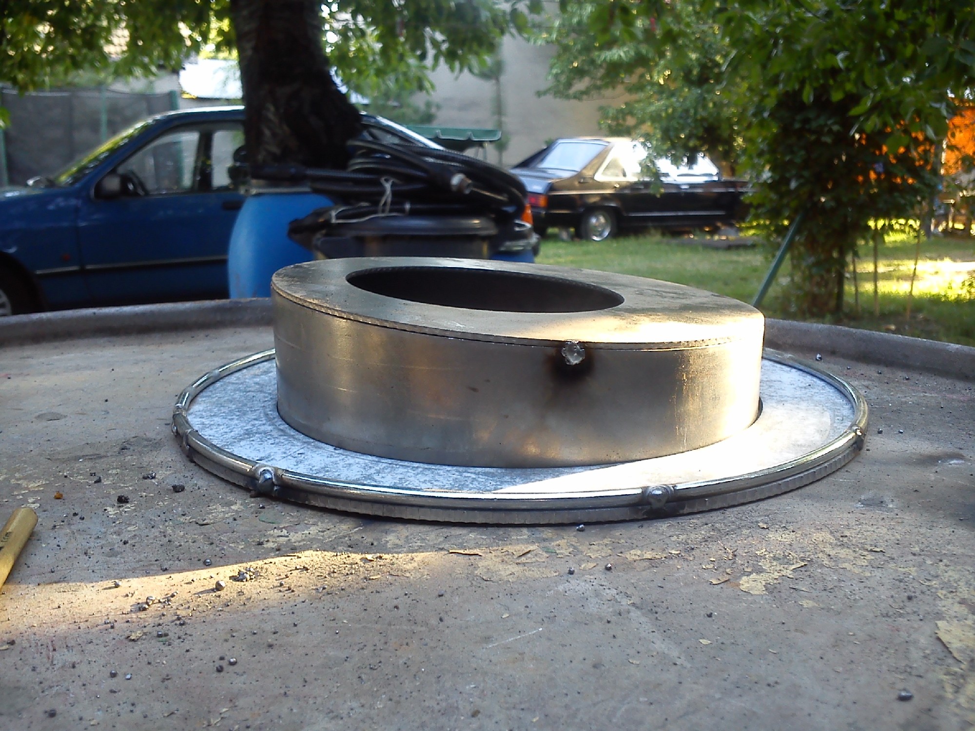

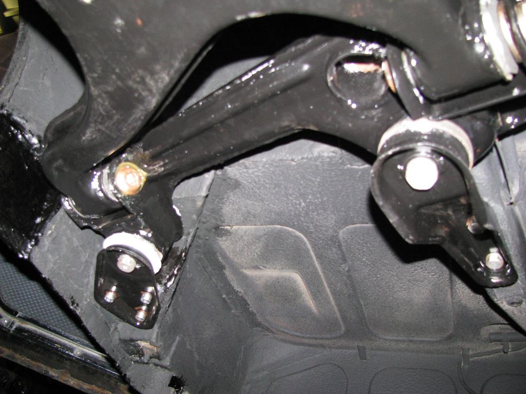

SKRAT500 tak toto je tá moja Tatra a prikladám aj ako som menil tlmiče, Teda ako to vyzeralo keď som dal dole struny a ako po oprave. :D
Miska úplné odhnitá
nová miska
komplet po oprave

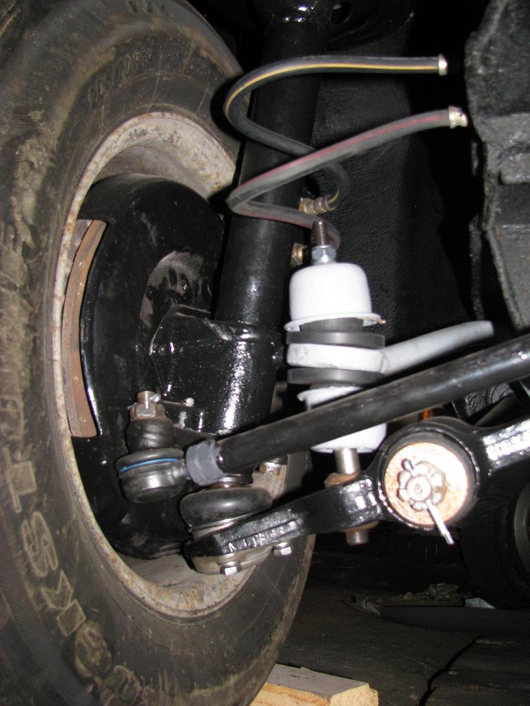

SKRAT5OO
Príspevky: 179
Re: Tatra 613-3

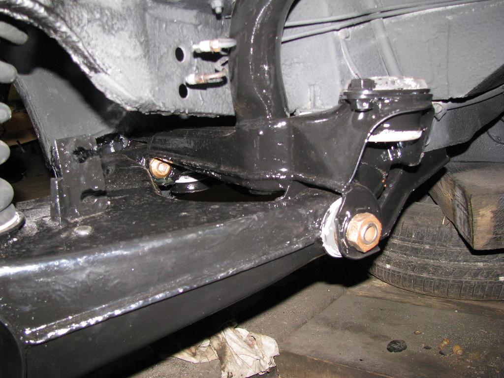

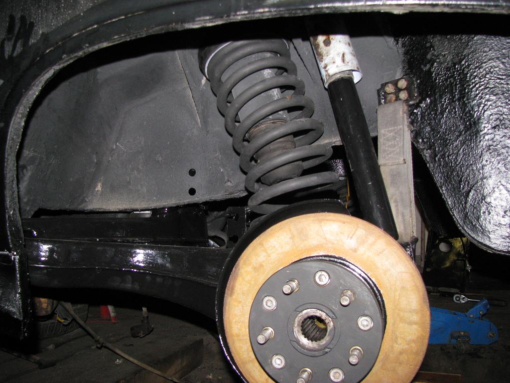

Príspevok od užívateľa SKRAT5OO » 01 Dec 2013, 23:56

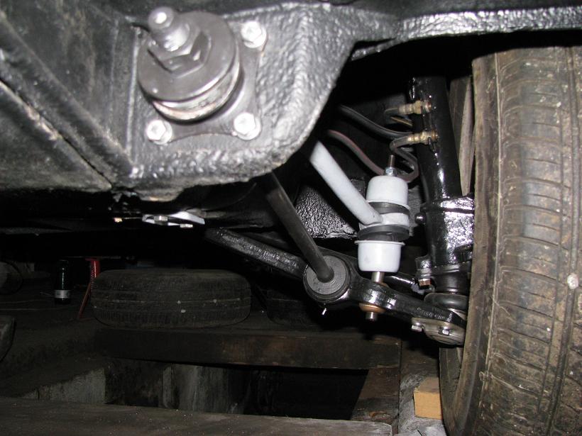

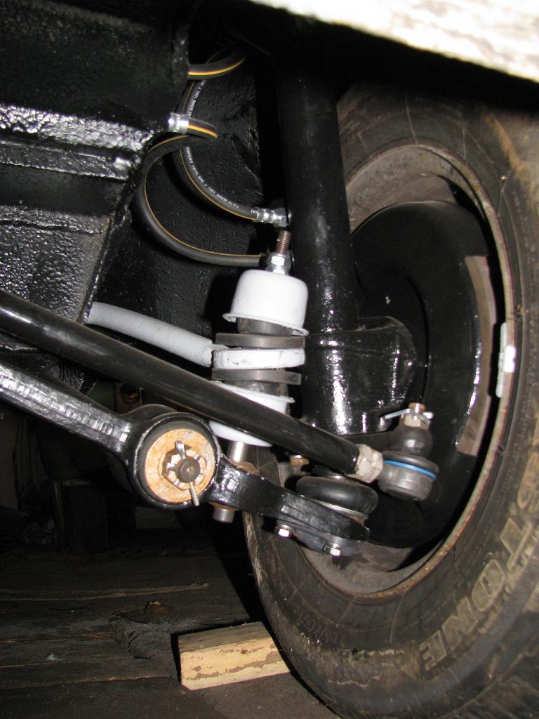

predna a zadna naprava na aute, zatial bez brzd.

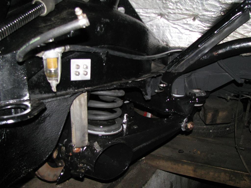

SKRAT5OO
Príspevky: 179

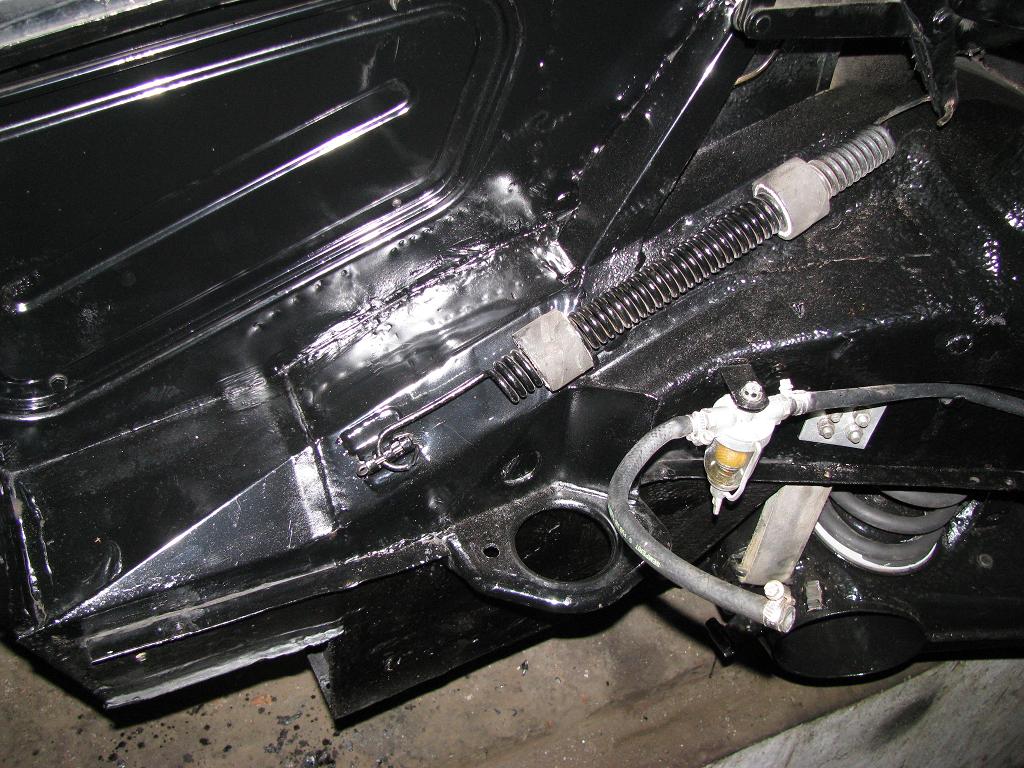

Re: Tatra 613-3

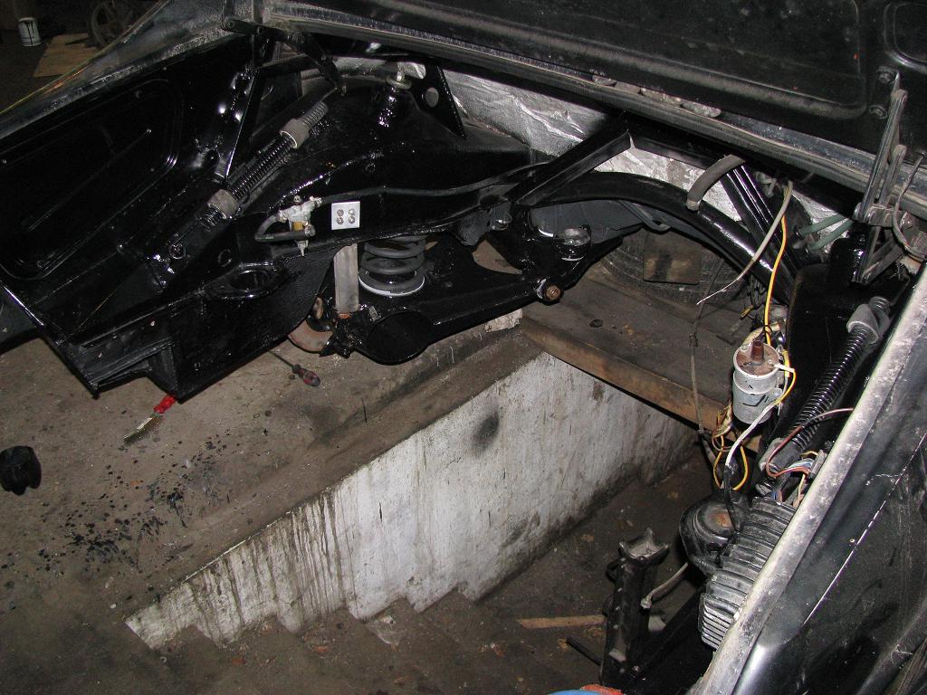

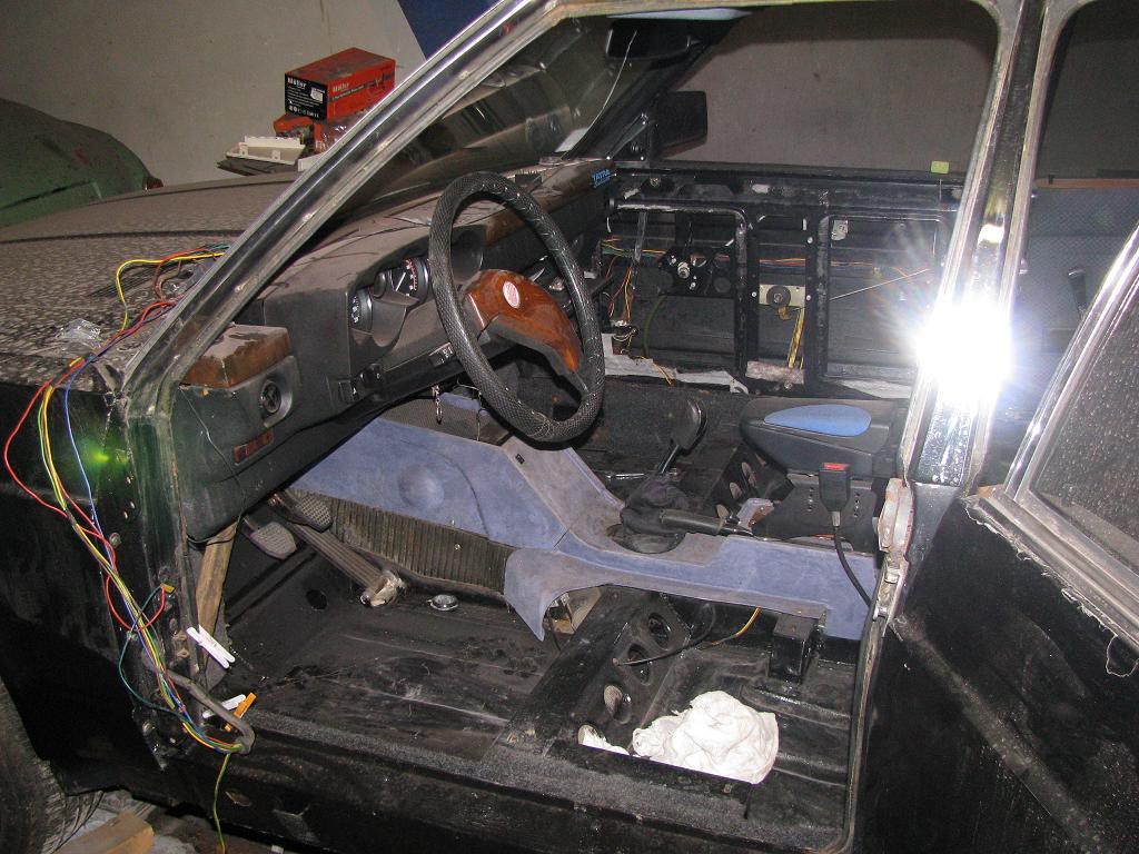

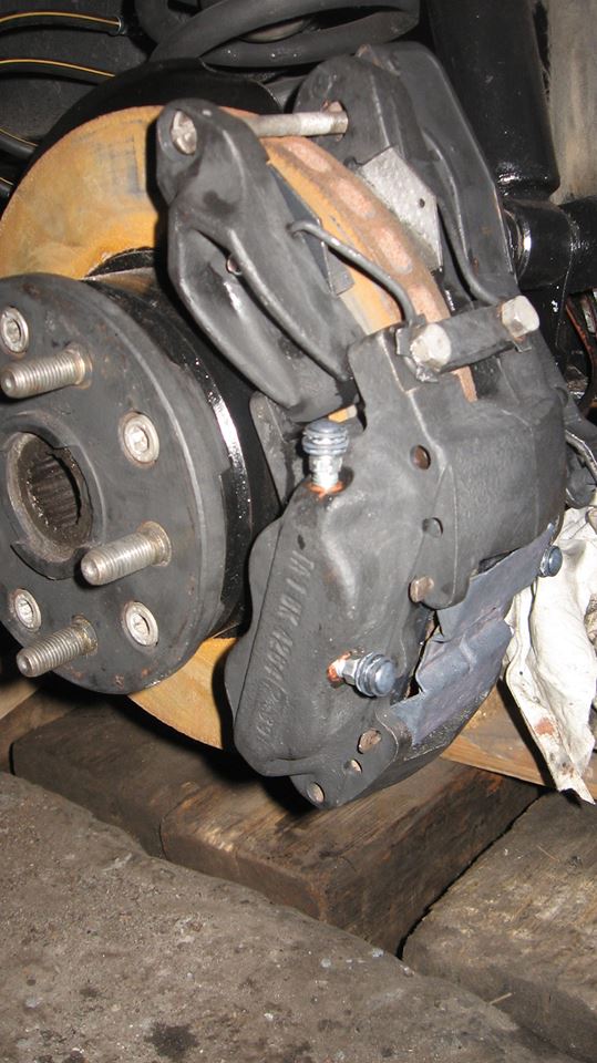

Príspevok od užívateľa SKRAT5OO » 22 Dec 2013, 20:34

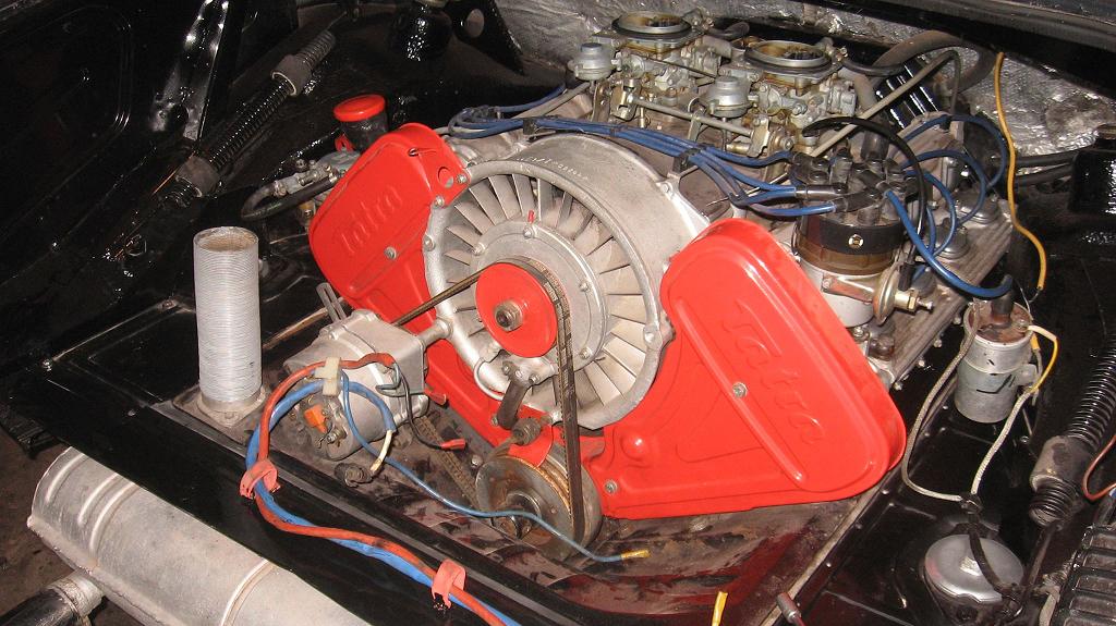

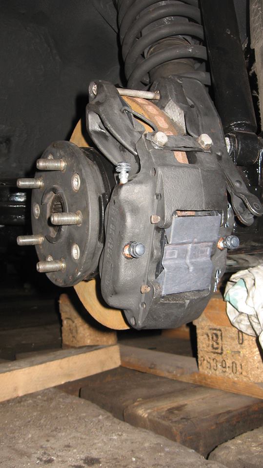

Práca na aute napreduje. Momentálne ma brzdia brzdy.

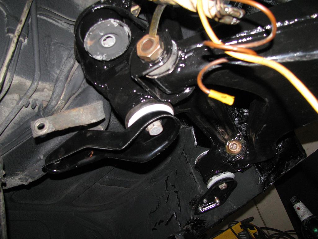

Motor je konečne založený v aute. Vymenené boli komplet všetky benzínové hadičky.

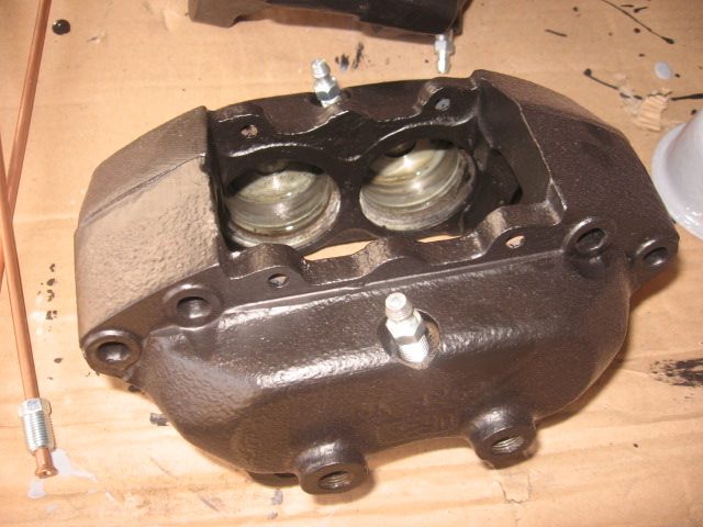

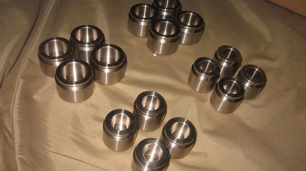

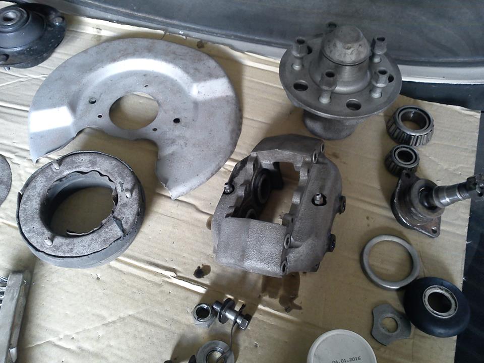

Prišli mi aj nové brzdové piestiky.
Dvere nasadené aj s novým horným pántom kvôli ktorému dvere trošku upadávali.

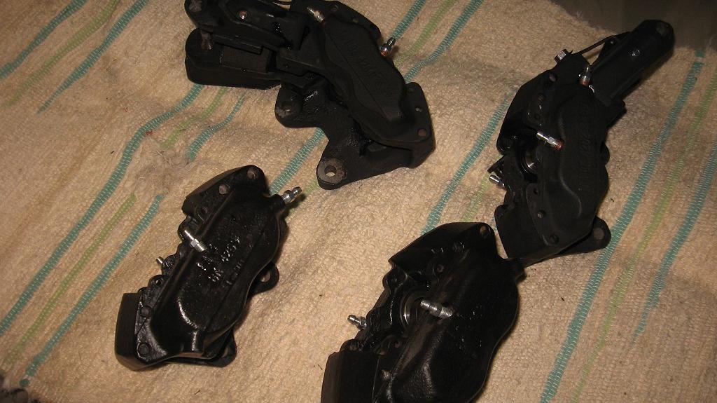

SKRAT5OO
Príspevky: 179
Re: Tatra 613-3

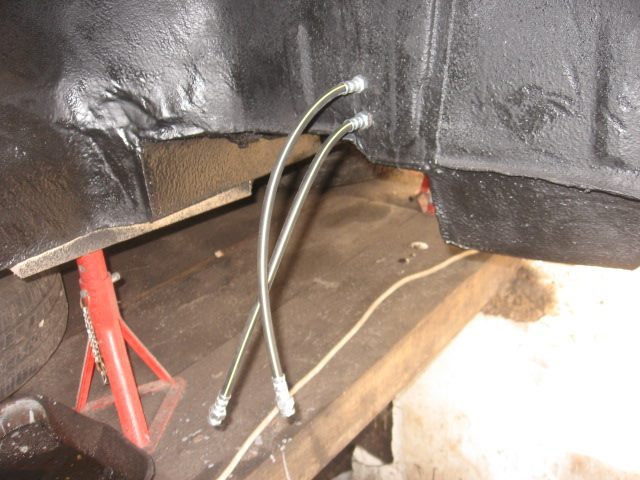

Príspevok od užívateľa SKRAT5OO » 27 Dec 2013, 22:50

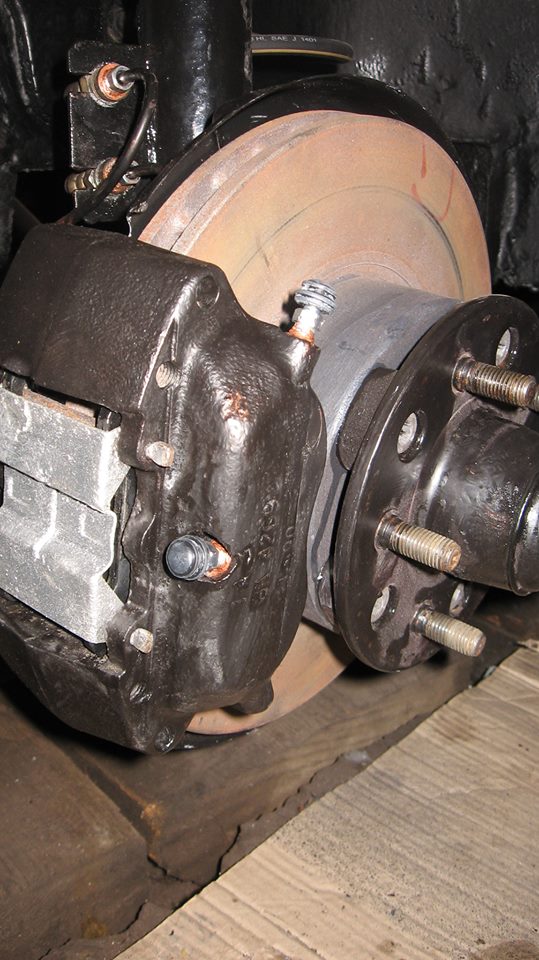

brzdy na aute.
