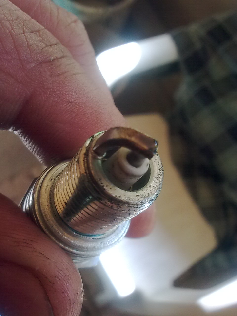

čakám na sviečky+nové fajky
našiel som tam zo tri v prdeli asi... dve dolámané a v jednej hrdzda
ale každá je omotaná páskou izolačnou neviete má to nejaký význam?
asi aby neklepkali o víko na motore :?:
Re: Tatra 603 v BB
Príspevok od užívateľa Jerry » 20 Máj 2012, 10:34
Spíš přes obal fajfky přeskakovala jiskra a pak nepálila svíčka, proto jsou fajfky omotaný. Na to jsem upozorňoval.

Takže to nešlo a na sviečke som našiel olej...
otec hovorí že motor v pr..li,
neviete mi poradiť?
rozmýšlam o vymontovaní motora a kompletnej generálke... :mrgreen:

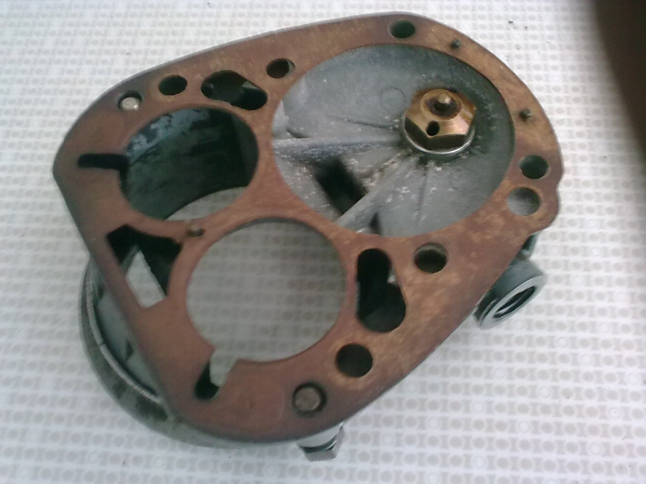

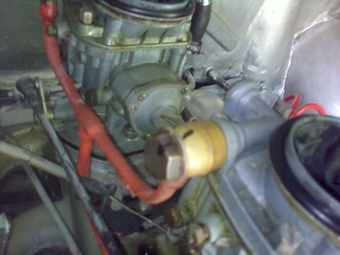

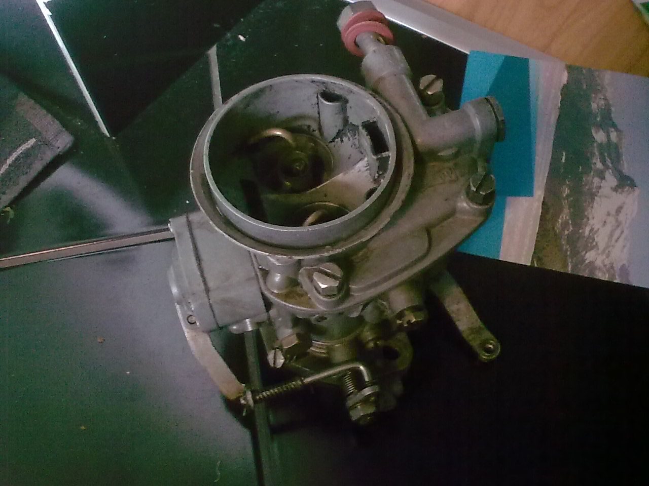

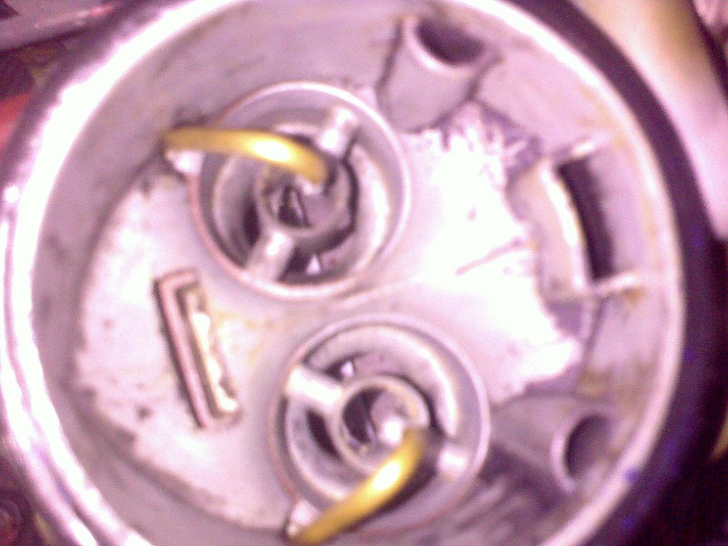

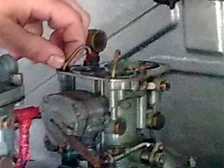

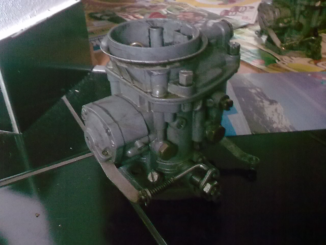

Tak som sa rozhodol karburátory dole, zrepasovať :lol:
chcel som sa ešte povoziť ale nechám to tak keď som začal s kamarátom štartovať tak s nich cáka benzín všade...
aby to ešte nezbĺklo :twisted:
akú farbu sýto červenú kupujete alebo kde?
nakoniec som ich dal dole a vzadu chýbala skrutka , vlastne to tiahlo s pravej strany karburátorov(keď stojím motor predomnou) asi vôbec nefongovalo je to nejaký ventil sa vysúva von a dnu

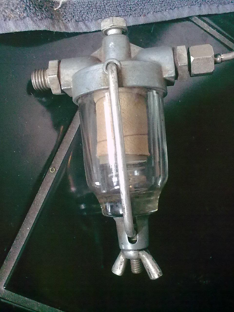

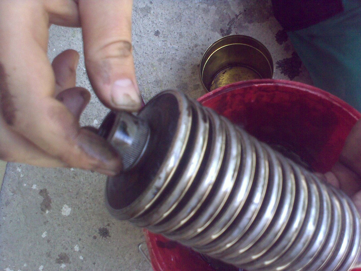

Tak príprava na repas....

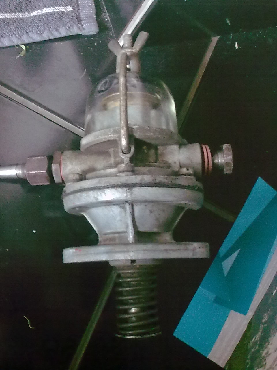

AC pumpa, odkalovač a 2x karburátor :mrgreen:
